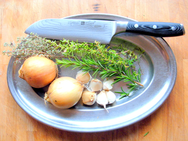

Das Santoku mit Damast und Micarta Griff ist schon ein Hingucker. Die Pins stehen etwas über, aber das hat nicht wirklich gestört. Geringe Unsauberkeiten beim Einpassen der Griffschalen sind nicht weiter störend.
Das Arbeiten mit dem Messer, was die Handhabbarkeit, die Schärfe und die Gewichtsverteilung angeht, kann ich nur als angenehm bezeichnen.

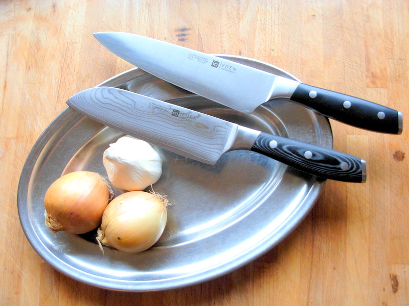

die Eden Messer haben mir schon auf den Bildern von pitter sehr gut gefallen, was sich in Natura fort setzte.
VG-10 Stahl, geschmiedeter Kropf, durchgehender Erl und der massive Abschluss (wie heißt der eigentlich?),
findet man sonst nur bei wesentlich teureren Messern.
An der Verarbeitung hatte ich beim Kochmesser überhaupt nichts zu bemängeln, im Gegenteil.
Das Kochmesser ist richtig präzise gefertigt, nichts stört den harmonischen Eindruck.
Das Messer ist gut ausbalanciert, nur minimal kopflastig, und lässt sich angenehm handhaben.
Die Schärfe ist ebenfalls gut und vergleichbar mit guten Solingern Markenfabrikaten, reicht allerdings nicht an Rasiermesser scharfe Japaner heran.
Ich denke, hier wurde ein guter Kompromiss zwischen Schärfe und Alltagstauglichkeit gefunden. (Verwendung durch die Chefin...:hehe:)
Das Santoku machte zunächst ebenfalls einen guten Eindruck, wobei ich die Damasttapete ehr peinlich fand.
Die Mircata Griffschalen sind ein Hingucker, fühlen sich auch etwas griffiger an, aber eben nur etwas...
Beim Santoku waren eben diese Griffschalen ungleich dick und zudem standen die Nieten etwas hervor.
Beides ist nur ein Schönheitsfehler und stört im Gebrauch nicht.
Was mich beim Santoku im Gebrauch gestört hat, war die verrundete Spitze der Klinge.
Die Schneide läuft gleichmäßig nach vorne, aber dann kommt eine zusätzliche Rundung an der Spitze, die impo da nicht hin gehört.
Damit kann man nicht gut ausschneiden, sondern muss das Messer steiler stellen, um bis zur Spitze zu schneiden.

Die beiden Eden Messer liegen im Einsatzzweck nahe beieinander.
Ich würde eines von beiden empfehlen, je nach Vorliebe, aber nicht beide zugleich, da sie fast redundant sind.
Für mich ist insgesamt das Kochmesser der Favorit, wenn ich nur ein Messer haben dürfte.
Dennoch, beide Eden Messer bieten sehr viel Messer fürs Geld und sind unbedingt empfehlenswert.
Der Mehrpreis für Damasttapete und Mircatagriffe lohnt nicht.

Jetzt zum Santoku.
Ich war begeistert. Ich habe selten mit einem Messer so gut und präzise Gemüse und Fleich aller Art geschnippelt. Und manchmal mehr, als mengenmäßig nötig gewesen wäre. Ich hätte nicht gedacht, dass ich damit so gut klarkomme, die Balance hat mir hier sehr gut gefallen. Einzig die "verrundete" Spitze hat mich, wie meine Vorredner, gestört. Das war beim Zwiebelschneiden sehr lästig.
Über das Damastmuster kann man geteilter Meinung sein, mich hat es nicht gestört.
