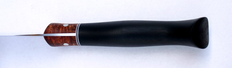

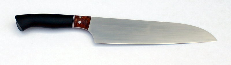

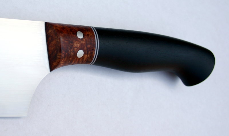

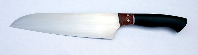

Halöchen,
nachdem es eine ganze Weile nichts von mir zu sehen gab, ist hier das erste Messer, das in meiner neuen Werkstatt entstanden ist... naja, eigentlich habe ich nur nochmal den Griff überschliffen, der Rest ist noch in der alten Werkstatt entstanden
Ok, genug gesülze, hier das Messer und die Daten:
Klinge: 3mm 1.3505 (geiles Zeugs), gute 20cm lang, fast auf 0 ausgeschliffen. Die Klinge wurde nur auf dem 6000er Stein geschärft und danach natürlich abgezogen. Das es sauscharf ist, könnt ihr euch denken.
Griff: Amboina, Ebenholz, Edelstahlpins und Fiberzwischenlagen.
p.s.: Das Messer ist noch zu haben
