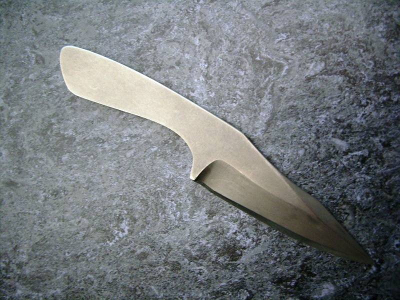

hier nochmal zur Erinnerung die technischen Daten:
Messer aus Titan mit Beschichtung aus Wolframcarbid, Design von Raimund Lhotak
* Einteiliges Messer aus Titan
* Klingenlänge 70 mm
* Gewicht 26 Gramm, mit Scheide 46 Gramm
* Scheide aus Concealex mit Carbon Struktur

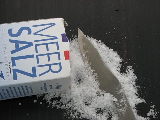

Was mich an dem Messer interessiert hat, ist vor allem die Beschichtung. Diese ist keineswegs so grob wie Pitters Foto uns glauben machen möchte.
attachment.php
- Sieht ja fast wie Korn 40 aus. Tatsächlich fühlt sich die Beschichtung wie sandgestrahlt an - gar nicht grob und sie funktioniert. Die Schärfe im Anlieferungszustand war gut, es gab keinen Grund für mich da noch herumzudoktern. Und die Schärfe hat auch gehalten- Brot, Käse, Wurst, Gemüse und Karton habe ich damit geschnitten. Bei stärkerem Karton geht es nicht mehr so gut - dafür ist es aber auch nicht gemacht. Nachgeschliffen habe ich es nicht, da die Schärfe sich kaum verändert hat. Da habe ich es wohl zu wenig gefordert.

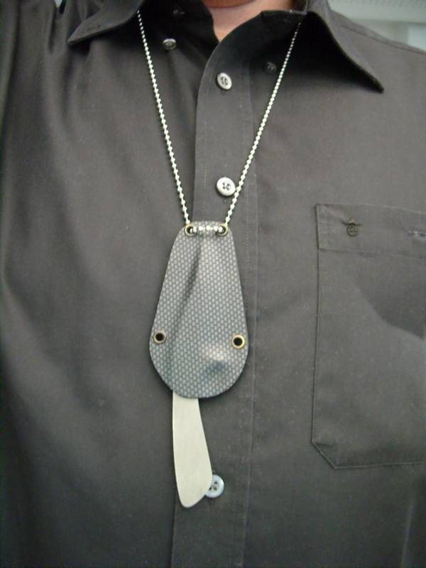

Die Scheide passt perfekt und das Messer samt der Scheide lässt sich dank des geringen Gewichtes auch gut in der Hosentasche tragen.
attachment.php
Sollte ich mal mit Frau und Kindern ans Meer fahren, ist das sicherlich ein idealer Begleiter. Und ich glaube, dann wäre das Titanmesser dank der absoluten Rostfreiheit auch in seiner natürlichen Umgebung.

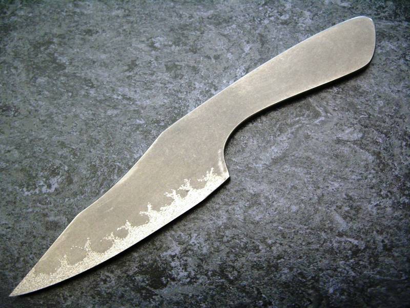

Klinge:

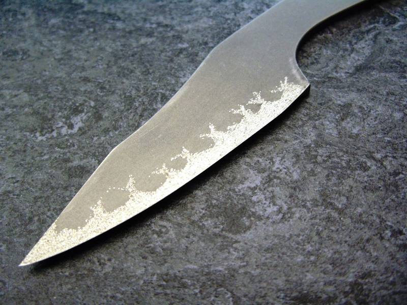

Das Messer verfügt über einen einseitigen Anschliff (Meißelschliff / Chiselgrind) wobei die Rückseite mit Wolframcarbid beschichtet wurde, das als eigentliche Schneide dient.
Pitter hat das ganze HIER einmal kurz zusammengefasst:
Vorgabe bei diesem Messer waren möglichst geringes Gewicht und absolute Rostbeständigkeit. Ausserdem sollte man damit schneiden können ;), deswegen aus Titan. Titan bildet aber keine lange haltenden Schneiden. Also hat Raimund was anderes probiert:

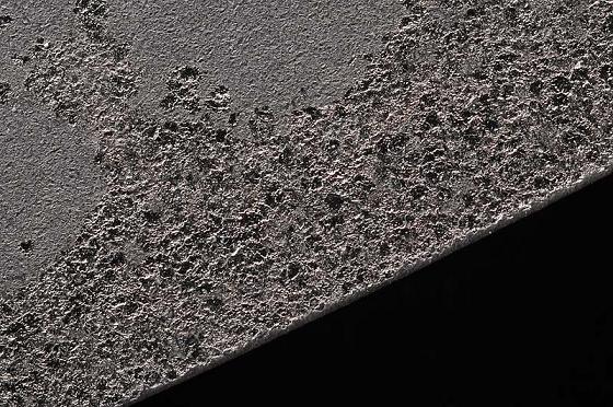

Das Messer ist nur einseitig geschliffen. Die Rückseite wurde mit Hartmetall beschichtet. Die Idee dahinter ist, dass man eben nicht mehr mit dem Titan schneidet - das bildet nur noch den Träger. Sondern mit der Hartmetallschicht. Raimund hat hier schonmal beschrieben, wie das mit der Beschichtung funktioniert. Das Wolframcarbid wird - vergleichbar mit dem Schweißen - als Draht zugeführt und unter Hitze mit dem Träger verbunden.
Was man mit der Beschichtung nicht bekommt, ist eine feine Schneide. Beim Arbeiten nutzt sich ja das Titan ab, die Wolframcarbide ragen aus der Matrix raus - bilden eine Art feine Säge. Die sich aber nur sehr wenig abnutzt, eben wegen der Härte des Wolframcarbids.
Tja, was soll ich sagen? Es funktioniert! :D Für manchen ist ein Chiselgrind als EDC ein Graus; bei mir hat sich der einseitige Anschliff schon bei meinem Fred Perrin „La Griffe“ bewährt und ich komme bestens damit zurecht.
Die Klingenlänge ist mit 7 cm für ein Neck-Knife im EDC-Einsatz vollkommen ausreichend – bis hin zur Brotzeit hat das Messer alle Aufgaben souverän gemeistert.
Noch ein Wort zur Schärfe: Die von Gecko genannte „Sauschärfe“ konnte ich jetzt nicht feststellen; das Messer ist scharf – mehr aber auch nicht. Und da ich keinen Dremel zur Hand hab ;), habe ich es auch einfach mal so gelassen. Vielleicht mögen sich andere Nachschärfeprofis hier berufen fühlen – ich war auch so zufrieden :)

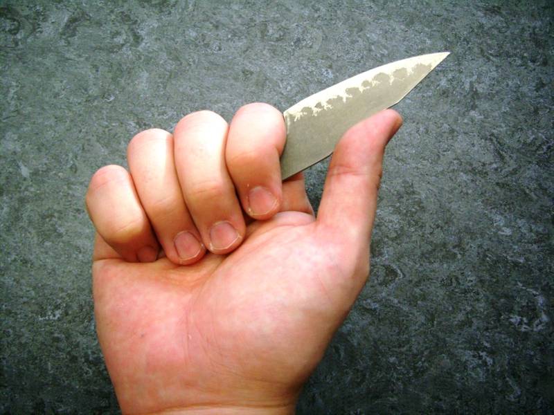

Der Griff bietet 3 Fingern ausreichend Platz, während sich der Daumen bei Druckschnitten bequem auf dem Klingenrücken abstützen kann. Bequemes und sicheres Arbeiten ist also problemlos möglich.

Das Messer kommt in einer passgenauen Scheide aus Concealex in edler Carbon-Optik, die das Messer fest und sicher hält. Für den Testzeitraum habe ich einfach eine Kugelkette befestigt und das Messer als klassisches Neck-Knife getragen. Auch hier hat sich Messer wieder durch sein geringes Gewicht ausgezeichnet – bei der Trageweise unter dem Hemd habe ich manchmal echt vergessen, dass ich noch das Messer trage. :cool:
Nur mal als Info. Die Dremelnummer hat Ray probiert, als er den Anschliff am Rohling hat schleifen müssen. Das war noch, bevor er einen Wicked Edge hatte :steirer: Das Messer lässt sich mit allen herkömmlichen Schleifmitteln von der Titanseite her (!) nachschärfen. Ob das jetzt Lansky und Konsorten, Diamantfeilen oder Steine sind.
Wichtig ist nur, einen nicht zu steilen Winkel zu wählen. Den Wicked Edge habe ich - wenn ich mich richtig erinnere - einseitig auf etwas über 35Grad eingestellt.

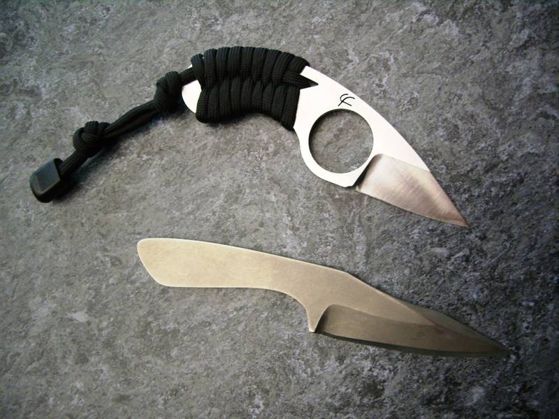

So, hier mal was für die Ultraleichtfraktion :D
Genau, daher einmal für echte Gewichtsfetischisten ein Vergleich mit dem stählernen Pendant (mein Stahlmesser ist allerdings beidseitig angeschliffen und hat die vier Bohrungen im Griff, wäre völlig baugleich also schwerer):
Gewicht Messer: Titan 27,3 Gramm, (SB1-)Stahl 45,5 Gramm
Gewicht Scheide 18,4 Gramm, meine Kydex 25,2 Gramm – beide Scheiden haben vier Ösen (der Vollständigkeit halber: meine Lederscheide hat 31,5 Gramm mit Gürtelschlaufenschicht, könnte man ohne Gürtelschlaufe etwa 20% leichter bauen).
Hosentaschengewicht PA-Messer 45,7 Gramm, Stahl 70,7 Gramm – für Freunde der Leichtigkeit ein gravierender Unterschied, für die meisten Leute eher unbedeutend.

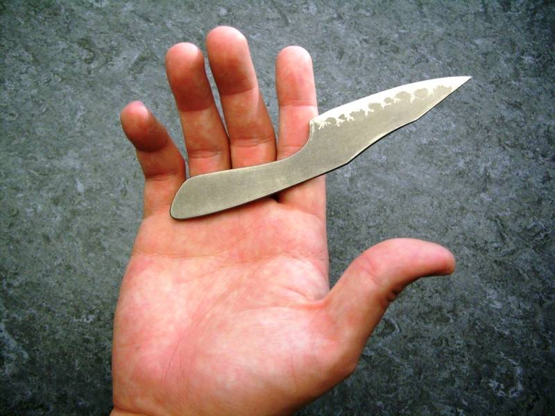

Eine knappe Woche habe ich nun das Lhotak Titan-Wolframcarbid-Messer getragen und ausprobiert. Es funktioniert so, wie ein kleines Messer mit Chisel-Grind eben funktioniert. Die Möglichkeiten sind vielfältig, die Grenzen klar definiert.
Da ich das Herumhantieren mit einem Perrin Neck Bowie gewöhnt bin, habe ich mit der Größe des Messers keine Probleme gehabt.
Die Leichtigkeit dieses Messers beeindruckt mich nicht. Im Alltag spielt es für mich keine Rolle, ob das Messer 27,3 oder 45,5 Gramm wiegt. Anders gesagt: Je öfter ich das Messer benutzt habe, desto weniger störend empfand ich das geringe Eigengewicht. Dies übrigens entgegen meiner Erwartung, denn im direkten Vergleich (beim letzten Oberfranken-Treffen) erschien mir die stählerne „Original“version als angenehmer in der Hand liegend.
Also egal, ob Stahl oder Titan? Mitnichten…
Die Rückseite der Klinge, auf der die Beschichtung aus Wolframcarbid in das Titan hineinwächst, ist wunderschön. So stelle ich mir ein Artefakt aus Mittelerde vor, oder ein Fundstück aus der Area 51. Hier liegt für mich das große Potenzial des Messers, nicht in den paar Gramm weniger.
Das Lhotak-Messer ist für mich ein Schmuckstück mit hohem Alltagsnutzen, aber letztendlich ein Rohling.
An diesem Messer will ich Rochenhaut sehen, oder Steinsplitter aus dem Outer Space, kleine Elemente aus ebenso hochwertigen Materialien, stabilisierte Moorleiche, eine griffige Schicht aus Vulkangestein, eine Drachenschuppe, was weiß ich… Klar, es wäre kein Ganzmetallmesser mehr. Aber wer ein solches haben möchte, kann ja die SB-1-Vesion nehmen.

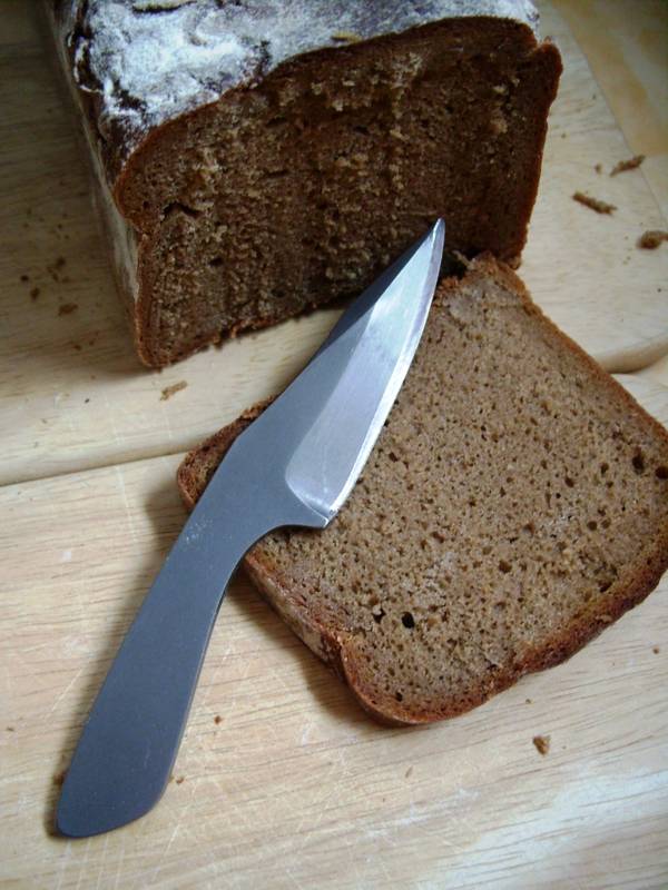

Ich habe Brotzeit damit gemacht, geschnitzt und geschnitten was mir unter die Finger kam. Bis auf Äpfel schneiden, die sind mehr zerbrochen, was wahrscheinlich auch auf den einseitigen Schliff zurückzuführen ist, gab es keine Probleme. Die Schärfe fand ich befriedigend, soll heißen da wäre etwas mehr Luft nach oben gewesen.
