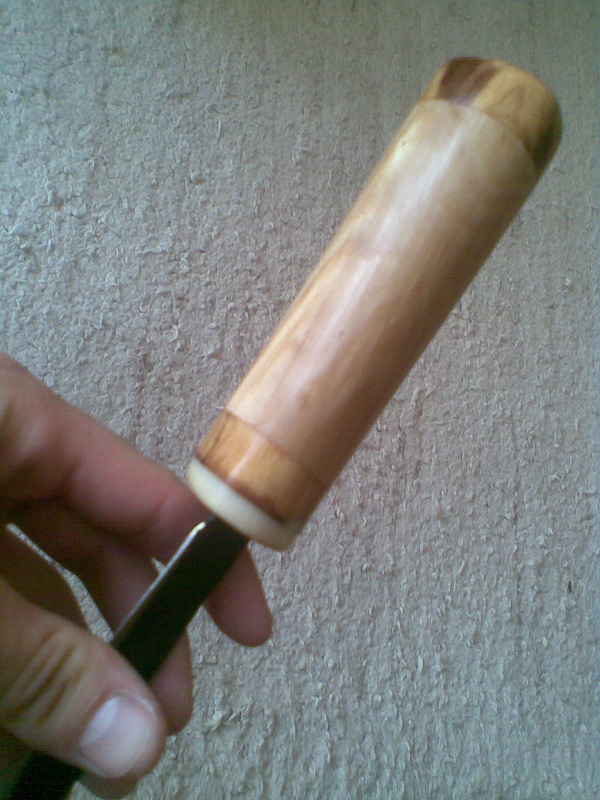

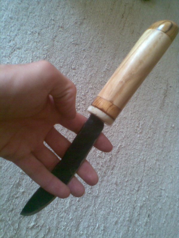

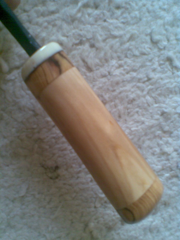

Eberesche hab ich schon mal verarbeitet, und ich finde es alles andere als langweilig (gut wenn man es mit Amboina-Maserknollen oder Schlangenholz vergleicht schon, aber dafür isses halt einheimisch! )
Das Messer ist für eine Freundin entstanden, ich hab mal ein paar Bilder angehängt! Mangels Kontakt kann ich leider nichts zu dem weiteren Verhalten des Holzes sagen!
Der Griff besteht aus: Taguanuss (Kopfplatte) Olive, Eberesche und nochmal Olive!
Gruß Christian

Beide Hölzer sind völlig unterschiedlich, die Eberesche gehört zu den Rosengewächsen, die normalerweise alle recht schöne Hölzer ausbilden! Die Esche hingegen zu den Ölbaumgewächsen...
Gruß Christian
Hallo Christian,
Danke für Deine Info und die Bilder.
Meine Frau findet die Maserung und die Farbe der Eberesche auch sehr ansprechend.

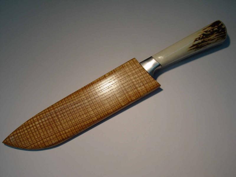

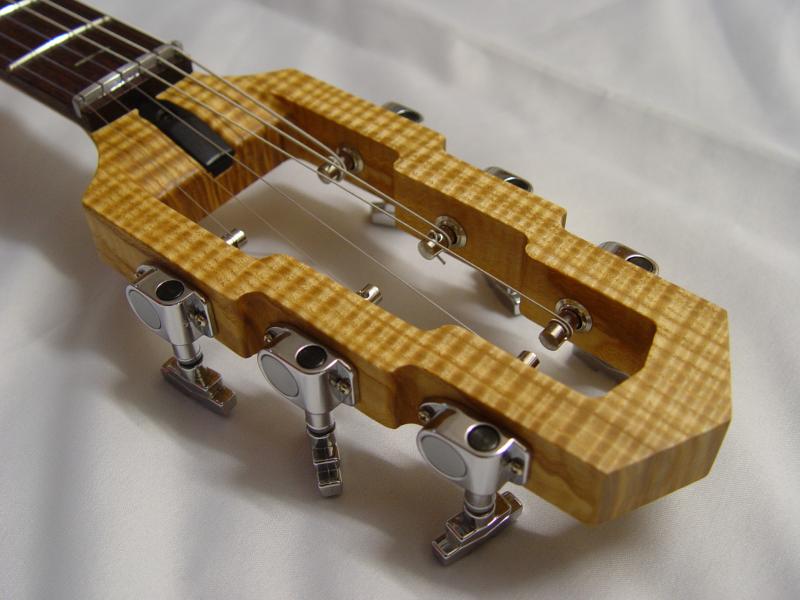

Esche ist ein sehr gutes Holz, hervorragend auch für Messergriffe geeignet, wenn man nicht unbedingt eine tolle Maserung erwartet.
Eberesche geht auch sehr gut, mit etwas Glück sogar mit schöner Maserung.
Olivesche ist der Knaller, habe früher Gitarrenhälse und Griffbretter daraus gefertigt.
Auf dem Bild sieht man soetwas.
Hier könnte man auch nach entsprechendem Holz fragen.
