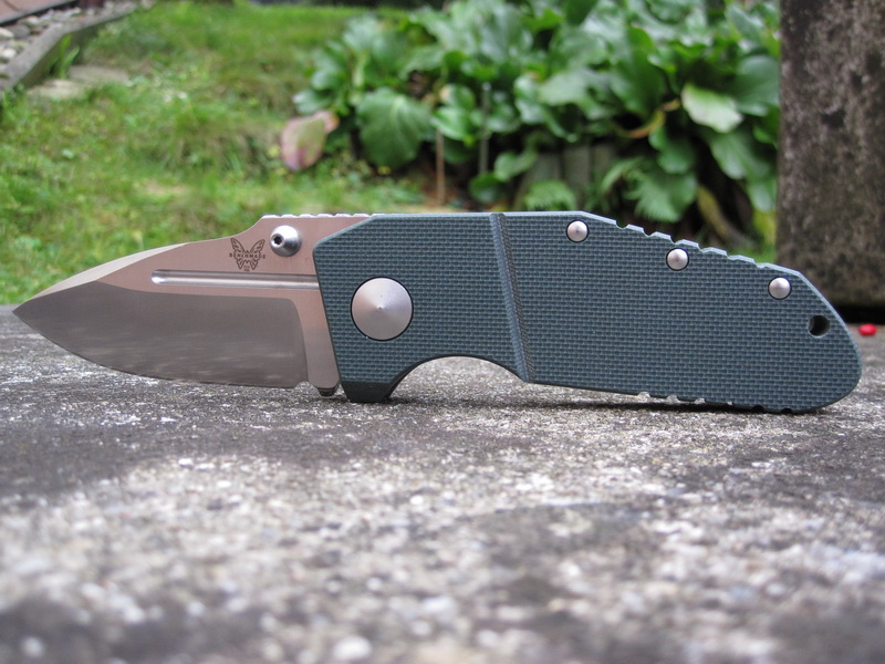

-kleine Verarbeitungsmängel, die wie ich finde zu verschmerzen sind, aber fairerweise will ich es aufführen:
-sehr dicker Griff. Für mich damit als EDC ungeeignet
-das G10 ist auf einer Seite anders strukturiert als auf der anderen: (wobei die auf dem unteren Bild noch griffiger ist)
Ob das bei der Serienversion auch so ist??? Uns hat man hier einen Prototypen vorgelegt:

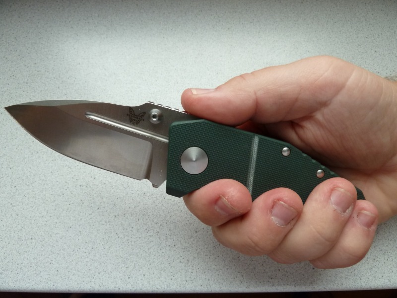

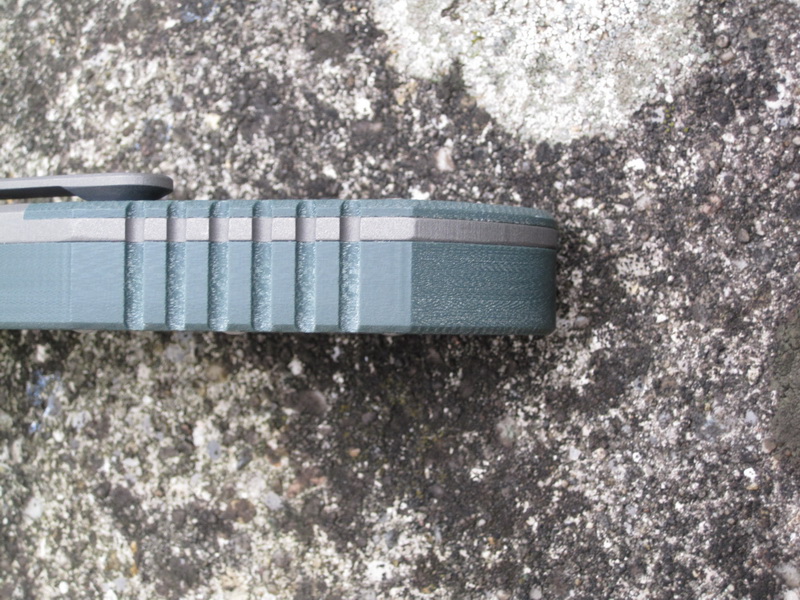

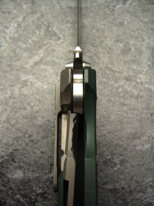

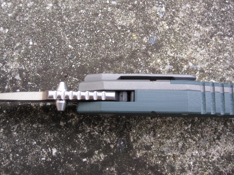

Pro:
-interesting new design
-well build
-very sharp (from factory)

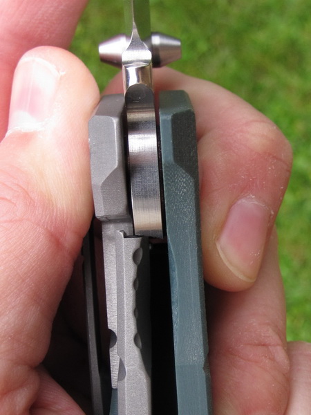

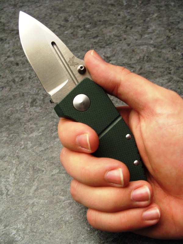

Contra:
-the place where your thumb usually is could be a bit more slip-proof
-the red marked area on the pic is too "sharp", my little finger hurts a bit when I use the knife to cut e.g. wood or other hard material
-one detail isn't build very well (pic no. 2)
-very fat hanlde, too big for me
-G10 handles have different finishs

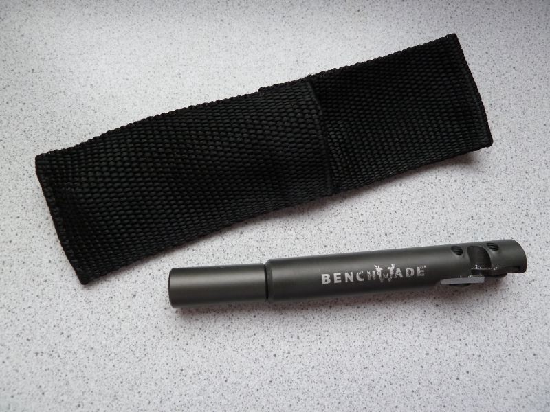

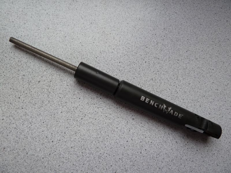

Field Sharpener
Im Prinzip funktioniert das Teil wie die Dinger ausm RTL-Shop und Co.
Zwei kleine Metallplatten im Winkel zueinander angeordnet und da zieht man sein Messer durch.
Das trägt dann jede Menge Material ab wenn man fest drückt und funktionieren tut es tatsächlich: Rasieren klappt zwar nicht aber Daumennageltest besteht es. Bei den ersten paar Malen benutzen hatte ich als Ergebnis einen sehr "starken/fühlbaren" (bin kein Experte und weiß nicht wie ich das ausdrücken muss also gehts nur umgangssprachlich) Grat und zwar immer in dieselbe Richtung.
Weiß selber nicht was ich da falsch gemacht habe, aber wie gesagt, mit ein bisschen Übeng klappts.
Meine guten Messer habe ich mit dem Ding nicht gequält, weil ein Winkel von insg. 90° nicht gerade das ist was ich da haben will, also mussten billige Küchenmesser herhalten...
Allerdings für den Notfall und zum immer dabei haben könnte ich es mir vorstellen.
Der Clou ist dann ein 4-5 cm langer diamantbestaubter Stab der mit dabei ist und sich an den Field Sharpener anschrauben lässt um einen längeren Griff zu erzeugen und sich zum Transport in ihn hineinstecken und ebenfalls verschauben lässt.
Anbei gibts auch noch eine kleine cordura tasche. Hier fällt jedoch auf das diese nur für schmahle gürtel geeignet ist und der Field Sharpener nicht gegen herausrutschen gesichert ist.

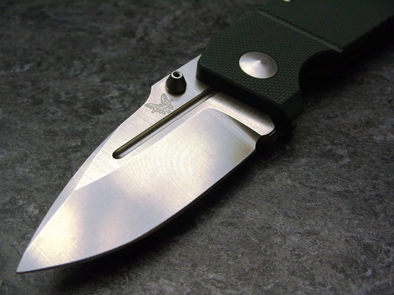

Der erste eindruck was ein Kolos von Messer, nur etwas kurz. Das war gegen 22.30 als ich das Päckchen erhalten hatte.
Was mir sehr gut gefällt am 755 ist das Desing, die ganzen fräsungen und auch das das G10 nicht Schwarz ist.
Eben so die Material wahl entspricht meinen vorlieben:super:

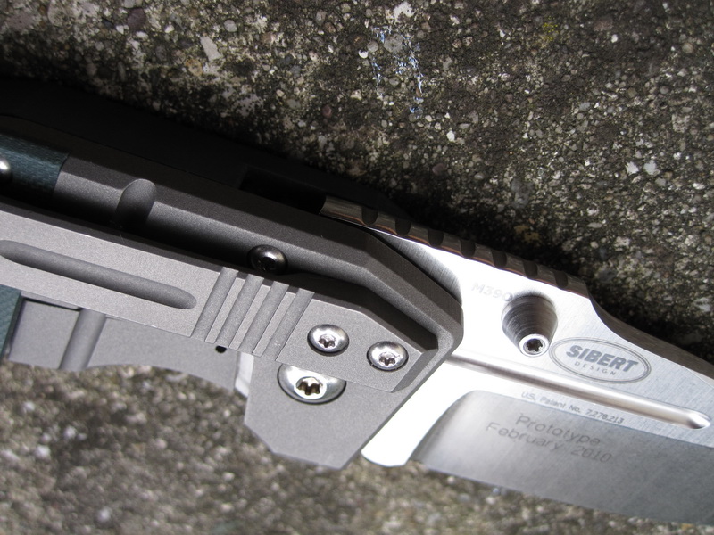

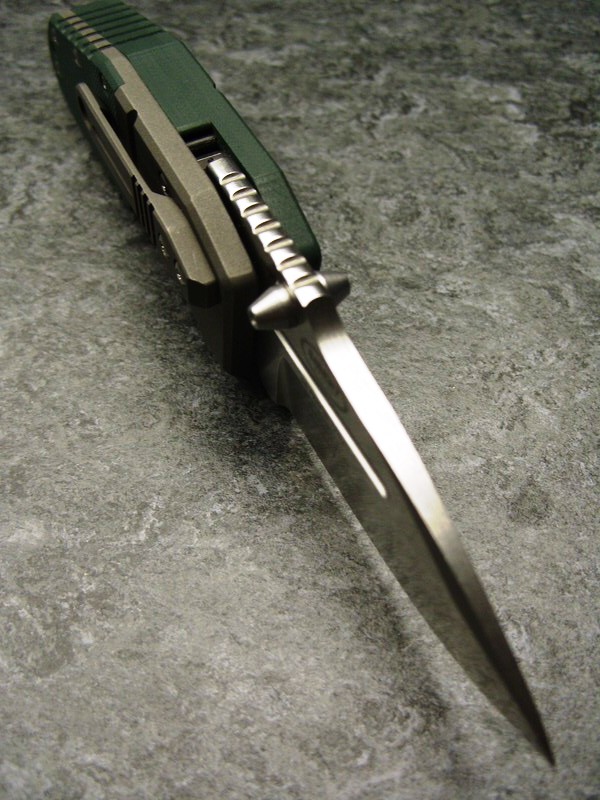

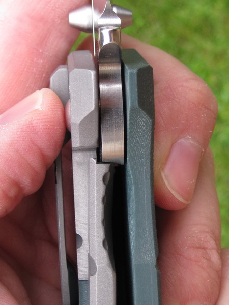

Was mich weniger überzeugt hat war die Passungen des G10, hier stand es mal ein Stück über und da auch.
Zu dem fand ich es erschreckent zu sehen das der Framelock nur 2-4mm² kontakt zur Klingenwurzel hatte:mad:
Auch der Klingengang war eher den Charakter eines uneingestellten Strider. Mein SMF läuft sauberer aber viel Strammer, Strider-Daumen sei dank:super:
Auch der Anschliff an der Schneide war eher unsymetrisch.
Nun darf ich auch nicht vergessen das es sich um einen Protypen handelt, wenn das Messer in Serie geht werden bestimmt all diese Mängel behoben sein. Dann würde sich der Preis von ca 270€ wieder Rechtfertigen.
Was mich erstaunlich positiv überrascht hat war, die Schneideigenschafften des kleinen da gibts nichts zu sagen...
Kaufen würde ich es mir nicht unbedingt, es sei den der Preis im Gebrauchtmarkt/NIB/Aus der Vitrine würde mich überzeugen, den es ist mir zuklein...
Macht das Messer eine Nummer größer und ich würde schwach werden.

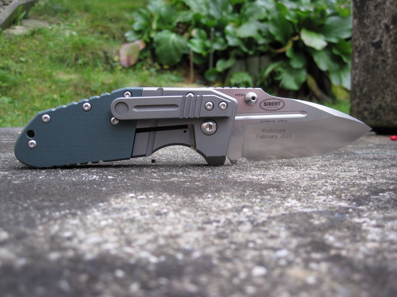

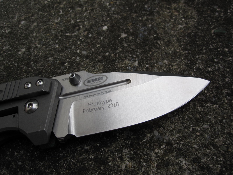

hier meine Eindrücke vom Benchmade 755 MPR.
Der Prototyp vom Februar 2010 machte gleich von Anfang einen wertigen, massiven Eindruck.
Dieser hat sich auch im Verlauf des Tests nicht geändert:
- Das verwendete Material ist hochwertig und fehlerfrei verarbeitet.
- Die Mechanik arbeitet einwandfrei und sauber.
- Der Lock hält das Messer zuverlässig.
- Die Formgebung und Gestaltung von Klinge und Griff hat mir gefallen.
- Die Schneidleistung bei den anfallenden, nicht zu filigranen Arbeiten, war nicht herausragend, aber gut.
- Der recht steife Clip passte hervorragend zu Design und sonst verwendeter Materialstärke ;), allerdings ließ sich das Messer nicht sehr tief in der Hose versenken.

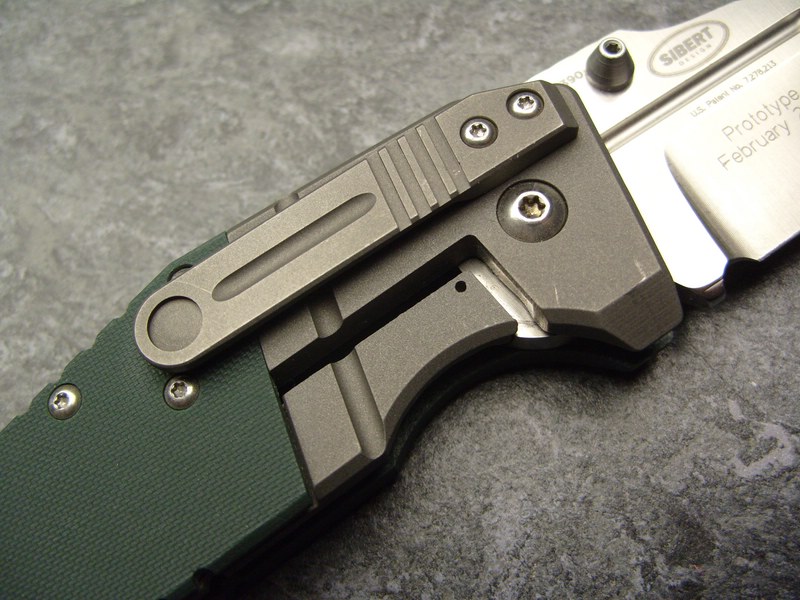

So ist zum Beispiel der massive Titan Clip extrem stramm und hat fast keinerlei Federweg, was den Zugriff auf das Messer in der Hosentasche behindert und das Tragen am Hosenbund oder Gürtel ausschließt.
Eigentlich schade, denn abgesehen vom Clip ließ sich das MPR trotz des massiven Griffs noch bequem in der Hosentasche tragen. Später habe ich mich dann jedoch entschieden das Messer in einer Tasche quer am Gürtel zu tragen.
Weiterhin ist mir noch die dünne Fräsung am Frame Lock aufgefallen, was überhaupt nicht zum Rest des ansonsten sehr stabilen Folders passt. Und die polierte Daumenauflage am Klingenrücken, die trotz der tiefen Einfräsungen bei festerem Zugreifen kaum Halt bietet.

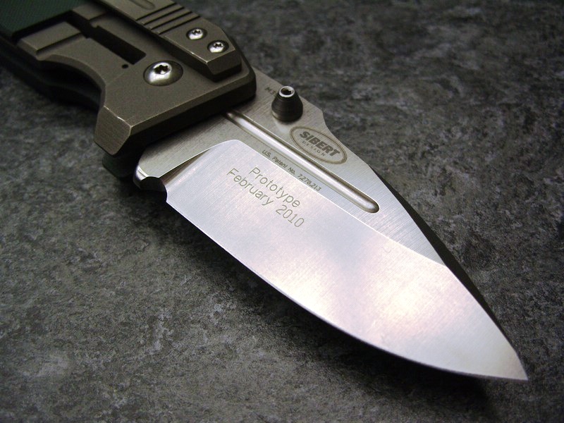

Der verwendete Klingenstahl erwies sich im Laufe der Testphase als sehr schnitthaltig, widerstandsfähig und gut nachschärfbar.

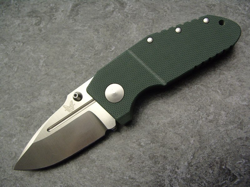

Sooo... hier kommt jetzt mein Testbericht:
Benchmade 755 MPR
Spezifikationen:
Klingenlänge: 8,63 cm
Klingenstärke: 4 mm
Gesamtlänge (offen): 17,52 cm
Griffdicke: 1,54 cm
Gewicht: 157 g
Klingenstahl: M390
Verschluss: Ti Monolock
Erster Eindruck:
Schon auf der Benchmade-Homepage erfährt man, dass dieses Messer „overbuilt“ sei. Aber erst, wenn man die kleine „Taschenrakete“ in der Hand hat, weiß man, was damit gemeint ist! Trotz seiner überschaubaren Größe (Gesamtlänge nicht mal 18 cm) ist an diesem Messer nichts klein und zierlich, sondern es strahlt durch seine massive Bauweise Stabilität aus.
Griff:
Beim Griff fängt dieses „overbuilt“-gefühl schon an, denn der Griff ist für ein Benchmade sehr voluminös gebaut und liegt satt in der Hand. Dabei ist er allerdings angenehm leicht, was wohl den verwendeten Materialien (strukturiertes G10 und Titan) geschuldet ist. Ich will nicht wissen wieviel Gramm das Messer mit Stahlplatinen auf die Waage bringen würde! :glgl:
Einzig das Tragen in der Hosentasche ist trotz Clip nicht das Optimale. Dafür ist der Griff einfach zu dick und der Clip viel zu stramm.

Zum Field-sharpener kann ich nicht wirklich viel vermelden, da ich ihn nur kurz an einem doch recht runtergeranzten Küchenkneipchen ausprobiert habe…
Ob der großen Späne, die sich so von der Klinge abschaben ließen, habe ich auf einen Test an einem teueren Messer abgesehen…
Der Diamantstab war ein Wenig wackelig in der Hülse, vielleicht habe ich mich aber auch nur zu dämlich angestellt, ihn richtig zu befestigen…

The Field sharpener how ever shares only one positive attribute with the MPR:
it's nicely machined. Much like those nifty tactical pens.
As for the utilisation of the tool, things look different. The tungsten cutters imposed danger to the cutting edge when used other than absolutely perfect. The diamond rod is far too small and not really fastened to the body.
So i don't see how this product fits into Benchmades high quality range.
