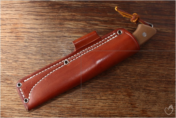

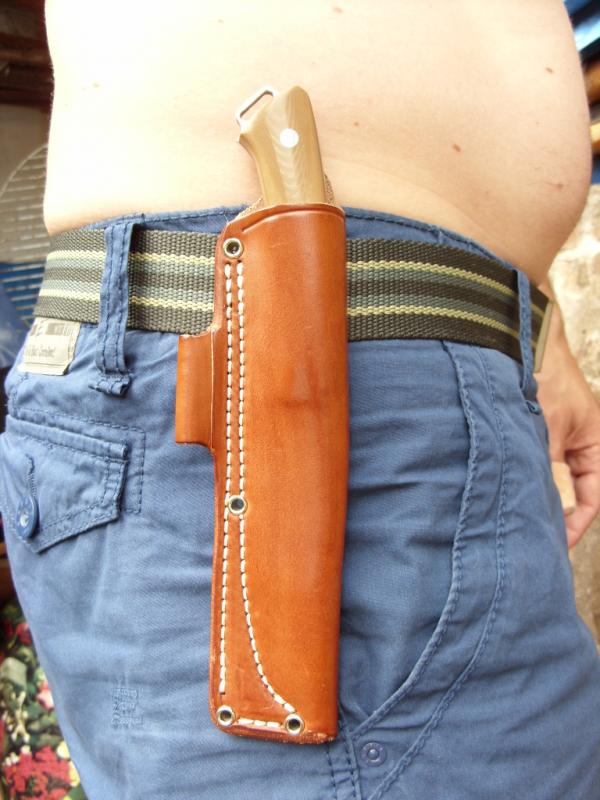

Das Barkie lässt sich NICHT so tragen, die schöne und starke Lederscheide hängt tief. Das ist so ziemlich der einzige Kritikpunkt am Messer, aber schön der Reihe nach.

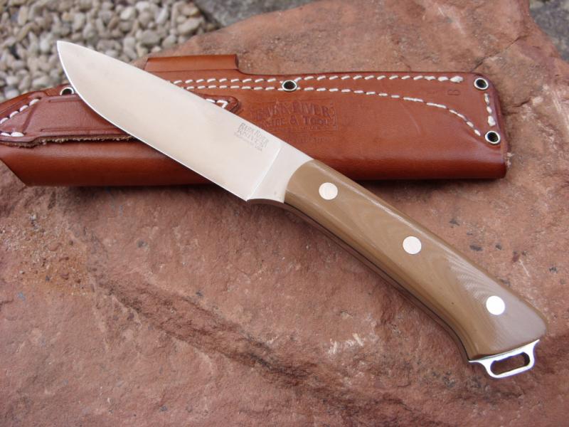

Das Fox River ist ein Messer von Bark River Knives and Tools. Bark River ist bekannt für "personalisierbare" Serienmesser, soll heißen der Kunde kann aus dutzenden Griffmaterialien wählen, bekommt das Messer also nach Wunsch. Das verlängert zwar die Lieferzeit und erhöht den Einzelpreis, macht die Messer aber sehr sympathisch.
Das Fox River ist ein mittelgroßes Fixed. Massiv und recht schwer mit einer 10,8cm langen, 4,3mm dicken Klinge und 164g Gewicht. Das merkt man in der Hand und am Gürtel, es ist aber bei Weitem noch nicht störend.
Als Klingenstahl kommt A2 zum Einsatz. Der ist gut schnitthaltig, wird superscharf aber ist anfällig dafür unschön zu werden. Was meine ich?

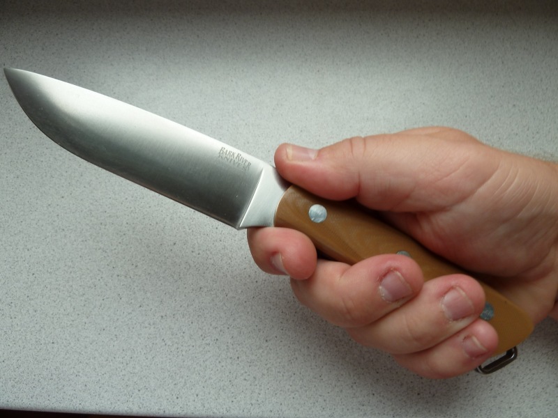

Der Griff ist sehr dick und liegt dementsprechend satt in der Hand. Sehr angenehm! Das verwendete Micarta ist wunderschön, und wem es nicht gefällt: Anders ordern, geht bei Barkie ja. Die Verarbeitung ist gut, alle Kanten sind gerundet und alle Übergänge sauber. 1A, fast Customqualität!
Dazu passend die schöne braune Lederscheide, die macht echt Laune und ist Top gemacht!

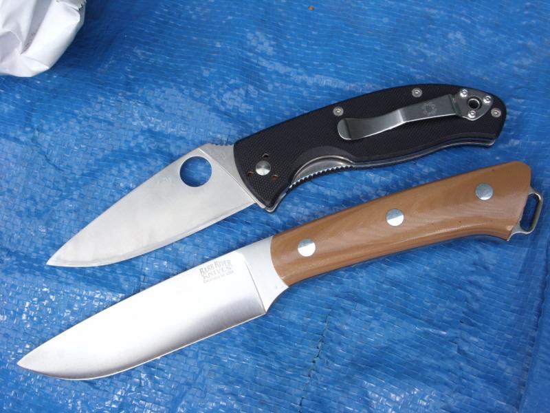

Das Fox River ist für mich von der Grösse her schon ein ausgewachsenes Messer, ich persönlich brauch nicht mehr als diese Größe.

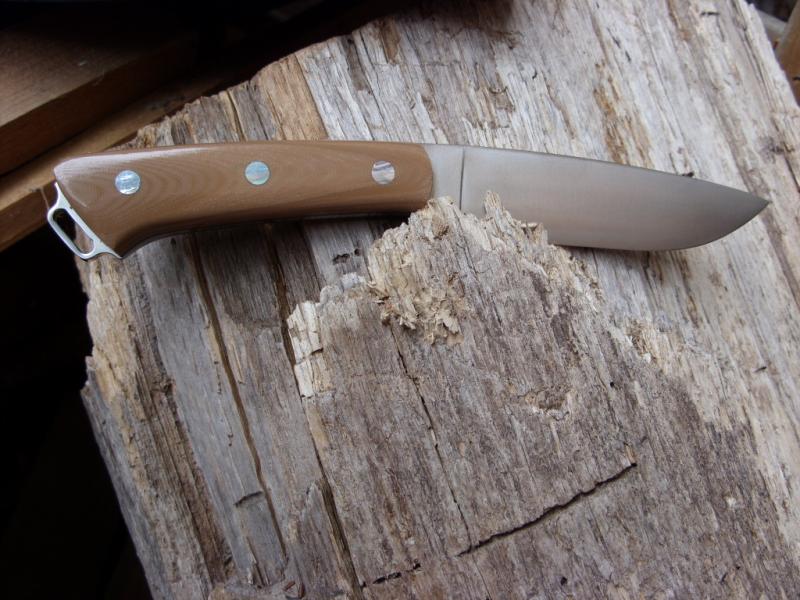

Der ballige Klingenschliff ist an den Barkies schon eine tolle Sache, und im Falle des PA Messers war dieser auch prima geschliffen.
Symetrisch ohne "macken", lediglich eine Schleifkerbe würde mir noch fehlen um das Paket perfekt zu machen, aber auch so passt es gut.

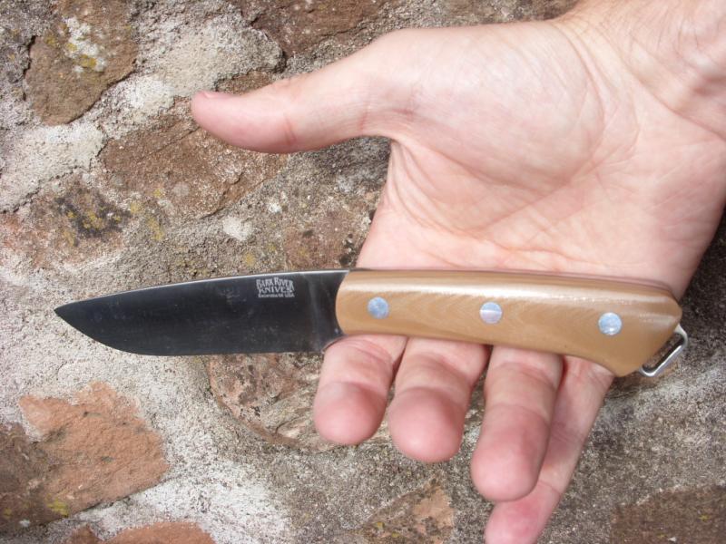

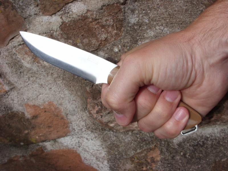

Der Griff passt nicht so recht in meine Hand, ich würde mir wünschen das er zum Ende hin wieder etwas schlanker würde, und die Kanten vorne zur Klinge hin, wie auch zur hinteren Öse etwas verrundet wären.
Gerade hinten hat mich das beim festeren greifen etwas gestört.
Das Micarta würde Sandgestrahlt bestimmt auch gut aussehen, und wäre nicht ganz so glatt.

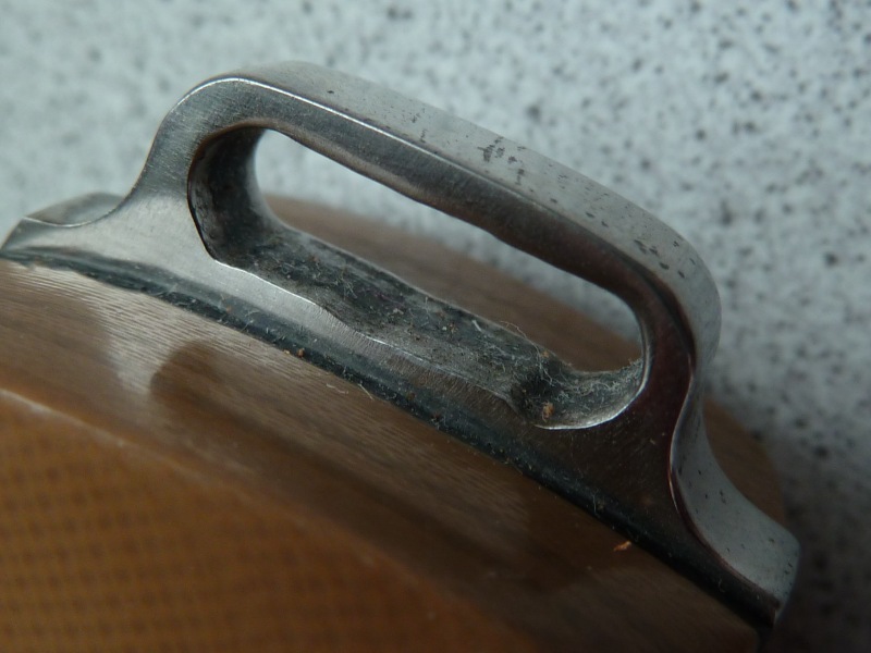

Die Öse könnte auch mit etwas mehr Sorgfalt bearbeitet sein, auch wenn das mehr Arbeit macht,
und die Funktion nicht beeinträchtigt.

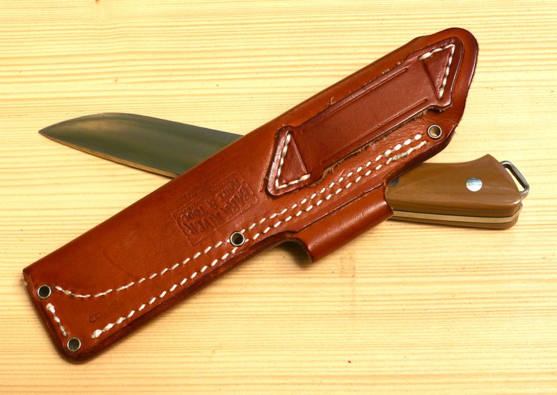

Die Lederscheide ist leider auch nicht so toll.
Die Gürtelschlaufe ist mir zu hoch, so das dass Messer recht tief am Gürtel hängt.
Da ist unpraktisch beim sitzen, geht im Auto fast gar nicht, und lässt das Messer auch unter
Sweatshirts oder kürzeren Jacken hervor schauen.
Das "verdeckte" tragen ist aber ein Wunsch von mir den nicht alle teilen müssen.

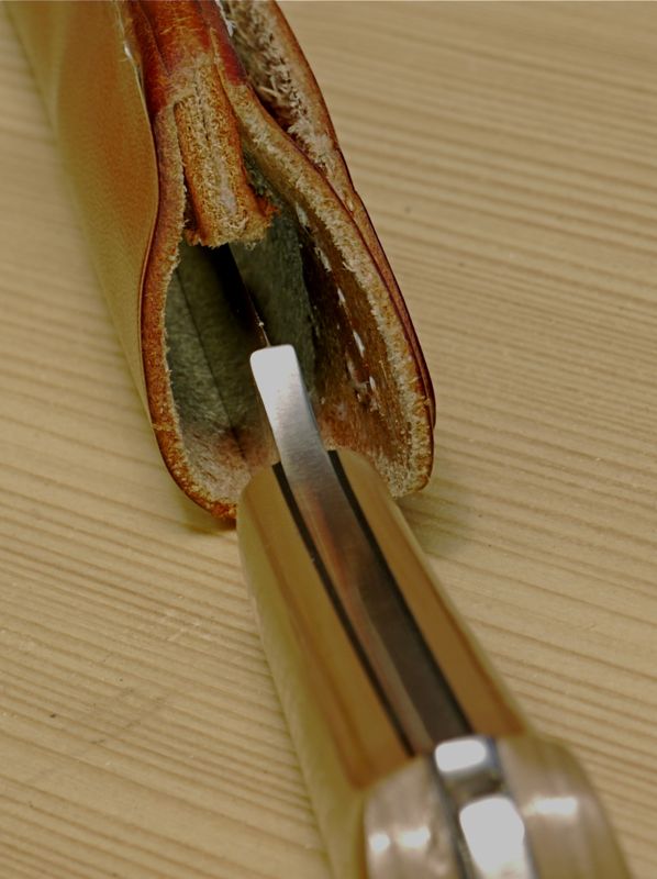

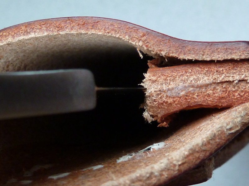

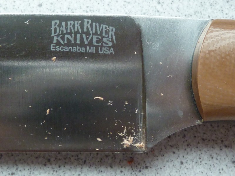

Das der Keder beim einstecken des Messers in die Scheide immer etwas angeschnitten wird,
ist auch nicht optimal, und sorgt auch immer für einige Brössel/Fusseln auf der Klinge.
Das Fox River ist was die Klinge angeht ein tolles Messer, den Rest würde ich mir bei meinem eigenen Messer anpassen, von daher ist es auch keine grosse Sache wenn mal was nicht 100% passt.

Einblick in die Scheide, man kann ganz gut sehen wie die Klinge in den Keder schneidet,
Die Fangriemenöse und die "harten" Kanten am Ende des Griffs,
Gekreutze Klingen, nee Scheide, ....
Fussellage, :steirer:

Bei BRKT fällt dieses Modell schon unter die "großen Messer " der Professional Series. Für mich ist es ein kleines, handliches Jagd-und Outdoor Messer. Wenn ihr meine Bilder betrachtet, seht ihr, das meine Hand nicht ganz auf dem Griff Platz hat. Ich habe die Handschuhgrösse 10. Das ist für mich bei vielen BRKT Messer ein Problem. Um so handlicher das Modell ist, spiegelt sich das auch in der Griffgröße wieder.
Zum Thema Stahl kann ich nur sagen, wenn man ab und zu mal etwas poliert, oder wenn einen das Anlaufen nicht stört, hat man hier einen sehr guten und nachschleifbaren Gebrauchsstahl. Die Dicke ist ausreichend und sehr robust.
Die Messerscheide kommt wie viele Lederscheiden bei BRKT von Sharpshooter. Ich oute mich mal und gestehe, die Ledersteckscheiden ( Modell Bushcraft )in schwarz sind absolut Klasse. Ich trage die sehr gerne, weil sie tief sitzen ( siehe Foto) und ohne Verschluss auskommen. Für mich passen die Scheiden sehr schön zu den Messern und ich würde keine Kydex dazu ordern. Leider ist bei diesem Modell hier der Keder etwas zu lang geraten, da hilft aber der Austausch beim Händler. Ein weiterer Vorteil, wenn man einen Rucksack mit breitem Beckengurt hat, stört das Messer nicht am Gürtel, da der Rucksackgurt drüber liegt.
Die Griffvariante bei diesem Modell finde ich persönlich nicht so gelungen. Das Braun ist mir etwas zu hell geraten. Hier würde ich zu einem Burgundy ( eher ein dunkelbraun ) Canvas Micarta mit schwarzen Linern greifen. Die andersfarbigen Liner sind nochmal ein schöner Hingucker bei BRKT.
Der Griff ist hinten etwas nach unten gebogen. das passt gerade für große Hände eher schlecht. Hier kann ich nur zu einem Modell mit geradem Griff raten. Selbst die Pins können bei BRKT gewählt werden. Hier beim Modell Fox sind es die Solid Pins, die standartmäßig dabei sind und ihre Funktion erfüllen.
Das Modell Fox River würde ich nicht kaufen, da mir der Griff zu kurz ist. Hier kann ich nur zum Modell Bravo 1 und Aurora raten. Diese 2 Modelle haben ca. 2cm mehr Grifflänge.

Das Messer selbst gefällt mir gut. Es ist (bis auf die hintere Partie, siehe unten) ordentlich gemacht und passt mir auch gut in die Hand. Wie Gecko ja bereits "betonte" :), ist das Messer für ein BRKT dieser Größenordnung ziemlich dünn ausgeschliffen. Mir gefällt das hervorragend, da fällt beim Schneiden gar nicht mehr auf, wie dick doch eigentlich der Rücken ist. "Vorteilhafte Klingengeometrie", würde ich mal sagen, um mich schlau auszudrücken.
Als das Messer bei mir ankam, war es nicht mehr sooo scharf - aber der ballige Schliff ließ sich ganz hervorragend auf einem Lederriemen mit Paste wieder schärfen.
Der Anschliff am Ricasso ist auf den beiden Seiten etwas unterschiedlich. Auf der einen Seite geht er ganz bis in den Rücken, auf der anderen endet er etwas unterhalb:
Ok, ist nur eine optische Geschichte. Mich stört es bei diesem Messer so gerade eben nicht. Störend empfinde ich sowas, wenn man auf den Klingenrücken schaut und dann einen Absatz vom Ricasso zur Schneide hin sieht. So extrem ist es hier nicht.

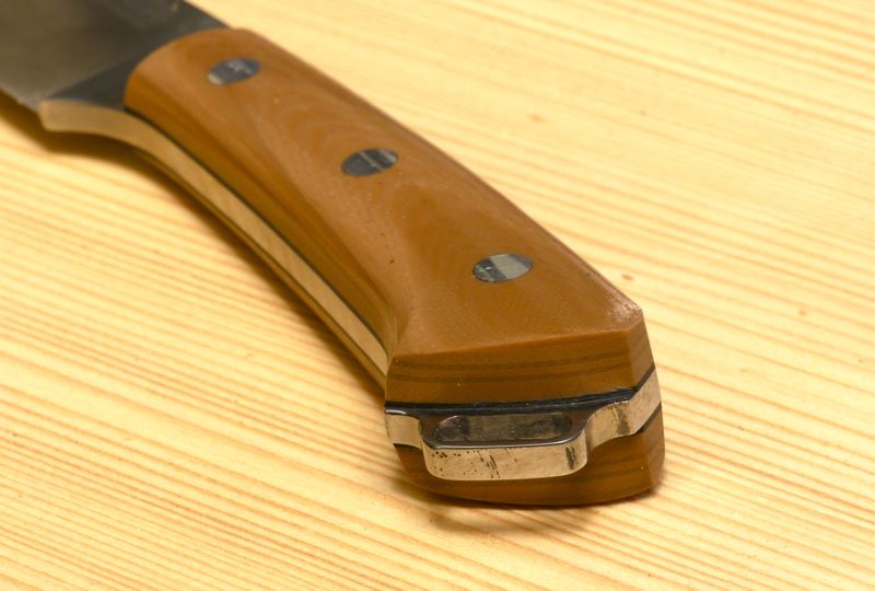

Was ich allerdings nicht so schön finde, ist die Ausführung der Fangriemenöse:
Ich weiß nicht, ob so eine rustikale Verarbeitung durch die Einordnung als "Semi-Custom" -whatever- zu rechtfertigen ist. Schön finde ich das jedenfalls nicht.

Das Fox River hat 'ne durchaus alltagstaugliche Größe. Der Griff paßt bei mir im Fäustelgriff ganz gut in die Hand, ist allerdings kaum „Reserve“ über.
Obwohl das Fox eher schlank gehalten ist, liegt es dank den üppigen 4mm Kingendicke und dem Micarta sattt und vertrauenerweckend in der Hand. Man muß keine Angst haben, das Messer auch mal zu fordern...

Was mir an der Klinge nicht gefiel, war der Übergang zum Ricasso. Dieses war recht scharf gehalten, nicht nur, das es 'ne unschöne Kante ist.
Beim Zurückstecken in die weiche Lederscheide, schrappt das Ricasso immer schön am Leder / Keder. Die Haltbarkeit der Scheide leidet und außerdem hat man so immer Fussel am Messer.
Die Lederscheide gefiel mir von der Form, aber das billig wirkende Leder war jetzt nicht so der Knaller. :hmpf:

Hier noch ein direkter Vergleich mit einem BRKT ProScalpel 2 und einem kleinen Jäger von Uli Hennicke.
Mag mein subjektiver Eindruck sein, ich bin auch kein Lederfachmann, aber es wirkt irgendwie minderwertig. Ich hoffe, Chamenos kann mehr dazu sagen, wenn er das Messer hat.
Ich muss ja auch noch und fange mal "hinten" an:D
Das Leder, aus dem die Scheide gemacht wurde ist ein anständiges Leder, - ............ für Taschen. Eventuell würde es auch noch für ein kleines Folderetui taugen, wenn man es mit Soda härtet.
Ich werde es bei Bark River nicht mehr begreifen warum das mit den Scheiden nicht klappt.
Falsch.
Warum es mit den braunen Scheiden nicht klappt:confused:
Denn die schwarzen Scheiden sind durch die Bank in Ordnung.
Das verwendete Leder ist da einen Hauch dicker und vor allem steifer.
Und da sie den gleichen Schnitt haben haut das dann wunderbar hin.
Ich finde das Schade.
Zu den Fuseln die hier häufig (und zu Recht) bemängelt wurden.... da kann die Scheide nur ein bißchen was dafür.
Die "Hauptschuld" trägt der sehr scharfkantige Übergang vom Anschliff zum Ricasso.
Auf dem unteren Bild von Oliver kann man das Detail sehr schön im Vergleich zu mMn besseren Lösungen sehen.
Das letzte Bild von virus3 zeigt es auch gut.
Diese "Schleifkante" ist extrem scharf und hobelt bei jedem Versorgen des Messers ein paar Späne aus der Scheide.
Das ist ein Detail, das sich an mehreren Bark River Messern findet und das ich nicht mag.

Der Sinn der gigantisch großen (und ja, - nicht besonders ordentlich gemachten) Fangriemenöse erschließt sich mir nicht wirklich..... aber es muss ja nicht immer alles einen Sinn machen.
Grundsätzlich finde ich aber Fangriemenösen am Ende des Griff deutlich sinnvoller als die üblichen "Rohre" im Griff.
Das wird viel zu selten gemacht und sollte ausgebaut werden.

Das Messer kam recht scharf bei mir an, nach kurzem Kontakt mit einem beschichteten Lederiemen war es dann sehr scharf, was leider in Schnitten in der sehr nachlässig gearbeiteten und in keinster Weise mit der Qualität des Messers vergleichbaren Scheide gipfelte...
Wie es zu den Schnitten kam :eek: , weiß ich zwar nicht hundertprozentig zu berichten, da erst durch den Hinweis Olivers darauf aufmerksam gemacht wurde, jedoch konnte ich mir folgende Theorie dazu zurechtlegen:
Der Keder ragt ja nun zu weit in die Scheide rein, trifft man mit der scharfen Klinge nicht mittig den Scheidenmund, könnte es sein, oben auf dem Keder entlangzuschneiden, was bei dem dünnen Leder leicht durch die Deckschichten gegangen sein kann...

Die von Vielen als zu grob bearbeitet bemängelte Fangriemenöse störte mich dagegen nicht weiter, ein Lanyard aus Paracord kann sich natürlich daran aufreiben, mir persönlich wär´s wurscht...

Das Negative vorne weg, wenn wird es wundern, es ist die Scheide. Diese gefällt mir schon optisch recht wenig, zu groß, zu unförmig. Zudem die bereits genannten praktischen Mängel, für ein doch relativ teures Messer ist das ein aus meiner Sicht nicht unerheblicher Mangel.

Die Scheide ist meines Erachtens nach nicht ideal für dieses Messer konzipiert. Sie kam auch mit Schnitten an der Vorderseite bei mir an. Der Griff ist etwas zu glatt und auch die Farbe des Griffes hätte ich mir anders ausgesucht.

Der Griff erscheint beim ersten anfassen im Hammergriff zu kurz.
In der Praxis hat sich dies jedoch nicht bewahrheitet.
Man greift man automatisch so, daß der Kleine Finger auf dem Griffende liegt.
Der hinten dicker werdende Griff liegt so sehr angenehm und sicher in der Hand.
Reverse und Hebelgriff sind problemlos und sicher möglich.
