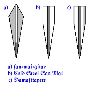

Ich werde das mal umfassend aufklären; zumindest versuche ich das...
Es gibt bei japanischen Schwertern einen Klingenaufbau, der sich 三枚鍛え - san-mai-gitae sinngemäß "drei Schichten Schmiedetechnik" - nennt. Cold Steel hat diesen Namen als "San Mai III®" schützen lassen.
Bei Cold Steel handelt es sich aber nicht um den traditionellen Klingenaufbau sondern um ein Walzlaminat, vermutlich von der Firma Tokkō. Die aktuelle Version besteht aus VG-1 Kern mit zwei 420 Decklagen.
Der Kern und die Decklagen können aber auch aus anderen Materialien bestehen, beispielsweise VG-10 als Kern und Nickel-Rostfrei-Damast (die berüchtigte Tapete).
Ich denke der schlechte Ruf der Damasttapete kommt von der schlechten Wärmebehandlung, die bei Billigherstellern eher die Regel ist. Da hilft dann auch nicht die schon erwähnte Augenwischerei mit dem Damast, der Schmiedetradition vorgaukeln soll, aber an sich gar nicht für eine Klinge geeignet wäre.
Also, solange der Kern und dessen WB stimmt, können die Aussenlagen auch aus Trompetenblech sein.
Siehe auch Anlage.

Die Zeichnung vom san-mai-gitae ist interessant, da werden als tatsächlich 3 verschiedene Sorten Stahl benutzt (Flanken, Schneide, Klingenrücken/-mitte)?

Wenn ich es also richtig verstehe meint die traditionelle Bezeichnung also eher einen 4-teiligen Aufbau.
Cold Steel macht ne 3-lagige Sandwichklinge, "mißbraucht" die altehrwüdige Bezeichnung und etabliert so den Begriff San-Mai für dreilagige Klingen.
Und damit die "Exklusivität" gewahrt wird nutzen Messermacher die Bezeichnung San-Mai für Klingen denen auf den Monostahlkern links und rechts hübsche Damastflanken raufgebappt werden (im Gegensatz zu billigen, oder auch nicht so billigen Küchenmessern), wo statt eines Damastes Walzlaminat auf die Flanken gedengelt wird?
Mmmmh, - ich verstehe Kenos Irritation:D
chamenos
Wie ich schon geschrieben habe heißt san mai "drei Schichten" und nicht "vier Teile".

Gerade bei japanischen Designs ist die Kombination von Decklage und Schneidlage durchaus sinnvoll, auch wenn die schockabsorbierende Eigenschaft des weichen Stahls bei Kochmessern eher eine untergeordnete Rolle spielt. Zur Kostenersparnis bzgl. moderne Stähle weiß ich nicht, ob es nicht billiger wäre einfach VG-10 Monostahl zu verwenden anstatt noch zu laminieren; kann sein oder auch nicht.
Der Unterschied zeigt sich aber beim Schleifen. Die traditionellen einschneidigen Klingen werden ja oft mit komplett aufliegender Fase geschliffen, da erleichtert eine weiche Decklage die Arbeit schon sehr. Wenn die Klinge da komplett aus einem harten, verschleißfesten Monostahl wäre, würde man wesentlich länger brauchen, bis man die Klinge wieder ausgeschliffen hat.
