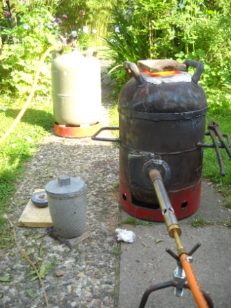

hab gestern (13.06.10) mal wieder den Ofen angeworfen und im Tiegel geschmolzen, was grad da war, Reste vom letzten Mal, mit ein wenig Feile gewürzt.
Erster König in diesem Jahr, nach erfolgreichem Umbau des Ofens, dank Andreas und Sven :super:, nun mit neuer Flare aus Keramik (Hochofenreparaturmasse mit etwas Graphittiegelmaterial).
Die Temperatur hab ich bis 1600° C "kontrollieren" können, besser gesagt "verfolgen" können.
erste Schmelze mit einem Brenner von Andreas, zweite mit dem von Achim, beide Venturi
Hier eine paar Bilder:
der Ofen:

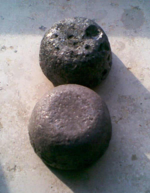

der kleine ist 1090gr schwer,
der andere ca 1800gr

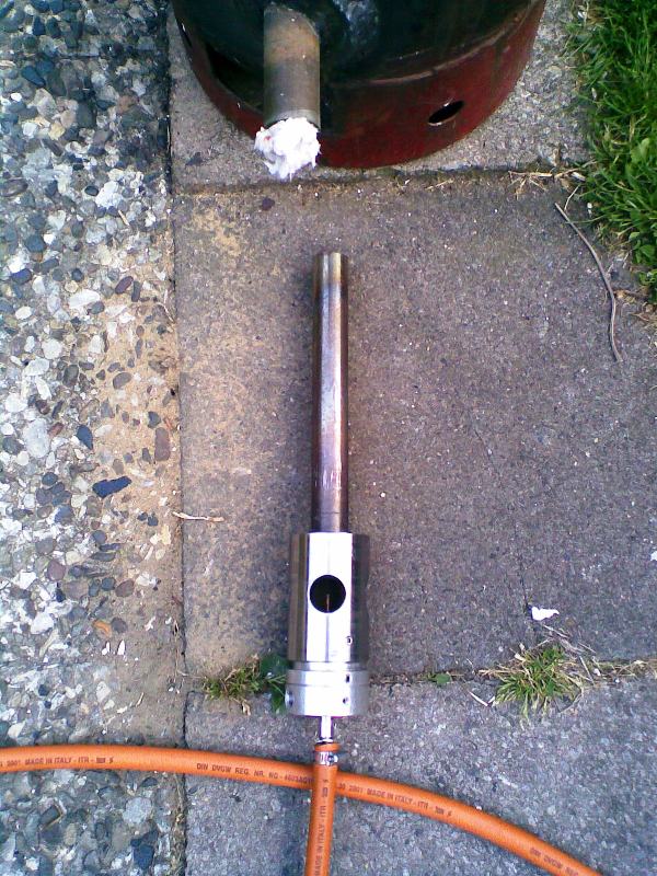

So,
nach dem gestrigen riesen Tataraofen und dem guten Ergebnis dort in Witten-Herbede lief gerade der Ofen wieder auf Hochtouren. Diesmal mit einem neuen, modifizierten Venturibrenner, bei dem mir mal wieder Andreas von der Wolfsschmiede geholfen hat :super:.
hat ein neues Edelstahlrohr bekommen, faucht jedenfalls ganz gut
Beschreibung: Präzisionsrohr 28 x 1.2mm, 27cm lang, Flare ist fest im Ofen eingebaut,
Luftkammer 37mm Durchmesser, 45mm lang, 4 Löcher a 26mm, zum Ansaugen für den Venturieffekt
Düse: amerik. MIG Düse 0,8mm 4 cm lang
Gasdruck bis 2,2 Bar gefahren
Der Tiegel darf jetzt langsam auskühlen, hat Zeit bis morgen.
Hier noch ein Bild vom Brenner:

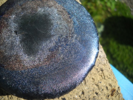

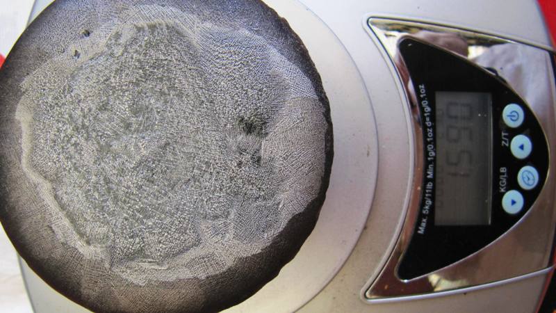

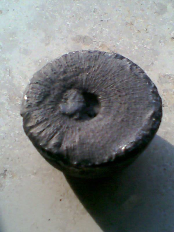

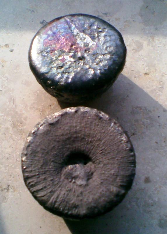

so: dieser Wootzklotz wurde ohne Glasabdeckung im Tiegel, aber mit Tiegeldeckel erschmolzen:
der zweite traditionell, mit frischen Blättern und grünem Glas, beide etwas > 1kg schwer:
mit Blick von "unten":
jetzt muss ich nur noch Zeit finden zum Diffusionsglühen und zum langsamen Ausschmieden, dann meld ich mich wieder...
So, der graue ist jetzt auch aufgeschnitten und sieht innen superclean aus, werde versuchen, ihn am Wochenende am Bremecker Hammer - so alles klappt - diffusionszuglühen und auszuschmieden. Der zweite Kuchen hatte innen ein größeres "Loch", will wohl nochmal in den Tiegel zurück - auch am Hammer, werdeden Ofen mitbringen ...

der Brenner ist auch nochmal etwas optimiert worden gestern Abend, mit einem "neuen" Rohr, mit leicht geringerem Querschnitt, dank der Hilfe von Andreas in seiner Wolfsschmiede :super:, tjaja, so ne drehbank hat wat -nur schade, dass er den Namen abgeben muss, es kam jemand mit älteren Rechten... aber es bleiben, so hoffe ich, die Eisenwerker online...

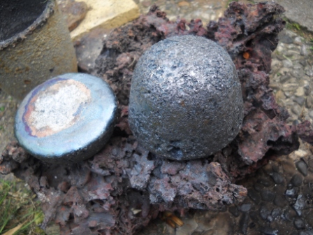

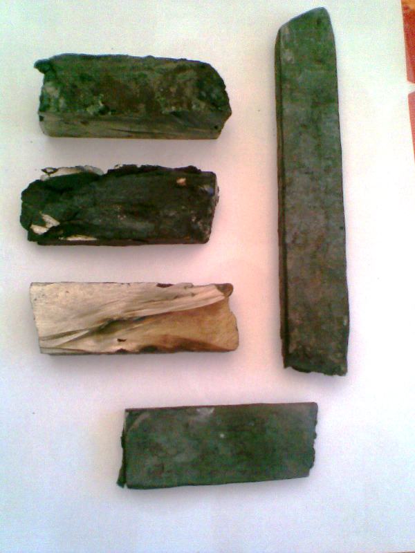

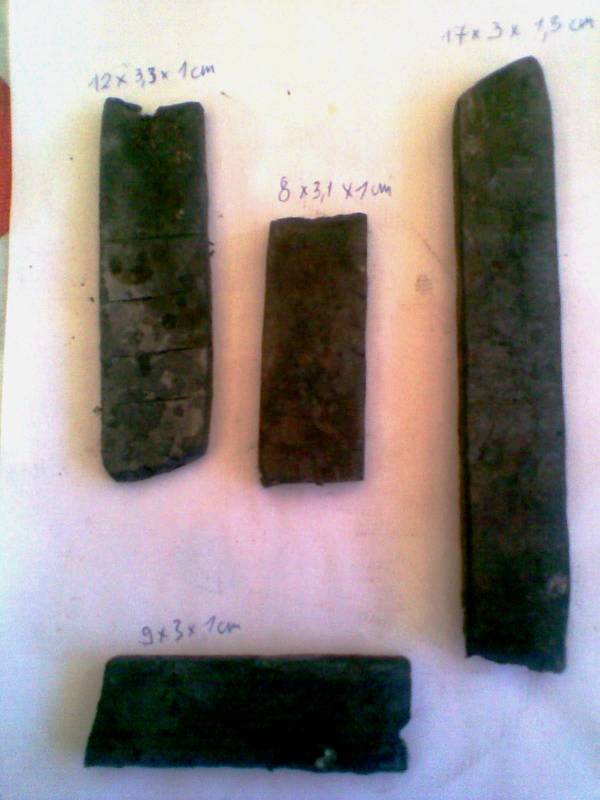

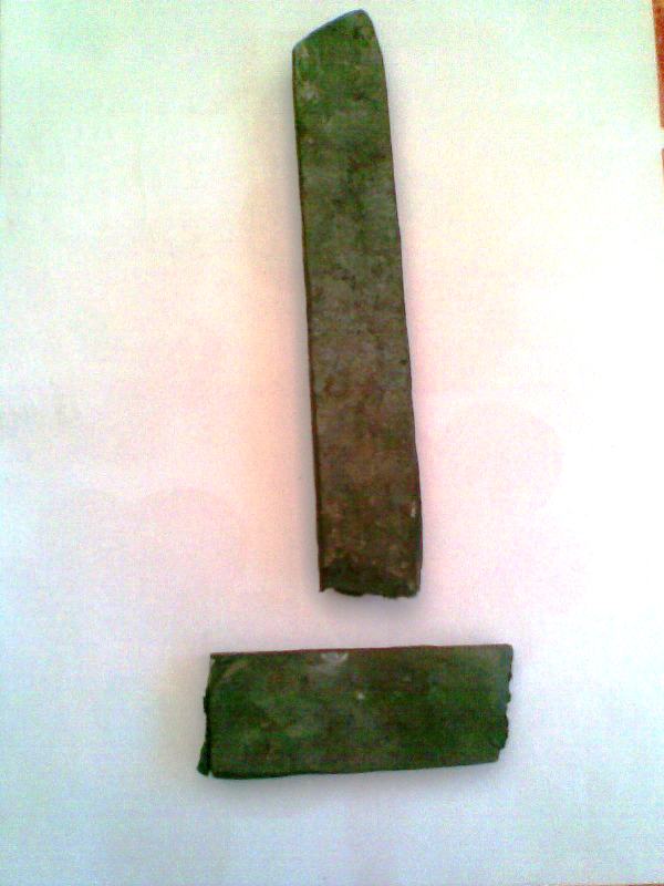

Außerdem konnte am Samstag, quasi als Schmelzvorführung (Tiegelstahlschmelze) ein neuer kleiner König geschmolzen werden, er kam am Sonntag Morgen unter einer dicken. grünen Glasschicht zutage - und wartet nun darauf, ebenso behandelt zu werden...
unten auf den beiden kleinen Bildchen zwei der Streifchen und ein paar "Aufschnitte" vom großen Kuchen,
Die Streifen liegen auf einem DinA4 Blatt Papier,
hier ein neues Bild, vom 11.07.10 mit den vier Streifen aus den beiden kleinen Kuchen:

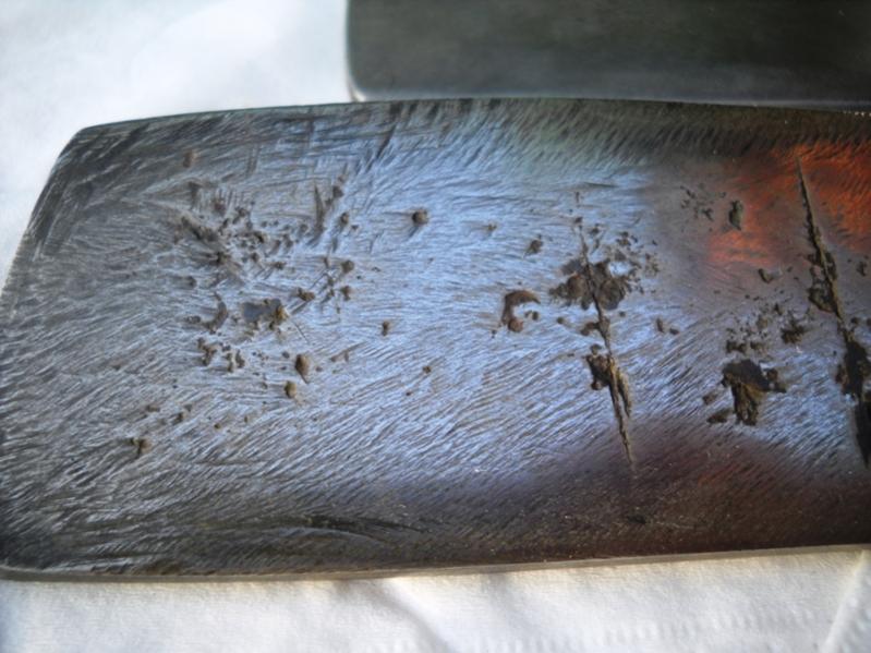

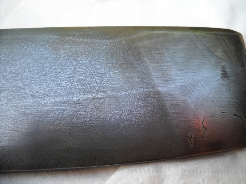

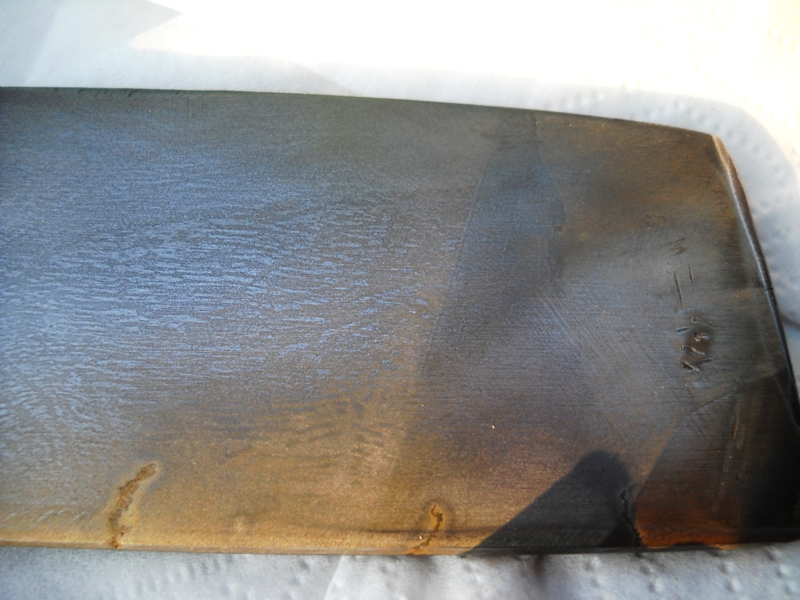

Jetzt gabs gestern noch eine Session chromhaltigen Wootz, sozusagen Weltmeisterwootz (als Ersatz bzw aus "Langeweile"), der König, ca 1,5kg ist heute Morgen schön grau aus dem Tiegel gekommen. Meine Tochter hat gestern Abend noch ein paar Fotos gemacht, die werd ich versuchen heute Abend einzustellen.
Auch die der bereits angeschmiedeten Streifen, das Halbzeug, kommen dazu

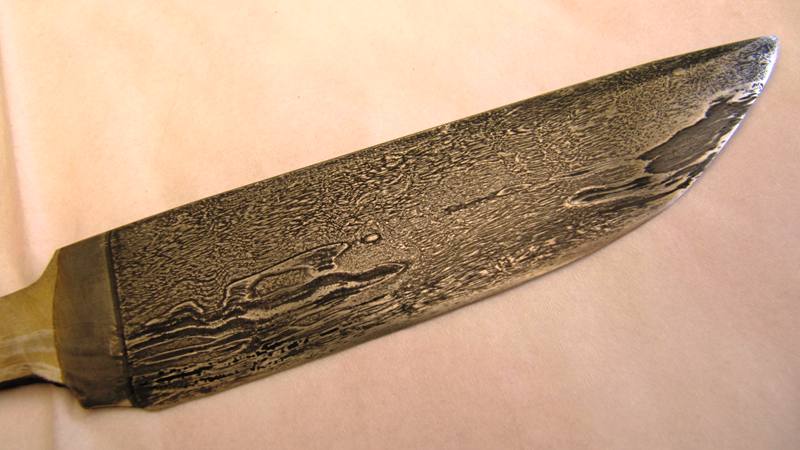

außerdem noch eine sehr kräftig angeätzte Klinge, die mich im Muster sehr an die russischen Bulatkklingen erinnert -die hat ihre eigene Geschichte, denn die hab ich nicht selber ausgeschmiedet, sondern ein Freund wollte sich am großen Hammer an dem "zähen Zeug" versuchen als ich nicht da war, als Überraschung, hat sich auch nicht lange aufgehalten, nicht diffusionsgeglüht und rap-zap drauflosgekloppt, (Zitat: das sei doch nix für ihn, brauche zu viel Zeit und Geduld...)
So sieht das halbfertige Teil dann auch aus, wurde aber beim Anschleifen rattenscharf (brauchte mal wieder ein paar Pflaster :rolleyes:) und ich hatte den Eindruck beim Ätzen in Eisendreichlorid, dass es fast auseinanderfallen wollte - ist es aber nicht!
also, Freunde der Kunst.. Abwarten...

hier noch ein paar Bilder:
das Messerchen wurde viel zu schnell ausgeschmiedet (nicht von mir :steirer:) hat aber eine interessante Zeichnung, wie der Bulat vom neuen "Schmiedestar" aus dem Osten. Vielleicht hat das ja doch was für sich, wenns dann mal gut klappt...
aber das Teil ist trotzdem rattenscharf, s.o.

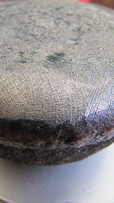

als Material kamen 470gr eines X250Chromy-holy- Moly Hartguss in den Tiegel, mit gut 400 gr Eisensand, der Rest war Feile (zusammen knapp 1600gr)

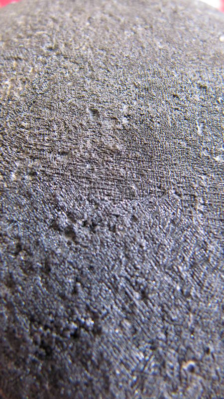

und das kam dabei heraus:
mit einer super Dendritenzeichnung:
auch auf der Unterseite:

zwei der Streifchen aus Post #7 konnte ich auf ca 4mm Dicke und 40mm Breite ausschmieden - hab mächtig "geölt" und keine Sauna mehr gebraucht...

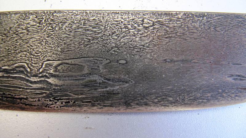

so, nach ca zweieinhalb Stunden schleifen mit der Flex und dem Bandschleifer (es zeigte sich wieder, wie zäh und wiederspenstig dieses Material ist) hier das (vorläufige), leicht angeätzte Ergebnis:
an dem kleineren Streifen sind die Muster bereits gut zu erkennen und, wie ich finde, vielversprechend,
der kleine ist jetzt 100 x 37 x 4-5mm
der längere 140 x 36-39 x 5mm
aber schaut selbst:
hier genauer zu sehen der "kleine":
