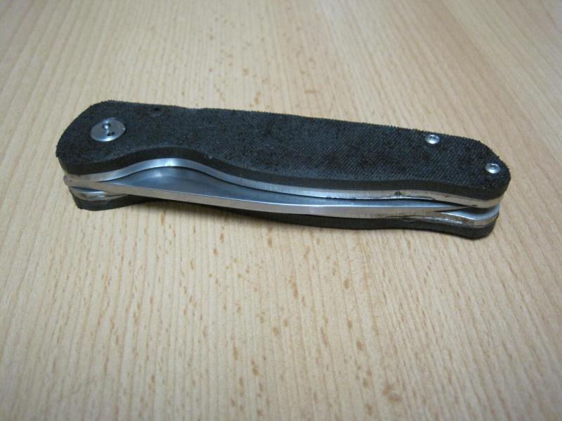

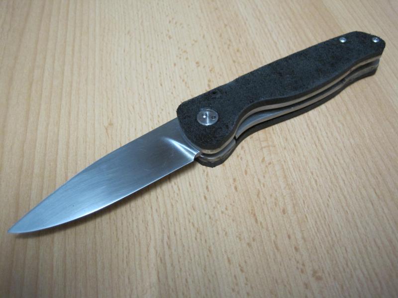

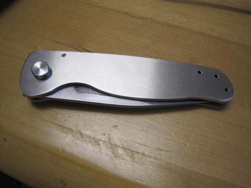

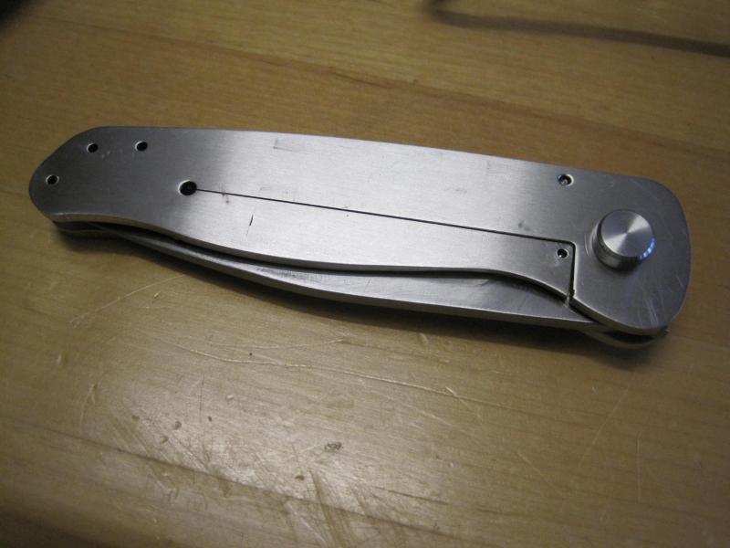

Ich möchte euch hier mein erstes selbstgemachtes Klappmesser vorstellen.
Es ist zwar noch nicht ganz fertig, aber die Mechanik und Form stehen zu 90%.
Hier mal ein paar Daten:
Gesamtlänge 205mm
Klinge: 1.2510 (11cm lang, 8,5cm scharf)
Starke: 3,3mm
Höhe: 26mm
Platinen aus 1.4301 und 120mm lang.
Hoffe es gefällt.
Geplant ist übrigens eine kleine Serie von 10 Stück.
Das nächste bekommt ne Damastklinge und einen Walnussgriff.

Sieht sauber verarbeitet aus für dein ?erstes? Messer !
Was für ne Beschalung kommt denn dran ?

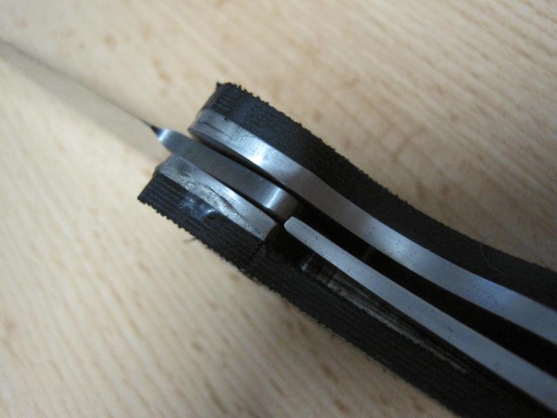

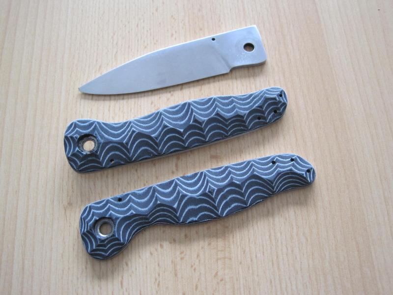

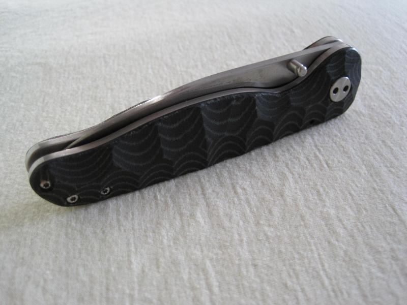

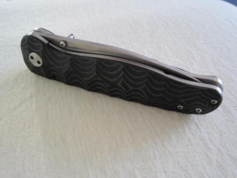

So hab die Klinge fertig geschliffen und den Griff angebracht. Als nächstes werden die Außenkonturen sauber geschliffen und das selbstgemachte Mikarte mit Wellen versehen. Beim Bohren des 10mm Loches im Mikarte hat der Bohrer gehakt und mir das Loch oval gebohrt.
Die Klingenachse wird ersetzt, ist quasi nur als Platzhalter eingebaut.
Bin auf eure Kommentare gespannt.
Hier die Bilder:
Sieht aus wie ein einwandfreies EDC - "untaktischer" Look für die "Sozialverträglichkeit"..... was will man mehr? Mir gefällt's!
Hallo
Die Griffschalen sehen Klasse aus. Haben was von einem Spinnennetz.
Da bin ich mal auf das fertige gespannt.

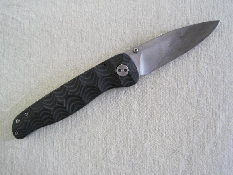

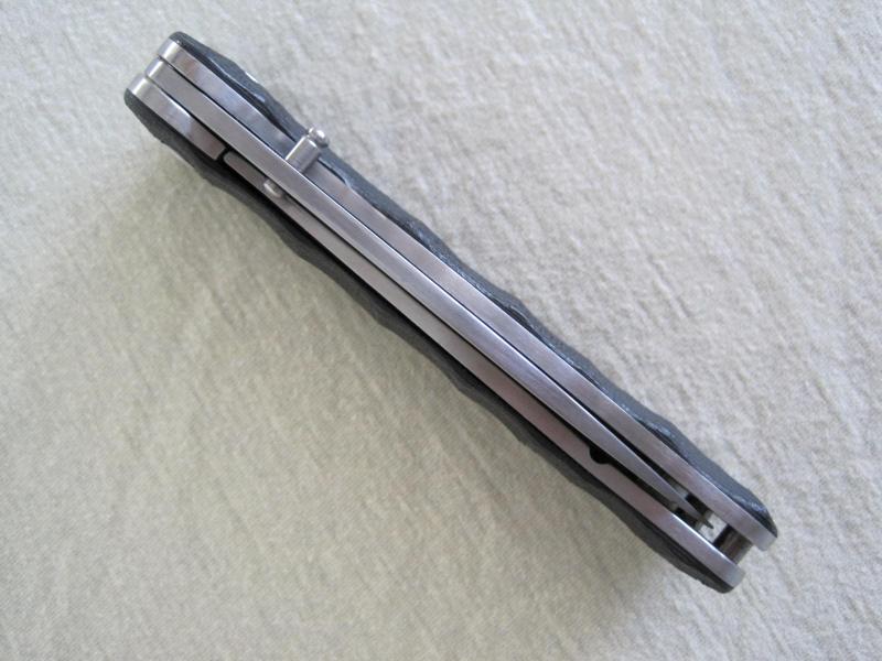

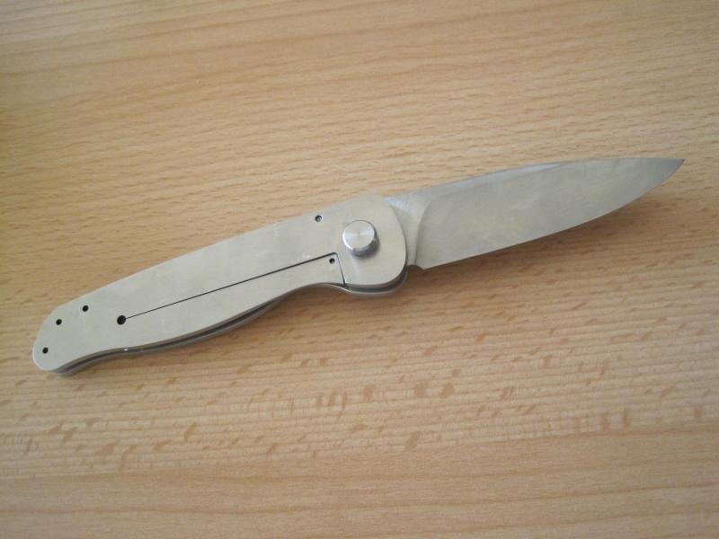

Nach langer Zeit der Abstinenz möchte ich euch endlich mein erstes Klappmesser fertig zeigen.
Seit fast einem halben Jahr ist es in Gebrauch
Wie man sieht ist es noch nicht ausgereift, dafür könnt ihr hier mein zweites Klappmesser bewundern:
