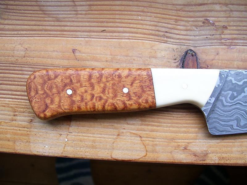

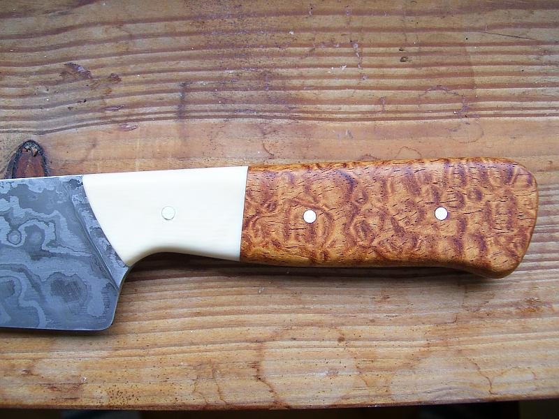

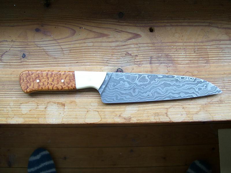

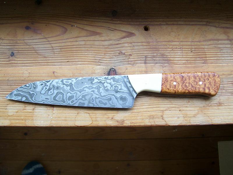

dieses kleine Santoku möchte ich euch nicht vorenthalten. Es ist noch nicht ganz fertig, der Griff muss noch gefinished werden. Aber, da ich wohl die nächste Zeit nicht dazu komme es fertig zu machen, gebe ich euch jetzt schonmal ein kleines Preview...
Maße:
Griff: 120mm
Klingenlänge: 165mm
Klingenhöhe: 40mm
Klingendicke am Ricasso: 3,5mm
Gesamt: 280mm
Klinge:
80 lagiger Damast aus 1.2842, sc145, 1.2519, 75Ni8 und 60Ni20 (alles Gute was dier Schmiede hergab:irre:)
Griff:
Elfenbei (cites)
Afzelia
Silberpins (925)
Wie gesagt, es ist noch nicht ganz fertig. Trotzdem viel Spaß beim Angucken...

Wunderschön. Ich finde vor allem der Damast und die Griffmaterialien harmonieren super miteinander!

wirlklich ein sehr, sehr edles Küchenmesser. Toll gemacht. :super: Auch das Holz passt super.

Cool wie der sogar zu deinen Socken passt....
Sind Hausschuhe. Von meiner Freundin handgefilzt:steirer:
Ich häng da nochmal ne Frage hinten an. Wenns zu OT ist, kann man mich auch gerne per PM anschreiben. Auf dem letzten Bild sieht man einen dunklen Kreis um den Pin im Elfenbein. Das ist kein schlecht ausgebohrtes Loch. Der Pin sitzt perfekt. Aber irgendwie hat sich das Elfenbei um den Pin verfärbt. Zuerst hab ich gedacht, es hätte sich beim Bohren zu stark erhitzt. Aber das kann ich eigentlich ausschließen... Hat jemand ne Idee? Ist schon ein bisschen ärgerlich...

Ich muss sagen, das Farbenspiel auf der Klinge ist wirklich ganz große Klasse!

zuerst fand ich den Drittelmix mit Braun, Weiss und Stahlblau/Grau etwas gewöhnungsbedürftig. Je öfter ich mir das Messer ansehe, desto besser wird es allerdings mit der Zeit. Liebe auf den dritten Blick! ;)
