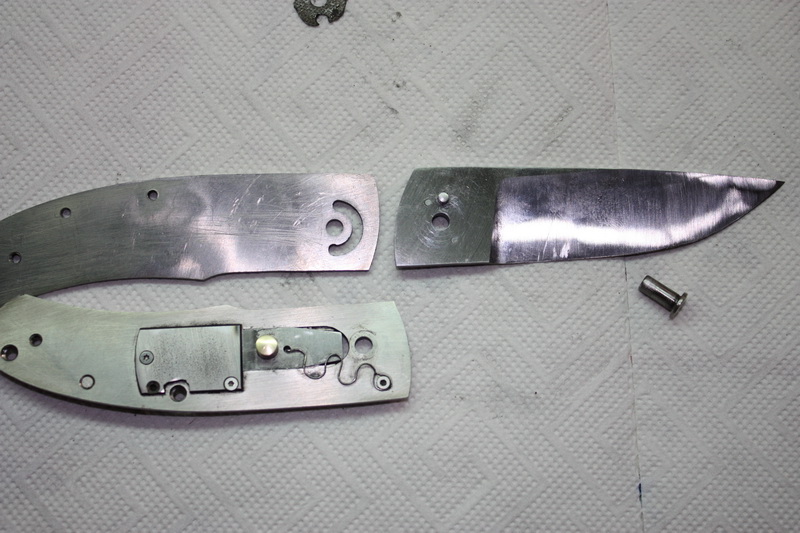

Ich habe mir einen Klappmesserverschluß ausgedacht, der einige Vorteile gegenüber anderen Verschlüssen bietet.
Dieser Verschluß entsprang meinen Überlegungen, etwas ähnliches habe ich bisher noch nicht gesehen.
Man kann mit 2 Bauteilen verschiedenste Verriegelungs und Öffnungsarten abdecken.
1: Klinge verriegelt im offenem und geschlossenem Zustand
2: Klinge ohne zu entriegeln zu öffnen, Verriegelt im offenen Zustand
3: Assistend opening
4: Automatisches Öffnen und Verriegeln im offenen und geschlossenen Zustand/ Automatikmesser
5: Flipper
6: die Klingen können sehr dünn sein ohne das man das Problem der kleinen Rampe eines Linerlocks hätte.
Das gezeigte Messer hat mitlerweile Griffschalen und ich arbeite damit täglich um Erfahrungen mit dem Verschluß zu sammeln.
Ich bin sehr zufrieden, die Klinge verriegelt spielfrei und rastet sauber ein.:D

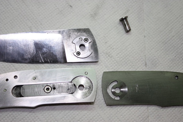

Ich musste schon etwas knobeln, um zu ersehen, wie diese Verriegelung funktioniert, zumal ein paar Bilder den Anschein geben, die Verriegelung würde direkt in die Klingenwurzel greifen.
Wirklich Aufschluss gibt aber Bild 5
Die Verriegelung ist tatsächlich genial : Enorme Eingriff-Fläche bei sehr dünner Konstruktion.
Schieber, Führung + Eingriff "-Rad" können sehr dünn (=leicht) ausgeführt sein, um bei entsprechender Breite sehr hohe Kräfte aushalten zu können, wogegen seitlich bei geringer Stärke ja kaum Belastung erfolgt.
Sicher aber auch eine Präzisionskonstruktion ... der Schieber muss ja recht spielfrei einfahren können, und wie auch die Buchse verschleissfrei bleiben (auch das Material muss passen) um keine Möglichkeit zu bieten, dass er mit der Zeit ausleiert und neben die Buchse greift.
Als Verriegelungs-Fanatiker : Volle Punktzahl und die Hoffnung, dass es mal ein UliLock in Kleinserie geben wird, wo dann diese Verriegelung im Mittelpunkt steht, sprich : Ein schlichteres aber hochklassisches Messer auch als EDC geeignet (ohne Materialschlacht bei Klingenstahl und/oder Griffmaterialien) , also auch für Leute, die nicht unbedingt im Custom-Bereich zugreifen wollen.

hallo uli, sieht sehr vielversprechend aus. voraussetzung ist dabei wohl null spiel in der führung zu haben. für die feder könnte ich mir eine omega-form gut vorstellen. lässt sich in der schale durch runde aussparung vielleicht auch besser umsetzen. wozu dient das blech über der ausfräsung, zum halt des verschlusses? wenn du eine zweistufige nut fräst, hast du doppelte führung und brauchst von der gegenseite nur den schieber zu verschrauben.
bin gespannt, wie es weiter geht?
grüße uwe:)

Hallo Uli,
Deine Konstruktion sieht gut aus,- mach was draus - gratuliere!
Damit ich das richtig verstehe :
Der Stift in der Klinge dient doch wohl nur als Klingenanschlag,
sowohl im offenen u. geschlossenen Zustand,- und läuft in dem Halkreisbogen der Platine. ( ja / nein )

hallo gunther, ich denke mal das timing zwischen schieber und anschlag muss schon spielfrei stimmen. der keil am schieber kann da bestimmt nicht so viel spiel aufnehmen. es sei denn, der federdruck auf den schieber wird deutlich erhöht. das wiederum ginge wohl zu lasten des erforderlichen kraftaufwandes, zu dessen bedienung.

Vielen Dank Leute.
Der Anschlag erfolgt über den Floating Pin.
Der Schieber ist T förmig gefräßt ebenso die Nut, das Blech hält den Schieber in der Nut damit das ganze auch ohne Griffschalen einen stabilen Halt hat.
Schieber und Nut sollten recht spielfrei sein, ansonsten ist der Verschluß selbstnachstellend durch die Schrägen am Schieber.
Die Feder ist nur recht leicht um den Schieber einzurücken und übernimmt keine Kräfte.
hallo uli, beim genaueren betrachten ist mir noch etwas aufgefallen.
wäre es nicht besser die t-nut anderst herum auszuführen, da würde der schieber die verriegelung schon automatisch im seitenteil tragen.
auf dem bild sieht es auch so aus, als würde nur die oberseite des konus tragen.
ich habe mal eine ähnliche sache gebaut, allerdings wurde da mit keilen direkt am klingenzapfen
verriegelt. die schieber waren in beiden seitenteilen angebracht, nachstellung auch über feder.
ich hatte dabei immer ein geringes spiel zum anschlag, das sich aber selbst nachstellte.
grüße uwe;)
