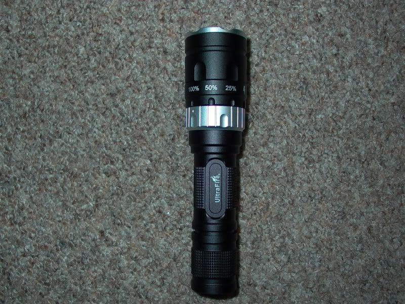

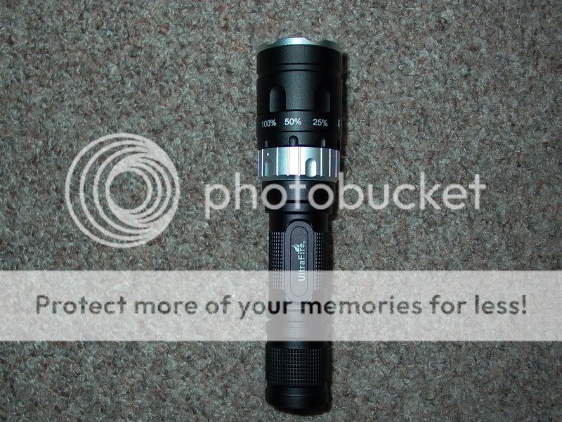

Den handlicheren von Beiden,die Ultrafire ZF 7371,welche unverkennbare Ähnlichkeit mit der Jetbeam RRT2 aufweist habe ich dann auch umgehend bestellt.
Der Preis lag um die 30 Euro.
Zu Bezugsquellen hilft Google weiter....
Was bekommt man für sein Geld?
Die Ultrafire kommt in einer Blisterverpackung ohne weiteres Zubehör.
Auf der Verpackung angegeben sind ein paar technische Daten sowie der Hinweis,das Lämpchen mit zwei CR 123 zu betreiben.
Von 18650 konnte ich keinen Hinweis auf der Verpackung finden,nichts desto trotz funktionieren auch die hervorragend ohne merklichen Unterschied in der Helligkeit gegenüber 2xCR123.
Zwei 16340 habe ich jedoch bisher nicht probiert.
Bekanntlich hat Ultrafire ja eine große Bandbreite hinsichtlich der Verarbeitung seiner Lampen zu bieten.
Die ZF7371 gehört jedenfalls zu den gelungeneren Vertretern ihrer Art.
Die Anodisierung ist gleichmäßig und qualitativ gut,leider wurden auch manche Flächen im Inneren der Lampe mit anodisiert,wo keine Anodisierung sein sollte.
Gesamtansicht

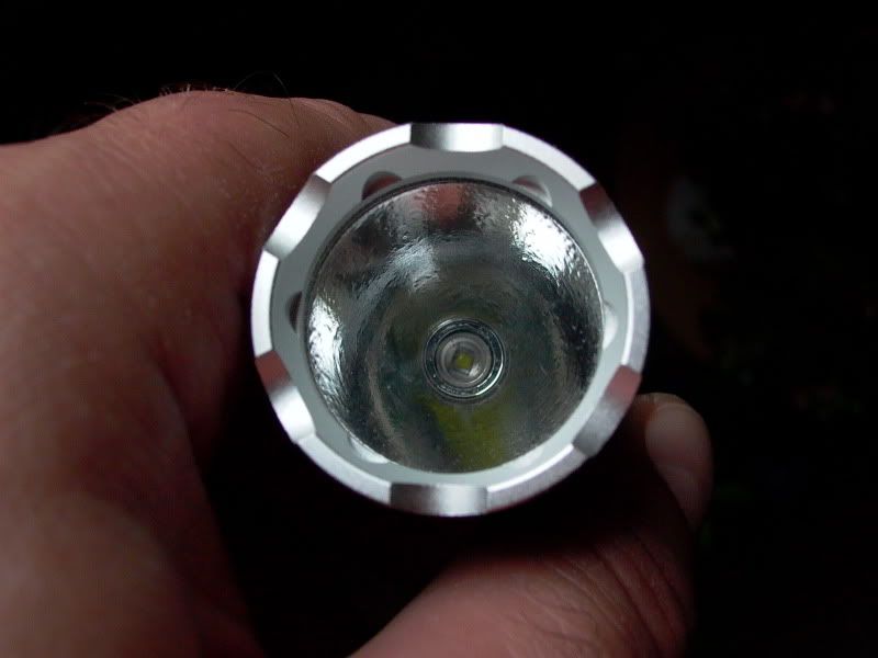

Head
Reflektor

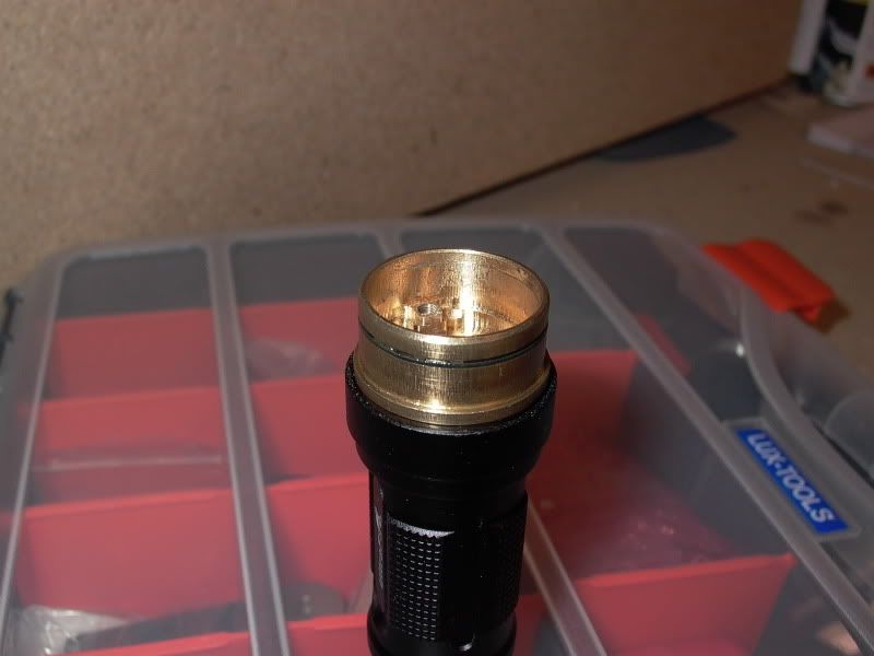

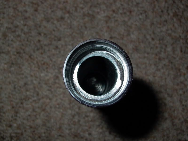

Batterierohr mit Anodisierungsresten

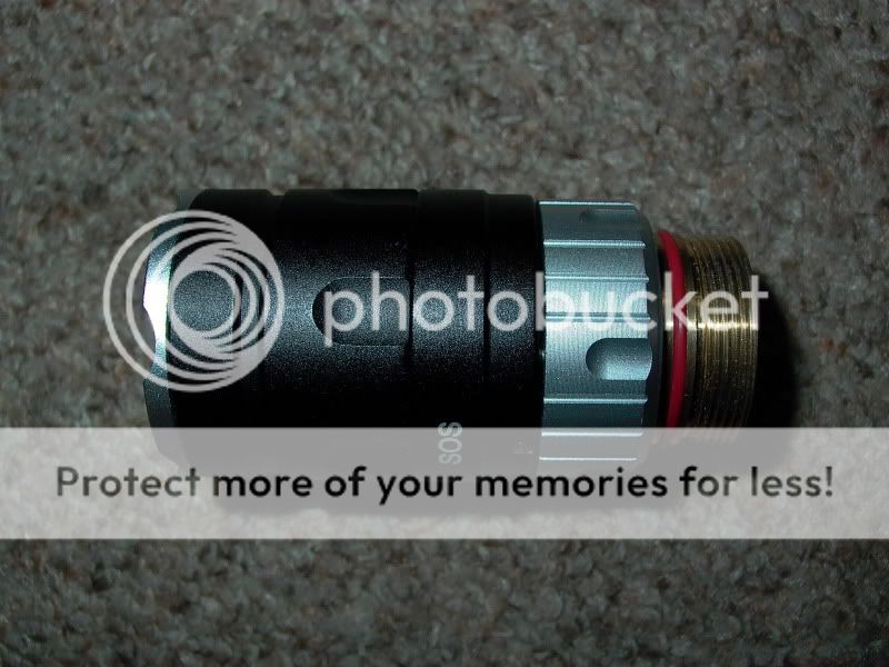

Die Gewinde sind sauber gefertigt.
An der Lampe ist nichts verklebt,so das sie für alle Moddingversuche reichlich Potential bietet.

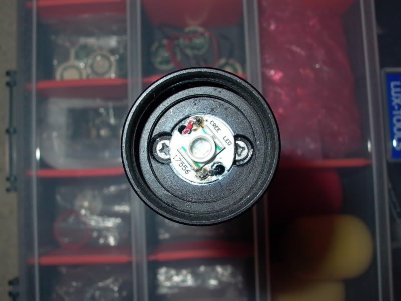

Selbst die Abdeckung der LED lässt sich ohne weiteres entfernen.
Die LED schwimmt auf weißer Wärmeleitpaste.
Batterierohr
Head

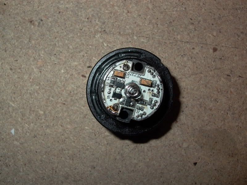

Mittels zwei Schrauben neben der LED lässt sich der Kopf dann demontieren.

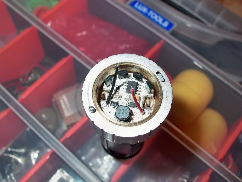

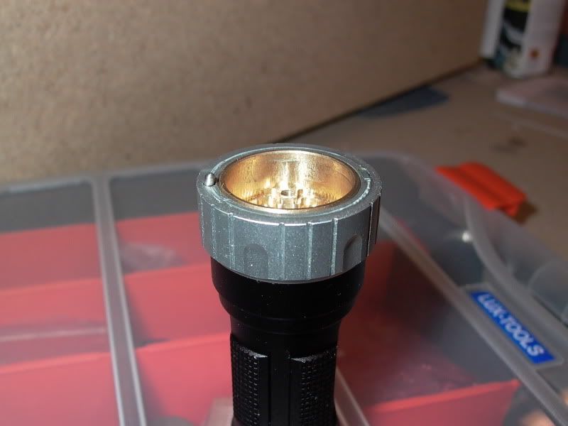

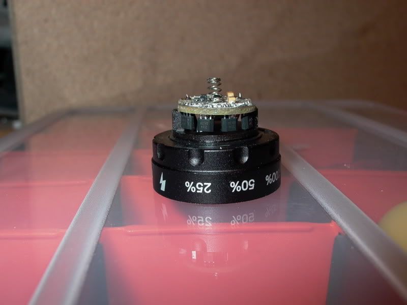

Zum Vorschein kommt eine Treiberplatine,welche sehr große Ähnlichkeit mit der originalen Platine von Jetbeam hat.

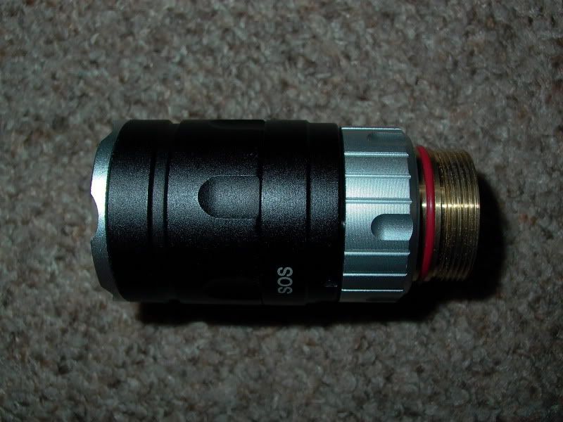

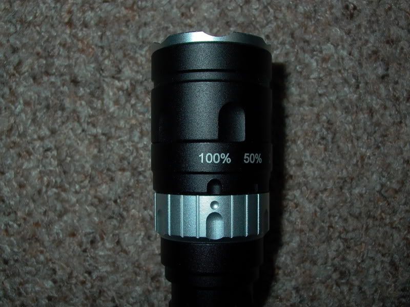

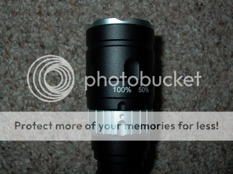

Die Schaltung der einzelnen Leuchtstufen (100%;50%;25%;intermittierender Strobe;SOS) erfolgt mittels eines in den Alu Drehring eingelassenen Magneten und Hallsensoren.
Bei meinem Exemplar hakte der Drehring im Bereich von 25% etwas,so das ich versuchte durch mehrfaches Drehen das Ganze etwas „einzuarbeiten“,was aber den „Erfolg“ hatte,das gar nichts mehr funktionierte (wo rohe Kräfte sinnlos walten....
Die anschließende Demontage brachte ans Licht,das ich geschafft hatte die kleine Feder unter der Kugel,welche für das Rasten verantwortlich war zu beschädigen.
Nach Austausch gegen ein passendes Stück Gummi und einem zurecht gearbeitetem Metallstift funktioniert das Teil jetzt wieder wie es soll.
Bei der Lampe von Heinz gab es meines Wissens keine Probleme,bei einem zweiten von mir bestellten Exemplar (für meinen Vater,dem die Bedienung mittels Drehring gefiel) funktionierte ebenfalls alles problemlos.

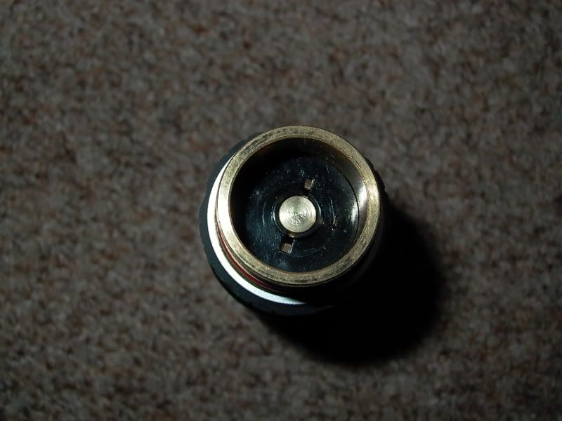

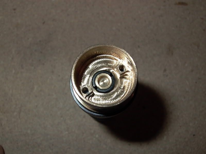

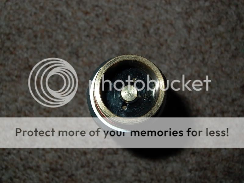

Die Pill besteht wie bei der RRT2 aus Messing und ist sehr sauber gefertigt.
Der Plus Pol federt und ist etwas versenkt,so das damit ein mechanischer Verpolungsschutz realisiert wird.
Blick in den Head

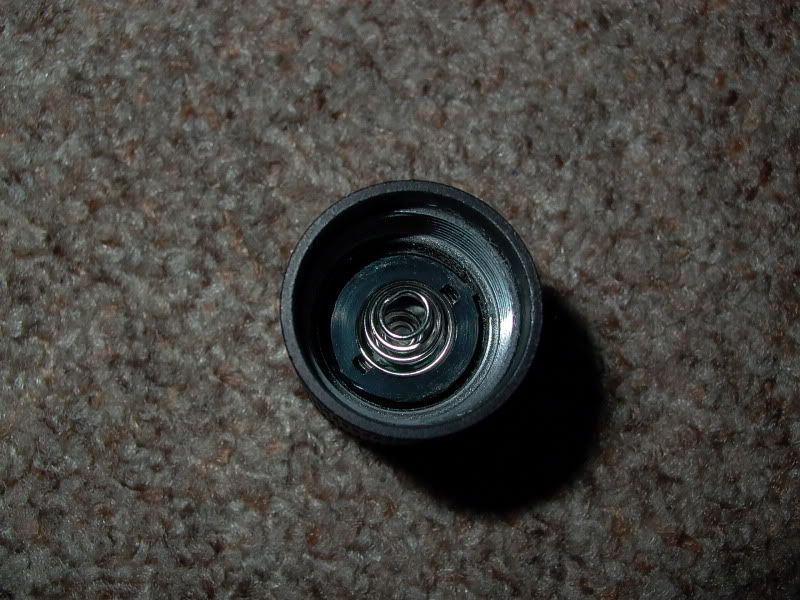

In der Tailcap findet sich keine vergoldete Feder,der Schalter,ein Reverse Clicky funktioniert problemlos,wobei ein Forward sicherlich besser zu der Lampe gepasst hätte.
Tailcap

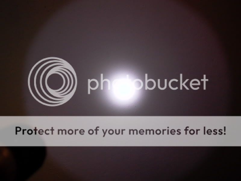

Die Ultrafire 7371 ist eine der wenigen Lampen mit XR-E LED die einen blitzsauberen Beam liefern.
Beam
Sie ist ausreichend hell und hat keine der sonst typischen Cree-Ringe.
Im Gegensatz zum Vorbild Jetbeam RRT2 ist hier kein SMO,sondern ein OP Reflektor verbaut.
Damit wird die Lampe sicherlich nicht zu einem Thrower,ist aber als Gebrauchslampe eine gute alternative zu manch bekannteren Marken.
Die Leuchtstufen könnten besser abgestuft sein,der Unterschied zwischen High und Mid ist gering.
Der Sprung zu Low ist wesentlich größer.
Die gemessenen Ströme (bei 2 CR123) entsprechen jedoch in etwa den 100;50 bzw.25 Prozent.
Der Strobe wechselt wie bei der RRT ständig zwischen zwei verschiedenen Frequenzen,was die desorientierende Wirkung verstärken soll.
SOS funktioniert ordnungsgemäß.

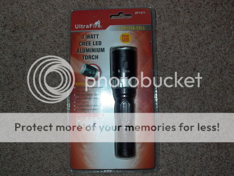

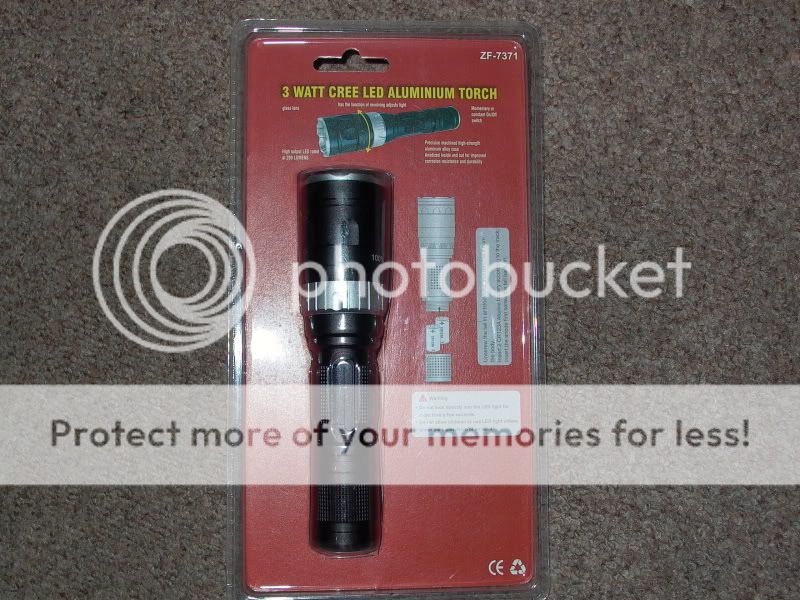

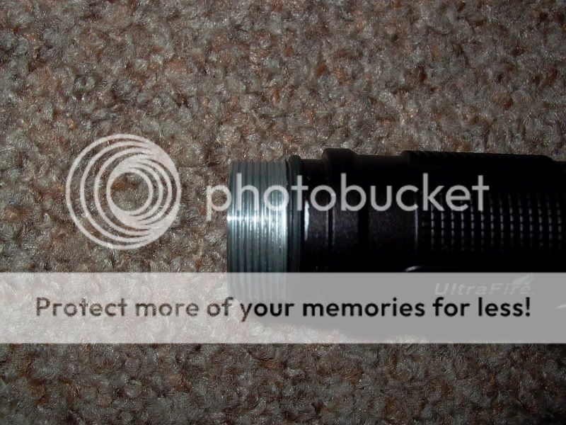

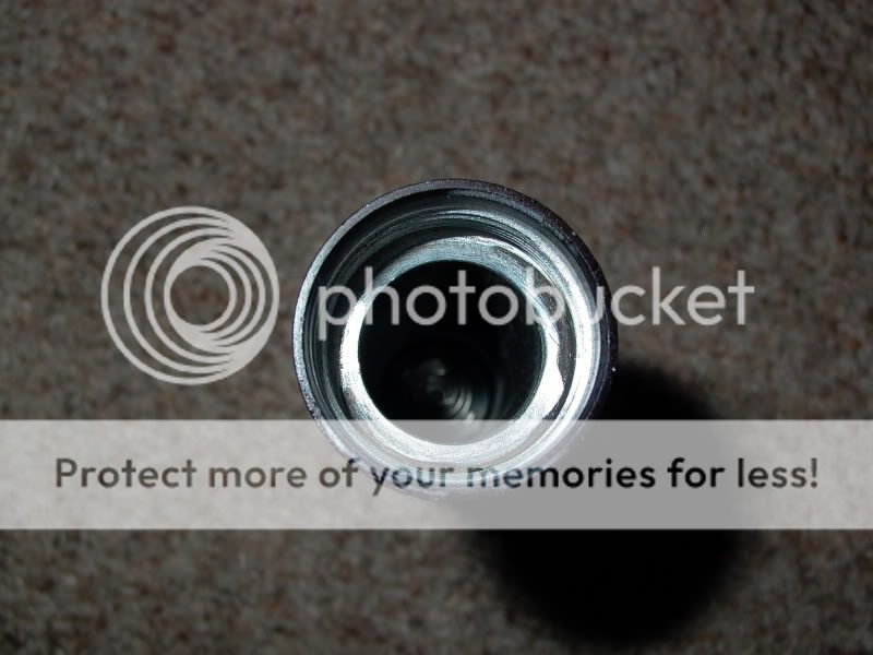

Batterierohr
)Die anschließende Demontage brachte ans Licht,das ich geschafft hatte die kleine Feder unter der Kugel,welche für das Rasten verantwortlich war zu beschädigen.

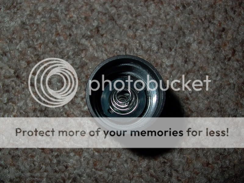

Tailcap

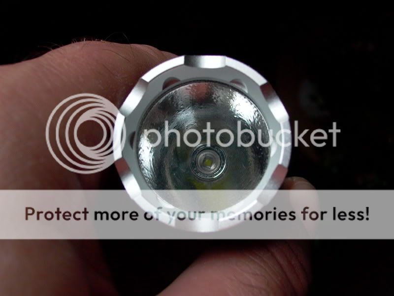

Witzigerweise bekommt man den Schalter dafür problemlos aus der Schalterkappe, der Schraubring sitzt vergleichsweise locker (Solarforce knallt den richtig an). Daher werde ich wohl den blanken Schalter gegen einen Forward tauschen (praktischer).
