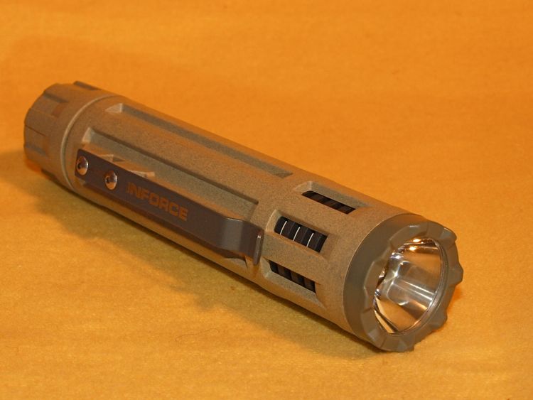

Die Inforce 6V ist eine denkbar einfache und schnörkellose Lampe.
Der von Inforce als 3-positon tailcap switch bezeichnete Schalter lässt sich für
Momentlicht durchdrücken, und für Dauerlicht durch drehen betätigen.
Die dritte Position wäre dann der Lock-out. Von der Lock-out Position bis zum anschrauben der Schalterkappe
braucht es 3 1/4 Umdrehungen, ein unbeabsichtigtes lösen (wie aktuell am der SF LX2) dürfte damit ausgeschlossen sein.
Der Schalter braucht schon etwas Druck um Momentlicht zu erzeugen, was aber auch vor unbeabsichtigten
Einschalten schützt, auch die Drehbewegung ist ehr auf der strammeren Seite, aber nicht zu schwer.

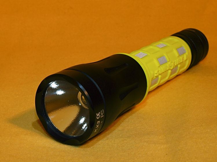

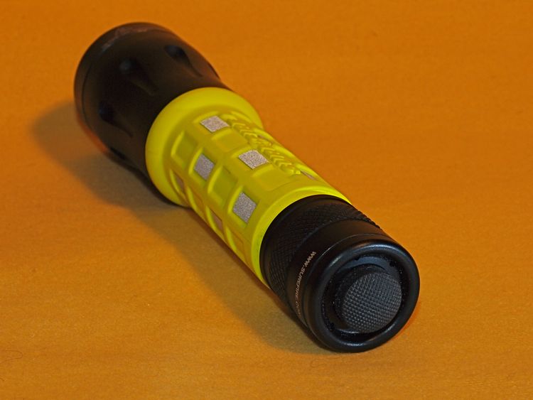

Die G2D Fire Rescue ist schon vom Aufbau her etwas anderes als die 6V, Schalterkappe und Kopf sind aus
HAIII beschichtetem Aluminium und der Body ist aus Kunststoff.
Der Schalter ist ein Klickschalter über den auch die 3 möglichen Leuchtstufen geschaltet werden.
Durch lösen der Schaltekappe hat die G2D auch einen Lock-out, und nach selbigen noch knapp 5 Umdrehungen
bis zum lösen.
Der Klickschalter ist leichtgängig, und es lassen sich die 3 Stufen einfach durchschalten.
Das Kunststoff ummantelte Aluminium Gehäuse der 6V fast sich sehr angenehm, die Lampe lässt sich auch einhändig gut bedienen,
weil die Stege um das Gehäuse einen sicheren Griff ermöglichen.
Von der Haptik kann die G2D da nicht mithalten, der Kunststoffbody wirkt billiger, und das Aluminium fast sich kälter an.

Surefire kann das ja auch bauen, hat aber bei der G2D auf einen grösseren Reflektor gesetzt.
Was zu einem nicht unähnlichen Ergebniss geführt hat, auch die Fire Rescue hat einen guten Throw
mit brauchbaren Spillbeam, der nicht heller als der der 6V ist aber etwas weiter im Durchmesser.

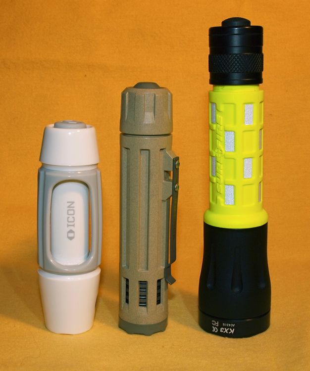

die Inforce kann dank ihrer kompakten Bauform noch als EDC durchgehen, das Schaft die G2D Fire Rescue imho nicht mehr,
dazu ist sie zu lang, und er Durchmesser am Kopf zu gross.
Dafür hat sie 3 Leuchtstufen, was ja auch praktische Vorteile haben kann.

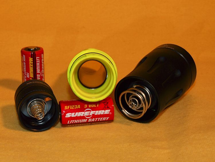

Für Modder ist die Surefire geeigneter, da der Kopf der Inforce nicht Abschraubbar ist.

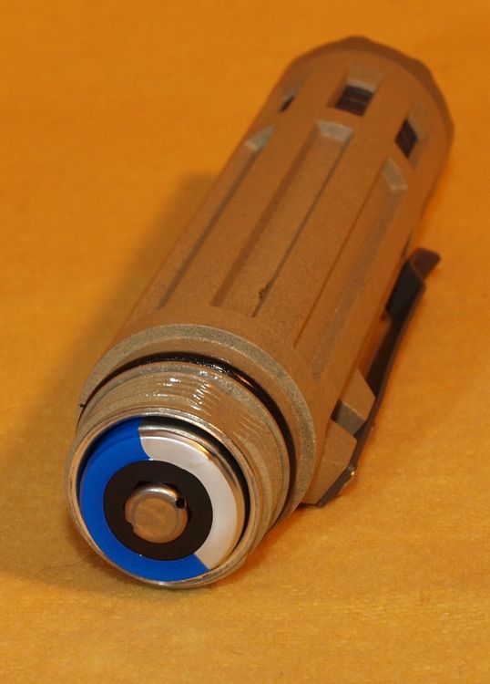

Eine Besonderheit teilt die Inforce mit den Inova Lampen, der Pluspol der Batterien zeigt nicht zum Kopf, sondern zur Schalterkappe.

Grössenvergleich Icon Modus, Inforce 6V, Surefire G2D FYL, von links nach rechts.
