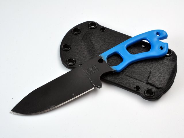

Ich war ja eigentlich auf der Suche nach einer Möglichkeit, die Spannzangen des Wicked Edge Sharpeners möglichst einfach zu gummieren - war ein Vorschlag eines Kunden, der seine Klingen schonen wollte. Mir fielen ja gleich noch Skelettmesser ein :)
Gestoßen bin ich auf Plasti Dip - Flüssiger Gummi zum Tauchen oder Sprühen.
Erstmal zum Produkt.
Informationen/Datenblätter gibt es auf der Webseite der Plasti Dip Deutschland GmbH http://www.plastidip.de/ - dort kann man auch direkt per mail bestellen.
Plasti Dip gibts in der Dose zum Eintauchen, als Spray oder zum Pinseln. Ich hab erst mal die Dose ausprobiert. Als Farben gibts gelb, rot, blau, schwarz und transparent (!). Der Hersteller gibt als Einsatztemperatur -34°C bis +93°C an, es isoliert, ist wasser-, säure-, laugenbeständig und haftet auf fast allen Materialien.
Wie funktioniers? Eintunken, trocknen lassen, fertich. Je nachdem, wie dick die Beschichtung sein soll, wiederholt man das, so oft man möchte. Dazwischen muss die Schicht antrocknen - dauert circa 30 Minuten.
Mit dem Necker hab ichs etwas übertrieben, wollte ja testen. Eine dünnere Schicht tuts sicher auch ;) Die Verarbeitung war simpel, langsam rein, wieder raus, abtropfen lassen, zum Trocknen aufhängen. Plasti Dip in der Dose ist die Variante mit der geringsten Viskosität - schon zu zäh, um kleine Löcher/Spalten sauber zu umschließen. Sieht man am Necker. Es gibt aber einen speziellen Verdünner, den man bis 1/4 mit dem Gummi mischen, und so die Viskosität passend einrichten kann (auch zum Sprühen).
Das Plasti Dip kann entweder direkt aufs Material aufgetragen werden. Oder man verwendet die dazu passende Grundierung, die laut Hersteller die Haftung um bis das vierfache erhöht. Ich habe die Grundierung verwendet - bisher hält der Überzug einwandfrei auf dem Stahl. Die Beschichtung gibt eine sehr rutschfesten Griff und fühlt sich recht angenehm an.
Zum Entfernen habe ich den Gummi leicht eingeschnitten - dann lässt sich das ganze Zeug wie eine Wurstpelle wieder abziehen. Geht vollkommen problemlos.
In schwarz fällt der Gummi kaum auf, deswegen habe ich ja blau genommen ;) Und das transparente Plasti Dip kann man ja auch über Wicklungen oder strukturierte Flächen auftragen. Und man sieht immer noch den Untergrund durch.
Ich habs auch - wie eigentlich geplant - auf den Wicked Edge aufgetragen. Erstmal ohne Grundierung, eine Schicht. Mal abwarten, wie lange das hält. Die Stärke der Klemmung leidet ein bisschen - der Gummi gibt leicht nach. Beim Schärfen merke ich aber keinen Nachteil in der Handhabung - aber ich drücke eh nicht wie ein Schmied mit den Schleifsteinen auf die Klinge. Sollte man eh nicht machen. Leicht an der Klinge entlang führen reicht, und die Steine halten länger. Jedenfalls wird die Klinge durch die Gummiauflage geschützt. Ich brauch das zwar nicht, bisher gabs keine Kratzer und wenn - es ist ein Messer. Aber vielleicht ists für manchen ne Option und Beruhigung ;)
Kann man natürlich mit allen Schärfern und Einspannvorrichtungen für Klingen machen. Bei motorisch betriebenen Maschinen, wo eine sehr feste, sichere Einspannung nötig ist, würde ich allerdings die Finger von lassen.

Ich weiss schon was Du meinst ;) Ich hab keinen Extremtestziehdehnversuch gemacht ;) - aber die Haftung ist bisher einwandfrei, auch an der offenen Stelle vorne am Griff. Ist nicht so, dass sich das leicht nach hinten abrubbelt. Das Zeugs "klebt" auch am Stahl. Merkt man beim abpellen - das kommt in Fetzen runter ;)

Würde ich nicht sagen, dass das zu billig aussieht. Nur ist die Standard Lösung für das, was ich vorhatte, ein bisschen zu dickflüssig. Muss man verdünnen. Dann bekommt man auch dünnere Schichten aufs Material. Kann man dann ja sogar sprühen. Und in schwarz oder transparent fällt das doch kaum auf. Klar ist das was für Werkzeuge - nen Holzgriff würde ich damit nicht einschmieren ;)
