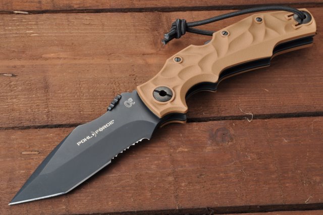

Sodaddale, neues Spielzeug ausprobiert und ein paar Bilderl gemacht.
Das grundsätzliche zur Alpha Reihe von Pohl Force habe ich ja schon zum Alpha One geschrieben -> http://www.messerforum.net/showthread.php?p=582487 . Das Hacken erspare ich mir mal, ist zu nass draussen , und Sohnema...äh der Kameramann ist heut nicht da :D
Zum Glück, sonst hätte er mir das Tanto :irre: geklaut :steirer:
Womit wir beim Thema sind. Das hier gezeigte Alpha Three Desert hat, wie auch die Survival Version (schwarze Griffschalen) eine American Tanto Klinge - anstelle der Recurve Klinge der vorherigen Modelle. Die Hälfte der Hauptschneide hat einen Wellenschliff, auf der für Rechtshänder "richtigen" Seite. So schneiden die Serrations besser, nämlich vom Schnittgut weg. Und man sieht, wohin man schneidet. Linkshänder können ja ein Emerson kaufen :D
Auch beim Stahl hat sich was geändert, vom 440C auf D2, mit circa 61HRC, 5mm stark. Die D2 Diskussion brauchen wir ja nicht schon wieder, wer sich genauer dafür interessiert, darf mal suchen gehen - da gibts Stoff bis Weihnachten. Ich selbst habe mit D2 gar keine Probleme. Weder mit Rost, wegen des recht niedrigen Chromanteils - das Alpha ist eh PTFE beschichtet, so what. Und auch wenn ich am bisher verwendeten 440C nichts auszusetzen habe, D2 wird eine längere Gebrauchsschärfe halten. Und er ist halt einfach hipper, als der Oldie.

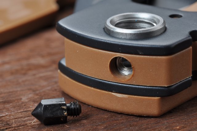

Was mir auch schon beim Alpha One gefallen hat, ist die stabile, vor allem aber saubere Konstruktion. Erstmal zum Glasbrecher:
Wie man sieht, ist der Glasbrecher verschraubt. In die hintere Hülse ist ein Gewinde für den Glasbrecher gebohrt. Wer den Glasbrecher nicht braucht, schraubt ihn einfach raus. Ebenso leicht lässt er sich tauschen, falls er mal stumpf geworden ist.
Und so sieht er eingebaut aus:

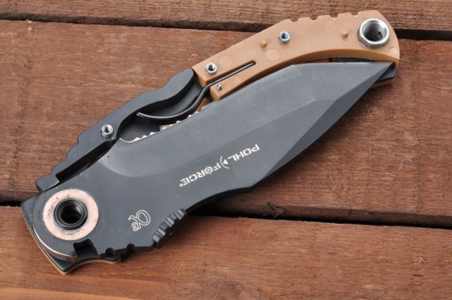

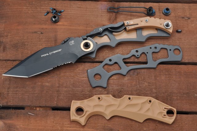

Hier mal das Alpha Three von innen - erstmal nur die Schale abgeschraubt. Ziemlich stabil, die Platine.

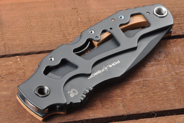

Und dann mal halb nackig :), ohne Platine.
Was sieht man jetzt da:ahaa: 1. Das Alpha hat keinen Stoppin. Die Klinge schlägt mit dem Ricasso an einer Kante des Verschlusshebels hinter der Drehachse des Stoppins an. 2. Die gesamte Konstruktion ist "gestiftet". Achse, große hintere Hülse, die Achse für den Lock und die beiden kleinen Hülsen in der Mitte des Griffrückens stellen sicher, dass alle Teile des Rahmens genau aufeinander liegen. Alle Hülsen (die Achse ausgenommen, dazu später) werden von beiden Seiten verschraubt. Damit alles richtig sitzt, haben alle Hülsen eine Verdrehsicherung - sie liegen mit einer abgeflachten Seite in definierter Position im Rahmen.
Unter der mittleren Hülse steckt noch ein Passstift im Kunststoff Backspacer. Der nimmt einen Großteil der Kraft der recht strammen Feder auf. Ist also nicht so, dass das "Plastik" der Federtasche alleine gegenhalten muss.
Das ist eine saubere Konstruktion. Die Schrauben ziehen nur die Platinen und die Schalen zusammen, müssen aber nicht die Passung übernehmen. Was den Vorteil hat, dass man das Alpha zerlegen und wieder zusammenbauen kann, und alles passt hinterher genauso wie vorher.

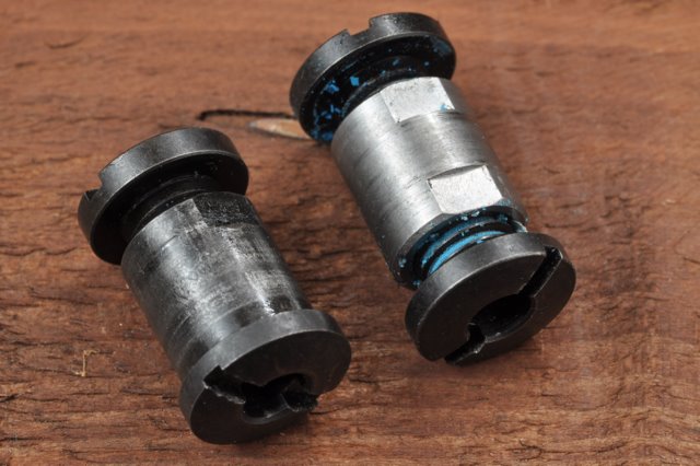

Die Achse - im Vergleich zum Alpha One (rechts im Bild)

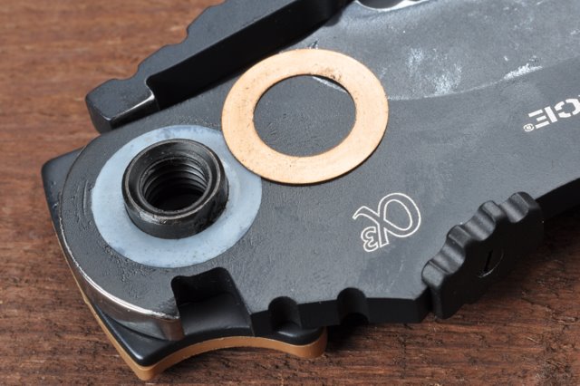

Wie ja schon bekannt ist, wurde die Konstruktion geändert. Von einer dreiteiligen Achse, zu der üblichen zweiteiligen. Das ist simpler in der Produktion - ein Bauteil weniger, weniger Toleranzen, die sich addieren - ohne Nachteil für die Praxis. Der massive Durchmesser wurde beibehalten. Hier mal eingebaut:
Auf beiden Seiten sind jeweils zwei große Washer - innen Teflon, aussen Bronze.

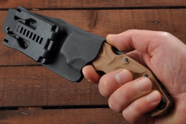

Kydexscheide. Also das ist ja mal sehr pfiffig.
Hier mit dem Alpha Three - American Tanto Klinge
Und mit dem Alpha One - Recurve Klinge
Die Scheide hält beide Messer wackelfrei fest. Klasse Sache. Wer also noch eine Scheide sucht, mit der er sein "olles" Alpha One ausgeklappt tragen kann, hat jetzt ne Lösung. Wie man auf dem Bild sieht - die Scheide passt auch, wenn man beim Alpha One den Clip vorne rechts montiert hat - so wie ich. Nebenbei, ich finds schade, dass sich der Clip beim Alpha Three nicht mehr für tip-down montieren lässt. Hinten rechts/links montieren geht natürlich.
Die Scheide ist so gebaut, dass der Griff möglichst weit nach außen ragt - man muss also nach dem Ziehen nicht lange umgreifen. Messer fest am Griff packen, und mit den Daumen aus der Scheide drücken, fertig. Geht leicht und ohne Geruckel.
