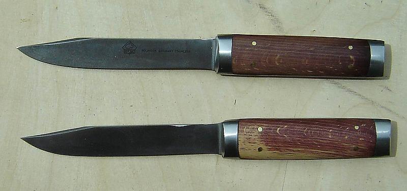

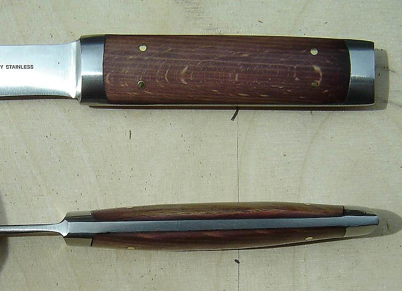

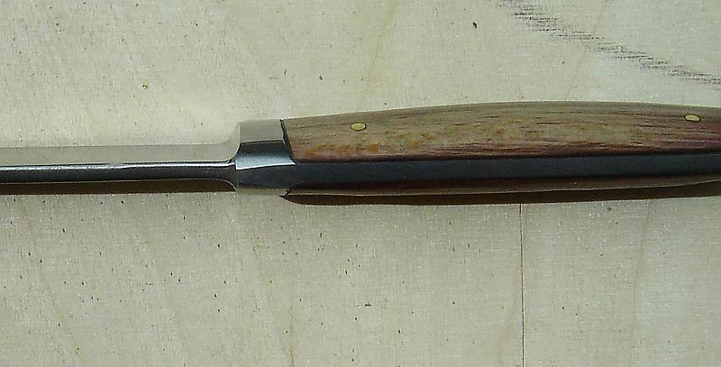

Also der Kerl aus der Bucht mit dem Bayernmesser hat definitiv etwas (oder sogar etwas mehr) Ahnung von den Puma-Messern. Er hat ein "echtes" White Hunter im Angebot und kann es anhand der Seriennummer genau datieren. Das Bayernmesser ist natürlich ein Fake. Es hat keine Seriennummer und hat das Pumawerk in diesem Zustand wohl nie auf natürlichem Wege verlassen. Der Mann war wohl mal bei Puma beschäftigt oder hatte dort einen Kumpel der solche Klingen besorgt hat (sind ja mehrere Messer von Ihm in der Bucht im Angebot). Die Klingen hat man dann mit irgendwelchen Griffteilen zusammengeballert. Ich hab das Bayernmesser hier liegen und es hat Hirschhornschalen (die sogar unterlegt sind), ist nummeriert und es steht auch Handmade drauf. Vor ein paar Jahren bin ich selbst mal auf so ein Fake-Messer (959) reingefallen. War angeblich auch ganz alt ohne Seriennummer. Aber ein Bayernmesser aus den 70ern OHNE Nummer ist definitiv FALSCH.

Nachdem er nun sein Geld wieder hat:D (natürlich hat er sie wieder zurückgeschickt) habe ich die Erlaubniss euch hier ein paar Bilder der Puma Bayernmesser, die da so versteigert werden, zu zeigen.
Au Backe.
chamenos
P.S. Beim ersten Bild auf dem Rücken des unteren Messers: das ist kein Lichtreflex sondern ein grober Abrutscher am Schleifbock
