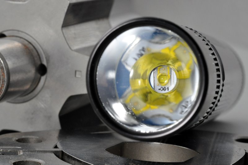

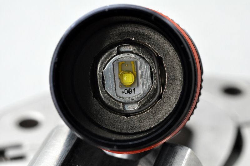

Der Reflektor ist vergleichsweise tief und hochglanzpoliert. Die LED sitzt sauber in der Mitte.

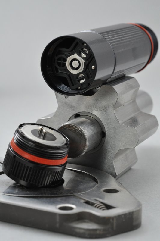

Der Reflektor lässt sich nach vorne ab schrauben, wie man das von den typischen MAG-LITEs kennt. Eine Fokussierung ist aber nicht möglich! Dreht man den Kopf nach vorne, wird der Beam nur fleckig, eine andere Ausleuchtcharakteristik ergibt sich aber nicht.
Ohne Reflektor, direkter Blick auf die LED:

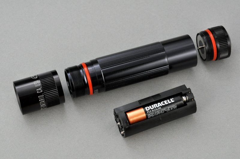

Aufgebaut ist die XL100 aus drei Teilen, plus dem Batteriekäfig für die drei AAA Zellen. Vorne am Batteriekäfig die beiden Kontakte, passend zu den Kontaktflächen am Lampenkopf. Das funktioniert auch als Verpulungsschutz - zum Schalter hin hat der Käfig nur flache Kontakte. Steckt man den Käfig falsch in die Lampe, gibts keinen Kontakt - und die Lampe bleibt heile :)
Die Verarbeitungsqualität des Bodies geht grundsätzlich in Ordnung. Irgendwie hat die XL100 nicht die Ausstrahlung der unverwüstlichen Solidität der "alten" MAG-LITE Lampen. Die Gewinde hätte man fetten können. Auch die Passung der Gewinde ist nicht so satt, wie zB bei Fenix (um mal in der Preisklasse zu bleiben). Haptik ist recht subjektiv. Aber objektiv fehlt der XL100 ein Schutz, der sie vor dem Wegrollen sichert. Ich hasse Lampen, die ich mal schnell auf den Tisch lege, und die ich dann am Boden wiederfinde ;)
Da die XL100 keine Ecken und Kanten hat, geben nur die Riffelungen am Korpus der Lampe Grip. Das tun sie auch recht gut.

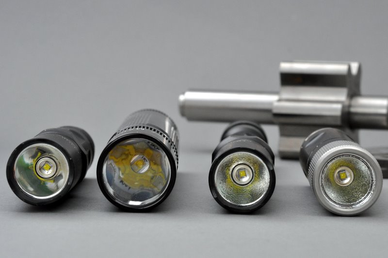

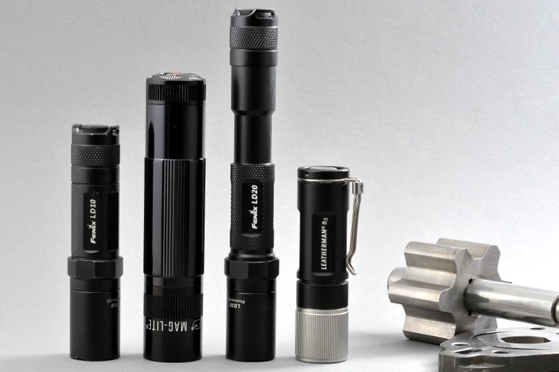

Größenvergleich: Von links nach rechts Fenix LD10 (1xAA), MAG-LITE XL100 (3xAAA), Fenix LD20 (2xAA), Leatherman S3 (1xCR 123).
Und Dickenvergleich :)

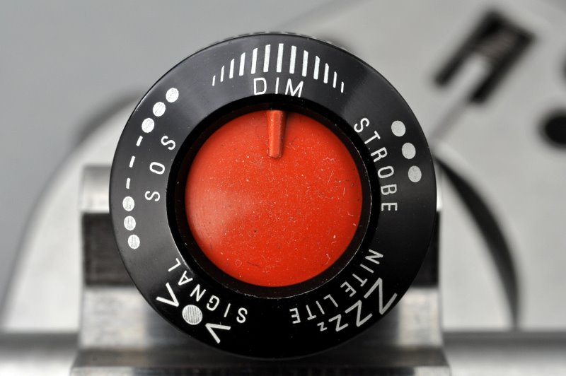

Schalter und Moduswahl:
Das Interessante an der XL100 ist der neu entwickelte Schalter. EIN/AUS durch Drücken (forward clicky), Umschalten der Modi, Einstellungen der Modi durch Drehung. Der gummierte Endkappenschalter sitzt leicht vertieft. So ist tailstand möglich. Für einen "Kerzenmodus" sitzt aber die LED zu tief im Gehäuse.
Die XL100 lässt sich trotz der vielen Modi recht einfach bedienen:
EIN/AUS durch Drücken.
Im Hauptmodus stellt man die Grundhelligkeit ein. In den Einstellmodus kommt man, in dem man den Schalter mit "DIM" nach oben zeigend eine Sekunde lang drückt. Und durch drehen der Lampe nach rechts/links, dimmt man die Helligkeit. Damit man die Position auch spüren kann, hat der Button eine Kerbe.
Also: Kerbe nach oben, eine Sekunde drücken, Helligkeit einstellen. Kerbe oben, maximale Helligkeit. Kerbe nach links oder rechts dimmt nach unten. Lässt man den Schalter los, bleibt die eingestellte Helligkeit erhalten. Und auch nach dem Wieder-Einschalten startet die XL100 in der eingestellten Helligkeit.
Durch kurzem Drücken, also kürzer als die 1 Sekunde, schaltet man die XL100 einfach ein/aus, egal, in welcher Position sich der Schalter gerade befindet.
Die im DIM Modus eingestellte Helligkeit gilt auch für alle anderen Modi. Bedienung der Modi wie gehabt: Für Blinkmodus, STROBE nach oben, eine Sekunde drücken. Die Lampe blinkt in der vorher eingestellten Helligkeit, die Blinkfrequenz ändert man durch Drehen. Oder Signal: SIGNAL nach oben, eine Sekunde drücken. Die Lampe geht aus - und durch Drehen nach links oder rechts kann man das Licht einschalten. So kann man zB Morsezeichen geben.
Witzig ist der ZZZZ Modus ;) Die Lampe blinkt mal kurz, damit man weis, ahaaaaaa, Modus aktiviert. Dann kann man sie ablegen. Nach kurzer zeit dimmt die Lampe automatisch auf Minimum. Wenn man dann mal kurz auf den Nachttisch klopft, ist die Lampe sofort wieder an - auf maximaler Helligkeit. Und dimmt kurz darauf wieder runter. Bis man den Modus wechselt.
Dann gibts noch eine Sperrfunktion: Lampe mit dem Kopf nach oben halten, Schalter drücken und halten, Lampe zum Boden richten -> die Lampe ist gesperrt und kann so nicht aus Versehen eingeschaltet werden. Das Gleiche nochmal - Lampe ist wieder entsperrt.
Da muss man mal ein wenig mit spielen, das bedient sich nach kurzer Zeit intuitiv.

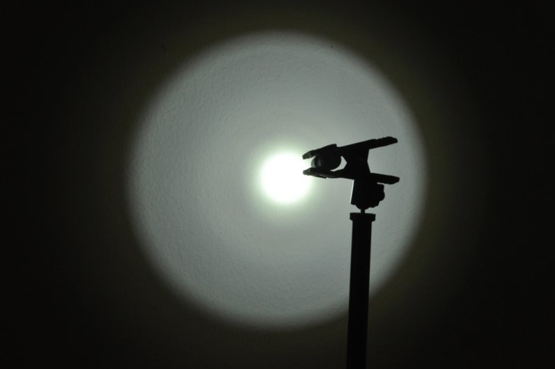

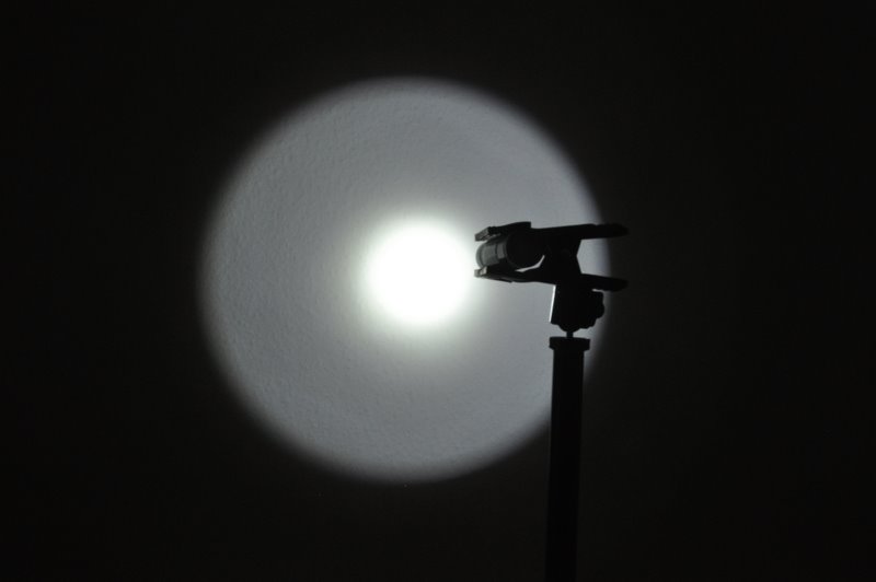

Beamshots - gleiche ISO/Belichtungswerte, Weissabgleich fix auf 5600 Kelvin. Trotzdem mit Vorsicht zu geniessen - mal abgesehen davon, dass die wenigsten kalibrierte Monitore haben - ich weiss nicht, was meine Wandfarbe so reflektiert ;)
Von oben nach unten: LD10, LD20, beide auf Turbo. XL100 max, XL100 min
Der Beam der XL100 ist etwas enger, was aufgrund des tieferen Reflektors zu erwarten war. Neben dem recht deutlich ausgeprägtem Spot, hat die XL100 aber einen praxistauglichen Sidespill. Auf größere Entfernung eine weiße Wand angestrahlt, fällt auf, dass der Beam der XL100 ein paar Kringel zeigt, der Spot ist leicht fleckig. In der "Praxis" - ich habe gerade ne Wohnungsbegehung hinter mir ;) - fällt das aber nicht auf.
Sehr gut gefällt mir, daß "low" auch wirklich "low" ist. Deutlich dunkler, als die niedrigste Stufe bei LD10/LD20.

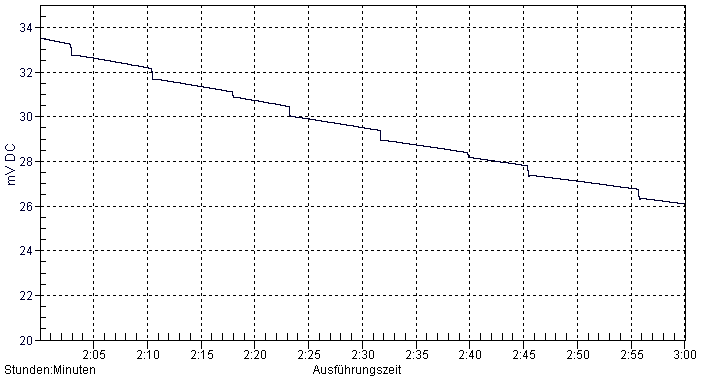

Dito Laufzeit: Wäre nett, wenn hier jemand ein Diagramm erstellt, aus dem man Regulierung/Laufzeit ablesen kann. Aber hallo, dass ich bei 3xAAA und maximaler Helligkeit nach den angegebenen 5 Stunden 15 Minuten nicht mehr viel Licht zu erwarten habe - da brauche ich keinen Standard, das weiß ich, weil ich mehr als eine Lampe habe ;)
Ich hab's so schnell gemacht wie ich konnte.
Laufzeit mit 3 frisch gekauften Alkaline AAAs (Top Craft von Aldi Nord, 8er Pack für 1,69€).
Die Lampe leuchtet auch nach 5 Stunden und 30 Minuten noch :D.
Die Lampe scheint aber nicht einfach dunkler zu werden sondern aktiv herunterzuregeln ähnlich wie die Icon Rogue - das muss ich mir aber noch genauer ansehen.
Hier aber schon mal ein vergößerter Ausschnitt aus dem Laufzeitdiagramm:

Die Elektronik ist komplett der Endkappe.
Die beiden gefederten Stifte sind Kontakte zu Batterie+ und Batterie-, der äußere Ring ist der Treiberausgang.
Die beiden Kontakte am vorderen Ende des Batteriehalters sind Batterie+ (->LED+) und der Treiberausgang (->LED-).
Über das Lampengehäuse fliesst kein Strom.
Zum Dimmen wird PWM genutzt, die Frequenz liegt bei 240Hz
In max. Einstellung sind PWM Effekte kaum erkennbar aber leicht messbar, ganz heruntergedimmt sieh man sie bei bewegter Lampe sofort.
