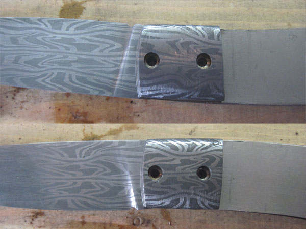

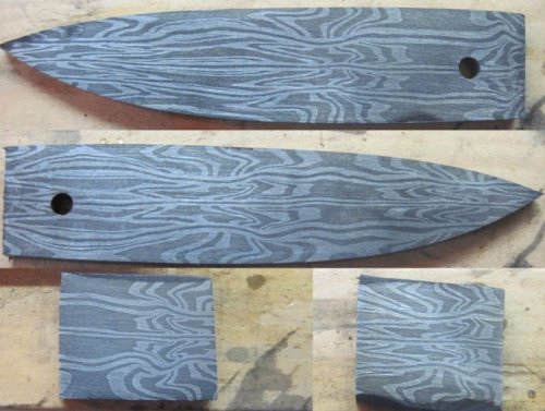

Die erste Bilderserie zeigt ein paar Schritte zu der Damastherstellung für die Klinge und die Backen.
Die Stahlkombination ist wie so oft bei mir 2842 und 75Ni8.
Der Aufbau dürfte eigendlich recht gut ersichtlich sein.

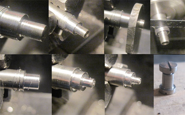

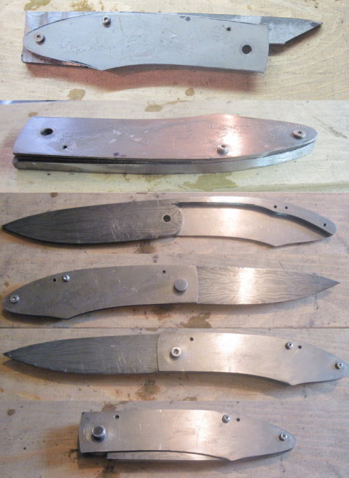

Die zweite Serie zeigt den Rohling und die Backen. Das Achsloch ist 4mm. Von der Herstellung der Platinen habe ich leider keine Bilder machen können da Akku alle. Aber vielleicht mache ich noch welche bei einem anderen Folder und ergänze das dann hier.
Jetzt kommt das bauen der Feder. Dazu habe ich ein Loch markiert, gebohrt und mit M2 Gewinde versehen. Dann die Platine aufgeschraubt, fixiert und das 2. Loch gebohrt und danach das Gewinde.
Nun die Platinen aufschrauben und das ganze in Die Form bringen die gewünscht ist.

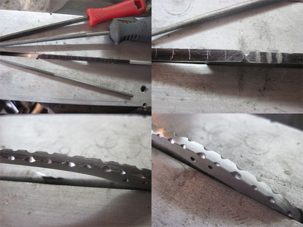

Danach geht es an die Inneseite der Feder. Das heist die grobe Form anreißen, feilen , zusammenbauen, auseinanderbauen, feilen...........
Das selbe natürlich auch an der Klinge.
Ich muss ehrlich sagen, das ist das Einzige was ich am Folderbau nicht mag. Denn in meiner Ungeduld passiert es öfters, dass dann plötzlich zuviel weg ist und schon muss ich von vorne anfangen.
nun denn hier hat es geklappt.
