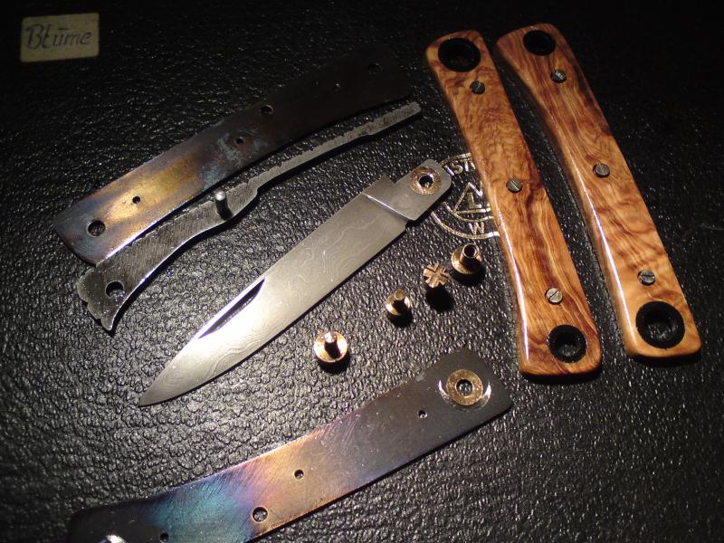

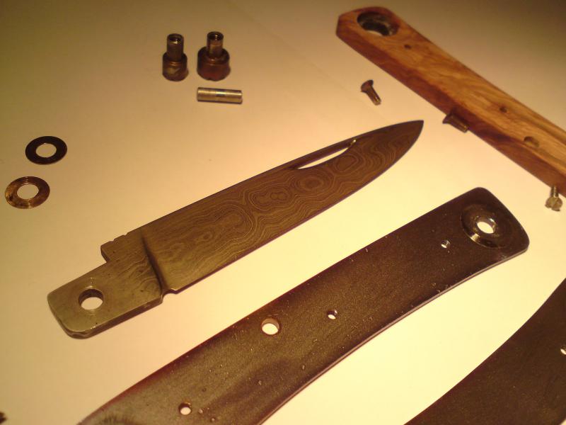

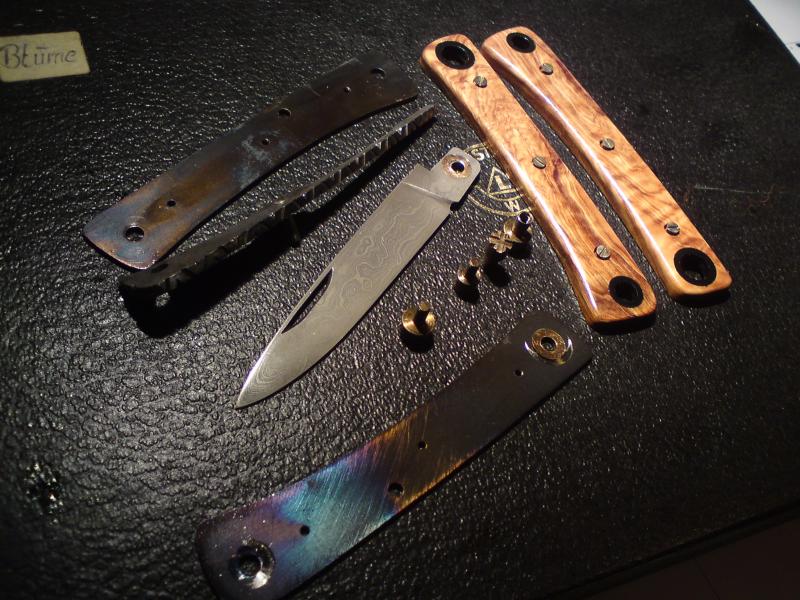

So, die Arbeit ist weg und Zeit hab ich immernoch keine :irre:
Aber ab langsam nimmt es schon Form an:
Schalen aus Titan herausgearbeitet, hitzegefärbt.
Klinge und Spacer herausgearbeitet und angepasst + Filework.
Verschraubung angepasst, Gewinde verlängert, hitzegefärbt.
Schalen aus Olive schon mal angepasst.
Jetzt muss es noch zur Post, da ich michs nicht selber in der Esse härten traue :hmpf:
Die Feder verzieht sich hoffentlich nicht, da ich sie aus Versehen im Schraubstock n bisschen verbogen und wieder gerichtet habe.
Aber wird schon werden :super:
Danke noch mal für die guten Tips,
Gruß Max

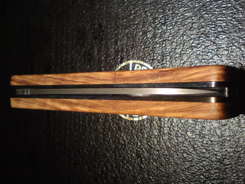

So, nach dem Umbau meiner Werkstatt, einer Fräsmaschine und einer Drehbank, sowie einem Eigenbaubandschleifer als 'Gesellenstück' bin ich nun endlich dazu gekommen den kleinen Efco-ofen mit nem Industrieregler zum Laufen zu bringen und die Feder auf Federhärte anzulassen.
Und siehe da: Es is doch was ganz nettes dabei rausgekommen. Vor und nach der letzen Ölung.
Klinge und Feder: Slatinox rostender Damast + Filework (wird schon
halten :) )
Platinen: Titan
Schrauben: Edelstahl
Washer: Bronze 0.1mm
Holz: Olive
Die schwarzen Ringe um die Achsschrauben sind aus POM. Da meine damalige Aldibohrmaschine die Löcher nicht gerade sauber da hin brachte wo ich sie haben wollte :) (Haben sich die Maschinen schon gelohnt :steirer:) Aber besser is wohl zu sagen ich wollte das Design so :rolleyes:
Viel Spass beim Gucken,
Gruß Max
P.S. Wenn ich die Zeit habe und Interesse besteht gibts auch noch bessere Fotos.
