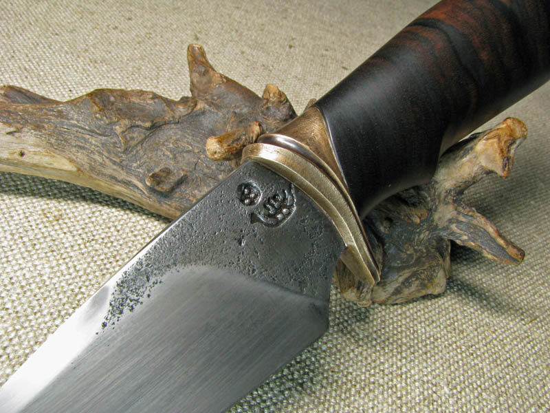

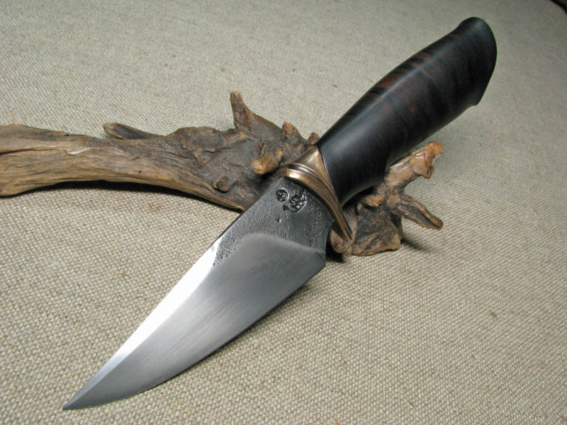

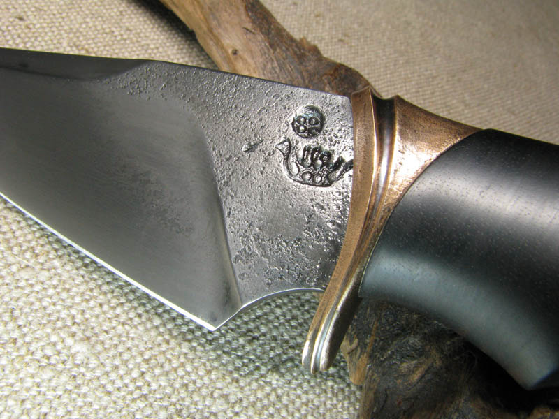

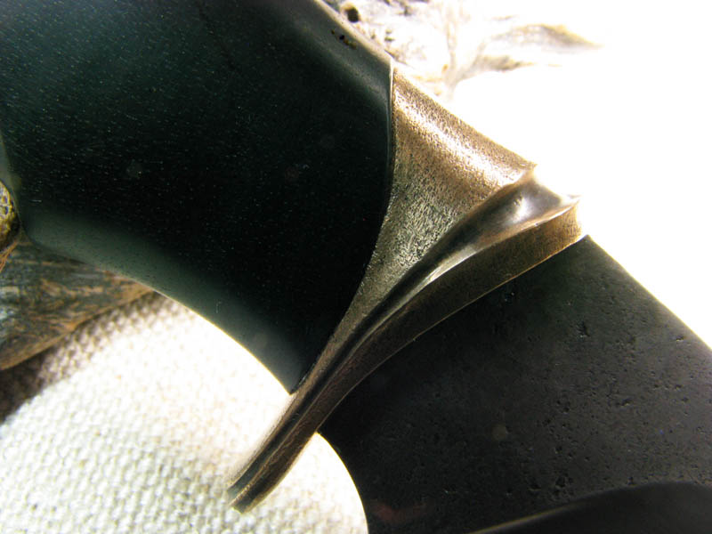

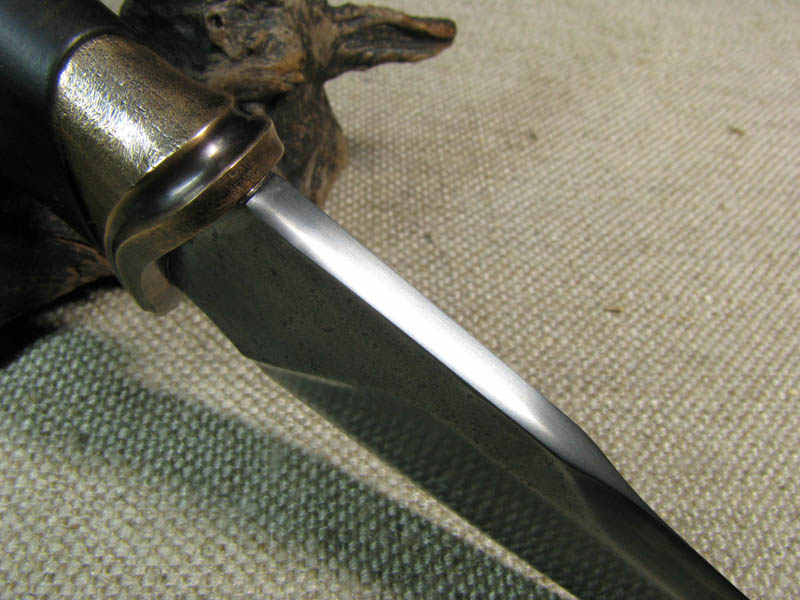

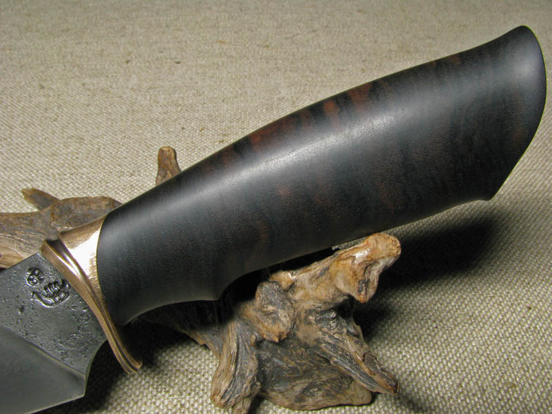

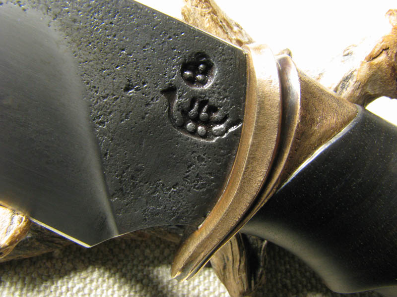

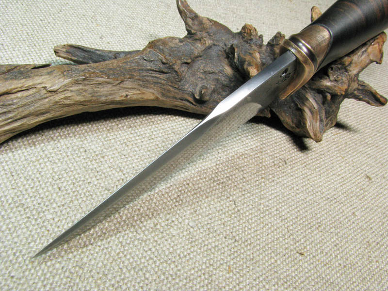

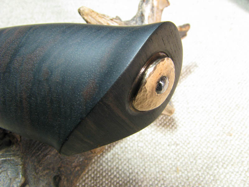

hallo zusammen,
heute hat wohl jeder versicherungen- früher die wenigsten.
...außer besonders gefährdeten ´berufs´-gruppen wie zb. spieler.
und deren police lag dann nicht in form von bedrucktem papier im depot
sondern steckte angeschliffen und stählern in weste oder stiefel.:hehe:
pocket-fighter
1.2519
diff. gehärtet
bronze
makassarebenholz crosscut
total 20cm
klinge 11cm
dicke 4,5-1,5mm
gerhard
doch,´ne scheide kommt irgendwann auch noch!

Hallo Gerhard,
der gefällt mir wieder sehr gut. Nicht dass mir deine anderen Messer nicht gefallen würden. Hier jedoch ist die Griffform etwas "abgeschwächt" nicht mehr so markant. Tolle Variation der Zwinge. Lötest du die Zwingen eigentlich auf? Wenn ja, wie macht man das, ohne dass sich die Klinge verfärbt?

Schick!
Wieder eine ausgesprochene Liebe zum Detail sichtbar.
ABER: Zu schön, um zu kämpfen!

Hallo Gerhard
Schöner Oldstyle, erinnert mich an ein elegantes Kurzrapier in Jody Samson Manier. Ein Traum von Piekser.. Und die Zwinge, ist die gegossen?

Hallo, für den Zweck genau die richtige Form und Material, dabei ist die Scheide aber auch genau so wichtig, also zeige sie wenn sie fertig ist. Vielen Dank für das zeigen.
Hallo Gerhard
Sehr schönes, elegantes Messer.
Besonders die, mit viel Liebe zum Detail gestaltete Zwinge, gefällt mir sehr....:super:
Bin schon gespannt auf die Lederscheide.

@paaapi,
ich verwende ein lot von w.borger, das fließt bei ca 200°C,
da verfärbt sich nichts an der klinge, wenn du die hitze richtig führst.
@dr bob,
nix gegossen...
war mal ein stück lagerbronze (rg7) in rund 22mm.
wozu einfach, wenns auch anders geht?:D
