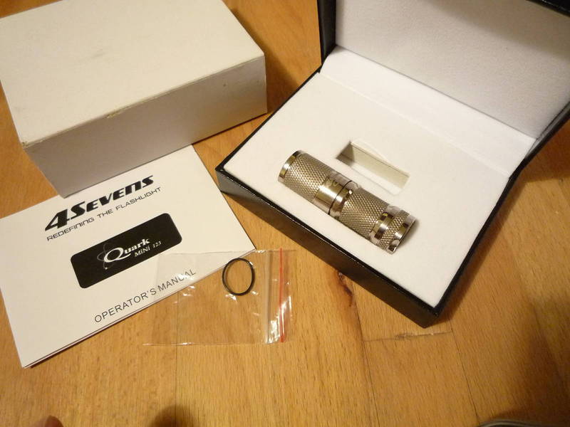

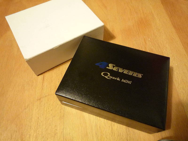

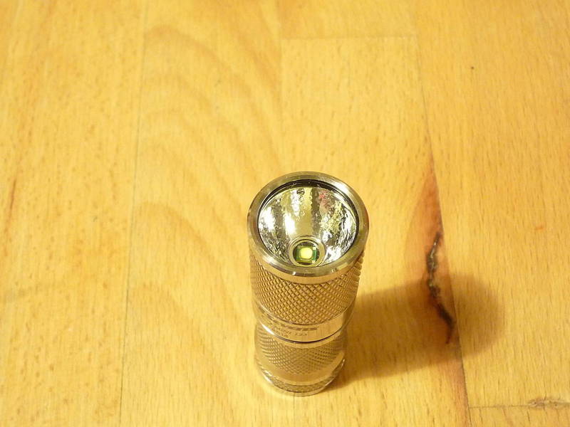

Diesmal habe ich mir im KTL-Store eine Quark Mini 123 Titanium bestellt.

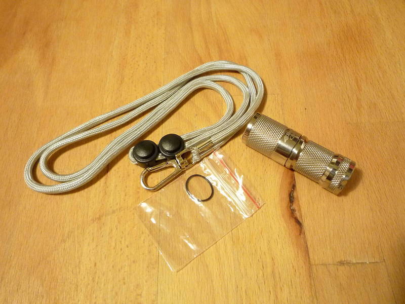

Verpackung / Zubehör
Die Mini kam in einer stabilen Schatulle mit einer Umverpackung. Der
erste Eindruck ist wertig, als habe man sich Mühe geben wollen und
dies auch erreicht. Eigentlich ist es ja auch völlig Schnuppe, wie die
Verpackung ausschaut; Hauptsache der Inhalt stimmt...;)
Das Zubehör ist 4sevens typisch komplett. Neben der Batterie gibt
es ein Lanyard, samt Karabiner und passendem Splitring, darüber
hinaus eine leicht zu verstehende Beschreibung und einen Ersatz O-Ring.

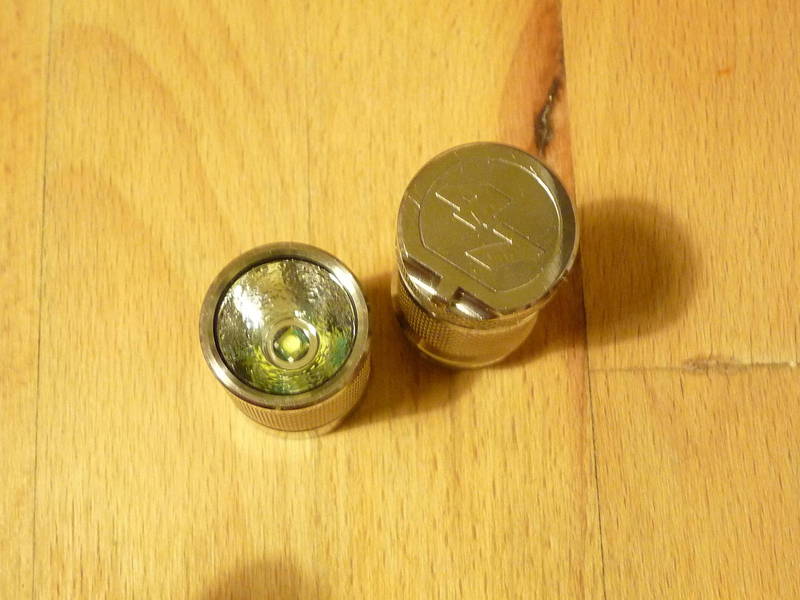

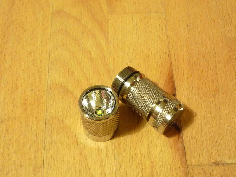

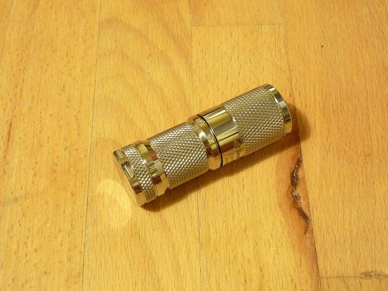

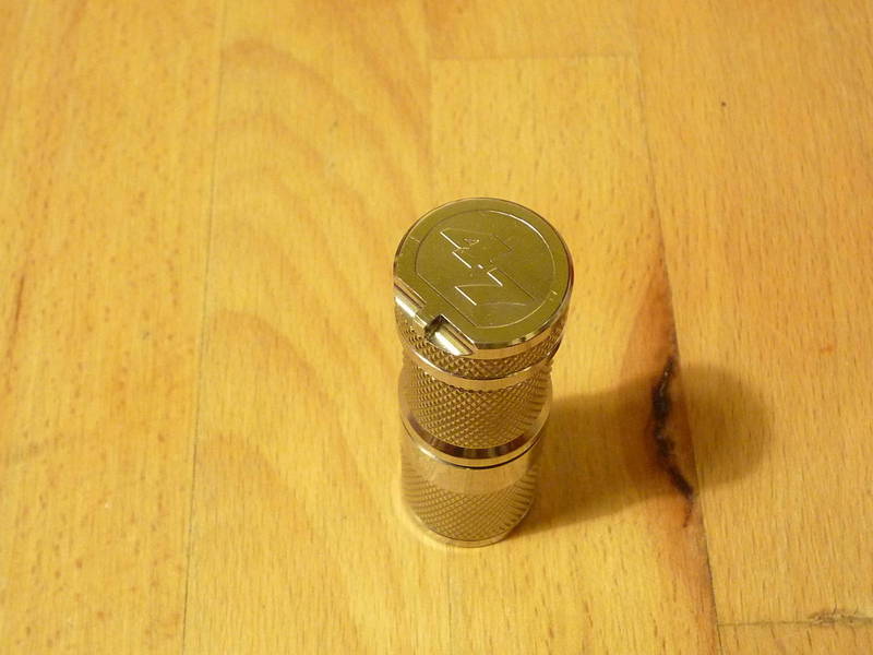

Verarbeitung
Die Mini ist komplett aus Titan gefertigt, obwohl leider nicht
erwähnt wird, um welchen Grad es sich handelt. :confused: Die
Form der TL ist subjektiv. Mir gefällt sie sehr gut. Die Mini liegt
gut in der Hand und ist durch die feine und zum Glück nicht scharfkantige
Rändelung sehr griffig. Alles scheint sauber verarbeitet zu sein...:)
Das Gewinde der TL arbeitet sehr sauber und wirkt nicht hakelig
(was mir bei der Fenix PD10 ti etwas gefehtl hat). Im Gegensatz zur
PD10 ti hat die Mini etwas mehr Durchmesser, wodurch sich der Twisty
auch etwas leichter bedienen lässt.
Die Led sitzt absolut zentriert.

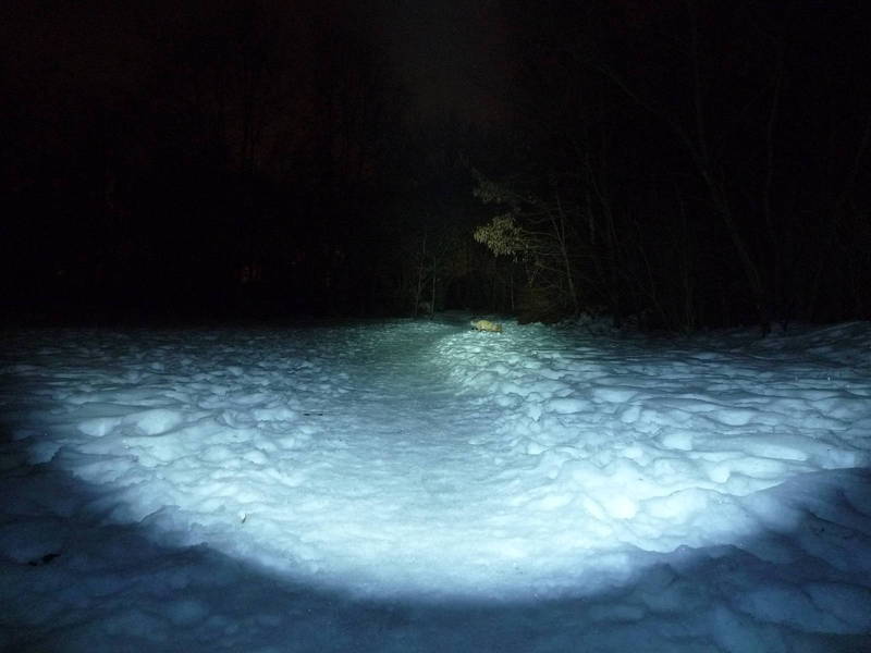

Beam / Helligkeit
Der Beam ist XP-G typisch sehr schön (ich weiss, dass ist jetzt sehr
subjektiv). Der Spot ist nützlich nicht zu klein und bildet ein guten
nicht zu kantigen Übergang zum Sidespill. Es gibt keine Ringe oder
sonstige Artefakte (bei der PD10 ti ist ein zusätzlicher Ring sichtbar).
Die Einsatzmöglichkeiten der Quark Mini reichen vom Nahbereich
bit zum mittleren Fernbereich.
Die Leuchtstärke auf high wird mit 189Lumen angegeben. Im direkten
Vergleich mit meiner Fenix PD10 ti halte ich das nicht für übertrieben.
Die Fenix PD10 ti scheint etwas heller zu sein. Der Unterschied ist
jedoch marginal. Die Helligkeit überzeugt. Auch wenn man vielleicht etwa
20% abziehen sollte, sind es immerhin noch 150Lumen, die die kleine
Mini stemmt. Und auf high bekomme ich wirklich ein leichtes Grinsen
im Gesicht...:)
Der Spannungsbereich geht anscheinend nur bis 3.0V. Eine Verwendung
von 3.7V Akkus scheidet somit leider aus.

Alles in Allem
Alles in Allem halte ich die Quark Mini 123 Titanium für gelungen. Die
Mini wirkt etwas stabiler, als die Fenix PD10 ti und ein wenig besser
verarbeitet (Rändeleung und Gewinde). Beam und Leistunsgausbeute
sind überzeugend und machen Spass. Der Preis ist auch noch realisiebar...:super:
Auch hier hat mich 4sevens wieder überrascht. Die Mini hat mich beim
ersten Anblick schon angesprochen.
Kritikpunkt ist für mich, dass die Lampe nur 3V verträgt; auch eine
SOS bzw. Strobe Funktion will ich nicht haben! ;)

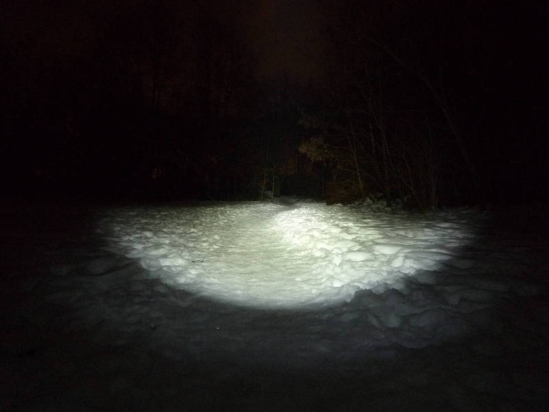

So jetzt wie versprochen die Beamshots...;)
Die Kontrahenten:
1. Quark Mini 123 Titan Cree XP-G R5
2. Gatlight V4 SSC P4 U3bin
3. McGizmo Haiku Cree XP-G R5
4. Spy007 Cree XP-G R5
alle Taschenlampen auf high...:)
Controlshot (Iso 400, Blende 4.0 und Belichtung 2s)
Quark Mini
Gatlight
Haiku
Spy007
