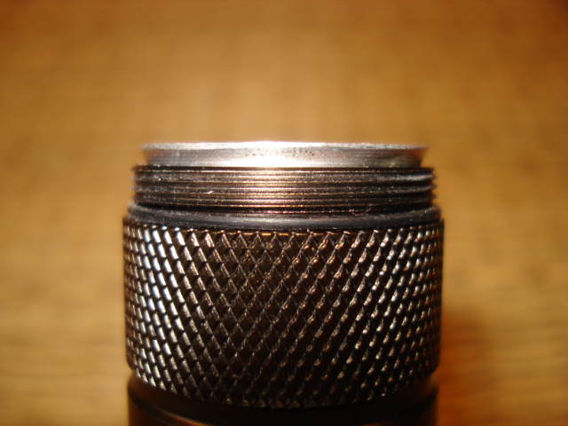

Bild 1: Zum Vergleich hab ich eine originale RC-A4 daneben gelegt. Hier habe ich die drei Zacken am Bezel abgeschliffen, weil sie sich mit Vorliebe in der Tasche verhakt haben. Anschließend wurde die Anodisierung entfernen und der Bezel wurde grob poliert. Ach ja, einen leuchtenden Endschaltergummi gabs auch noch.

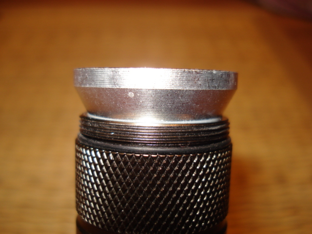

Bild 2: Zeigt drei verschiedene Reflektoren. Links den originalen, in der Mitte den eines Solarforce Dropins und rechts den gekürzten.
Bild 3: So weit steht der Reflektor vor dem Abschleifen aus dem Gehäuse
Bild 4: Das bleibt noch übrig, wenn man den Bezel wieder aufsetzen will.
Bild 5: Neuer Bewohner im Gehäuse.

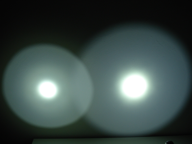

Bild 6: Beamshot. Links original, rechts mit dem R5 Dropin; beide auf high.

Dass die XP-G R5 einen größeren Abstrahlwinkel hat und somit auch einen breiteren Spot produziert, liegt in der Natur der Sache. Wer also Wert auf Reichweite und einen möglichst konzentrierten Spot legt, ist mit XR-E Leds deutlich besser bedient. Auf dem in Post 7 angehängten Beamshot ist der Unterschied recht deutlich zu erkennen. Für Freunde der Reichweite wäre ein Q5 oder R2 Dropin wohl die bessere Alternative.
Die Romisen ist im Originalzustand mit einer Q3 bestückt und bringt laut Herstellerangaben ca. 150 Lumen. Ich habe die Originallampe und die Gemoddete im direkten Vergleich getestet und konnte bei der Reichweite keinen eklatanten Unterschied feststellen (die Q3 Version hatte hier die Nase leicht vorn), wohl aber bei der ausgeleuchteten Fläche. Während die Originallampe nur einen Fleck meines Gartens erhellte, machte die R5 Variante den ganzen Garten flächig und gleichmäßig hell. Im Moment liegt hier überall Schnee, so dass ich mit aussagekräftigen Beamshots wohl noch ein wenig warten muss.
