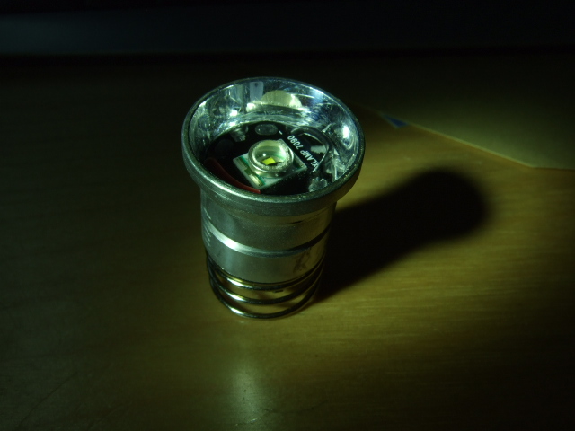

Hier ist der Versuch, den ich in der Dereelight NOHS Vorstellung angekündigt habe, ein einfaches NOHS Dropin zu bauen.
Ausführung
In ein überflüssiges D26 Dropin, mittels 20mm Forstnerbohrer:teuflisch, eine kleine Stufe gefräst; Led-Loch für Kabel auf 14mm aufgebohrt; XR-E auf Star zurechtgefeilt und stramm eingesetzt; Kabel verlängert und angelötet; Glasscheibe durch aspherische Linse (z.B. bei DX im 10er Pack
) ersetzt. Abstand zur Linse: so wenig wie möglich!
Ergebnis: naja, Auf den ersten Blick siehts so aus wie das Original aber im Randbereich etwas heller und gelber, also nicht homogen.
So sieht wohl der Beam einer Flood to Throw Lampe auf Flood aus.
Da ich aber keine habe, eine für mich sinnvolle Erweiterung meiner Dropin-Sammlung.
Ich finde den Beam optimal im Hausgebrauch, nächtlichem Lesen, "vor die Füsse leuchten uvm......
Die Bestromung sollte dauerhaft mit maximal ca. 700mA erfolgen, was IMHO die oberste Grenze bei "nicht speziel verbesserter Wärmeableitung" ist. Ich habe ein 3-Stufen Dropin mit low-mid-high.
Trotz der kleinen Kontaktfläche der Stufe wird das Dropin warm aber der Ledstar nicht heiß.
Unterschied mit/ohne asphärischer Linse:
Leuchtwinkel ca. 50°, Lichtstärke auf 1m: 370 Lux/
Leuchtwinkel ca. 100°, Lichtstärke auf 1m: 200 Lux (deutlich homogener aber auch dunkler)
