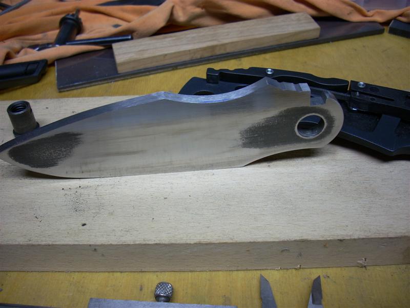

Ich hatte ja schon mal angekündigt, ein Edel Alpha Two zu machen. Bis Gunther (ScorpioDesign) mit seinem Damast soweit ist, übe ich erstmal und fertige eine Klinge aus RWL34.
Da schon vielfach der Wunsch nach einer geraden Schneide ohne Recurve geäußert wurde, habe ich mir dies gleich mit zur Aufgabe gemacht. Dazu muss allerdings der Kunststoffspacer, der die Feder aufnimmt, minimal modifiziert werden.
Bild 1:

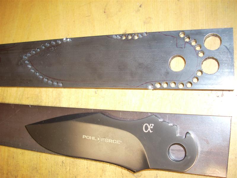

Klingenumriss auf den RWL34 (von Stefan Steigerwald) übertragen und ausgebohrt. Achsloch mit 10,8 mm gebohrt und mit 11,0 mm aufgerieben. Daneben seht ihr die Fehlversuche meines Dorfschlossers, der nach 2 Anläufen aufgab und mir mitteilte, das Material sei schlecht zu bearbeiten und würde ihm seine Ahle kaputtmachen. Daraufhin habe ich mit selbst Bohrer und Ahle besorgt. Kein weiterer Kommentar nötig, oder?

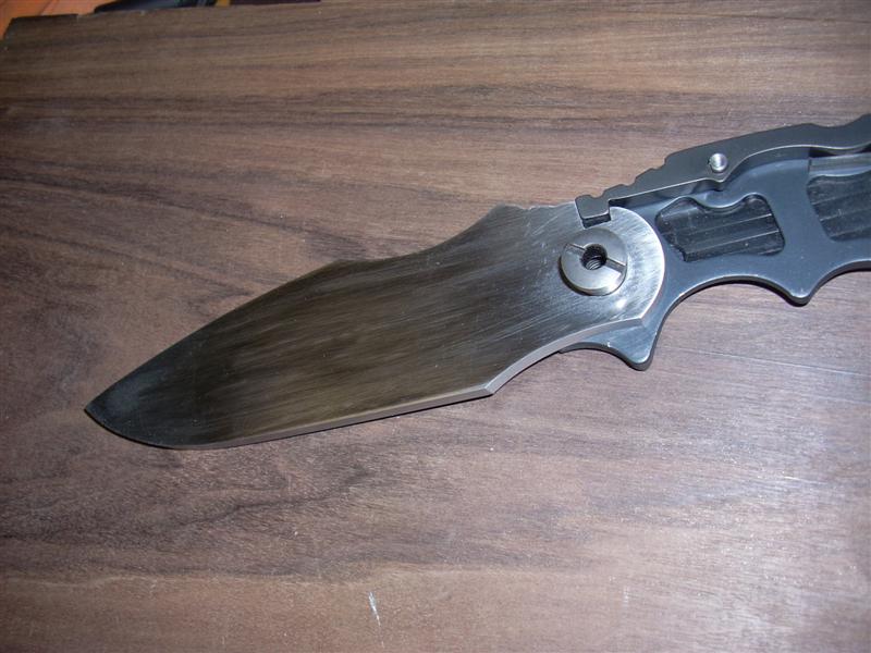

Bild 2:
Stege ausgesägt und Kontur am Bandschleifer angepasst. Alle Funktionsflächen haben noch Übermaß.

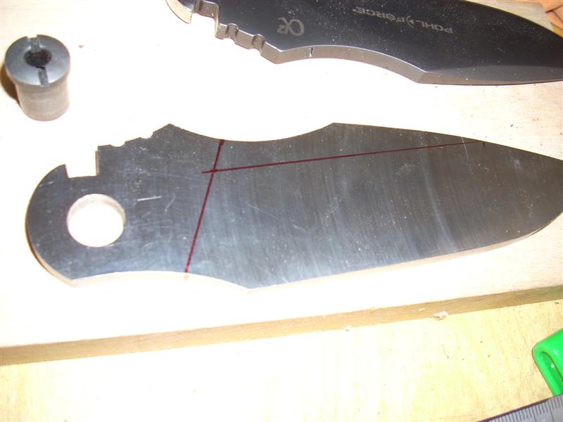

Bild 3:
Die Tasche für den Hammer: 2 Bohrungen am Boden und dann eingesägt.

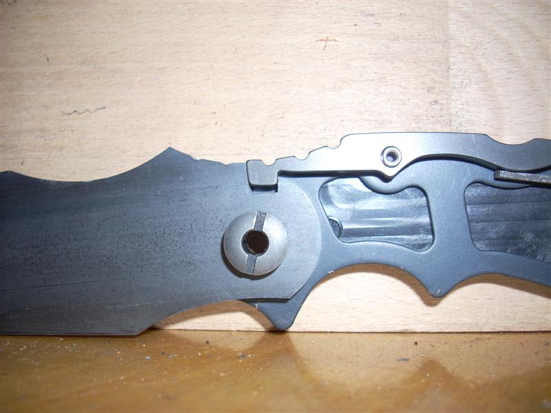

So ist die Passung der Originalklinge. Sie sitzt nicht ganz perfekt, man könnte den Hammer noch etwas anpassen, aber es geht hier ja um eine neue Klinge und nicht um Optimierung eines Serienmessers.

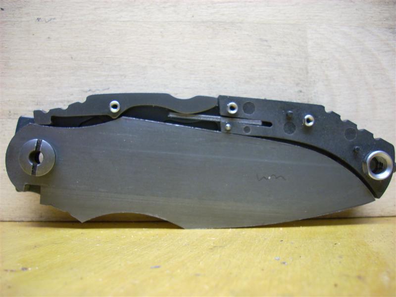

Bild 5:
So sitzt die neue Klinge aus RWL34

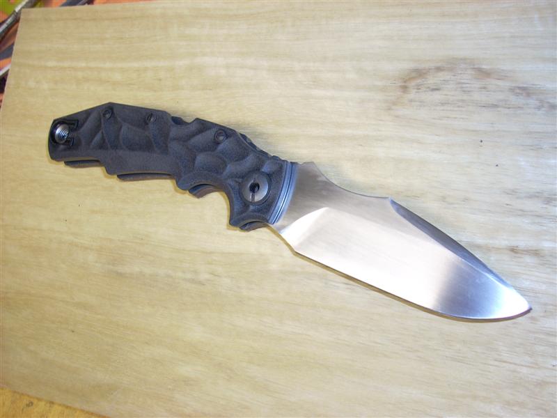

Bild 6 + 7:
Totale, aus- und eingeklappt, Anschlag angepasst.

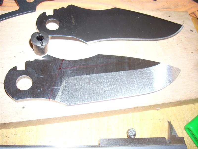

Schliffhöhe und Neigung beidseitig angezeichnet.
Bild 13:
Soweit bis heute, Anschliff hat begonnen.

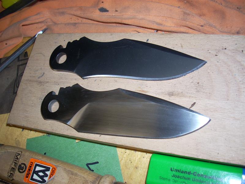

So, weiter gehts!
Bild 14 + 15:

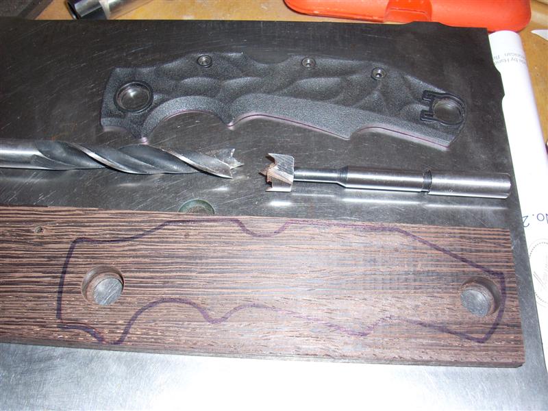

Klingenschliff und Finish fertig, die Klinge wird zum Härten in die Härterei geschickt, weil ich keine perfekte Tiefkühlbehandlung machen kann. In der Zwischenzeit kümmere ich mich um die Griffschalen. Zunächst wird zur Probe ein Schalenpaar aus günstiger Wenge angefertigt, damit ich nicht das schweineteure Wüsteneisenholz verbohre, denn für die Achsdurchgänge gibt es nur einen Versuch!
Bild 16:
Achslöcher sind gebohrt und Kontur angezeichnet. Die Bohrung ist 11 mm mit 14 mm eingesenkt. Dafür gibt es soweit ich weiß keinen Senkbohrer, also zweizeitig mit Holzbohrer und Forstnerbohrer ausgeführt.
