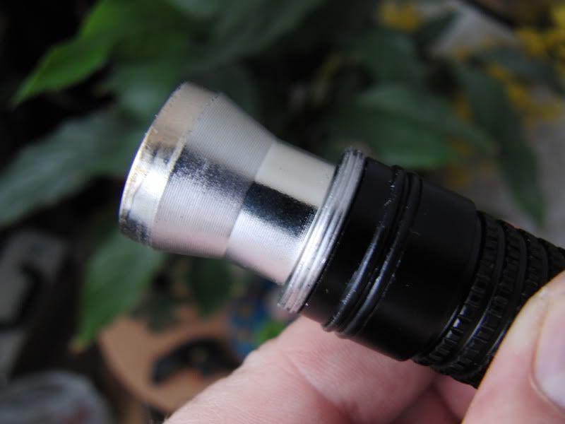

Interessant ist die Lösung die Solarforce bei dem eingebauten SMO Reflektor verwendet hat,dieser wird auf die Pill aufgeschraubt,welche ihrerseits mit dem Batterierohr verschraubt ist.
Über das Ganze kommt dann als "Abdeckung" der Head.
Es handelt sich also nicht um eine Dropin Lampe,obwohl der Reflektor einen ähnlichen Durchmesser hat,wobei er tiefer ist als bei Dropin Lampen.
Erstaunlich ist,das die Lampe trotz geringer Reflektorgröße einen sehr guter Throw hat (merklich mehr als die Jet III Pro I.B.S.,aber weniger als Tiablo A9 oder Skyline I)

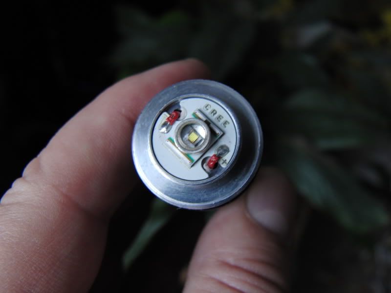

Wird der Reflektor abgeschraubt,kommt man problemlos an die LED heran welche auf einem 16mm Board montiert ist.
Ein LED Wechsel ist bei dieser Lampe also keine Hexerei.

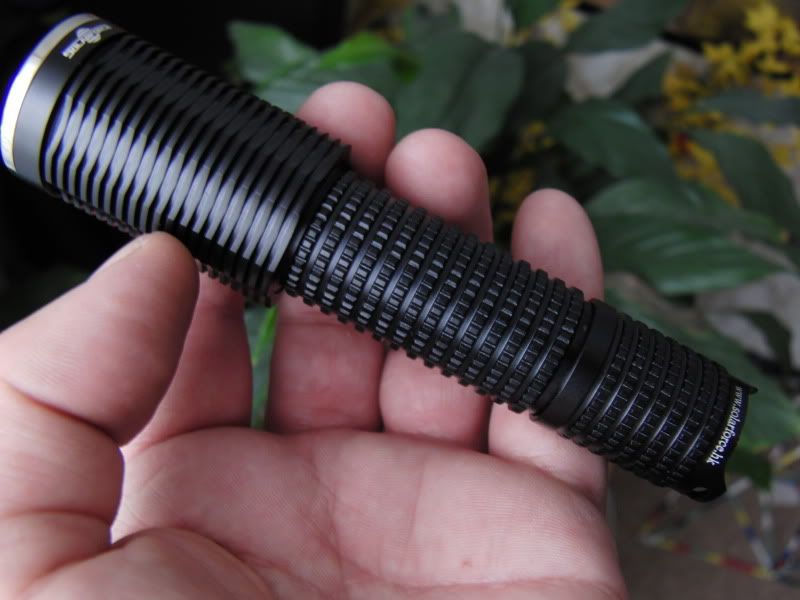

anbei noch ein Paar Bilder:

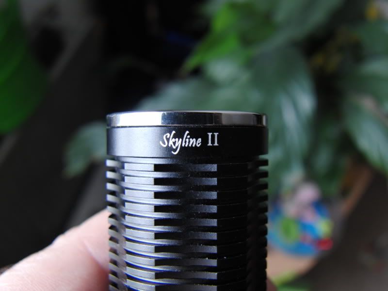

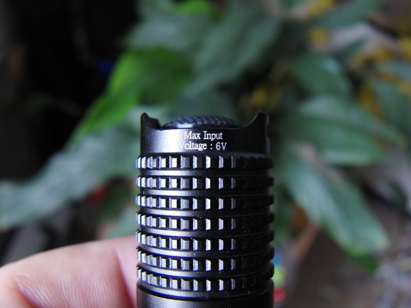

Lampenkopf
Tailcap
Lampe im Ganzen

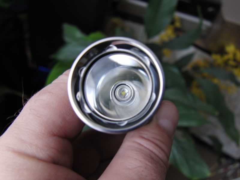

Blick in den Reflektor

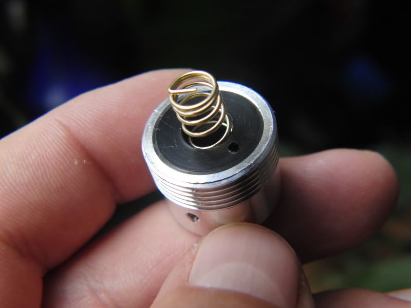

Ansicht bei abgeschraubtem Head
Blick auf die Pill mit LED

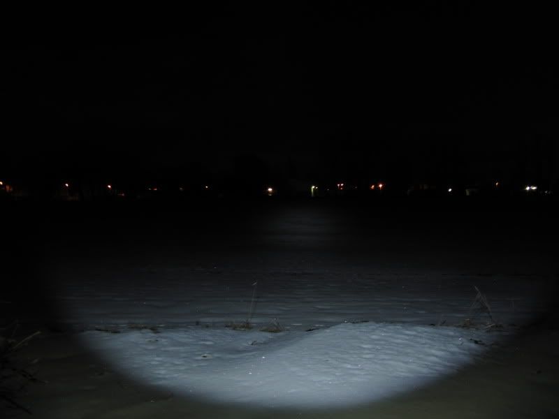

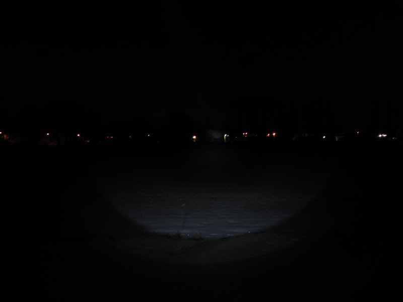

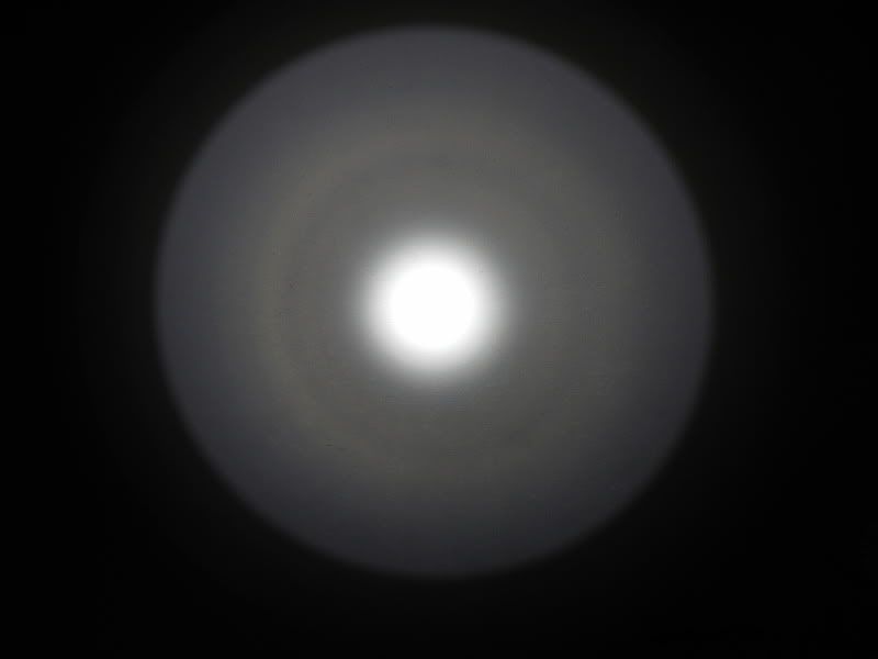

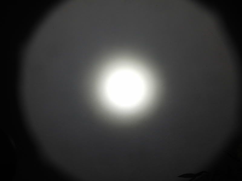

nachdem ich bereits den Text oben ergänzt habe wie versprochen anbei einige Beamshots (innen)
Sollten welche von Draußen gewünscht werden bitte ich um entsprechende Meldungen....:D
Surefire M2 mit XP-G Dropin
Inova T5
Jetbeam Jet III Pro I.B.S.
Solarforce Skyline I

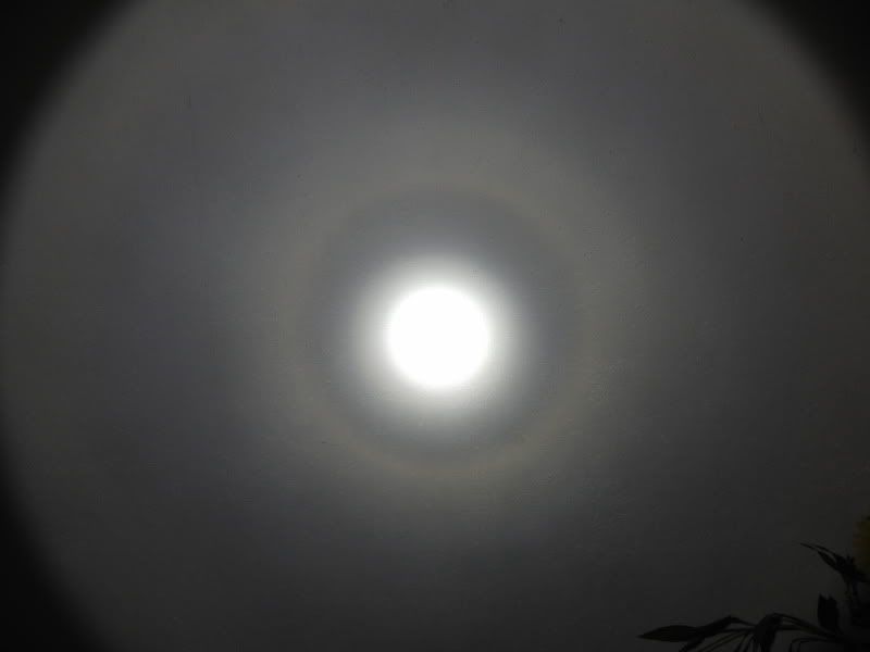

Solarforce Skyline II (Hauptdarsteller :haemisch: )
(das Foto täuscht etwas,der Spot sitzt in der Mitte,nur die Wand ist schräg)

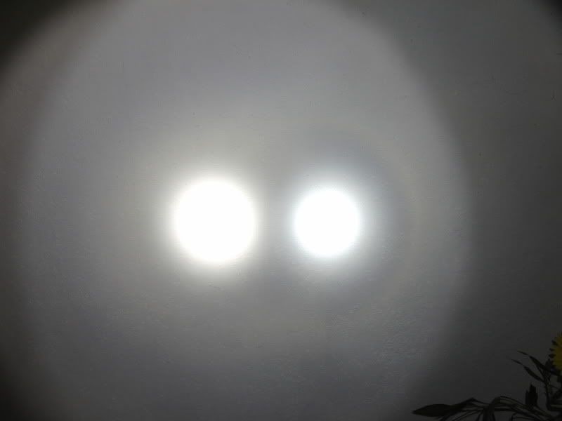

Jet III vs. Skyline II (rechts)
Ich denke mal,die Bilder zeigen,das diese verhältnismäßig kleine Lampe einen ordentlichen Throw hat und dabei aber noch genügend Spill aufzuweist.

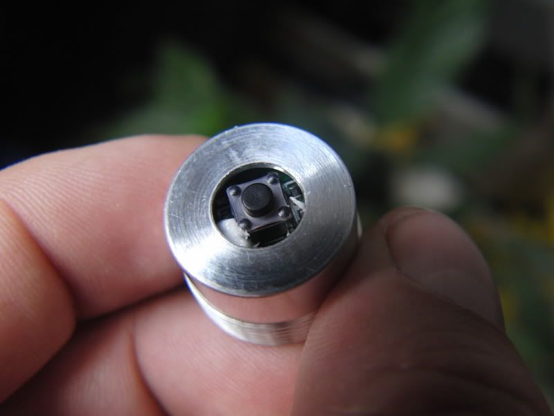

Die Funktionsweise ist eher wie bei einem Reverse Clicky,einmal tasten an,das zweite Mal tasten aus.
Schalterpill
Blick auf den Taster
(Darunter ist eine Leiterplatine mit SMD Bauteilen erkennbar,welche offensichtlich für die Steuerung der Lampe verantwortlich ist.)

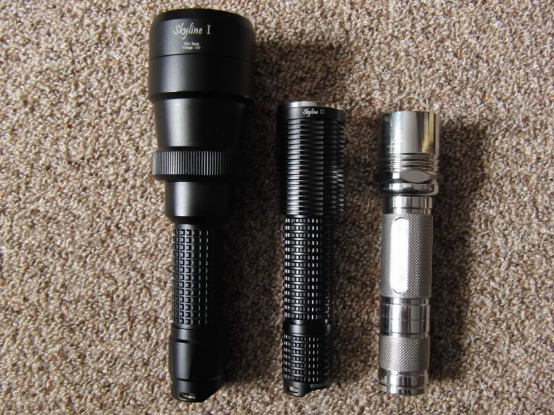

Ja,die Skyline I wird mit 1X18650 oder 2XCR123 betrieben,genau wie die Skyline II,sie ist nur geringfügig größer.....:D
Größenvergleich Skyline I;Skyline II;Solarforce L2 stainless Steel

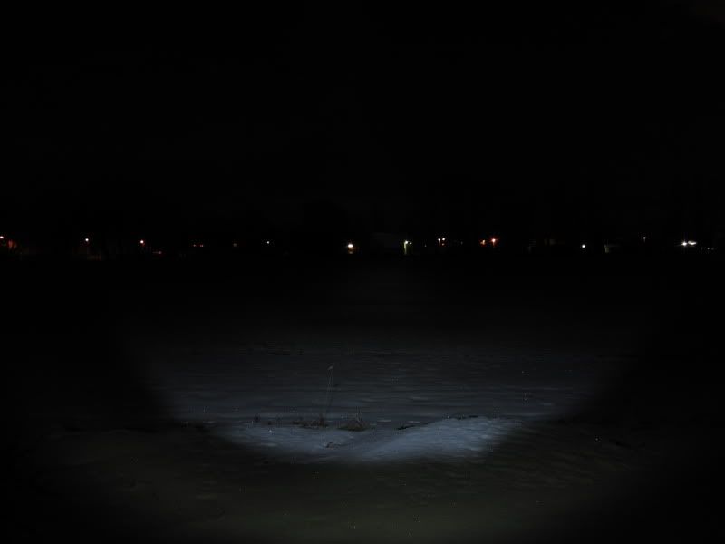

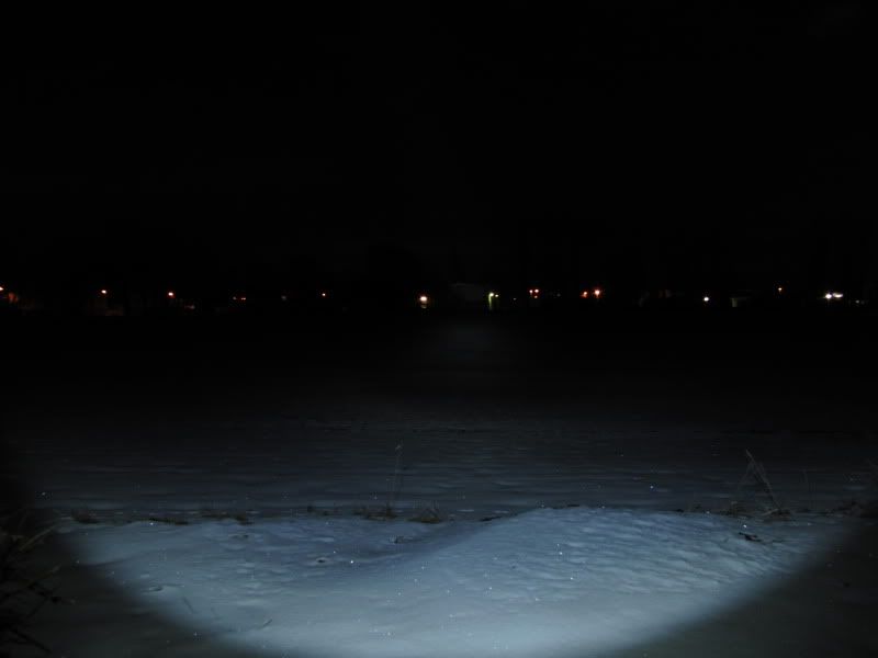

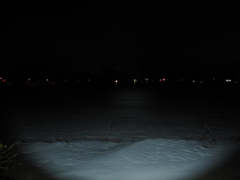

Jetzt die vielfach :haemisch: gewünschten Outdoorbeamshots:
Kontrollshot
Fenix LD20
Darktort DT01
Jetbeam Jet III Ultra
Skyline II
Skyline I
Ich denke mal,das sichtbar wird wie gut sich die Skyline II schlägt,die Skyline I spielt natürlich in einer anderen Liga.....
