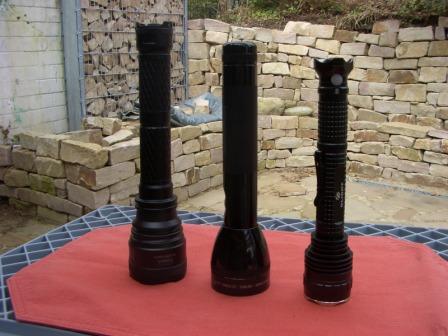

Größenvergleich: links Mag 2D, mitte Thrunite Catapult, rechts Minimag

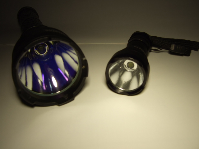

Enorm Auffällig an dieser Lampe ist der extrem tiefe Reflektor. Wenn da eine Cree XR-E drinwäre, ware es ein reiner Superthrower, durch die große LED ergibt das einen Alltagstauglichen Semi-thrower.

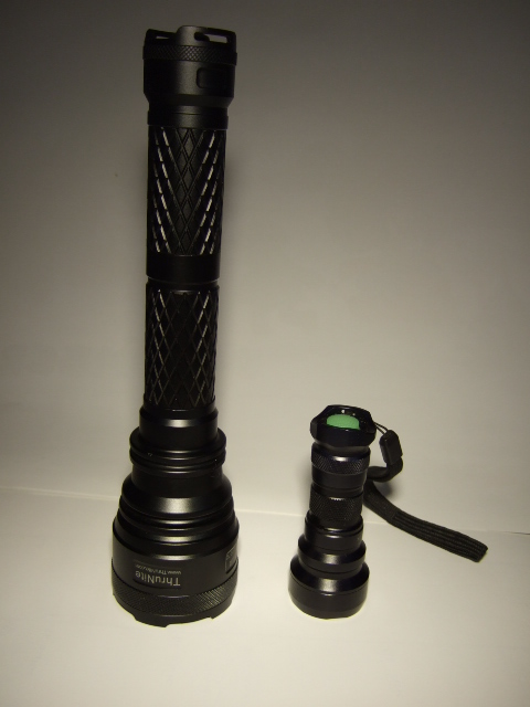

So, nun noch einen Vergleich mit einer anderen SST-50 Lampe, der Lumapower D-mini VX ultra.
Minimaler Größenunterschied:D
Aber der gleiche Emitter.

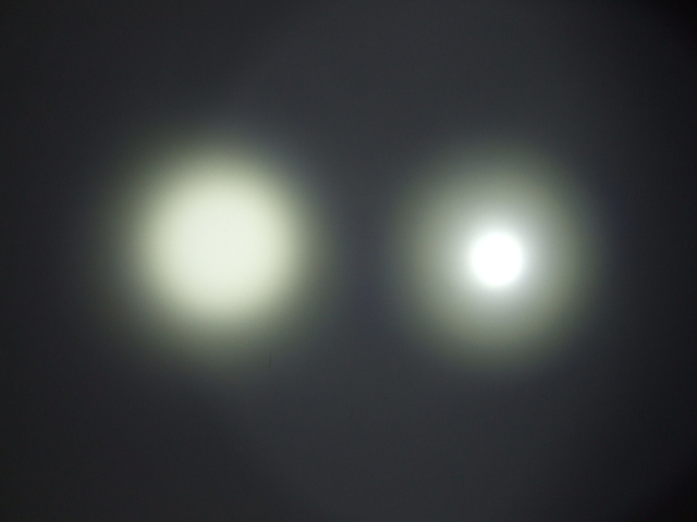

Welcher Beam gehört wohl zu welcher Lampe?
Hier sieht man, daß die Korona (ich hoffe die Bezeichnung ist richtig) bei beiden Lampen fast gleich groß ist, das verhilft der Catapult zur Allnachtstauglichkeit.
Tragekomfort: Ohne Verlängerung toll aber nicht so hell, passt in die Jackentasche=ENC (every Nite carrying) mit Verlängerung leider schlecht zu transportieren.
Der gesamte Beam ist ein reines Farbenspiel. Der Hotspot ist schön weiß im Zentrum mit gelblichem Rand, die Korona ist hellgelb in unterschiedlichen Ringen, der Sidespill geht ins bläuliche, außerhalb des Spills kommt ein tiefblauer Ring (vermutlich von der Glasbeschichtung).
Ohne Reflektor sieht man wo das Gelb herkommt: Im Horizontbereich wird das bläuliche Licht immer gelber (mglw. die Reflektion des Übergangs zum Reflektorboden.)

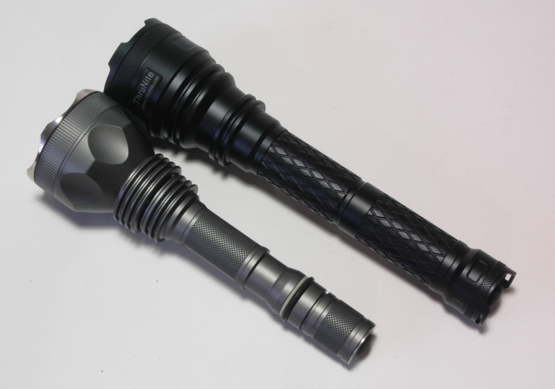

Die Lampe lag satt in der Hand. Sie ist schon deutlich dicker (klobiger) wie meine JB M1X.
Die Riffelung war zwar grob, aber ohne scharf zu wirken.
Ohne Verlängerung war die Catapult durchaus im Zigarren-Griff zu nutzen, mit war die Lampe aber zu kopflastig. Nur störte mich die etwas scharfen Kanten am Schalterende. Der Schalter selber fühlte sich ordentlich an, der Druckpunkt rastete satt ein.
Die Catapult wirkt um einiges massiver wie die JB M1X. Der Kopf ist zwar etwas kleiner im Durchmesser wie die M1X, aber dafür tiefer. Der Body ist dicker wie bei der JB.
Der Reflektor hat einige Einschlüsse und ist auch sonst nicht schön verarbeitet. Die Frontscheibe schimmert bläulich.

bevor das gute Stück morgen wieder auf die Reise geht, auch ein paar Worte und Fotos zum Thema...
Vorab, da ich keine brauchbaren Beamshots zustande bekommen habe, gibts nur ein paar Vergleichsfotos. :glgl:
Auf den Fotos zu sehen sind eine MagLite 2C mit ???LED-DropIn, eine Olight M30 mit Verlängerung sowie die Catapult, ebenfalls mit Verlängerung.
Von der Leistung und der Charakteristik völlig unterschiedliche Lampen (in der Klasse der TC hab ich auch nix Vergleichbares), nur die Abmessungen sind ähnlich.
Die Verarbeitung der Lampe würde ich mit gut bis sehr gut bewerten, nur die 'Einschlüsse' im Reflektor sowie die scharfen Kanten um den Schalter sind mir negativ aufgefallen. Letzterem ließe sich ja abhelfen...

Hier noch ein paar Bilder:
