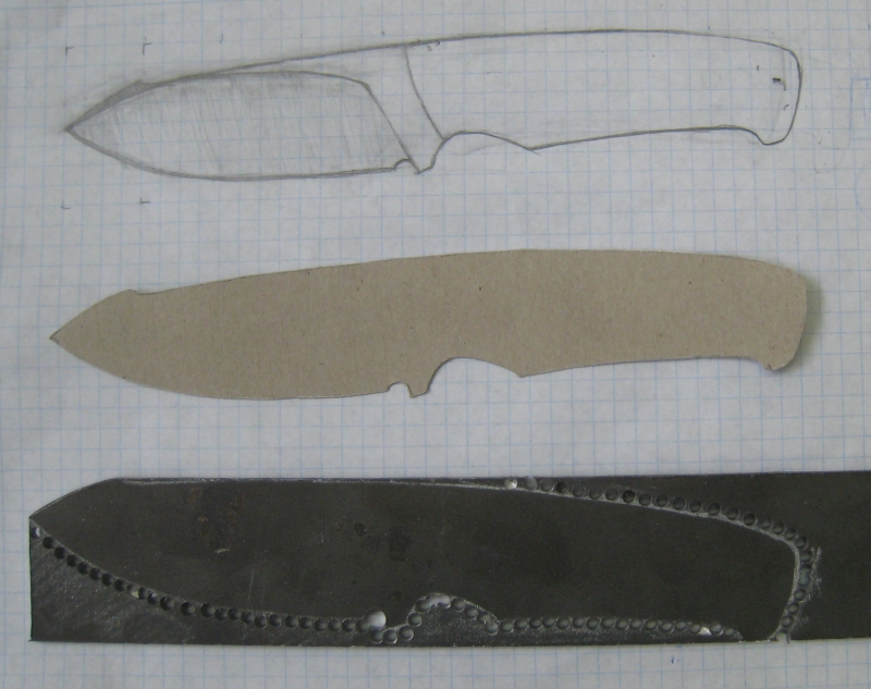

Für Messer hab ich mich ja schon länger interessiert für ihre Herstellung auch...

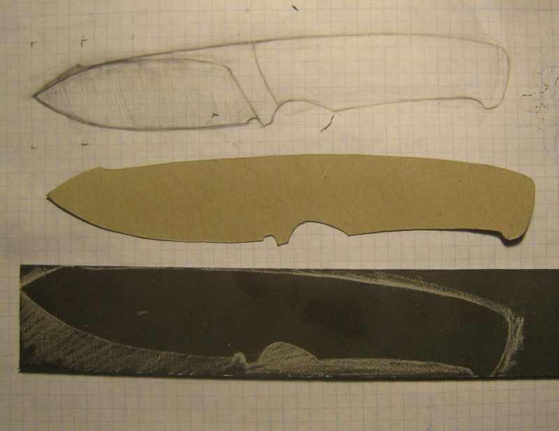

Nachdem ich das Forum jetzt ca ein halbes Jahr aufmerksam verfolgt hab hab ich letzten Mittwoch mehr oder weniger spontan ein Stück SB1 bei Jürgen Schanz bestellt...

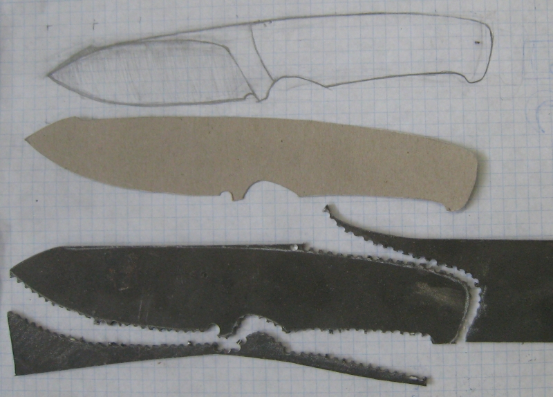

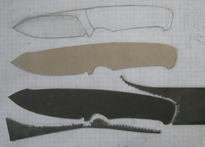

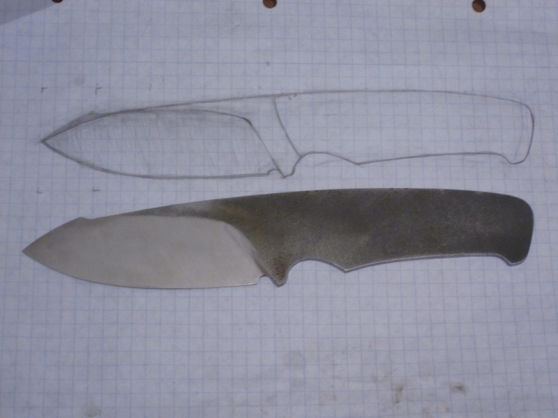

Am Wochenende ist dann der entsprechende Entwurf entstanden...
Das Messer soll für Outdooreinsätze sein jedoch nicht gleich ein richtiger Heavy-user...
Was mich dann ziemlich gewundert aber noch mehr gefreut hat das bereits gestern der Stahl da war... Danke nochmal an Jürgen für den prompten Versand...
Tja und dann hat mich gleich das Messerbaufiber gepackt...

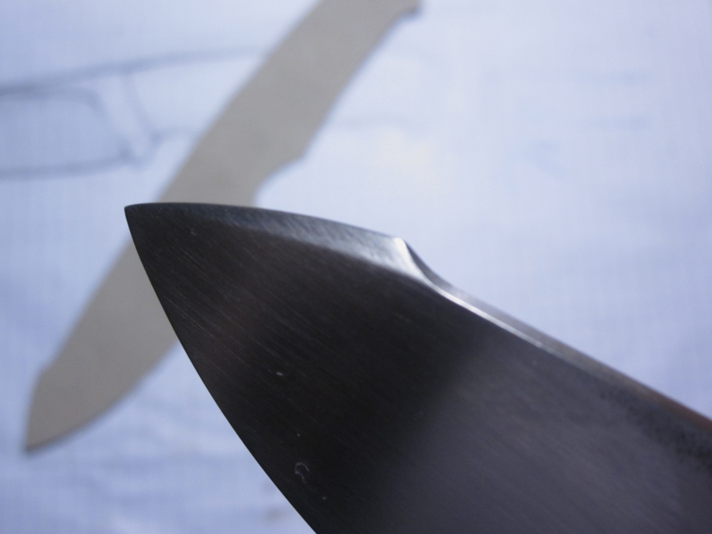

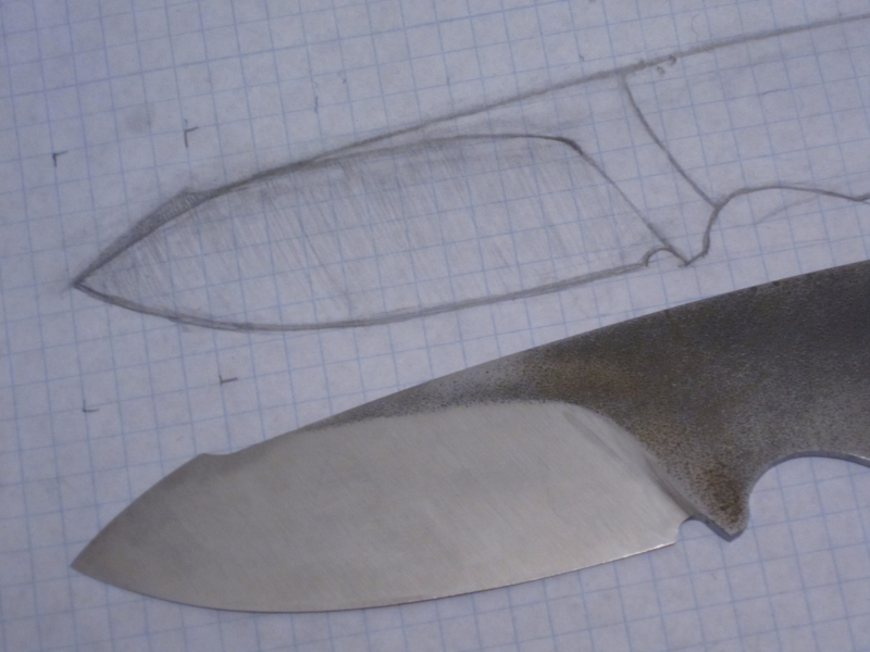

Den Rohling hab ich ausgebohrt und ausgefeilt bzw ausgeschliffen...

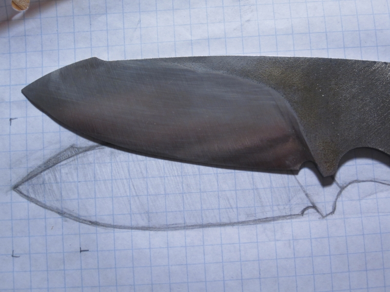

Den Flachschliff hab ich auf einem AEG Bandschleifer gemacht, der eigentlich ein Holzbandschleifer ist, Bandkörnung war 60...
Der Anschliff ist leicht ballig geworden aber ich bin ganz zufrieden nachdem´s meine ersten Gehversuche im Messermachen sind...

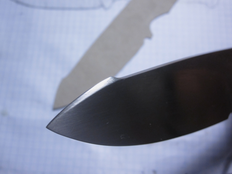

Nas nächste ist jetzt das Feilen der Fehlschärfe und ein vorläufiges Finish dann werd ichs wieder zum Jürgen zum Härten schicken...
Was haltet ihr von der Klinge??
lG.Jakob
AW: Der Anfang wäre gemacht
Passt doch!
Mit dem schön weit hochgezogenen Anschliff, den viele beim ersten Messer aus *Faulheit* nur recht sparsam machen, wird das sicher ein wirklich brauchbares Messer.
Kleiner Tipp noch: Je nachdem wie wichtig dir das Finish ist, empfehle ich vor dem Härten schon möglichst alle Riefen rauszuschleifen, die dich später stören würden. Später macht's nicht mehr so viel Spaß...
(Du denkst schon daran, die Bohrungen für die Griffbefestigung auch noch VOR dem Härten zu machen?)

Hallo peles,
ein großartiger Entwurf und sehr gute Umsetzung dessen, bisher!
Nun noch ein tolles Finish (schön blank), zwei Bohrungen für die Griffschalen und eins für die Fangriemenöse (bitte 6 mm) und nach dem Härten bei Herrn Schanz direkt zu mir schicken ...:D ..SCHERZ!!!
Nee, dieses Messer wird mit Sicherheit seinen Zweck erfüllen und sieht auch noch richtig gut aus. Die Maße sind auch passend.
Nach Fertigstellung sind Fotos sehr willkommen.:super:

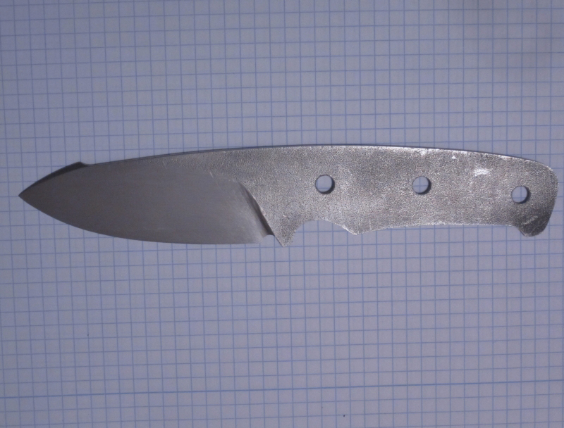

Nachdem ich wieder ein bisschen Zeit hatte hab ich jetzt die Fehlschärfe, das vorläufige Klingenfinish und die Bohrungen für die Griffbefestigung gemacht...
Das gute Teil wird Mitte dieser Woche zum Härten geschickt...
Wegen Griffmaterial bin ich auch schon am überlegen aktuell denk ich an Mooreiche...
lG.Jakob

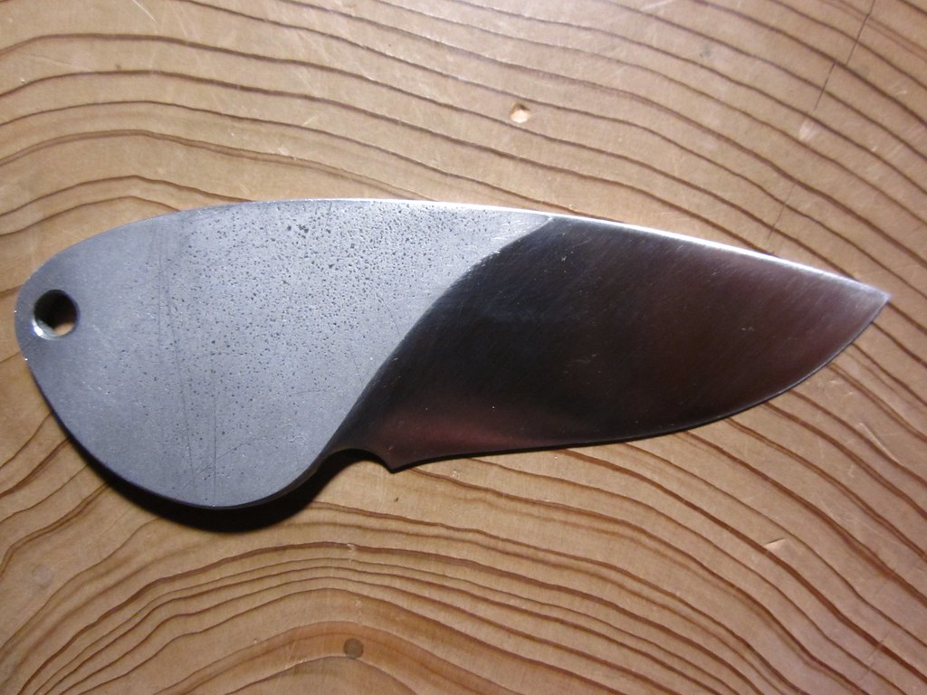

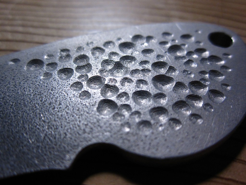

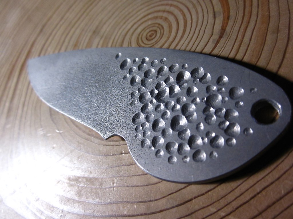

mein zweites Messer...
es is ein kleines Fixed geworden welches man zwischen Daumen-Zeige-und Mittelfinger halten kann...
Der Anschliff ist einseitig und auf der Daumenseite wurde die Oberfläche '"gegrooved" um mehr Grip zu erhalten...
wenn es fertig is soll noch ein Lanyard angebracht werden...
zum Härten schicke ich es wohl erst wenn ein zwei weitere fertig sind...
Stahl ist wieder SB1
Klingenlänge: 49mm
Gesamtlänge: 81mm
Kingendicke: 3mm
lG.Jakob
Moin,
gefallen mir echt gut, besonders das zweite - sehr schöne Kurven ;)
