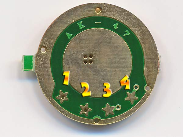

Es geht um die Sterne auf der Batterieseite mancher Linearregler Treiber vom Kai.
321 hatte hier die Entdeckung gemacht, daß diese offenbar nicht ganz sinnfrei sind.
Ich bin der Sache mal etwas nachgegangen.
Da dies mit dem ursprünglichen Thema nichts mehr zu tun hat, hier in Form eines neuen Threads.
Verbunden wurden jeweils 2 Sterne.
Ob das Verbinden von mehr wie 2 Sternen weitere Möglichkeiten bietet wage ich zu bezweifeln, ich kann es aber mangels durchgeführter Tests nicht ausschließen.
Ebenso bin ich der Möglichkeit des Verbindens der Sterne mit der Batteriemasse nur stichprobenartig nachgegangen.
Da sich dabei keinerlei Änderungen ergaben, habe ich diese Option nicht weiter Verfolgt.
Eine Systematik der Modeänderungen bei den Sternen konnte ich nicht feststellen.
Offenbar sind die Modes willkürlich bestückt worden.
Eine Möglichkeit die Memory Funktion auszuschalten konnte ich leider nicht entdecken
Vielleicht ist ein anderer Tüftler erfolgreicher.
Getestet wurden die 2,3 sowie das 5 Mode Modell.
Falls es noch andere Varianten mit Sternen geben sollte (16 Mode?) bitte ich um einen kurzen Hinweis, ich bin gerne bereit diese dann
nachzutesten.

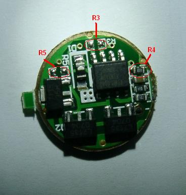

Algemein: Die mechanische Haltbarkeit der Sterne ist nur begrenzt.
Da man ohnehin bei einer Überbrückung auf der Batterieseite mit der Zelle in Konflikt gerät, empfiehlt sich das Legen einer Brücke auf
der Bestückungsseite durch die bereits bestehenden Löcher. Die serienmäßigen Litzen haben den geeigneten Durchmesser und eignen sich daher dafür hervorragend.
Zur Nummerierung:
Ich bin in den nachfolgenden Listen von folgender Nummerierung der Sterne ausgegangen:
("0-0" in den Tabellen bedeutet Auslieferungszustand.)

2 Stufentreiber:
Es gibt 2 mögliche Alternativ-Betriebsarten:
Zum einen läßt sich der Treiber in den 3 Stufentreiber umwandeln,
davon werde ich regen Gebrauch machen, sobald meine XR-E Mods sich einer Revision unterziehen müssen,
zum anderen läßt sich zusätzlich die Strobe Funktion aktivieren.
3 Stufentreiber:
Völlig enttäuschend.
Alles, was ich dem Treiber alternativ entlocken konnte, war eine 3 Mode Konfiguration mit einem recht nutzlosem langsamen Geblinke (nicht gemessen, geschätzt 1 Hz.) statt der Mid Stufe.
5 Stufentreiber:
Die eierlegende Wollmilchsau.
Dieser läßt sich problemlos auf die 2 oder 3 Stufen Version downgraden.
Alternativ ist auch Low-High-Strobe möglich.
