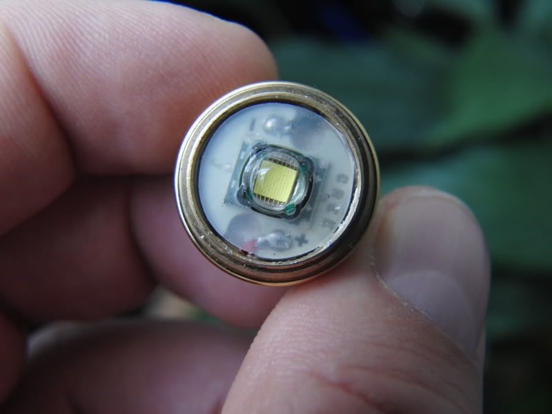

Da ich mehrere Lampen besitze,welche 26'er Dropin benutzen lag es nahe mal ein paar neue Dropin zu besorgen und auszuprobieren.
Natürlich kam das zuletzt bestellte zuerst an......
Es handelt sich hierbei um das SST50 Dropin von Ultrafire,bestellt bei Kaidomain
Was bekommt man für sein Geld?
Das Dropin wurde in zwei Plastiktüten im üblichen Luftpolsterumschlag geliefert.

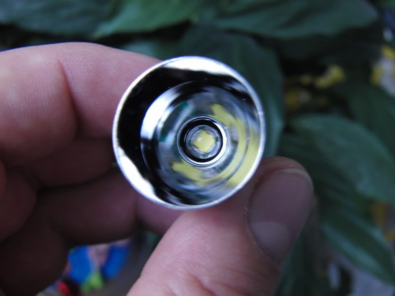

In der einen fand sich das komplette Dropin bestückt mit einem SMO Reflektor,in der zweiten Tüte fand sich ein OP Reflektor zum wechseln.
Der Treiber ist verlötet,die Federn sind beide vergoldet.
Alles in allem ist das Teil durchschnittlich verarbeitet wie diverse Dropins auch.
Die LED befindet sich auf einem für Cree LED gedachten 16mm Miniboard und wird durch eine halb transparente Plastikfolie vor Kurzschlüssen mit den Reflektoren geschützt.
Helligkeit und Beam
Das Dropin verfügt über drei für meinen Geschmack recht gut abgestufte Helligkeiten High Med Low.
Aufgrund Memory startet das Dropin immer in der zuletzt eingestellten Stufe.
Auf High zieht das Drop aus einer frisch geladenen AW 18650 ca. 2,7 A,auf Med ca 700 mA und auf Low ca 150 mA.
Anders gesagt auf High ist das Dropin vergleichbar in der Helligkeit mit meinem MC-E Dropin von Solarforce,auf Med übertrifft die Helligkeit die einer Fenix LD20 im höchsten Normalmodus,erreicht aber nicht ganz den Wert einer LD20 im Turbomodus,der Low Modus ist noch hell genug für viele Anwendungen.
Die Lichtfarbe geht eher ins warme,bei mehr Strom könnte sich das ändern,aber der Strom wurde offensichtlich sicherheitshalber begrenzt,um das Dropin in den doch recht kleinen Lampen wie Surefire 6p oder Solarforce L2p verwenden zu können.
Aber auch hier gilt wie bei den MC-E Dropin das die Teile eigentlich unter Volllast nur für den Kurzzeitbetrieb bestimmt sind.
Vergleich mit Solarforce MC-E Dropin
Die Helligkeit von ca. 500 Lumen (geschätzt) stimmt in etwa überein,die Lichtfarbe des SST50 ist wärmer.
Der Beam des SST50 ist homogener,hat kaum Ringe,sowie keinen Donout und zwar sowohl mit SMO als auch mit OP Reflektor.
Ich habe daher den SMO Reflektor eingebaut,weil die Mischung aus Flood und Throw damit für meinen Geschmack am besten ist.
Das SST zieht auf High mehr Strom als das MC-E Dropin.
Im Gegensatz zum einstufigen MC-E hat das SST50 drei Helligkeitsstufen.
Beide Dropin sind für 3,7 bis 4,2 ausgelegt.
Die Bauqualität (zumindest von außen) ist ähnlich.
