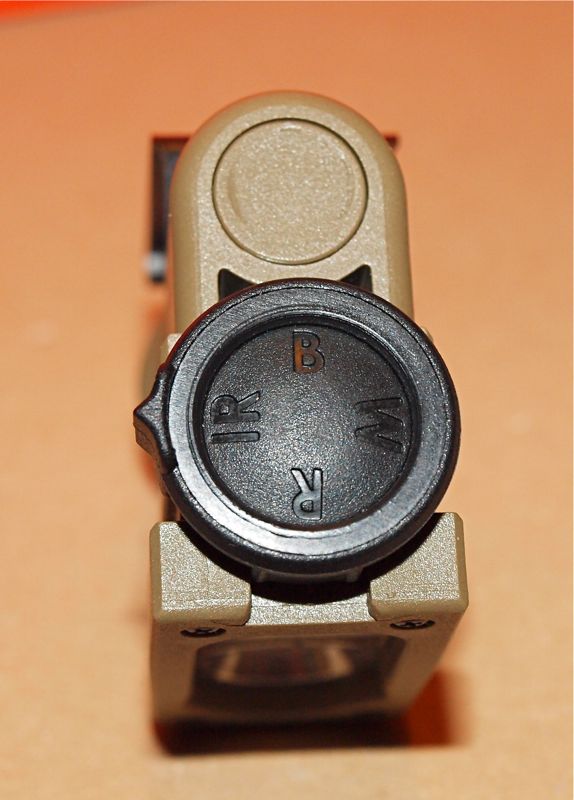

Die Bedinung ist simpel, oberhalb des Kopfes ist ein Drehschalter mit integrierten Taster, der zum verstellen der Lichtfarbe angehoben werden muss, dies ist nur zweihändig möglich.
Einmal angehoben dreht man den Schalter auf die gewünschte Lichtfarbe.
Ein Druck in die Mitte auf den Taster aktiviert die Lampe.

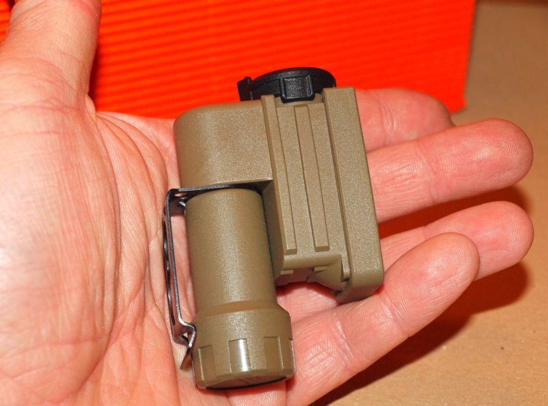

Dieser Clip ist für mich das erste der beiden Mankos der Compact, er ist zu breit, stört beim Anfassen, und auch wenn man die Lampe in der Hosentasche trägt.

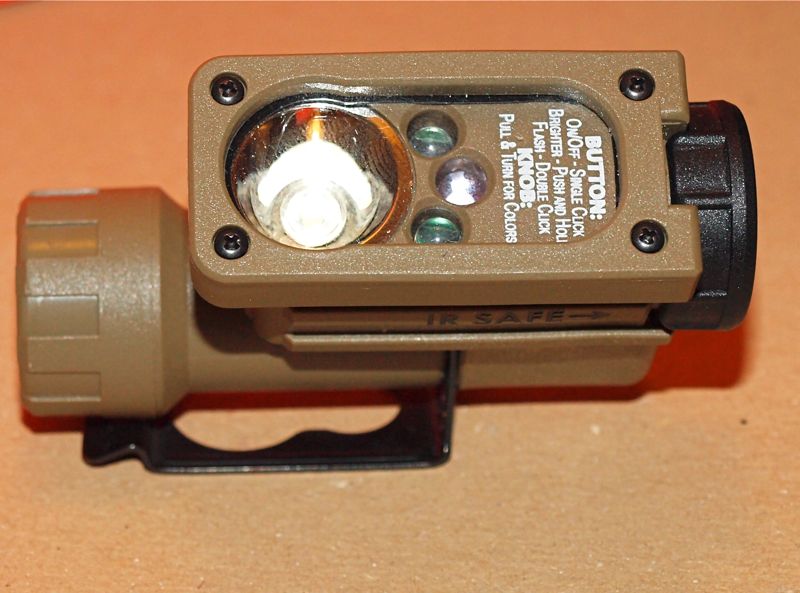

Frontansicht auf die Led´s, und der Kurzanleitung.
Die Lampe in der Hand, man sieht die etwas unglückliche Platzierung des Clips, bei zufassen stört dieser etwas.

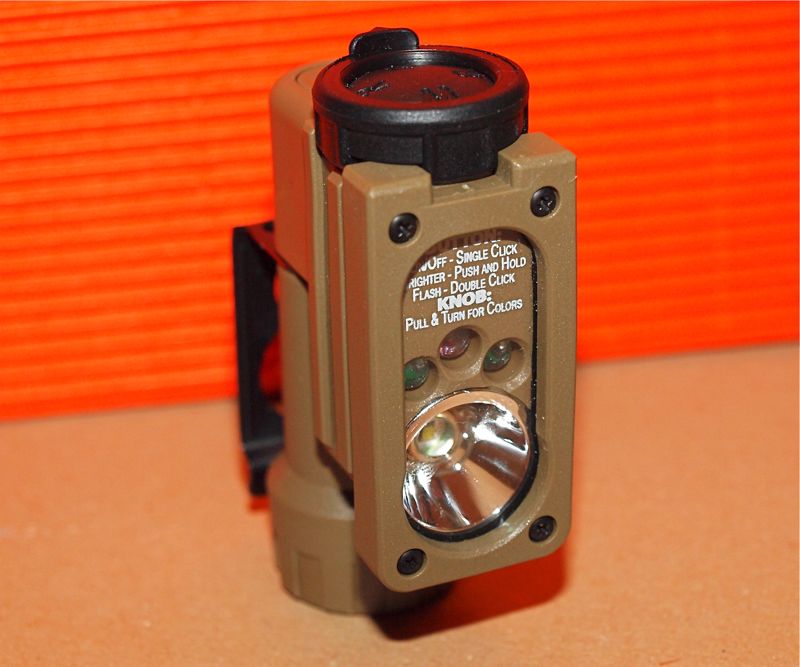

Nochmal die Front, aber etwas geschwenkt.
Blick auf den Schalter,

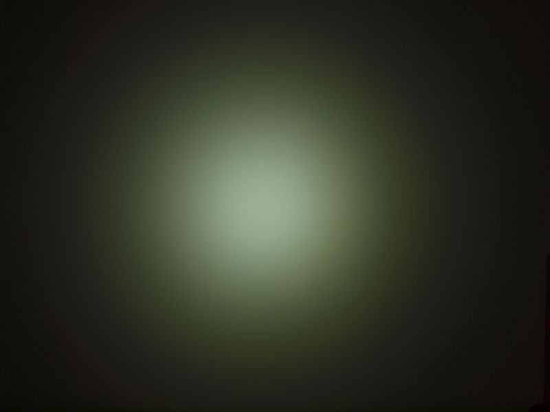

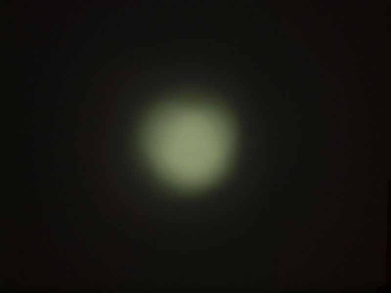

Hier noch 2 Beamshots, Indoor auf eine gelbe Wand, nicht meine besten.
Als vergleich habe ich mal die ARC6 genommen.
Arc6 auf Stufe 5,
Sidewinder Compact auf High,
