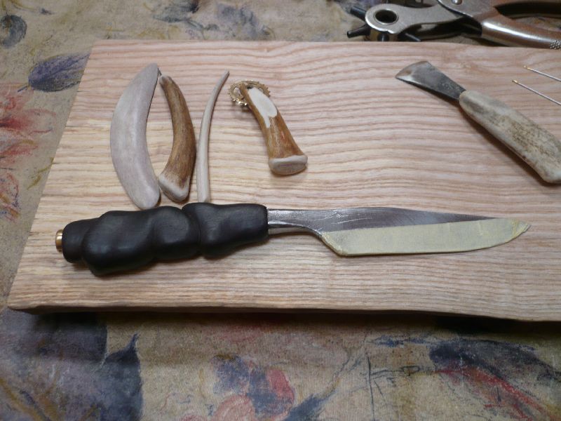

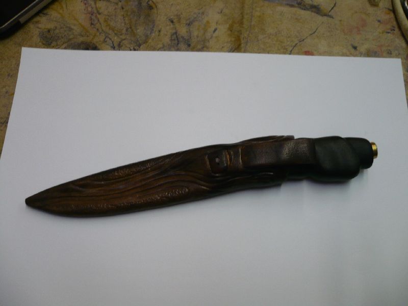

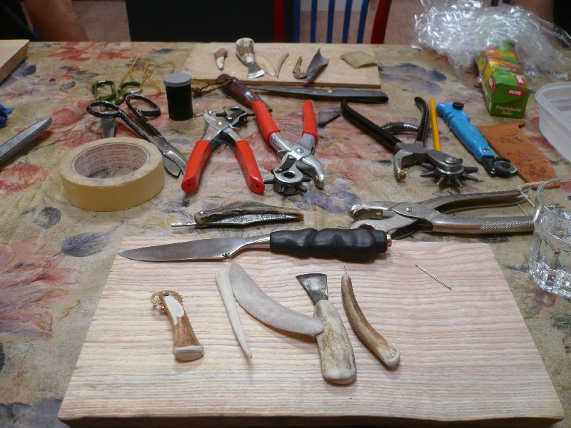

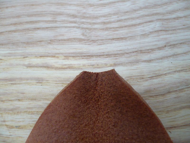

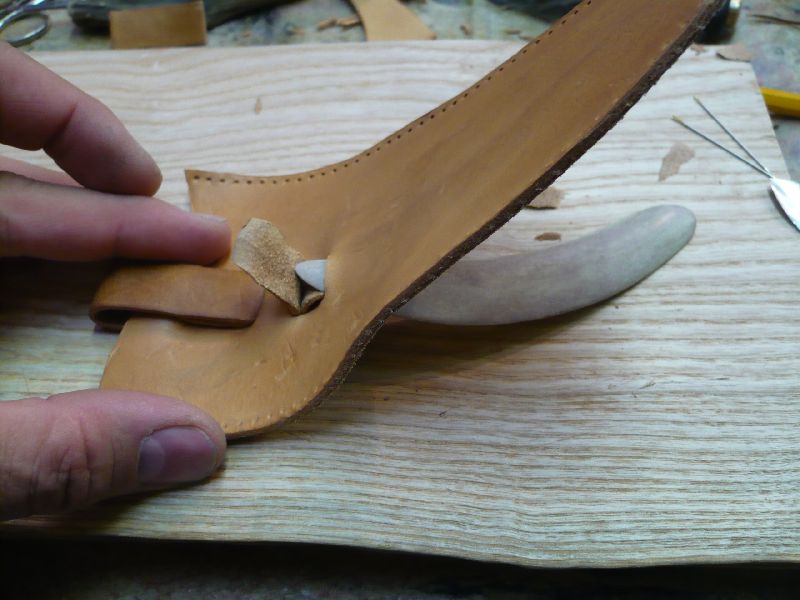

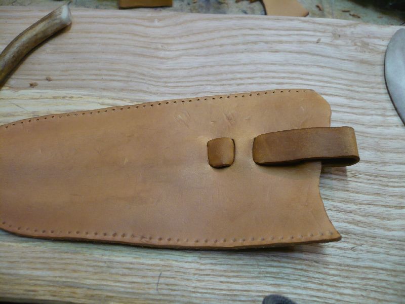

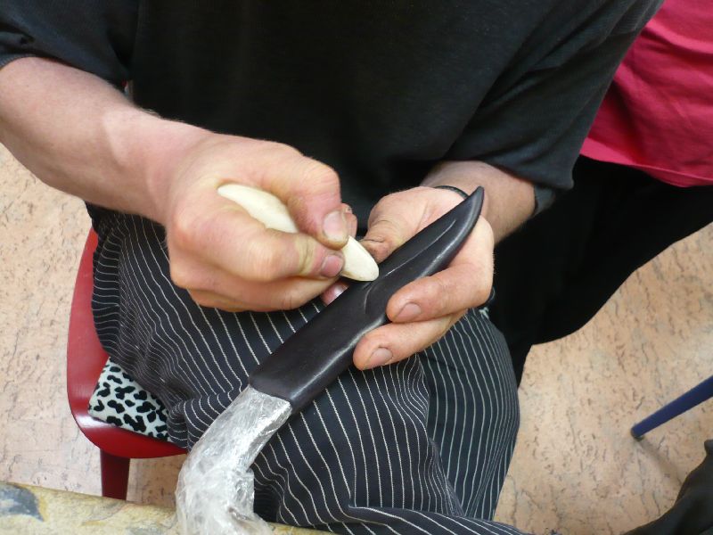

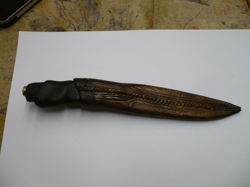

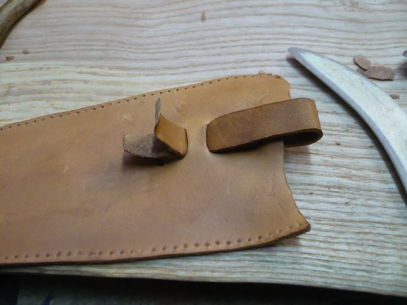

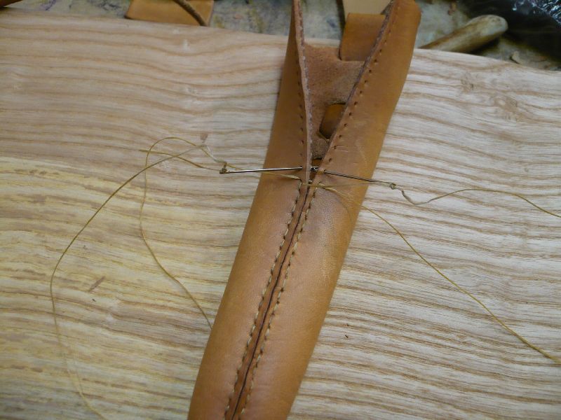

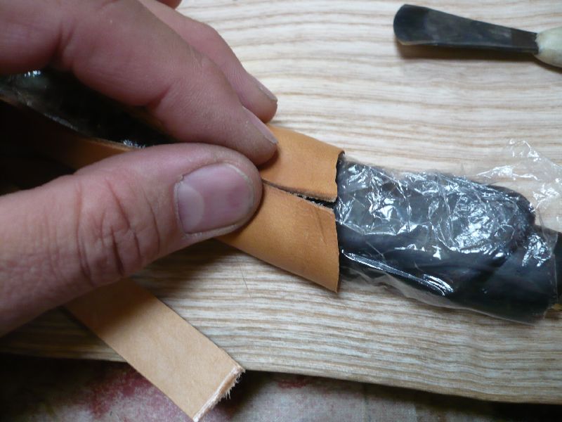

Ich hab da mal ne kleine Fotostrecke über den Walkleder Scheidenbau zusammengestellt.

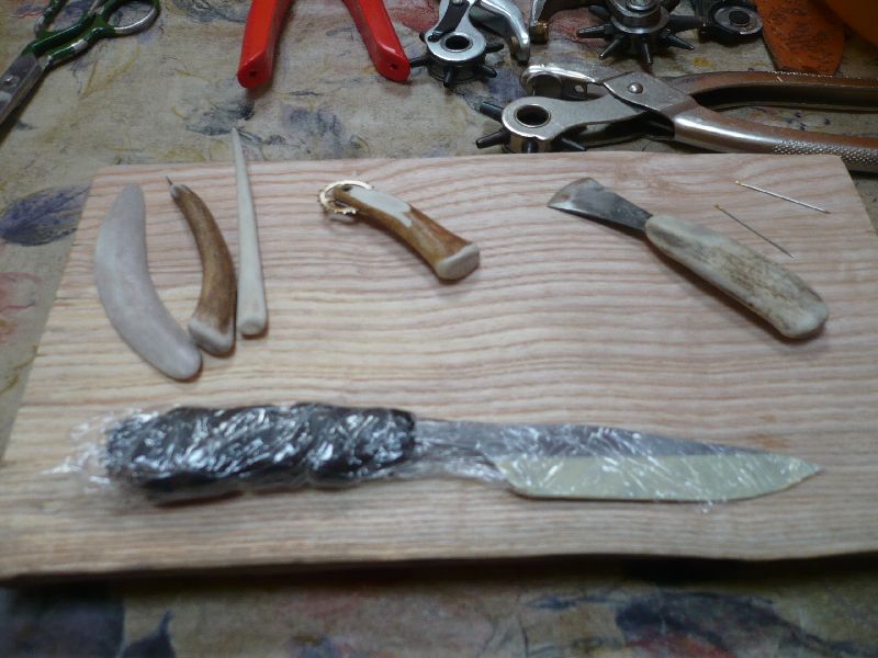

Das Werkzeug
Den Handwerker durch abkleben der klinge schützen

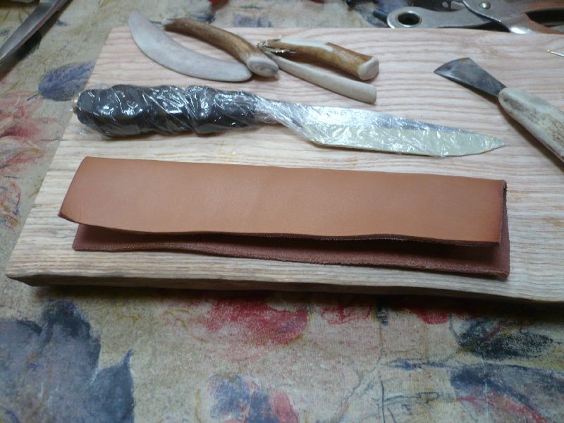

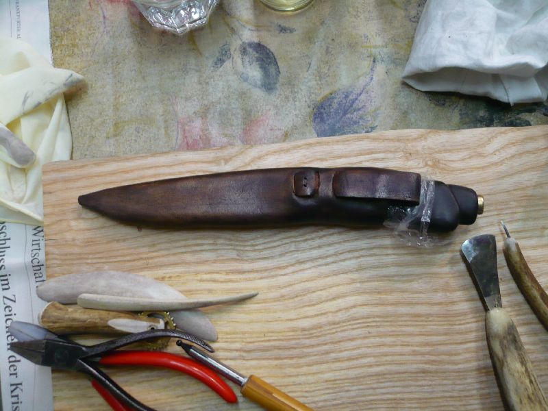

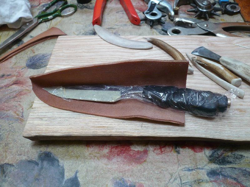

Das Messer mit Haushaltsfolie vor den Gerbsäuren schützen

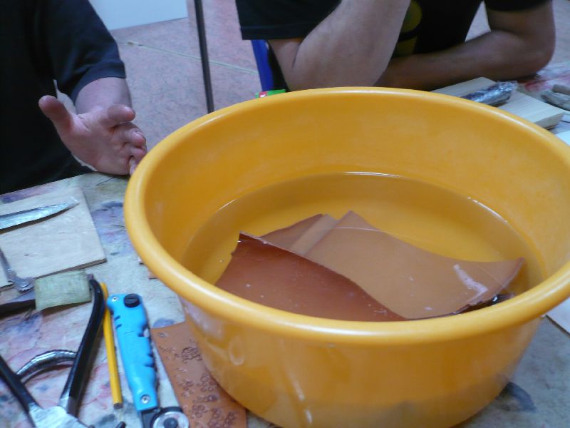

Das Leder ca 5min in lauwarmem Wasser wässern
Zusammenfalten...
Das Messer ins Leder Legen und die Grobform anzeichnen und mit genug Reserve abschneiden (ist Erfahrungssache)

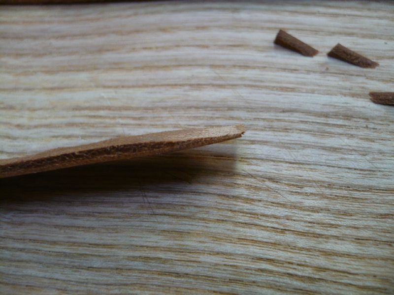

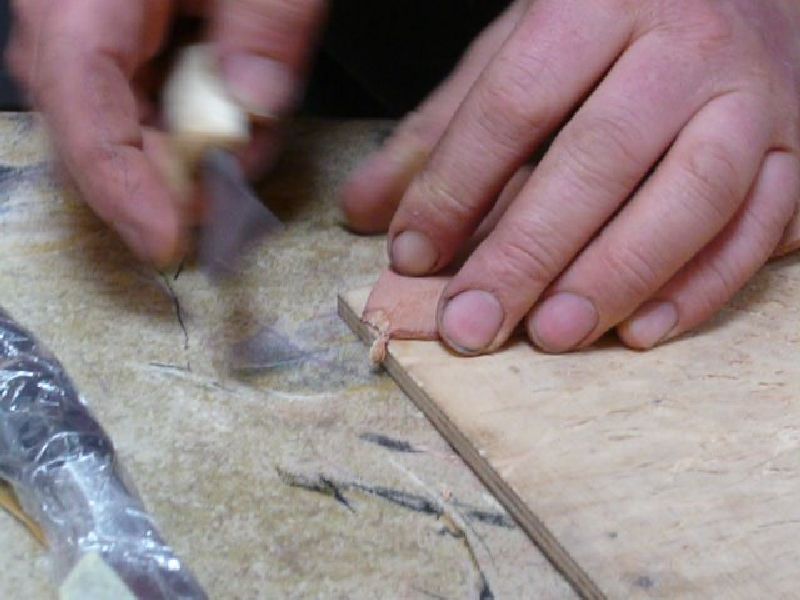

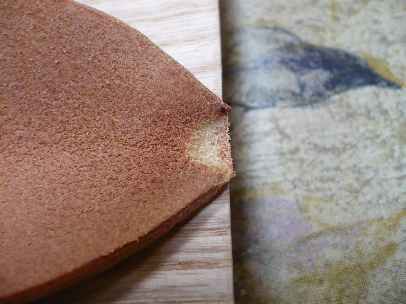

Die Scheidenspitze etwas kürzen...

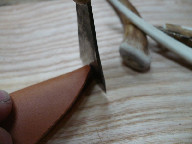

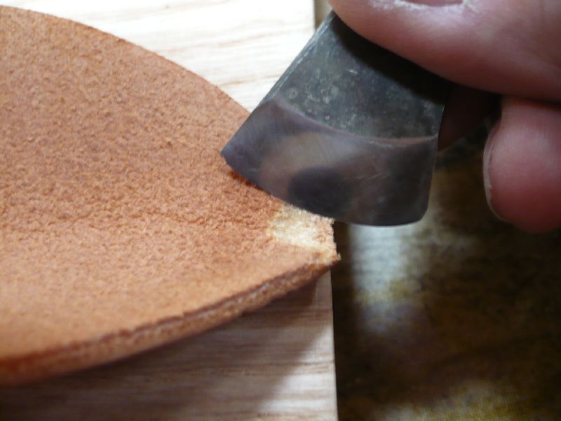

Die Scheidenspitze ausdünnen...
Den Scheideneingang ebenfalls ausdünnen...

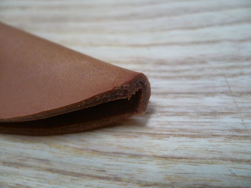

Die Enden überprüfen...

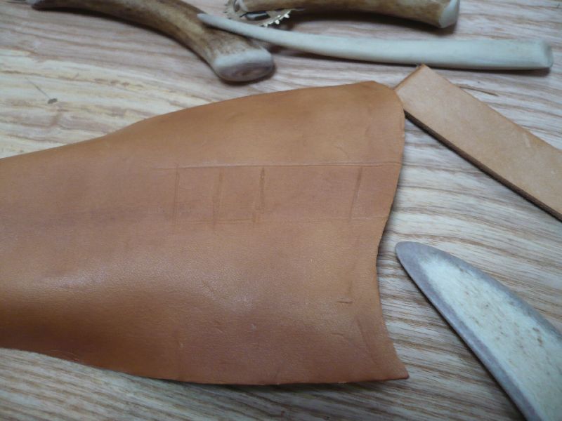

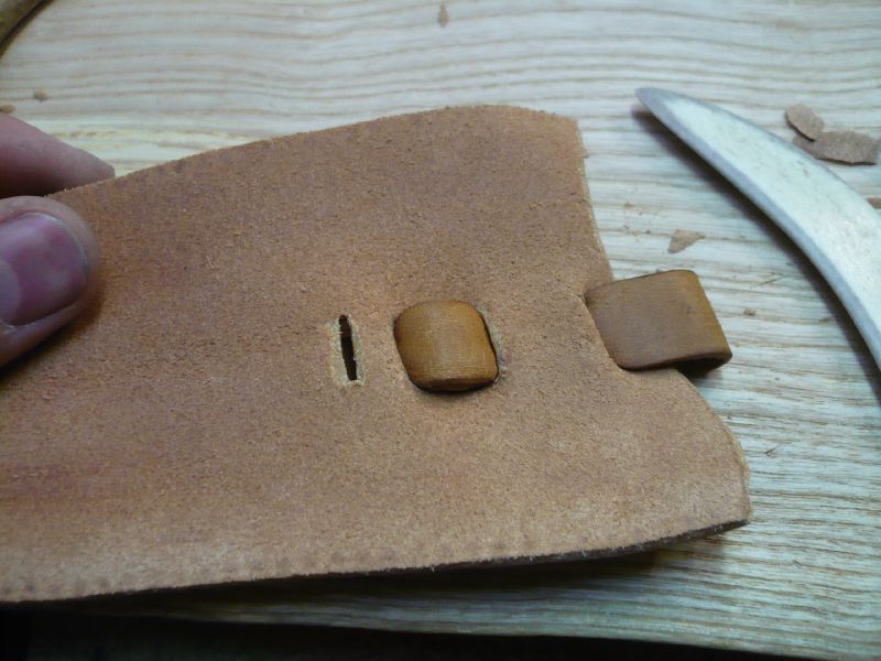

Riemenposition planen und einzeichnen

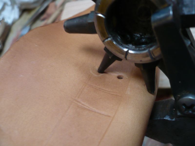

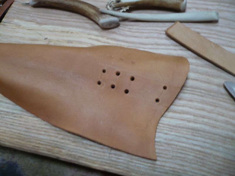

Lochen...

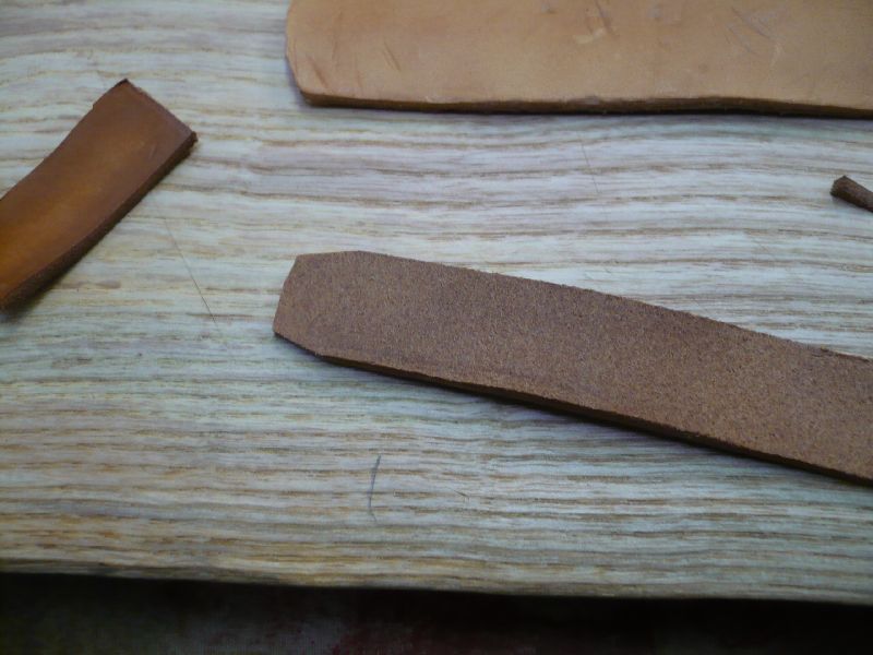

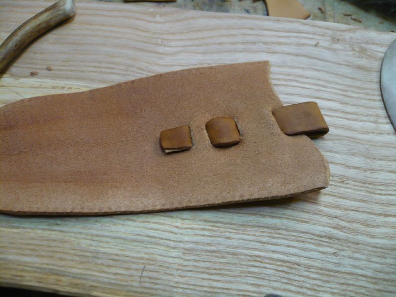

Riemen Schneiden und ausdünnen

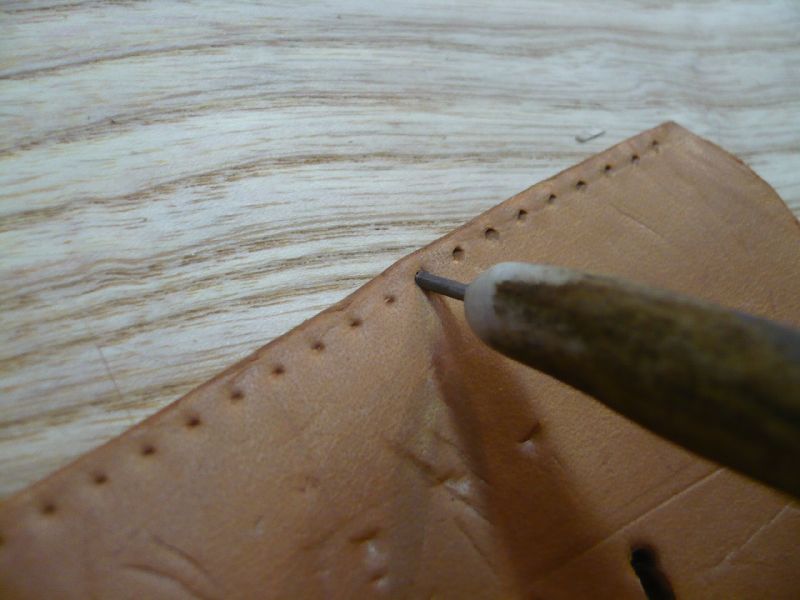

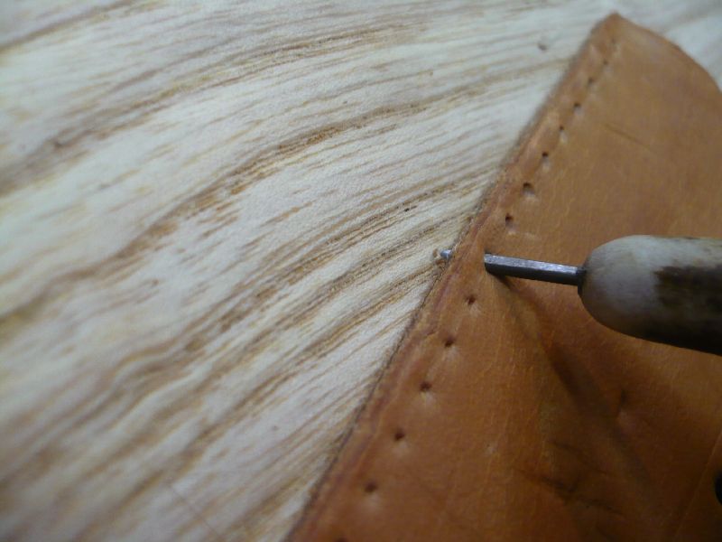

Naht nach dem einzeichnen Diagonal lochen...
Wichtig darauf zu achten, dass nicht unten durch's Leder gestochen wird!!
Riemen einziehen...

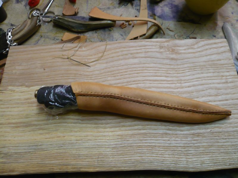

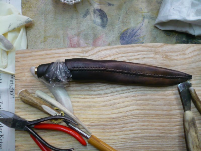

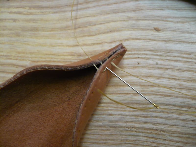

Naht beginnen
...und natürlich beenden.
Fast fertig.
