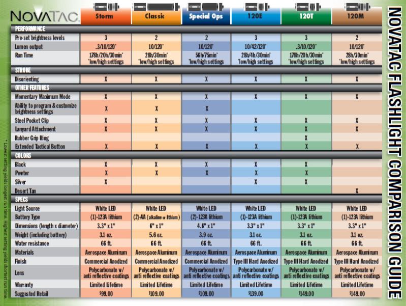

Ich interessiere mich sehr für die Novatacs. Jetzt frage ich mich, was die Unterschiede zwischen den Modellen
  • 120M
  • 120T
  • Storm
sind. Preislich gehen die ja sehr weit auseinander. :confused:

die Preisunterschiede resultieren auch daher, daß einige Modelle in Asien produziert werden (die Storm) und andere (M und T Modell) in den USA.
René
Das ist ja interessant. Abgesehen von 2 satt 3 Modi (wenn ich das überhaupt richtig verstehe) ist ansonsten kein Unterschied festzustellen. Keine ist programmierbar, alle haben Momentary und Strobe und die gleichen LED's.
Zumal es auf der Novatac-HP nur die 3 EDC-Varianten gibt, und daher auch keine Informationen zu den anderen Modellen.

Hier mal die Unterschiede der einzelnen NovaTac Modelle. (Quelle)

Da meine 120M auch 3 Helligkeitsstufen hat, bleibt gemäß der Tabelle der einzige Unterschied zur 120T der fehlende Gummiring...:irre:
Und natürlich die exklusive Farbe in "Desert Tan"

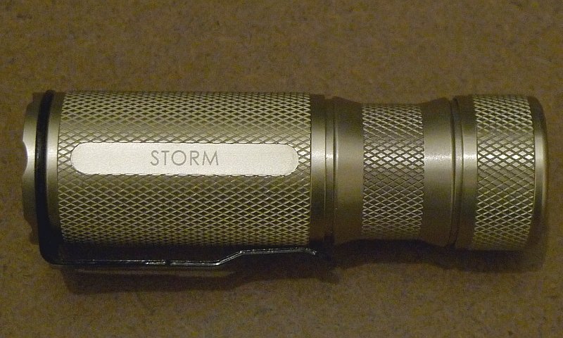

Ich hab mir in der Bucht eine silberne Novatac Storm gekauft.
Laut Aufkleber an der Rückseite der Einlegers "Made in China"
Die Lampe kam mit am Bezel montiertem Clip.
Zusätzlich in der Verpackung: Tasche, Handschlaufe und eine CR123A Batterie.
Für mehr als ein paar Fotos hatte ich noch keine Zeit.
Stefan
