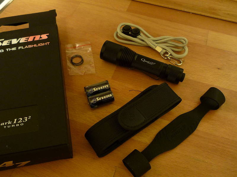

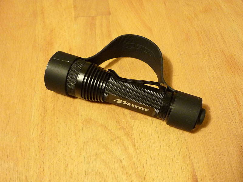

Im Zubehör befinden sich ein Holster, Amgelenksholster, sehr stabiles
Lanyard, O-Ringe und natürlich Batterien. Es ist als alles dabei um
sofort loslegen zu können. Das Holster für den Gürtel macht ebenfalls
einen wertigen Eindruck und lässt sich gut verschliessen, meint die
Quark sitzt sicher.

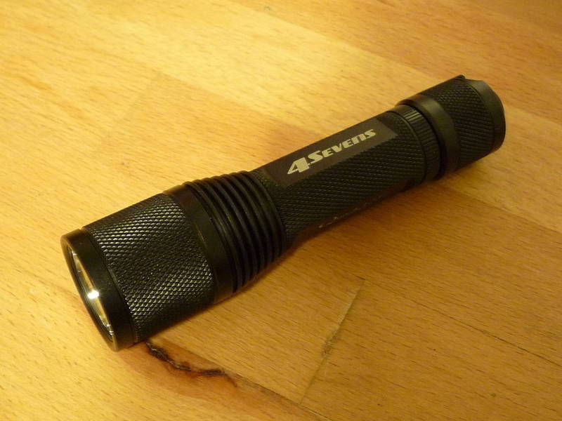

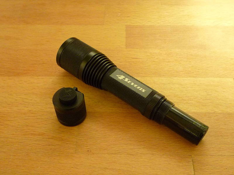

Der erste Eindruck überzeugt durch eine gute Verarbeitung. Die Annodiesierung
ist gleichmäßig und sauber (eventuelle Abweichungen auf den Fotos
sind kleine Staubpartikel). Durch die gut gelungene Riffelung wirkt die
Turbo griffing, jedoch nicht zu scharfkantig. Ebenfalls für die Hosentasche
erscheint mir die Turbo mit ihren 12.5cm Länge sehr tauglich.
Die Gewinde funktionieren gut und haben kein merkliches Spiel. Auch
die Annodisierung wirkt flächig gleichmäßig. Die Wandstärke bzw.
die Qualitätsanmutung / Haptik entspricht voll den Standards in
dieser Preisklasse und enttäuscht keineswegs.

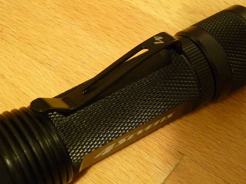

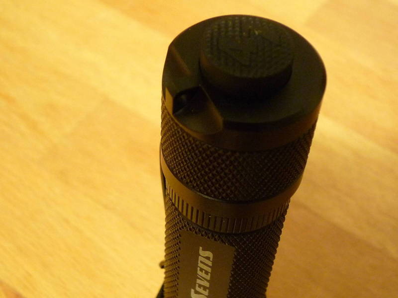

Der angebrachte Clip ist für die Upside-Down Trageweise gedacht
und ermöglicht ein leichtes festclippen in der Hosentasche (beispielsweise).
Wie der Clip genau angebracht ist, konnte ich nicht so richtig heraus-
bekommen. Ich glaube dass dieser aufgesteckt ist, da er sich leicht
um einen Millimeter drehen lässt. Mich stört das allerdings nicht, da der
Clip ansonsten sehr fest sitzt.

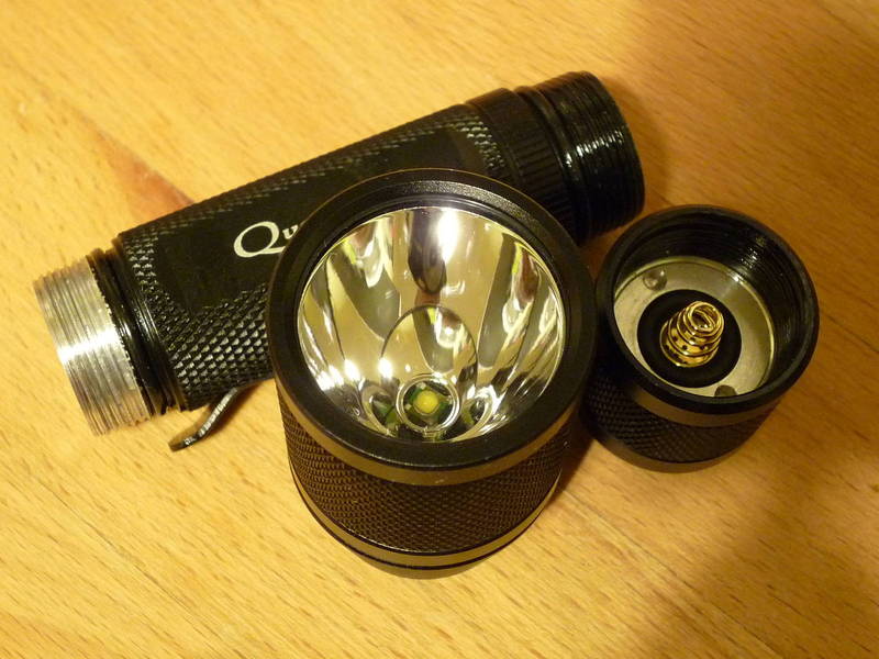

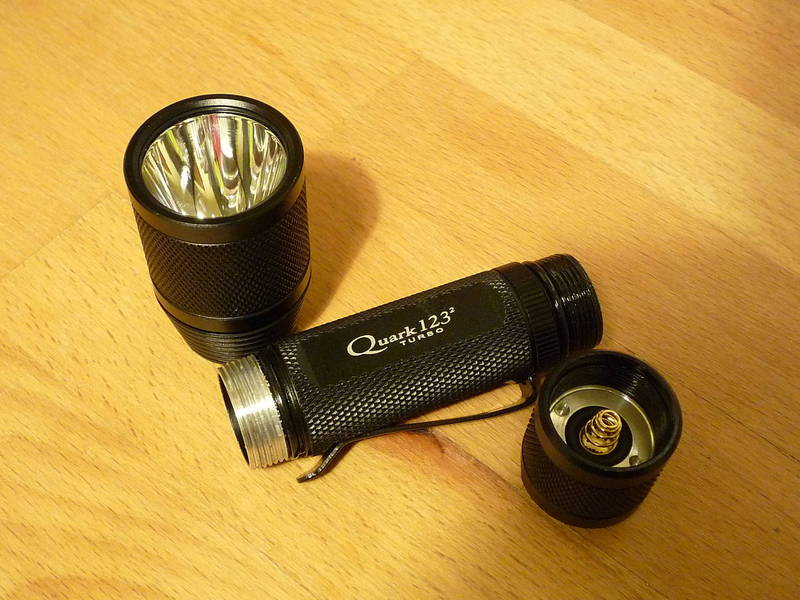

Wie man auf den oberen Fotos bereits erkennen konnte, sitzt die doch
recht klein anmutende XR-G Led mittig um Reflektor. Dieser ist glatt
wie ein Babypopo und erzeugt einen tollen gleichmäßigen Beam. Im
Gegensatz zur kürzlich vorggstellten Fenix PD10 ti, sind keine Ringe
zu erkennen. Die neue XP-G Led überzeugt durch einen IMO tollen Beam;
mit einem großen Spot der harmonisch in den Sidespill übergeht. Ähnlich
der SSC P4 nur nicht ganz so smoothy...;)
Mir gefällts wirklich, ich bin echt begeistert. In der Folge handelt es sich
nicht um einenr einen Thrower, sondern ebenfalls um eine Taschenlampe,
die sehr gut sowohl für den Nahbereich als auch den mittleren Fernbereich
geeignet ist. Die Lichtfarbe ist "cool white".

Das Low der Quark ist nicht wirklich low, kann jedoch umprogrammiert
werden und gibt insofern keinen Anlass zur Kritik. Die Leuchtstufen
werden über das Drehen des Kopfer gewechselt (ähnlich Fenix).
Ein- bzw. Auschalten erfolgt über den Clicky, der sich gut, jedoch
leicht schwergängig schalten lässt.
Der Spannungsbereich der Quark reicht von 3.0V bis 9.0V. Dadurch
kann die Lampe sowohl mit 2*Cr123 als auch mit 2*Rcr123 und
(was ich persönlich sehr gut finde) mit AW's 17670 Akku betrieben werden,
was lange Laufzeiten garantiert. Ein Helligkeitsverlust bei dem Betrieb
mit einer 17670 war indes nicht feststellbar.
Am Tailcap lässt sich dann auch das Lanyard oder was auch immer befestigen.

Kritikpunkt wäre für mich lediglich die Clipkonstruktion, was jedoch keine
Auswirkungen auf die Funktion hat.
EDIT: Der Fehler wurde bereits behoben. Es lag an dem losen Konterring! :)

Mach bitte mal ein Bild mit montiertem Armgelenkholster (?).

Sehr schöner Review, da bekomme ich direkt Lust mir auch noch die
Turbo zuzulegen. :D
Zum Clip: Hast Du die Rändelmutter ganz zugeschraubt?
(Clip in der Aussparung justieren, von außen mit dem Daumen leicht andrücken
und Rändelmutter bis Anschlag zuschrauben...so gehts zumindest bei der kleinen Quarks.)
Ciao
Thomas

In der Annahme, daß sich im Vergleich zur standard Quark nix geändert hat gilt folgendes:
  • [*]Der Body ist symetrisch.
    Er läßt sich folglich auch anders herum einschrauben, mit der Konsequenz,
    daß die Lampe sich sowohl Bezel-up wie auch Bezel-down anclipsen läßt.
    Edit: Gilt hier nicht, Stefan hat recht, danke für den Hinweis.
  • Der Clip wird über den geriffelten Konterring zwischen Clip und Gewinde fixiert:
    -> Im Uhrzeigersinn anziehen, dann sollte das Spiel ein Ende haben.
    -> Gegen den Uhrzeigersinn lösen um den Clip zu entfernen
HTH

Das mit dem Einstellen des Konterrings habe ich jetzt endlich kapiert! :jammer:

Mit den Handgelenksholster habe ich wohl etwas wurcheinnder gebracht.
Es handelt sich um ein Handholster für den sicheren Halt, beispielsweise
im Einsatz. :D

Bei der Quark Turbo kann das nicht richtig funktionieren da das hintere Gewinde anodisiert ist.
Danke für den Hinweis, das hätte ich eigentlich auch wissen müssen (oder sehen können) ich erinnere mich auch dunkel, über die Lock-out Funktion in einem Thread gelesen zu haben.
