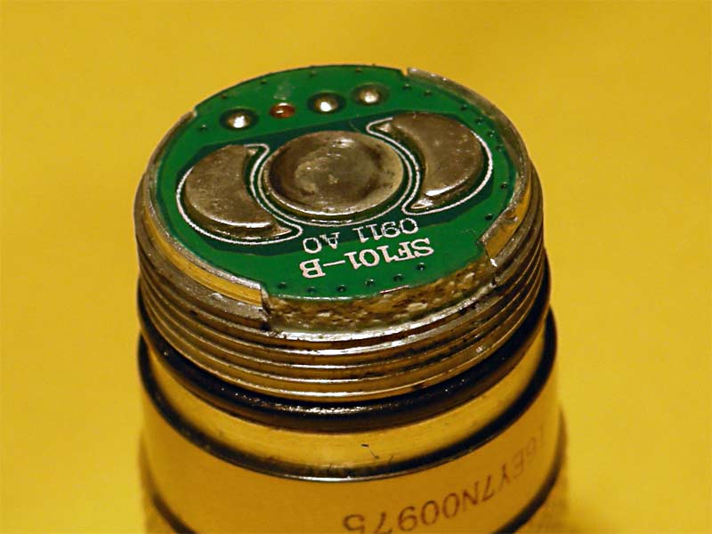

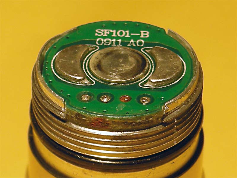

aus einem ganz bestimmten Grund hätte ich gern, wenn möglich, zwei Nahaufnahmen von der Rückseite des Kopfes mit Blick jeweils schräg auf die beiden Stellen, an denen die Platine in den Alukörper eingelassen ist. Möchte nämlich gerne vergleichen.
Gugst Du hier :)
Verrätst Du uns auch konkreter, was daran so spannend ist?:hehe:

Danke für die Bilder des Kopfes. Bei meiner Lampe sah das gar nicht so gut aus, ich wollte aber nicht von vornherein einen negativen Eindruck auslösen. Nach einiger Mühe ist meine Lampe jetzt auch ok.
Wulf
