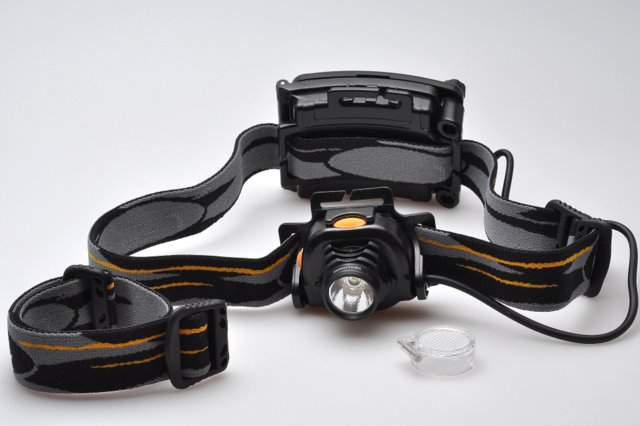

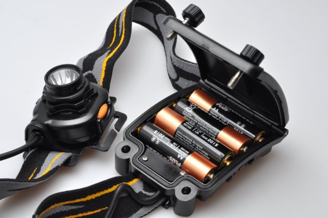

Und so sieht die Lampe aus - Der Diffusor ist Zubehör, dazu später. Das Überkopfband hatte ich (bis für das Bild weiter unten) nie montiert, weil ichs nie gebraucht habe:

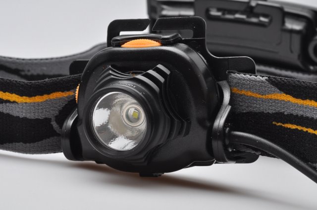

Und hier der Lampenkopf. Das LED Gehäuse samt den Kühlrippen ist aus Aluminium, das Gehäuse außenrum, samt der Mechanik zum Kippen aus Kunststoff.

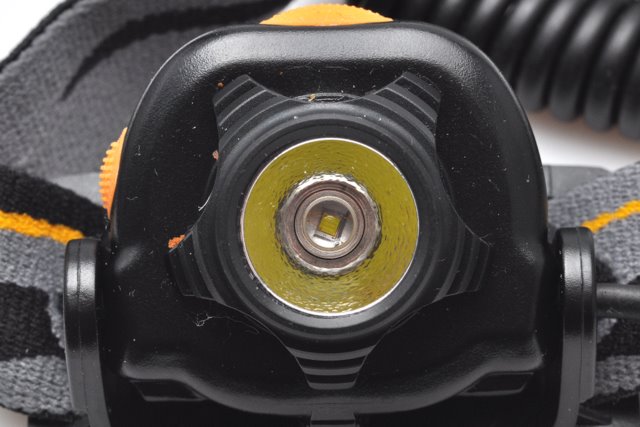

Und einmal die Cree. Schräg aber mittig montiert. Bevor jemand fragt, nein, das "schräg" sieht man nicht, da kommt ein wunderbar runder, gleichmäßiger Lichtstrahl raus.

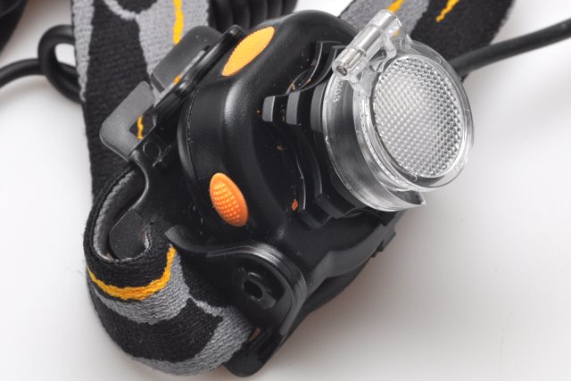

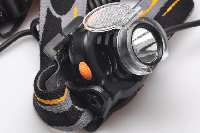

Als Zubehör gibts einen kleinen Diffusor, den man einfach auf das LED Gehäuse klemmt, und den man nach oben wegklappen kann, wenn man ihn nicht braucht. Drauf:
Und weggeklappt. Ums vorwegzunehmen: Ich hatte ihn montiert, bin damit ein paar mal in den Keller und auf den Dachboden, habe ihn danach wieder abgenommen und nie vermisst. Dazu unten noch was bei den Beamshots.
Das Batteriegehäuse für die vier AA Zellen ist aus Kunststoff und mit einer umlaufenden Dichtung versehen. Die beiden Schrauben halten den Deckel - logisch ;)

Das gleiche gilt für das Batteriegehäuse, das, wie oben zu sehen, auch mit zwei Schrauben verschlossen wird. Die Gewindehülsen im Kunststoff, die Schrauben und das metallene Scharnier sind außerhalb des abgedichteten Gehäuses - und da kommt eben Feuchtigkeit ran. Ansonsten macht auch das Batteriegehäuse einen guten Eindruck. Recht stabil, man kann bequem die Batterien einlegen, ein Schaumgummistreifen auf der Innenseite des Deckels fixiert die Batterien - da kann man schütteln, was man will, da tut sich nix. Einwandfrei.

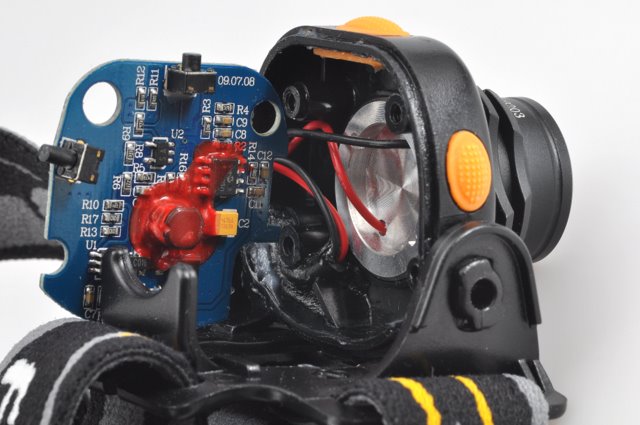

Aber wenn da schonmal Schrauben dran sind, und da hier eh alles zerlegt wird, bitte schön :), Deckel abgenommen, Platine rausgeholt. Für Bastler ist das natürlich ideal, was weiß ich, was man der armen Lampe an neuer Schaltung oder LED alles antun kann.
Nach der Aktion ist natürlich eine Garantie hinsichtlich Wasserdichtigkeit üblicherweise futsch, denkt dran. Große Bedenken habe ich allerdings nicht. Die Dichtung des Deckels wird von der umlaufenden Nut in eine enge Führung gepresst - recht viel verrutschen oder umstülpen kann sich da nichts.

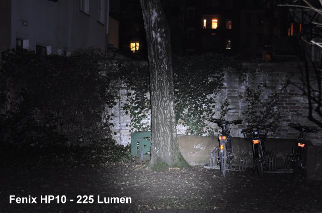

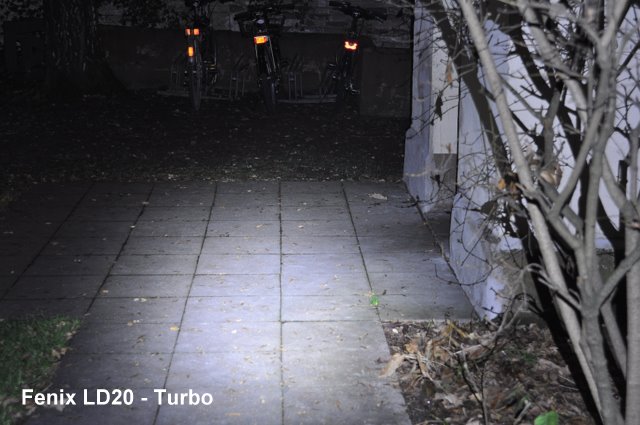

Beamshots:
Siehe meine Anwendung ;) Da das Geschwurbel unter meinem Schreibtisch nicht sonderlich fotogen ist, gings in den Hinterhof. Zur Wand sind es geschätze zehn Meter, können auch elf oder neun sein, ist mir egal. Wenn ich laufe, leuchte ich nicht weiter, weil ich sonst, wenn ich da bin, wo ich hingeleuchtet habe, eh schon wieder vergessen hab, wies da aussieht ;)
Meine MyoXP habe ich gar nicht erst mit laufen lassen. Für den Vergleich lief eine Fenix LD20 auf Turbo. Und eine auf MC-E umgerüstete Surefire L4, die ich eh dabei hatte, um den Fokus einzustellen. Alle Bilder ISO400, f/4.0, Belichtungszeit 1 Sekunde. Die Helligkeit entsprach in etwa auch meinem subjektivem Empfinden, nachdem ich ein paar Minuten im verhältnismäßig dunklen Hinterhof gestanden habe.
"Gezielt" habe ich jeweils genau auf den Baum.
Die L4 lassen wir mal aus dem Vergleich :), ansonsten decken sich die Bilder mit den Herstellerangaben. Die LD20 soll um die 180 Lumen haben, die HP10 maximal 225 - und sie ist auch einen Tacken heller und leuchtet eine größere Fläche aus.
Ob das jetzt obenrum 20 Lumen mehr oder weniger sind, spielt für mich keine Rolle. Sieht man in der Praxis eh nicht. Nervig ists, wenn low nicht wirklich low ist. Die Stufen der HP10 sind für mich ideal gewählt. Meistens reichen mir die 7 Lumen, wenn ich nur grob den Weg ausleuchten muss. 50 Lumen wenn ich auch was sehen will. Und die 125 und 225 Lumen sind schön, wenn man sie hat :steirer:
Zum Diffusor:
Ich hatte den Diffusor die letzen Wochen auch in der Praxis auf der Lampe, bei allen Leuchtstufen. Mein Eindruck war, dass mit Diffusor zwar der Spot weitestgehend weg ist. Mehr verteiltes Licht habe ich aber trotzdem nicht. Und wenn der Spot blendet, schalte ich einen Stufe zurück - sprich, für mich hat der Diffusor keinen Nutzen.
Nach meinen beschränkten Kenntnissen von Optik kann das auch nicht funktionieren. Flächigere Ausstrahlung = weicheres Licht braucht eine größere Abstrahlfläche. Da müsste also was größeres vor die Linse. Da ich aber mit der HP10 wunderbar ohne irgendwas zurechtkomme, mache ich mir da mal keine weiteren Gedanken.

Hallo!
Ein kleines Wörtchen zu diesem sogenannten Diffusor.
Ein richtiger Diffusor verteilt das Licht, der AD401 von Fenix schluckt es
Ich frage mich nicht, was sich die Fenix-Ingenieure dabei gedacht haben, sondern ob sie überhaupt dabei gedacht haben. Wie so ein Teil in Serie gehen konnte, ist mir rätselhaft. Von Fenix kamen bisher doch recht brauchbare Sachen :confused:
Der AD401 vernichtet viel Licht, und was dann noch vorne rauskommt, hat keinen schönen Beam. Was passiert mit dem Licht, das nicht vorne rauskommt? Es illuminiert den gesamten Yps-Diffusor. Wie in einem Lichtleitkabel wird viel Licht durch den transparenten Kunststoff an die Seiten und nach hinten (!) gelenkt. Es ist tatsächlich so wie auf dem Werbebildchen! An der Stirn stört das wenigstens den Träger nicht, aber wenn man den AD401 an einer "normalen" Lampe befestigt, kommt es unvermeidbar zu einer beträchtlichen Selbstblendung.
Es hat schon einen guten Grund, warum "richtige" Filterhalterungen, auch klappbare, schwarz oder wenigstens undurchsichtig sind. Außerdem taugt die Kügelchen-Oberfläche des Vorsatzes nicht dazu, das Licht gleichmäßg zu verteilen. Fenix hätte noch nicht mal was Neues erfinden müssen, einfach bei anderen abgucken hätte gereicht (z.B. SureFire mit mattierter Oberfläche).
