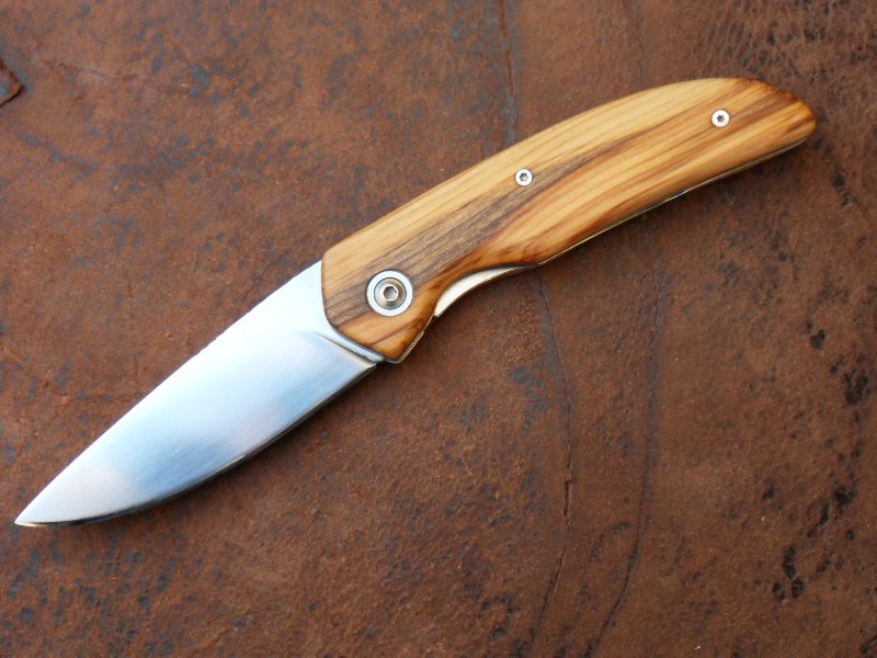

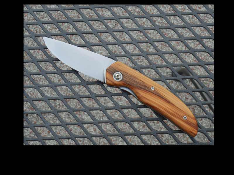

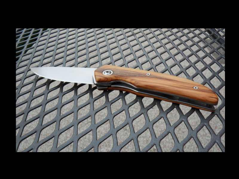

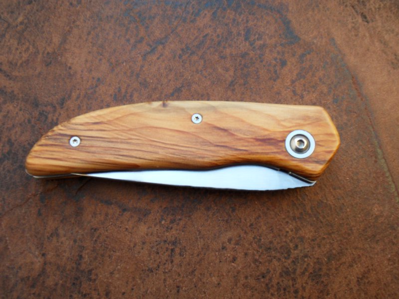

Hallo Community,
aufgrund der besche....ten Gesetzesänderung :mad: im letzten Jahr konnte ich eines meiner besten EDC nicht mehr so ohne weiteres mir mir führen. Also musste ich mir was einfallen lassen. Heraus gekommen ist folgendes:
Kizlyar Irbis Rubber (Umbau):
Klinge AEB-L (bissig) :haemisch: 3,0mm leicht balliger Schliff 60 HRC (gehärtet bei Jürgen Schanz) Klingenlänge wie Original, ohne Öffnungshilfe.
Griffbeschalung ist Eibenholz (giftig) :glgl: mit Leinöl-Finish

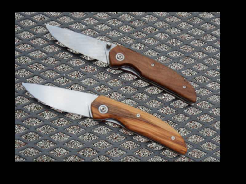

Zum Vergleich mein Irbis Damast
Viel Spass beim schauen!

Sehr schoene Maserung und das Messer wirkt edler durch die "cleane" Klinge mMn :super:
OT: Ich hab aufgrund der Ueberschrift (fragt mich nicht warum) ein knallgruenes Schneiderli erwartet ó.Ò
Sieht gut aus! Ach, wären doch nur die Fotos ein bisschen größer und schärfer... ;)
Ist der Schliff bis oben durchgezogen? Das konnte ich nicht erkennen.
Das Holz ist wunderschön. Hut ab! :steirer:
Ich weiss ich weiss, Fotografieren und Bildbearbeitung war noch nie meine Stärke, werde versuchen am WE bessere Fotos ein zu stellen.
Der Klingenschliff ist nicht ganz bis zum Klingenrücken hochgezogen, er endet ca 2mm unterhalb.

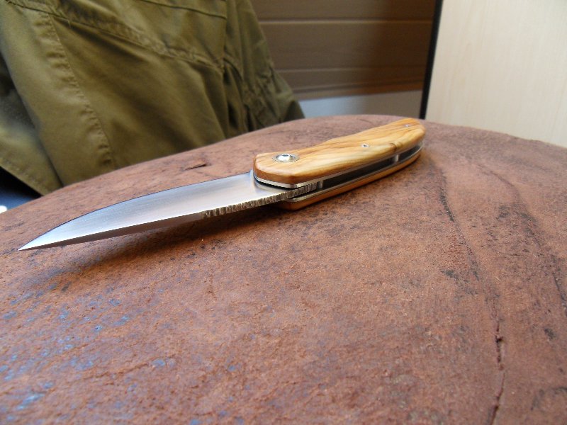

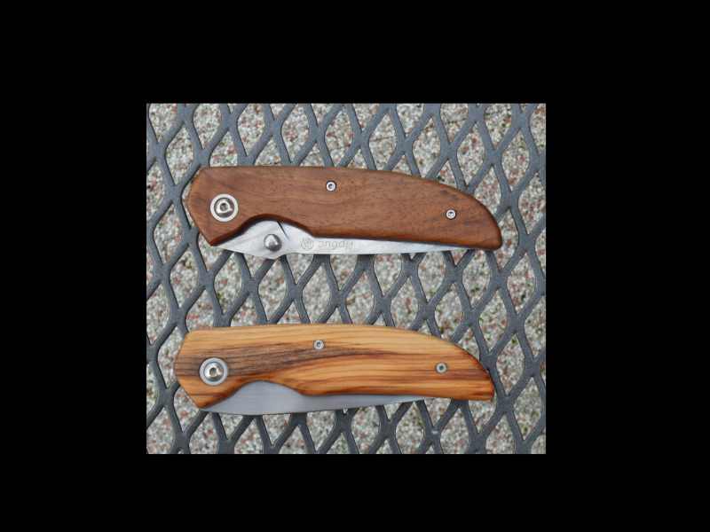

Hier noch mal wie versprochen ein paar wie ich hoffe bessere Bilder

Prima Bilder - und eine gute Werbung für das schöne Stück, das man so endlich in all seiner Pracht bewundern kann. Ich verneige mich!
