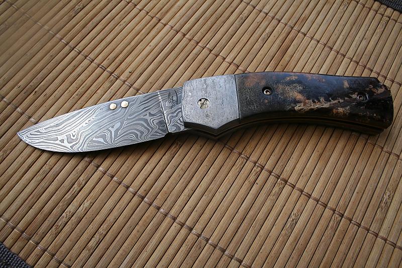

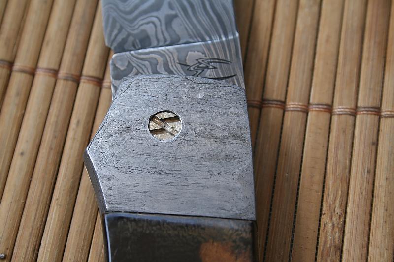

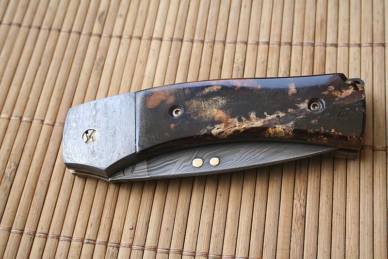

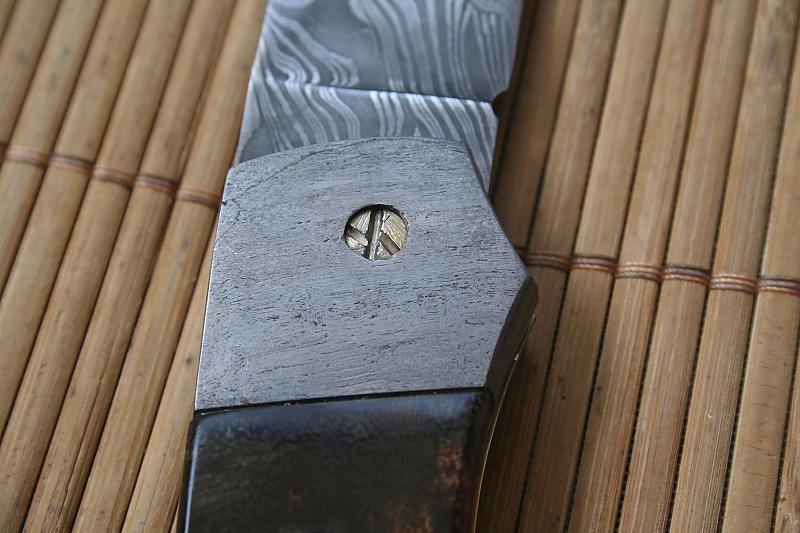

Moin
Ich stell euch mal meinen ersten Folder mit Rückenfeder vor.

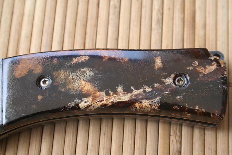

Die Backen sind aus Puddel o.Ä., die Schalen aus stabilisiertem
Zunderschwamm.
Ist was fürs große Händchen und für stabile Taschen.
Gesamtlänge offen 212mm
Gewicht 193gr
Klinge 95mm
Klingendicke hinter Fehlschärfe 2,5mm
Griffdicke 15mm
Die Rückenfeder ist aus Damast mit einem "Nocken" in dem die Schleifkerbe in geschlossenem Zustand landet.
Das Messer hat einen Stop bei 90Grad
Die Platinen sind aus Titan, bronzefarben anodisiert.
Die Griffschalen lassen sich nicht richtig hochglanz polieren was vermutlich am Material liegt,allerdings gefällt mir das Material sehr gut.
Bronzewascher hab ich auch verbaut, dadurch leider, vorher nicht bedacht :irre:, einen kleinen Spalt zw. Rückenfeder und Platinen.
Im MM hab ich Platz 20 mit dem ich sehr zufrieden bin.
Wie es euch gefällt interessiert mich mächtig.

Hallo Stephan
Der Folder ist wirklich sehr schön geworden. Gefällt mir sehr gut.
Jetzt weiß ich auch wie Zunderschwamm stabilisiert aussieht , habe auch gerade welchen zum stabilisieren geschickt :)
Gruß aus dem Norden

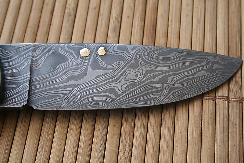

Das Griffmaterial find ich ja wirklich ausgesprochen geil! Das ganze Messer natürlich auch! :super: Darf man fragen, was das für 2 Metallnöpsis auf der Klinge sind?
Schöne Grüße Steffen
Wow, vom Erscheinungsbild trifft es voll meinen Geschmack, das ganze noch in etwas handlicher und ich komme ins Grübeln...
Schließe mich aber der Frage von Steffen an, dienen die beiden Pins in der Klinge einem anderen Zweck außer der Optik?
in der Hauptsache Optik,wenn ich jetzt umbedingt einen praktischen Grund anführen sollte würd ich sagen Öffnungshilfe :D

@ Tok_Tok mail mich mal bitte an.Den Zunderschwamm hab ich nicht selbst stabilisieren lassen.
Auf der "Jagd & Hund in Dortmund war ein Stand mit einem dänisch???
sprechenden Materialhändler von dem ich es kaufte.
Ich weiß leider nicht wie der heißt,aber die Messe ist ja bald wieder.
