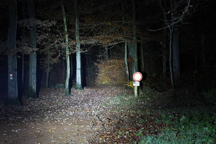

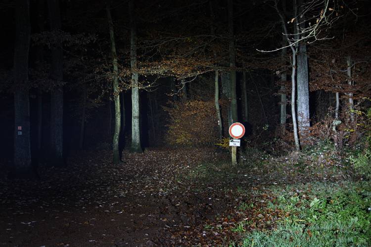

Hallo hier die Beamshot´s
Vergleichsbild mit Entfernungsangaben LD20 auf Turbo
Daten für nachfolgend gezeigten Beamshots:
Kammera: Canon EOS 450D
Blende: F/5
Belichtung: 2 Sek.
Empfindl.`: ISO-800
Brennweite: 51mm
Messmodus: Mehrfeld
Weißabgleich: automatisch
Objektiv: Sigma DC 18-200mm 1:3.5-6.3
Filter: Hama UV 390 C d=72mm (V2)
links Catapult, rechts TK30
nun umgekehrt, links TK30, rechts Catapult

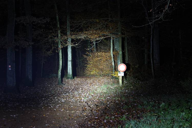

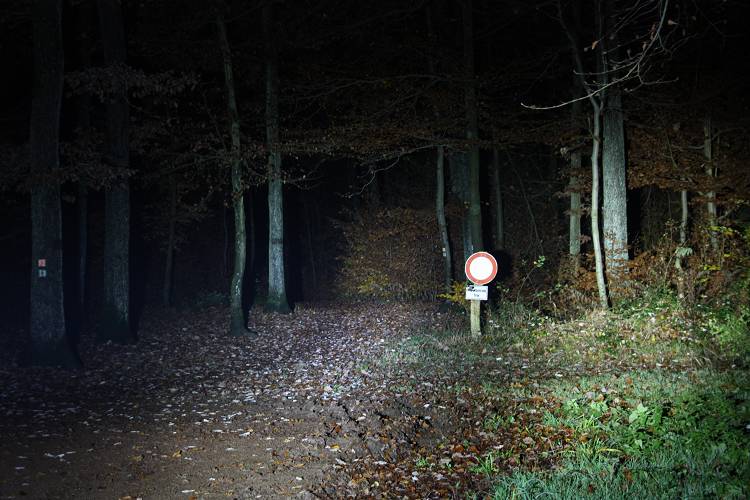

Blende: F/5
Belichtung: 5 Sek.
Empfindl.`: ISO-800
Brennweite: 51mm
Messmodus: Mehrfeld
TruNite Catapult Maximum (900 Lumen)
TruNite Catapult Maximum hübsch wie das Laub da duch das Bild schwebt
TruNite Catapult auf 20% (360 Lumen)
TruNite Catapult auf 2% (150 Lumen)
TK30 Maximum
TK30 Maximum
M30 Maximum
M30 Maximum
Die TK30 hat für mich immer noch die bessere Lichtfarbe. Man erkennt irgendwie mehr damit.
Die Catapult erscheint leicht bläulich.
Welche Angaben nun stimmen die Prozentangaben oder die Lumenangabe vermag ich nicht zu sagen.
Die Daten habe ich aus verschiedenen Quellen. Prozentangaben standen in der Anleitung.
