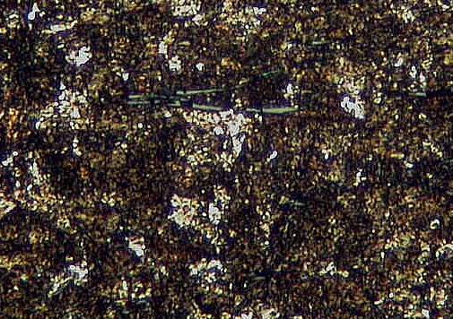

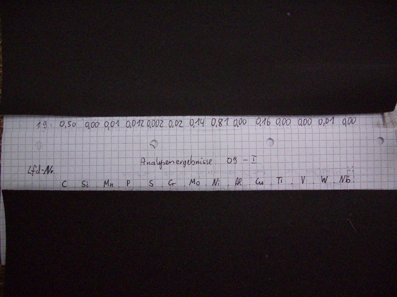

Hallöchen
Das ist eine Analyse,wie sie Dieter beschrieben hat,der Analytiker wusste aber nicht worum es ging(Absicht).
Ich habe auch noch Bilderchen,6x 100:1 und 1x 100:1,die ich dem Auftraggeber hier aus dem Forum,noch nicht geschickt habe,vielleicht liest er ja mit und kann dazu mehr sagen,ansonsten werde ich ihn darauf hinweisen.
http://messerforum.net/fotoalbum/data/500/DSCI000138.JPG
http://messerforum.net/fotoalbum/data/500/DSCI000234.JPG
PS.es geht hier um eine geschmiedete Luppe
Gruß Maik

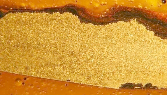

Zur Abrundung und Verdeutlichung noch ein paar Bildchen worum es geht bzw was das eventuelle Problem sein könnte...wenn die Schlackeanteile tatsächlich einen Einfluß haben kann bzw. die Ursache sind das hier Elementarteile in Analysen auftauchen welche da eigendlich nicht reinkommen könnten.......oder doch ?
Bild eins:
Der eingebettete Querschnitt durch das Fragment einer zerbrochenen römische Schwertklinge. Durch kompletterhaltene Klingen vom selben Fundplatz mit der selben geomentrischen Gestalt eindeutig als römisch 2.JHd identifiziert.
Probe geschliffen und angeätzt. Keine wesendlichen Verunreinigungen durch Schlacke sichtbar.
Bild Zwei
Ein vergößterter Ausschnitt der selben Probe.
Ein paar Zeilen werden schwach sichtbar. Leider kein sehr gutes Bild.
Bild drei
Ein Ausschnitt der selben Klinge bei ca 400 facher Vergrößerung.
Jetzt werden Schlackeeinschlüße recht deutlich sichtbar.
Hier eben als Beispiel mit den grau erscheinenden "Splittern".
Die Urheberrechte dieser Bilder liegen bei mir und dürfen ohne meine Einwilligung nicht woanders veröffendlich oder sonst wie verwendet werden.
Es wurde die Klinge in der Fläche ebenfalls fein poliert im japanischen Stil.
Dabei wurde keinerlei Muster sichtbar .
Die zusehende Textur könnte auch ohne weiteres ein moderner Industriestahl sein.
Es dürfte jetzt schon einleuchtend sei das solche Schlackeeinschlüsse bei einer oben beschriebenen Methode schon vorstellbar das Untersuchsergebniss beinflussen könnten.

Habe gerade noch mal nachgelesen,leider wurde Zunder einer Gesenkschmiede zum Raseneisenerz in den Ofen dazu geworfen und Quarzsand,also brauche ich immernoch verwertbare Proben.
Gruß Maik

nicht böse sein, aber funkenspektrometer haben auch fehler (müsste morgen im büro mal nachschauen, was da handelsüblich ist)!
zum thema ist in der schlacke:
wenn die 0,15% aus der schlacke kommen, muss entweder die schlacke aus nahezu purem vanadium bestehen, oder der K3 wert gegen 60 gehen. was aber wieder bedeuten würde, dass der stahl fast nurnoch aus schlacke besteht! bildreihen hierfür habe ich bei interesse vorliegen.
p.s.: die römerklinge geht übrigens von den einschlüssen gegen 0!
Ja ......kommt eben drauf an wie genau bzw wie weit man das vergrößert.
Richtige große Einschlüsse sind nicht da ebensowenig wie erkennbare Lagen oder gar definierte Zeilen.
Nicht falsch verstehen !
Ich war schon ziemlich beeindruckt als ich da bei dem Bearbeiten der Probe war. Da gibt es noch ganz andere Arbeiten.
Diese Klinge ist von jemandem gemacht worden der den Prozess der Verarbeitung sehr gut beherrschte.
Und das ganze hier in Europa vor ca 1900/1800 Jahren ...und eben nicht in Japan:steirer:
habe mir mal die DIN 50602 zu Gemüte geführt..
das in der Klinge scheinen SiO zu sein, aus den Bildtafeln hätte ich gesagt, K7 mit einer Wertigkeit von vielleicht 2
lässt sich so schlecht sagen..
p.s.: Einschlüsse werden norm ungeätzt bei 100fach beurteilt.
