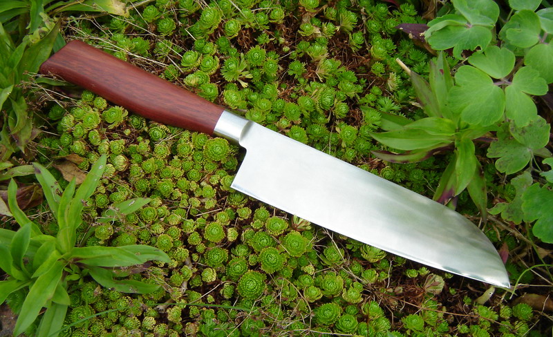

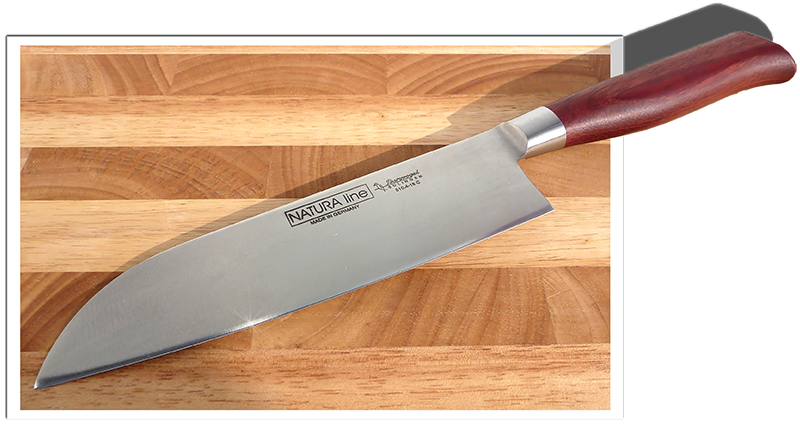

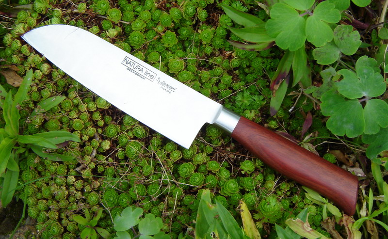

So, ich hatte die Ehre als Erster das Burgvogel Natura Line Santoku testen zu dürfen.
Und da fang ich doch mal mit dem erfreulichen Teil des Tests an.....
Die Gesamterscheinung:
Der Griff des Messers ist eine Wucht!
Vieleicht etwas seltsam, bei einer Messerbeschreibung mit dem Griff anzufangen,
aber hier ist den Designern tatsächlich ein gelungener Wurf geglückt.
Er liegt ausergewöhnlich angenehm in der Hand, das Griffholz ("Rotholz", gewachst?) fühlt sich prima an.
Durch die zur Zwinge hin schnell schlanker werdende Form rutscht die Hand von selbst in eine optimale Griffhaltung nahe der Klinge
und ist daher auch für kleine Hände sehr angenehm zu führen. Dabei ist er auch nach hinten raus ausreichend lang und breiter werdend
um auch für große Hände zu passen.
Und er sieht IMO wirklich klasse aus, elegante edle Form, schöner Kontrast zwischen dem warmen Holz und der glänzenden Zwinge.
Die Zwinge, Klingenrücken und die hintere Klingenkante könnte für ein noch angenehmeres Griffgefühl etwas besser rundpoliert sein,
ist aber nicht so kantig, dass es wirkllich unangenehm auffällt. Das Klingenfinish ist OK, könnte etwas bessser sein:
leichte Spuren einer Polierscheibe ist bei genauem Hinsehen erkennbar.
Ist aber alles soweit ich das sehe im Ramen, keine auffälligen Spalte oder Macken.
Hier mal die Maße:
Schneidenlänge 18 cm
Klingenhöhe max. 4,7 cm
Griffholz 12 cm
Gesamtlänge 32,5 cm
Rückendicke 2 mm, wird zur Spitze hin nicht wesentlich dünner.
Klinge 5 mm über der Schneide ca. 0,5 mm
190 g
Schwerpunkt Ende Zwinge 5 mm vor der Schneide
Das Klingenprofil gefällt mir auch sehr gut: Vom Rücken runter ziemlich flach und dünn so wie es sein soll für ein Allrounder,
der auch gut durch hartes Gemüse rutschen soll.
Die Schneide ist - wie gesamte Design- anscheinend auch so ne Art OstWestFusion: Die unteren ca. 3 bis 4 mm sind leicht ballig (''deutsch'')
und der letzte 1/2 bis 3/4 mm der Schneide selbst besteht nochmal auf einem drauf gesetztem V-Schliff (''Asien'').
Ok, das Beste aus 2 Welten :steirer: könnte man sagen.
Den Schneidenwinkel des V-Schliffs schätz ich mal grob und unverbindlich so auf 30 bis 40 Grad.
Interessanter Kompromiss zwischen Robustheit und feiner Schärfe. Der Klingenstahl Härte 58-59 HRC braucht das vielleich auch
- bin nicht so der Stahlexperte.
Das Messer kam auch mit einer recht guten unterarmhaarfällenden Schärfe an.
Alles in allem ein Messer das mir richtig gefällt, kein Laserschwert aber ein solides Gebrauchsmesser mit wirklich schönem Design
und ausergewöhnlich angenehmer Handlage.

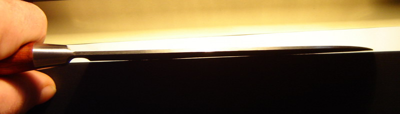

Unerfreulich ist, dies war ein Bericht über das 2. Messer das bei mir ankam und jetzt durch den PA geht.
Das 1. habe ich mit der Bitte es Umzutauschen zu Claudia vom Messerkontor zurückgeschickt.

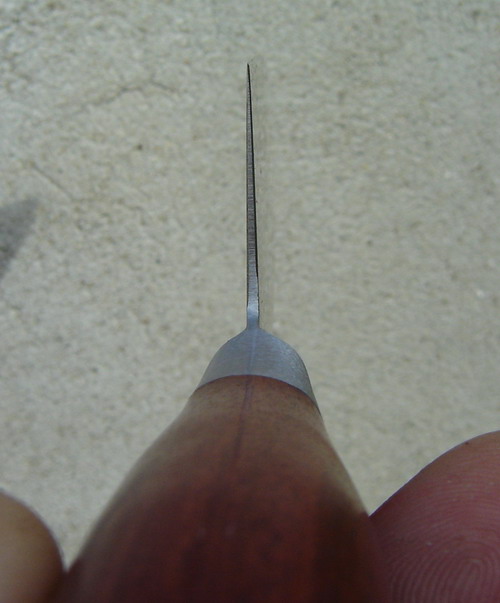

Beim Schneiden mit dem ersten Messer fiel mir auf, dass die Schneide seitlich wegzieht.
Bei genauer Betrachtung mit Lineal im Gegenlicht nachgemessen war dann zu erkennen,
ass die Schneide verzogen ist wie hier auf dem Bild zu sehen.
Möglicherweise bin ich da etwas pingelig, möglicherweise wäre das einem 'Normaluser' gar nicht aufgefallen
aber mir ist ein solche doppelte Welle von je knapp einem Millimeter einen Tacken zu viel des Guten......
Möglicherweise ein unglücklicher Zufall dass gerade dieses eine Messer durchgerutscht ist
und es auch Claudia bei ihrer routinemäßigen Sichtkontolle nicht aufgefallen ist....

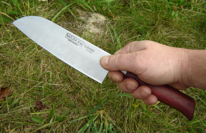

Meine Eindrücke vom Test des Burgvogel Natura Line Santoku:
Rein optisch gefällt mir das Messer sehr, die schlichte und schnörkellose Form mit dem wirklich schönen Holzgriff, strahlt eine gewisse Elegance aus.
Der Griff ist aber nicht nur eine Schönheit, er liegt auch prima in der Hand, und das Messer lässt sich so gut führen.(auch mit meinen großen Händen - Handschuhgröße 10)
Auch der Spaltfreie Übergang von der Klinge zum Griff gefällt mir, ist im wahrsten Sinne des Wortes, eine saubere Sache.
Zur Klinge: Das Messer kam sehr scharf bei mir an, und war nach ein paar Zügen auf dem Leder wirklich :teuflisch scharf.
Da die Klinge aus Carbonstahl besteht, und zudem eine gute Geometrie aufweist, tat sie genau das was man von ihr erwarten kann, prima schneiden!Und das durch 'küchenübliches' Schnittgut, egal ob hart oder weich.
Gewundert hat mich nur das der Carbonstahl in keinster Weise angelaufen ist.Nicht als es bei mir ankam, und auch nicht nach meiner Testzeit.:confused:

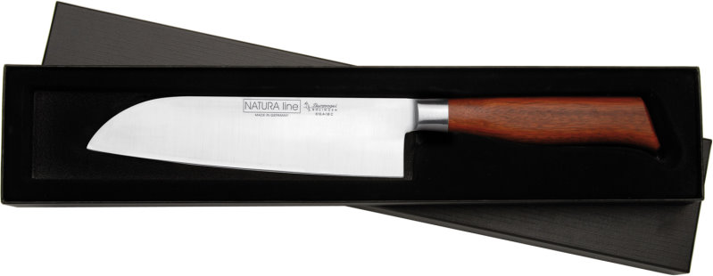

Erster Eindruck: Ein schönes Messer. Die Verpackung in einem schwarzen Karton mit einer geformten Messereinlage müßte zwar nicht sein (zumindest ich hebe solche Verpackungen nicht auf), macht aber etwas her. Nach dem Öffnen fällt (neben der Klinge natürlich) sofort der Satiné-Rotholz-Griff auf, dessen Form und Verarbeitungsqualität beim Gebrauch überzeugen. Eine ansprechende ergonomische Formgebung, wenn sie auch für meine Hand etwas voluminöser hätte sein können. Aber die ist kein Maßstab.
Die Klingenform und der dünne Ausschliff versprachen angenehmes Arbeiten. Und das hielten sie auch. Wenn das Messer scharf ist, macht das Hantieren damit Spaß.

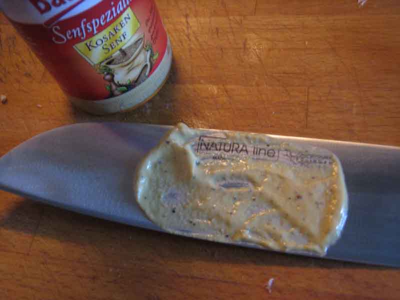

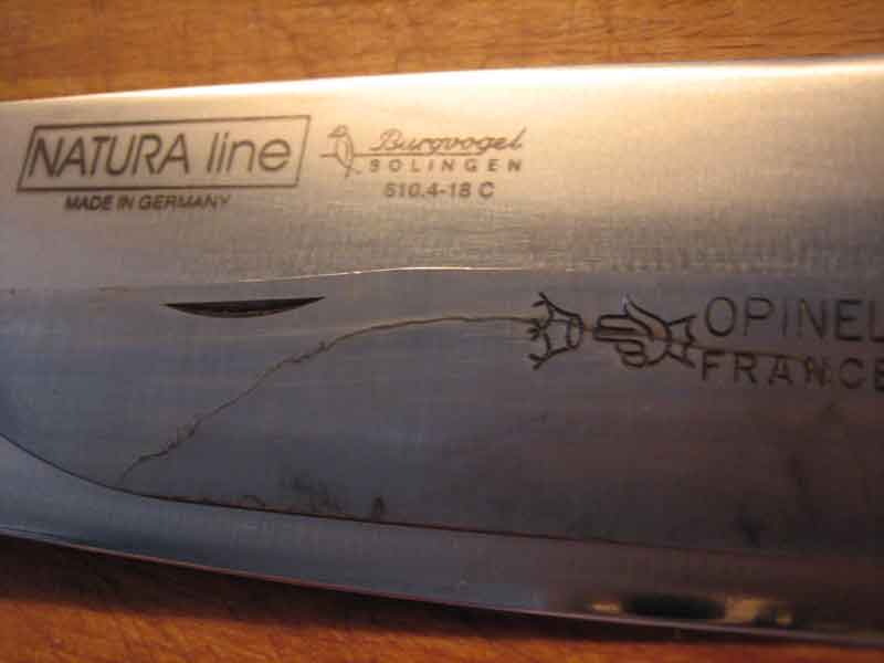

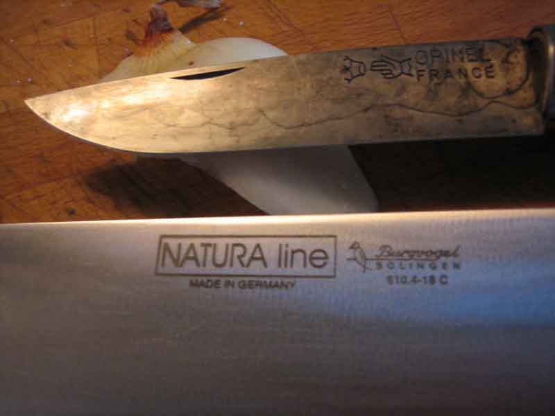

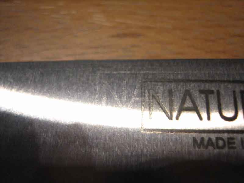

Und nun? Jetzt habe ich den Burgvogel "eingesenft" (Bild 2). Nach den ca. 30 Minuten ein Vergleich mit einem neuen Opinel (Carbon, ist wohl C90), das diese Behandlung zeitgleich erfuhr. Ergebnis siehe Bild 3.

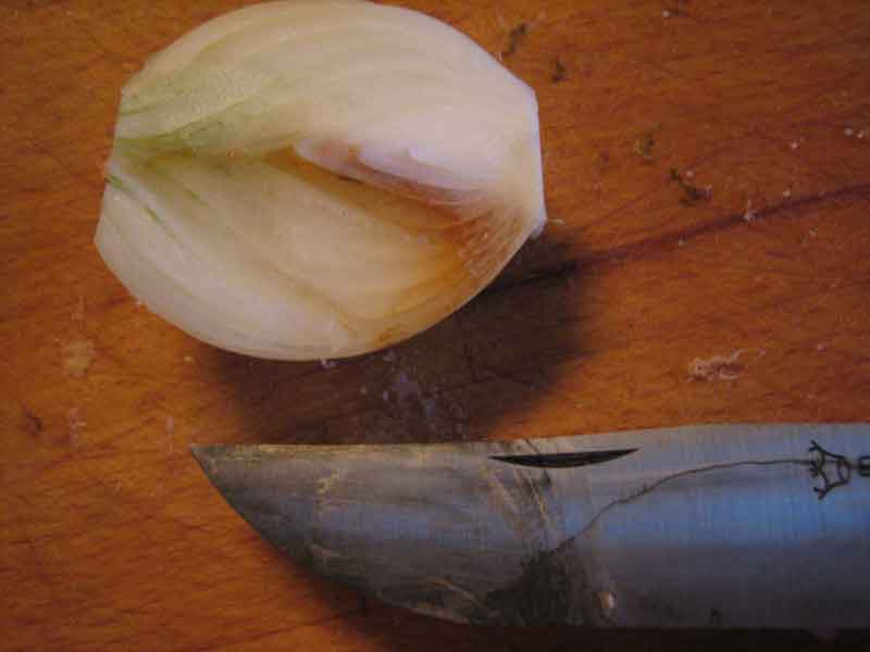

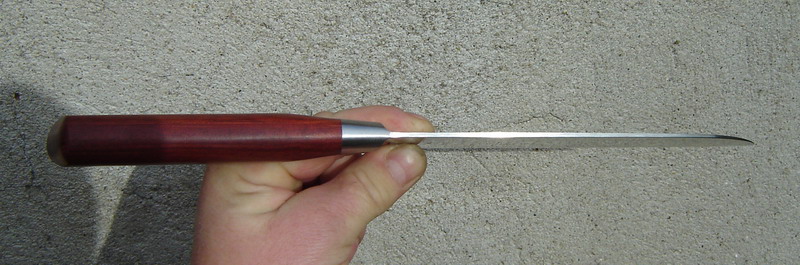

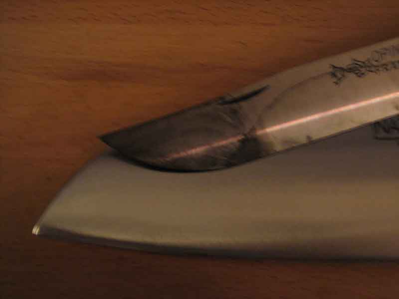

Dann habe ich das Opinel in eine Zwiebel gesteckt (Bilder 4 und 5). Auf Bild 6 dann das Burgvogel Santoku der gleichen Prozedur unterzogen (es steckte übrigens über Nacht, ca. 12 Stunden in der Zwiebel). Bild 7 zeigt dann die beiden Messerspitzen nach dem "Zwiebeltest" im Vergleich.
Bild 8 zeigt das Burgvogel nach ca. 4 Wochen Küchentest und mein Gebrauchs-Opinel. Deutliche Charakterunterschiede im Stahlaussehen!
Gußstahl? C 75? Ich weiß nicht, was ich davon halten soll.

Auf Bild 9 sieht man die linke Klingenseite mit deutlichen Schleif-/Rattermarken (gibt es übrigens auf der rechten Seite so nicht).
Bild 10 zeigt einen Fehlerstempel, der auf einer Qualitätsklinge eigentlich auch nichts zu suchen hat.
Schade eigentlich. Das Messer wäre auf meiner Wunschliste weit oben gewesen. Ohne metallurgische Untersuchung und nach meinen zugegebenermaßen laienhaften Tests gestehe ich dem Santoku eher das zu, was ich bei einem anderen Händler gefunden habe : "Klinge aus Chrom- Vanadium- Molybdän- Stahl, mit einer Härte von 55 – 56 HCR"

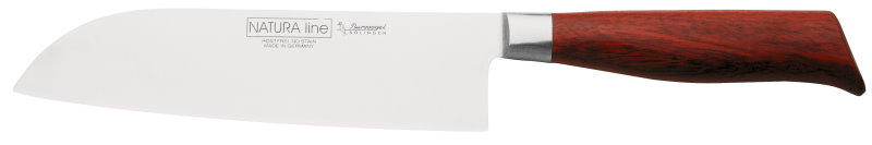

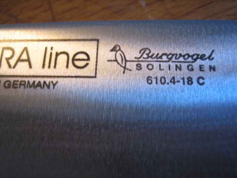

Hallo an alle Tester!
Es wäre schön, wenn Stefan Bahns eventuell was dazu sagen könnte, ich werde ihn mal anmailen, falls er den Passaround nicht mitverfolgt.
Wie man auf der HP von Burgvogel sehen kann, existieren zwei Ausführungen des Santoku, ich habe die Bilder mal angehängt.
Würde mich natürlich auch interessieren, was dahintersteckt, da ich die Messer-und nur die Gußstahl-Variante- im messerkontor anbiete.
Liebe Grüße
Claudia

wir haben das Ganze einmal rückverfolgt.
Eine hundertprozentige Aussage ob es sich hierbei um ein C75 Messer handelt
oder um ein rostfreies können wir nur treffen wenn das Messer vorliegt.
Aufgrund der Aussagen der Tester scheint es so zu sein, dass es sich hierbei
um ein rostfreies Messer zu handeln. Wir haben auch eine Vermutung woher
dieses Messer kommt.
Als wir diese beiden Messer in C75 aufgelegt haben wollten wir für eine
Messe schnellstens ein Prospektblatt dieser Messer machen. Da wir jedoch
diese bis dahin nicht fertiggestellt bekamen, haben wir ein rostfreies
Messer genommen, das Zeichen ausgepließtet und mit dem anderen Logo
versehen. (daher auch die doppelte Ätzung wie sie auf einem Foto zu ersehen
ist).
Als die Messer dann einige Zeit später von der Werbeagentur zurückkamen hat
keiner mehr daran gedacht, da die C75 Messer bis dahin auch fertiggestellt
wurden.
Wir haben unseren Lagerbestand der C75 Messer überprüft und kein anderes
rostfreies Messer gefunden.
Zusammenfassend einfach eine Verkettung unglücklicher Umstände.
Grüsse
Stefan Bahns
