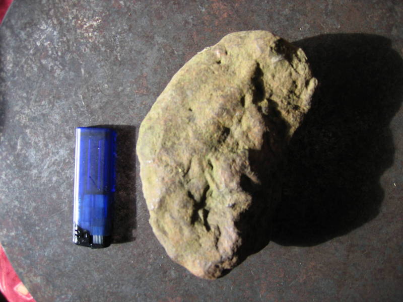

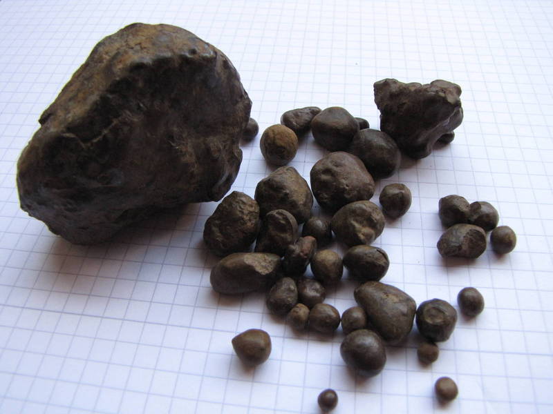

Hier noch zwei Bilder von unserem Erz. Das erste ist eine Auswahl von typischen Bohnerzstücken - die kleinen sind fast kugelig, und umso größer sie werden, desto unförmiger sind sie. Das zweite Bild zeigt das größte Bohnerz das ich je gefunden hab. Das Bild ist mies, ich hab es schon vor einiger Zeit gemacht und das Stück dann geröstet um zu schauen ob es nicht nur ein verkrusteter Kiesel ist. Leider hab ich erst danach gemerkt dass das Bild unscharf ist. Das Stück war durch und durch Erz, insgesamt 1kg schwer. Auch dieses Erz wird jetzt endlich seiner Bestimmung zugeführt... ich freu mich schon aufs Zündeln!
Hannes
Tja , dein Erz ist wohl das gleiche wie meins, der unterschied ist dass das was du auf meinem Bild siehst, der, dass meins dort schon geröstet war.

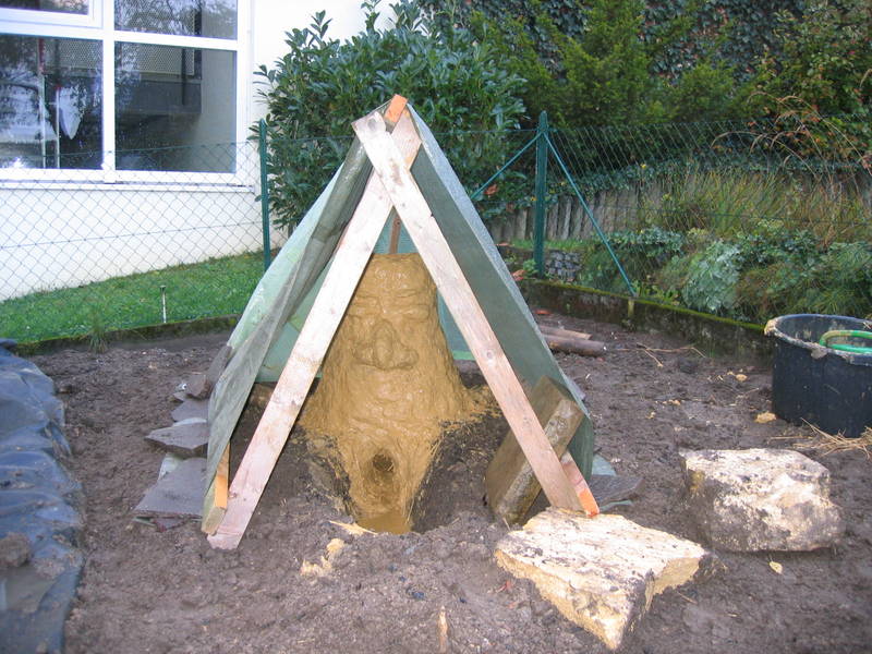

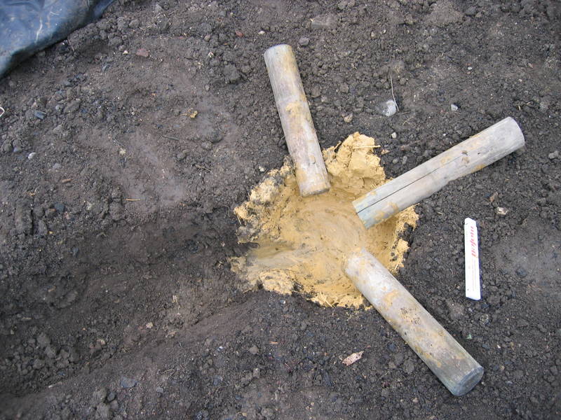

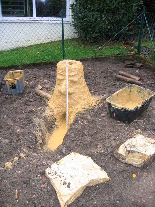

So... das war eine Schlammschlacht am Wochenende... aber der Ofen steht und hat ein Dächlein, damit er auch bei Regen bis Freitag in einer Woche durchhält. Wegen des Wetters hab ich mir dann aber mit der äußeren Gestaltung nicht allzuviel Mühe gegeben und das Ofengesicht sieht dann doch etwas rustikal aus. Da ich aber nicht wußte inwiefern das für eine erfolgreiche Ofenreise erforderlich ist ;), bekam er dann doch eines...
Der Lehm ist von einer Straßenbaustelle, wo zwischen den Kalksteinen richtig fetter, gelber Karstlehm hervorkam. Und zwar in rauhen Mengen, wirklich super! Weil es aber in letzter Zeit (bis auf das Wochenende) sehr trocken war, war es nicht so einfach, das Stroh unterzumischen. Ich hoffe also, dass es genug Stroh ist, und mir der Ofen beim Anheizen nicht um die Ohren fliegt.
Ich hänge noch drei Bilder an. Beim ersten seht ihr die Anordnung der Düsen, die durch Holzpfähle ersetzt sind. Das zweite zeigt den fertigen Ofen. Der Meterstab ist auf einen Meter ausgeklappt. Das dritte Bild zeigt dann noch das Dächlein, unter dem rechts auch eine Sandsteinplatte lehnt auf der ich dann die Luppe verdichten werde. Die beiden Kalksteine im Vordergrund sind zum Zerkleinern von Erz und Kohle gedacht.

...der Ofen steht und hat ein Dächlein, damit er auch bei Regen bis Freitag in einer Woche durchhält.......
Och, wie niedlich! Da wirst Du dann vermutlich den europäischen Markt mit Deinen Renneisenangeboten überschwemmen!
Nein, im Ernst gefragt: ist die Aussicht auf eine Ausbeute bei so kleinen Öfen gegeben? Kann man Öfen maßstäblich verkleinern und tatsächlich eine Handvoll Erz produzieren? Dann hätte ich mehr Mut, das auch selbst einmal zu probieren!
Noch ein Hinweis, weil ich mich ein wenig mit Lehm und Ton auskenne: eine Woche Trockenzeit kann bei einer Wandstärke von mehreren Zentimetern viel zuwenig sein, zumal wenn die Luftfeuchtigkeit der Umgebung hoch ist! Das Problem wird umso größer, je stärker die Schwindung des Lehms/Tons ist und je kleiner der Anteil an Magerstoffen.
Kleiner Tip: wenn sich der scheinbar getrocknete Lehm noch kühl anfühlt (kälter als die Umgebungstemperatur), dann ist da noch Feuchtigkeit/Wasser enthalten.
Viele Erfolg - und das Gesicht steht ihm gut!

Die Feuchte wird nicht mehr als einige Risse verursachen, das ist nicht schlimm. Auseinanderfallen wird der wohl nicht. Ich habe übrigens schon selbst feststellen müssen, das stärker kalkhaltiger Lehm zuschnell schmilzt und die Düsen verstopft, wenn er als Sirupartige Masse davor läuft.
Die Feuchte wird nicht mehr als einige Risse verursachen, das ist nicht schlimm. Auseinanderfallen wird der wohl nicht. Ich habe übrigens schon selbst feststellen müssen, dass stärker kalkhaltiger Lehm zu schnell schmilzt.....
Das Auseinanderfallen ist die angenehme Variante. Wenn der Ton/Lehm schnell dicht wird und die Restfeuchtigkeit in Form von Wasserdampf nicht ausreichend schnell entlassen kann, gibt es auch schon mal eine Explosion, bei der richtig die Brocken fliegen!
Ideale eutektische Zusammensetzungen und Mischungen (z.B. Holzasche, Blätteranteil statt Stroh, Kalk usw.) von Lehm können Schmelztemperaturen bis herab zu 1.100°C zur Folge haben. Also sind auch da Versuche angesagt, die man z.T. in der Schmiedeeesse machen kann.
