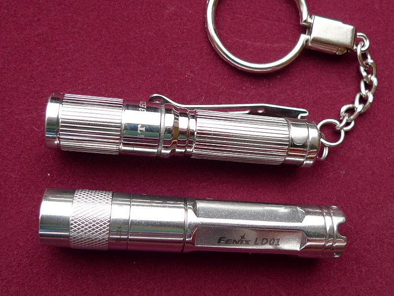

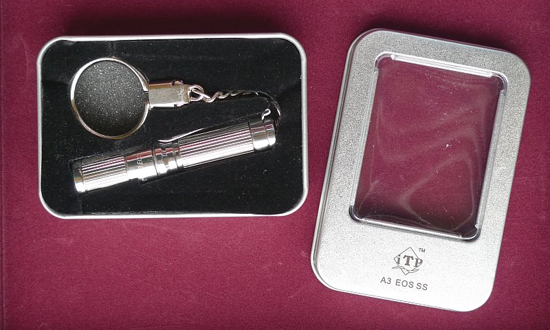

Die Edelstahlversion der iTP A3 EOS kommt in einer Blechdose:
Sie glänzt stärker als meine Fenix LD01 und dabei hab' ich die doch schon poliert:

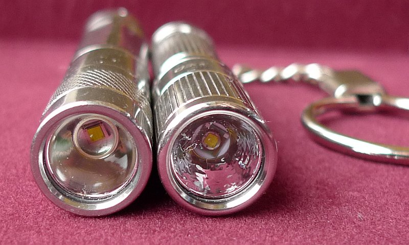

Der winzige Cree XP-E Emitter im OP Reflektor sorgt für einen schöneren Beam als die XR-E LED in der Fenix LD01 und die Abstände zwischen den Helligkeitsstufen sind bei der iTP besser gewählt.
