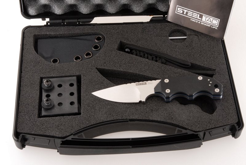

  • Lieferung im Koffer inkl. Tek-Lok® Klammer (klein), Torx-Werkzeug, Wilson Tactical® Lanyard, Bebilderter Anleitung und Zertifikat

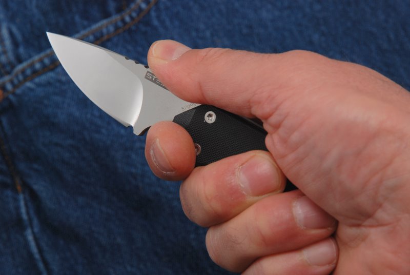

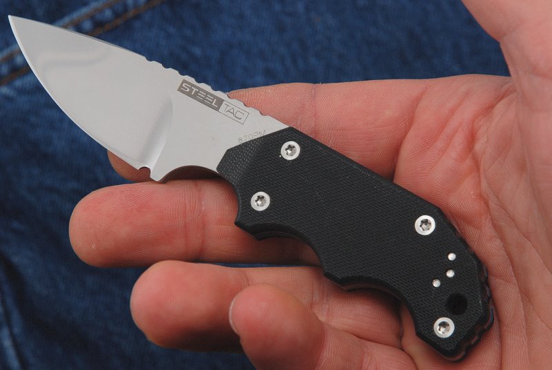

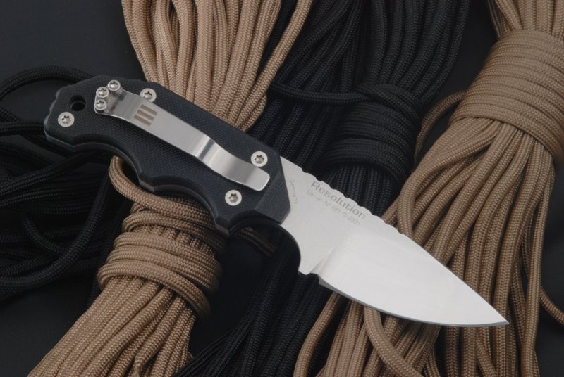

Herausgekommen ist ein mit 140mm Gesamtlänge kleines, mit einer Klingenstärke von 3,6mm aber recht massives Messer. Zusammen mit den beiden G10 Griffschalen wird der Griff knapp 12mm stark.

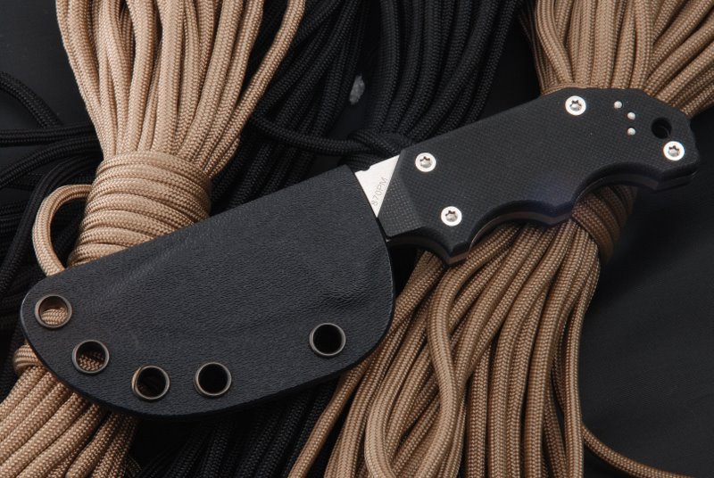

Der Griff ist lang genug, um drei tiefe Fingermulden unterzubekommen. Um dem Daumen in unterschiedlichen Griffpositionen genug Halt zu geben, wurde der Klingenrücken teilweise geriffelt.
Eine schmale Kydexscheide nimmt die Klinge auf. Um Kratzer an der Klinge zu vermeiden, ist die Scheide auf der Innenseite mit einer Mikrofaserbeschichtung gefüttert. Die Hohlnieten der Scheide sind passend für ein kleines Teklok, das in unterschiedlichen Winkeln verschraubt werden kann.
Für die Fertigung des Resolution gings diesmal nicht nach Südafrika - wie beim Commando - sondern man blieb für die Produktion des ganzen Messers in Deutschland

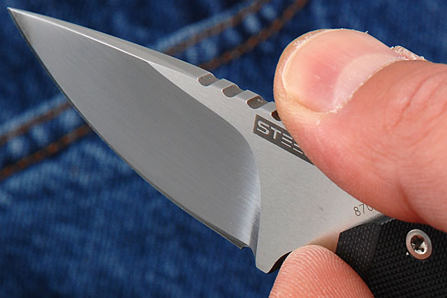

Die Klingen aus dem pulvermetallurgischen Stahl 870PM - ein mit Chrom, Molybdän und Niob legierter, rostfreier Stahl mit einem Kohlenstoffanteil von über 1% - werden in Kleinserie mit Wasserstrahl geschnitten. Danach werden sie von Hand geschliffen, die Schalen montiert und das ganze Messer gefinisht.
Durch den starken Hohlschliff kommt man trotz der starken Klinge auf eine günstige Klingengeometrie. Auch die Spitze wurde recht dünn ausgeschliffen, so dass man mit dem Resolution auch fein arbeiten kann.

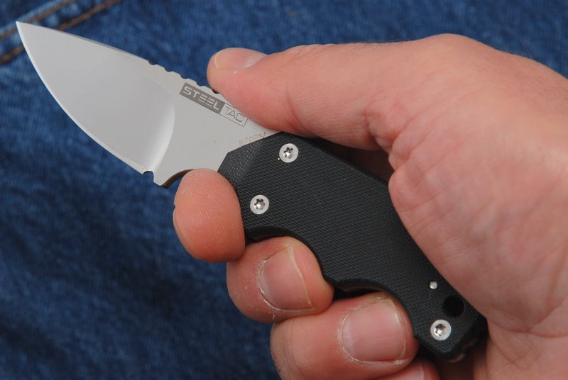

Gut :) Dem Preis angemessen :) Ernsthaft - Das Resolution macht Eindruck. Das fängt schon damit an, dass es in einem netten Köfferchen ankommt. Dazu mit Lanyard, Torx Schlüssel für Clip und die Schrauben der Griffschalen, dem Teklok, der Kydex, alles hübsch im Formschaum aufgehoben.
Dazu gibts eine kleine, 24seitige Bedienungsanleitung, die mit vielen Bildern auch die unterschiedlichen Trageweisen erklärt. Die Resolution sind nummeriert, Seriennummer und Kaufdatum sind im Zertifikat eingetragen.
Natürlich stören auch keine Spalten oder Kanten, alles passt perfekt, die Kanten sind abgerundet. Interessant ist auch das Finish der Klinge - matt über die gesamte Klinge, der Hohlschliff dagegen zur Spitze hin glänzend satiniert.
Der Stahl ist natürlich auch nichts "normales". Der 870PM wurde speziell auf Anforderung eines deutschen Messermachers in Schweden produziert. Einen kleinen Teil, der davon noch übrig ist, verwendet STEELTAC für das Resolution. Im Prinzip vergleichbar mit einem RWL, nur mit überall ein bischen mehr "drin", soll er gerade durch den Niob Anteil sehr hohe Schnitthaltigkeit mit gleichzeitig hoher Stabilität bei vergleichsweise feinem Korn bieten.
Die Kleinigkeiten machens: Die blaue Zwischenlage unter den G10 Griffschalen erinnert optisch an die gebläuten Titanliner des STEELTAC Commando. Und es wurde nicht etwa Fiber unterlegt - das verwendete G10 wurde extra für das Resolution schwarz/blau laminiert.

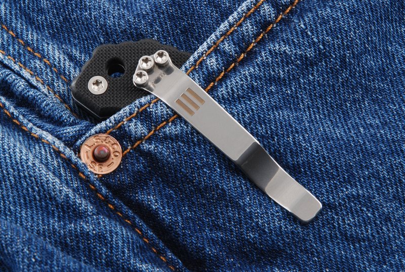

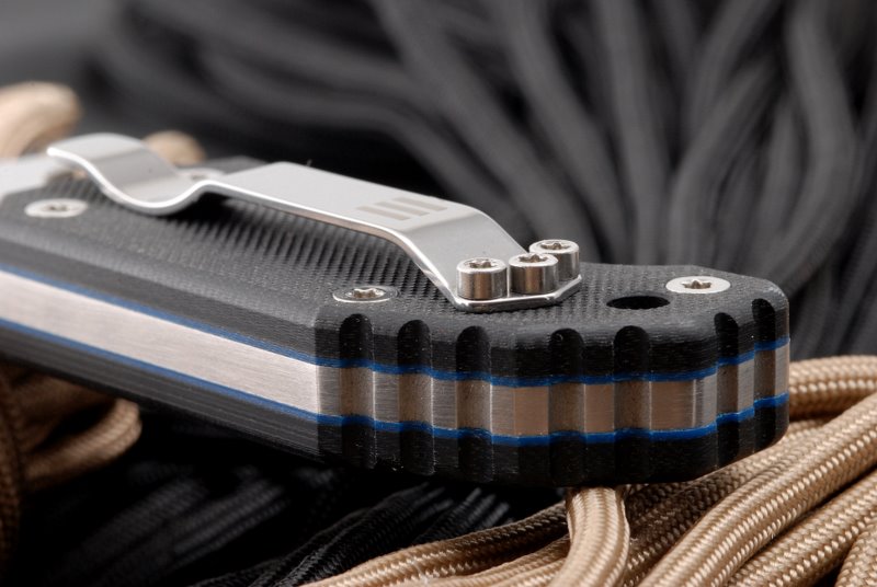

Auch der Clip bekam eine Extrabehandlung. Die Edelstahlclips wurden abgerundet, mit einer speziellen, glänzenden Beschichtung versehen und dann das Logo gelasert.
Auch mit Laser wurde die Klingen beschriftet - STEELTAC Logo und Stahlangabe auf der einen Seite, Modell, Seriennummer und "Germany" als Herstellungsland auf der anderen.

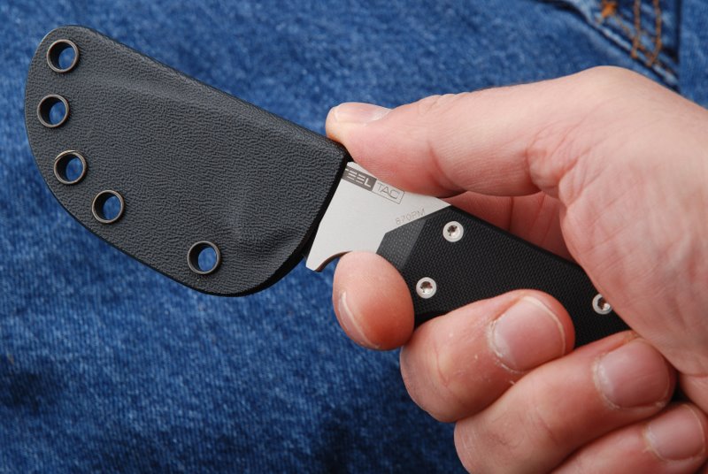

Wie trägt sich das Messer, wie sind die Erfahrungen im Alltag? Überraschend gut. Überraschend, weil ich bekanntermaßen kein Fan von Messern bin, bei denen die Klinge kürzer ist als der Griff. Eigentlich mag ichs eher umgekehrt.
Bei einem "Fixed für die Hosentasche" gibts aber nur zwei Möglichkeiten. Full Size Griff - mit kleiner Klinge, oder lange Klinge mit kleinem Griff. Wer will, dass auch Leute mit großen Händen mit dem Messer arbeiten können, darf nunmal nicht am Griff sparen.
Entsprechend angenehm und sicher liegt das Resolution auch in der Hand. Und trotzdem passt es problemlos in die vordere Jeanstasche - meine bevorzugte Trageweise während des gesamten Testzeitraums. Dort sitzt es fest und recht unauffällig.
Die Scheide sitzt fest genug, und bleibt nicht in der Tasche hängen, wenn man das Messer herauszieht. Durch die Fütterung zieht sich das Messer weich und leise aus der Scheide, Kratzer werden vermieden.

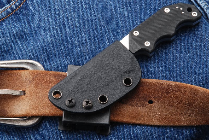

Trageweise

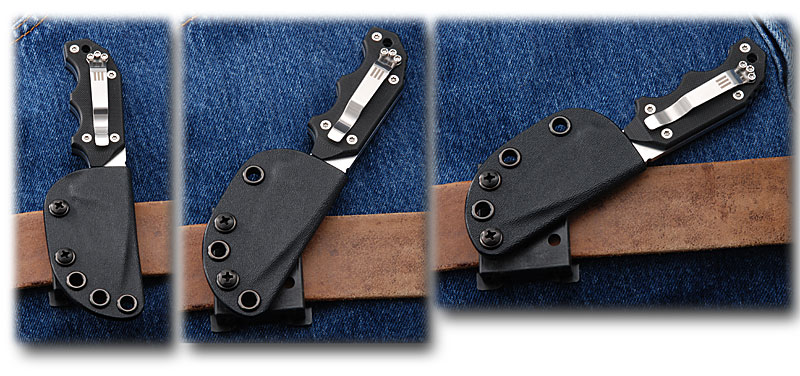

Entweder am Clip in der Tasche. Oder eine der zig anderen Möglichkeiten.

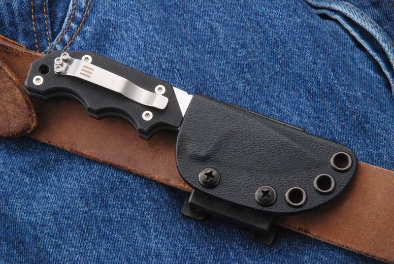

In die Hohlnieten kann der kleine Teklok in unerschiedlichen Winkeln verschraubt werden. Griff nach oben, schräg nach vorne in zwei Positionen
Oder aussen, quer am Gürtel, rechts, links, wie gewünscht.
Oder das Teklok nach aussen getragen, die Scheide zwischen Gürtel und Hose. Auch hier gibts wieder unterschiedliche Möglichkeiten, die Scheide am Teklok zu montieren - gerade oder schräg
Allerdings baut das Teklok systembedingt recht hoch - alternativ kann man auch eine schmale IWB Schlaufe montieren, und das Resolution hinter den Bund stecken. Oder man hängt sich das Resolution als Neck Knife um den Hals.

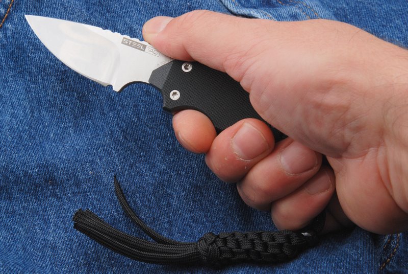

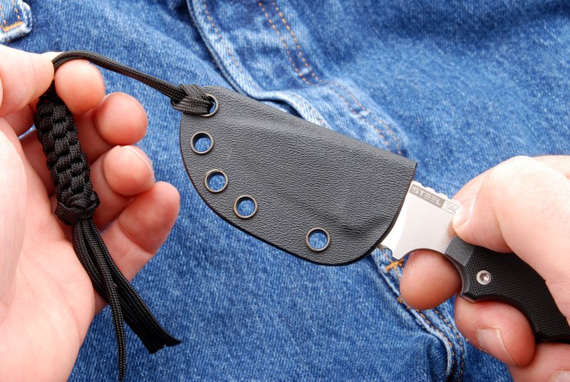

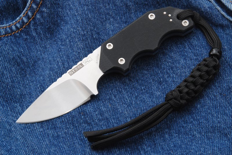

Edit: auf Wunsch eines Herren hier noch was zum tactical Lanyard :D So sieht er am Messer aus:
Mit den Puscheln kann man wunderbar hinter den Ohren kitzeln :D Wenn man das Messer weiter hinten nimmt, kann so ein Lanyard in der Hand ein bischen mehr Halt geben.
Das ist nach meiner Meinung beim Revolution aber gar nicht notwendig. Selbst so gehalten, hat man das Messer dank des massiven Griffs noch sicher und fest in der Hand.
Oder man schnörpfelt den Lanyard an die Scheide und zieht die Scheide damit vom Messer weg.
Kann man alles machen, muss man aber nicht. Mal davon abgesehen, dass ein Lanyard am Messer ja durchaus auch gefallen kann, eine Hilfe oder gar notwendig ist er nach meiner Ansicht fürs Resolution nicht. Das Messer funktioniert, so wie es gedacht ist, auch wunderbar ohne Kordel.
