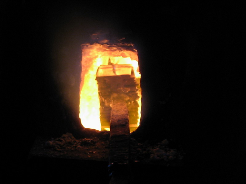

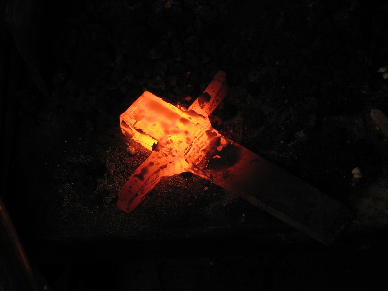

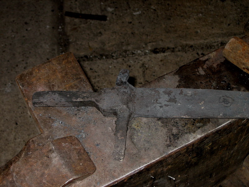

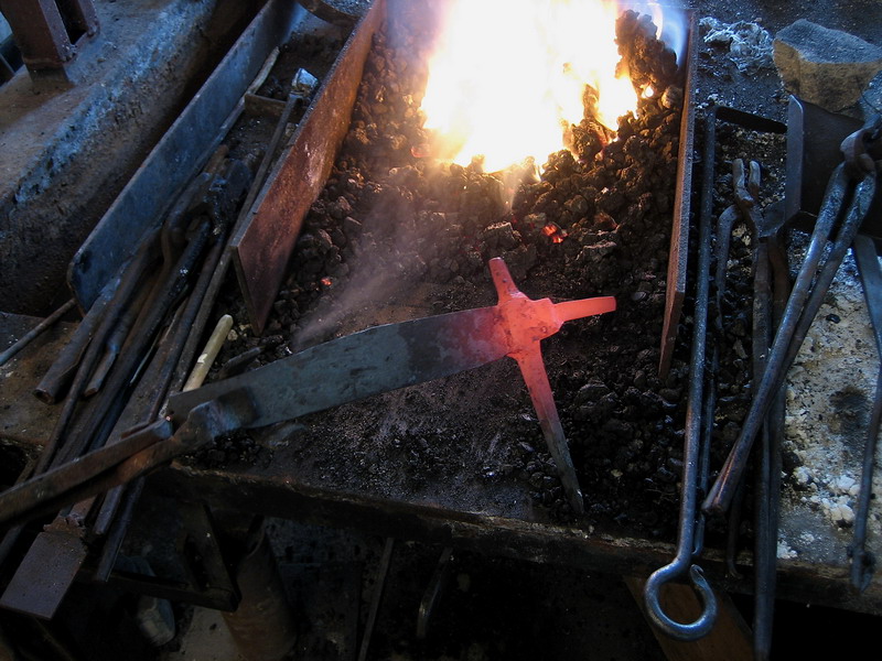

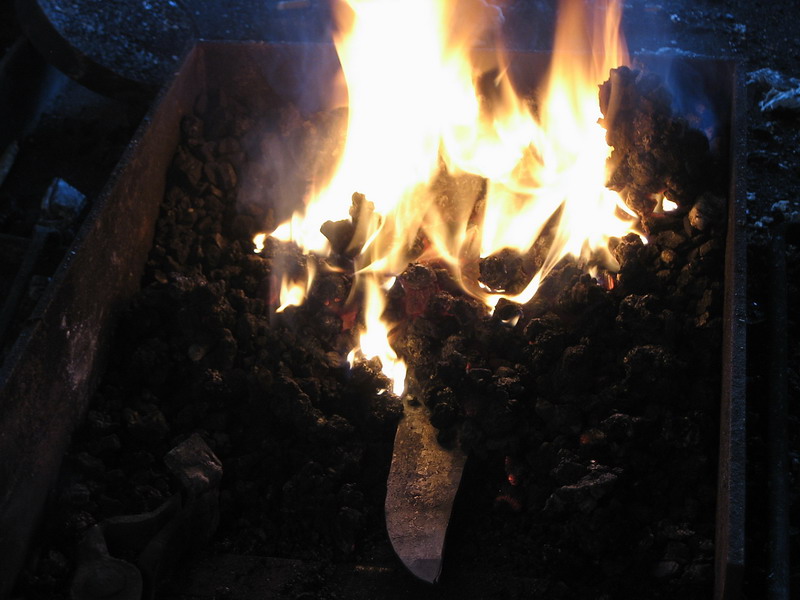

Nach HE CHUTE, welches ja auch nicht unbedingt die einfachste Art ist ein Messer zu bauen; dachte ich mir ich probiere mal etwas wirklich gewagtes aus.
Ein D-Guard respective L-Guard Bowie/ campknife aus Damast, aus einem Stück Damast, Klinge Guardelement und Erl.

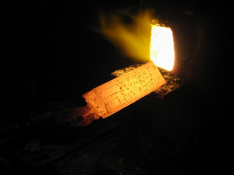

Angefangen habe ich mit dem Schmieden von Damast, 64 Lagen dann um 90° gedreht und 5 mal gefaltet.
Hier seht Ihr die verschiedenen Schmiedevortschritte, mal schauen ob das Projekt gelingt.

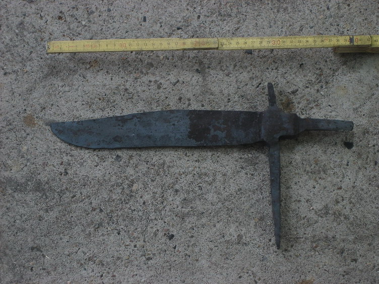

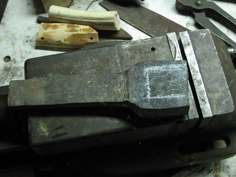

Der vorgeschmiedete Rohling, im Moment arbeite; schmiede ich die Feinheiten aus, bis jetzt sieht es recht gut aus.

Nach dem Feinschmieden und etwas Schleifen sieht es recht gut aus.

Aber zwischen drin eine Frage bitte: Das Ende wo der Erl und die Parierstangen rausgeschmiedet werden ist vil dicker als der Teil der Klinge - soweit logisch, aber woher weisst du wieviel Material du für das Ganze hintere Stück brauchst?
Reine Erfahrung? oder weisst du wieviel das Endprodukt wiegen soll, nimmst dann entsprechend viel Material und schmiedest die Klinge schonmal vor? :irre:
Würde mich interessieren...

Ich hatte kurz überschlagen wieviel, inkl. Übermaß, cm/2 ich brauche und dann für die Abspaltung über den Erlteil entschieden.
Vorgeschmiedet habe ich es nicht.
Ich arbeite nach Gefühl und Intuition.

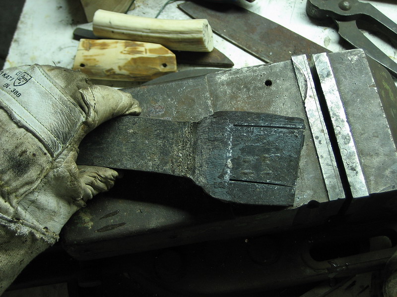

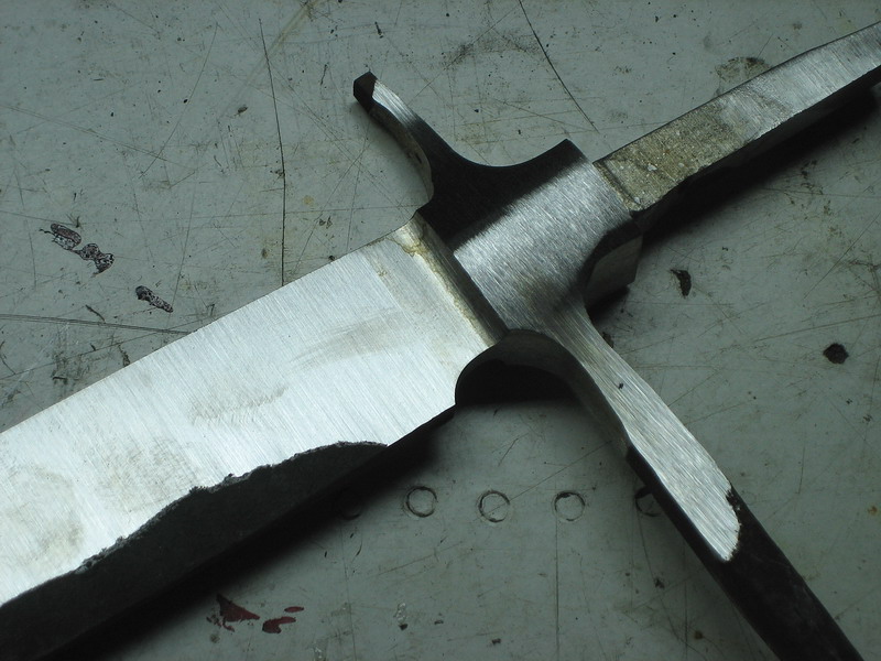

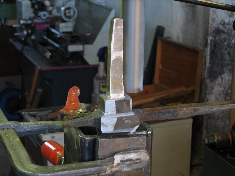

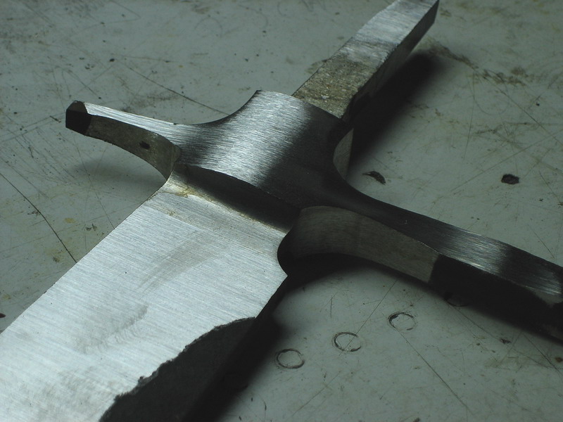

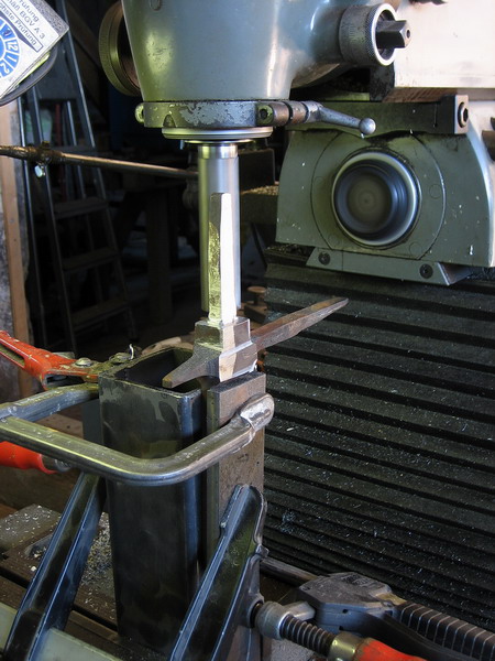

Die Fläche am Parierelement in der Fräsbearbeitung um eine sauberen Anschluß zum Griffmaterial herzustellen.
Langsam arbeite ich mich vor.

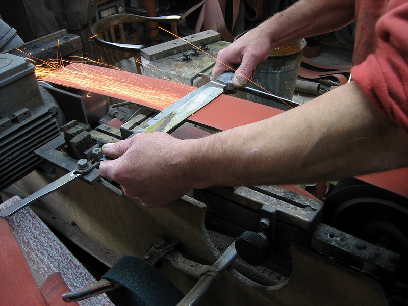

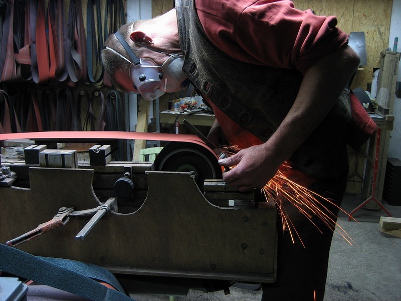

Verrenkungen am Bandschleifer bleiben nicht aus.
Ich denke so langsam sieht es wie ein Messer aus.;)

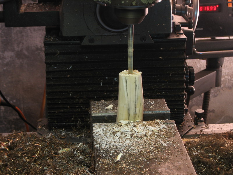

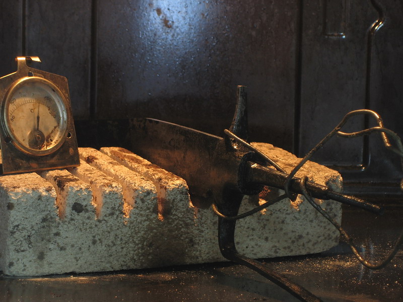

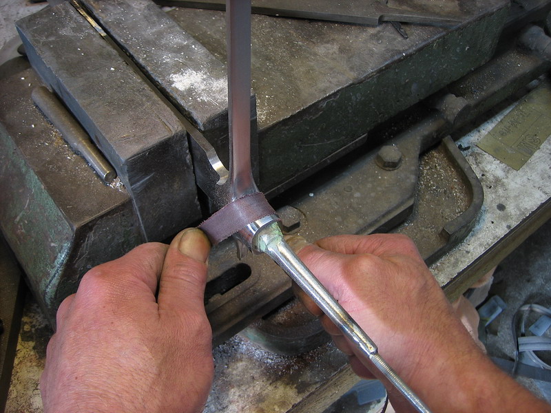

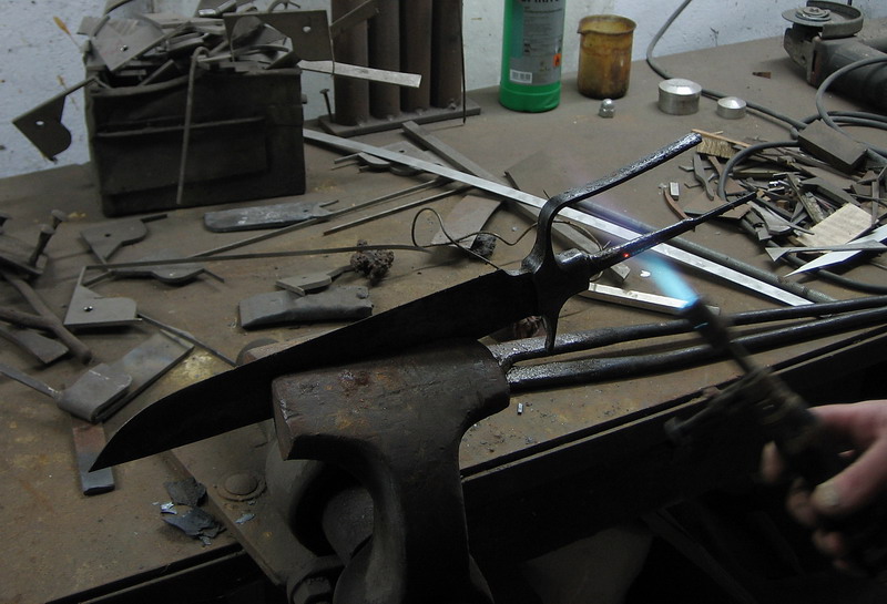

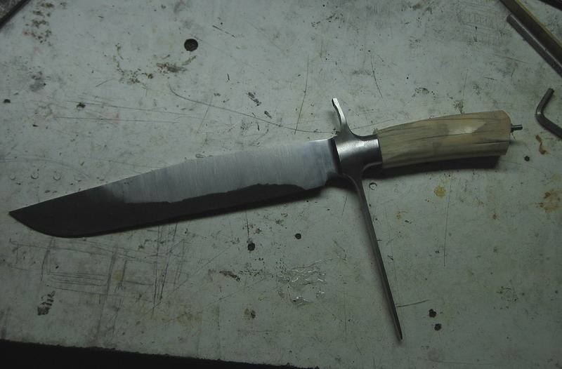

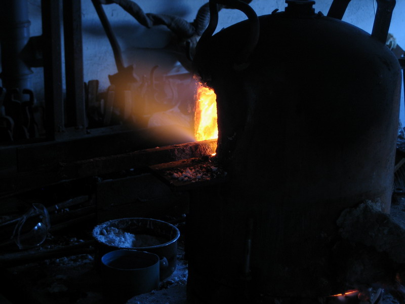

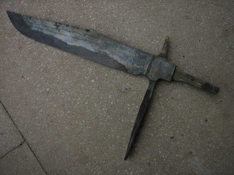

Weiter geht es.

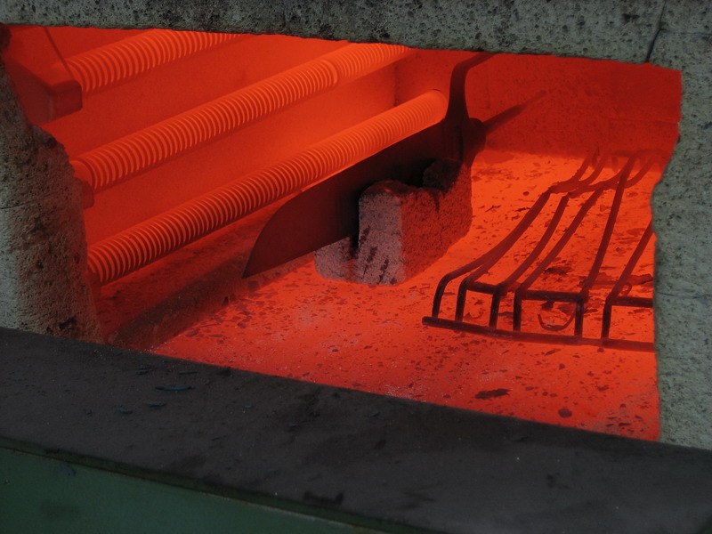

Heute war das fein Bearbeiten des Parierelementes, Klinge schleifen, biegen des Bügels, Härten und Anlassen dran.
Im Moment ist das Messer im Anlassofen, nachher geht es weiter.

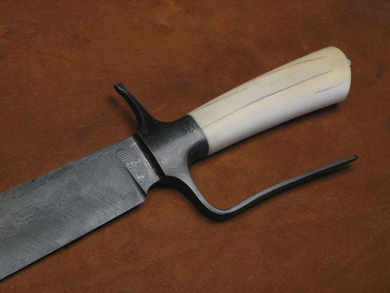

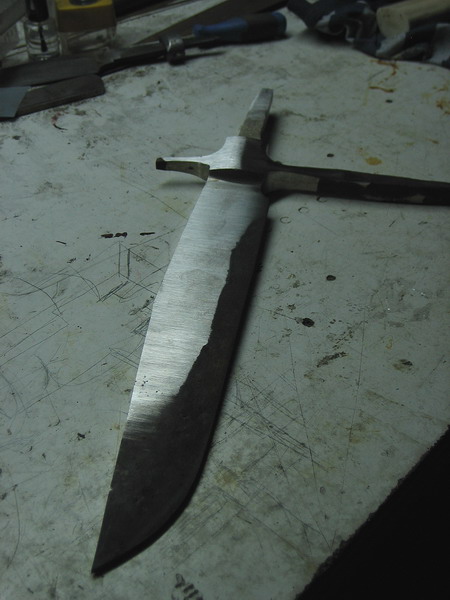

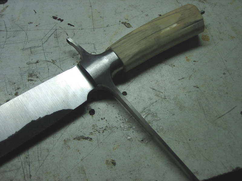

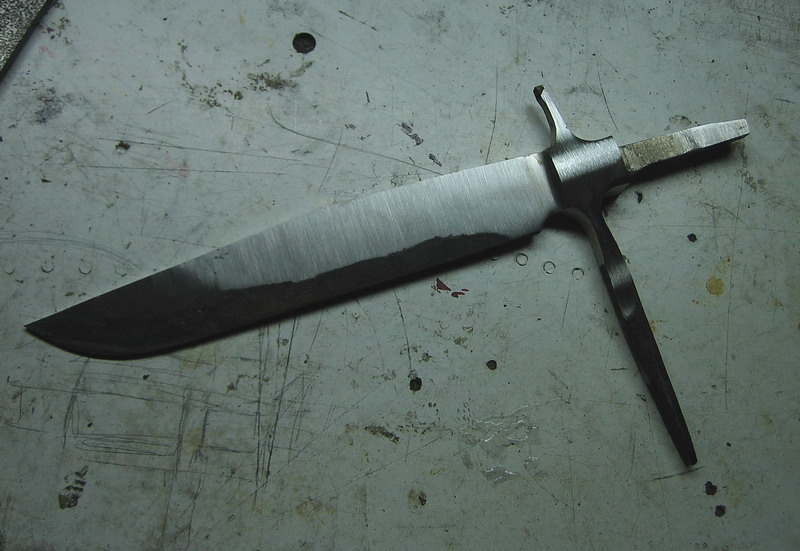

Ich habe noch etwas schaffen können heute Abend.
Ich bin zufrieden.:p

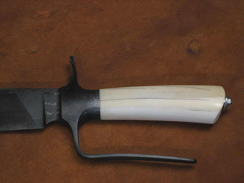

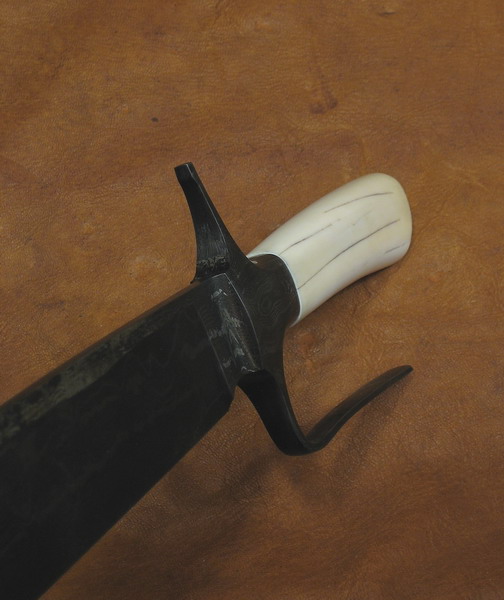

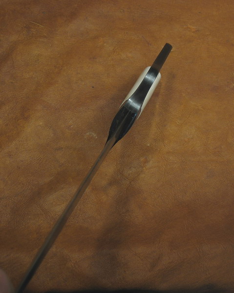

Hier die Bilder des fast fertiggestellten THE RISING HOPE.
Die nächsten Tage kommt noch das Handfinish und die Scheide.
