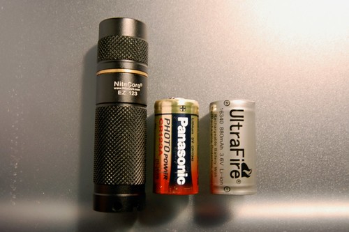

Anbei noch ein Größenvergleich EZ123, CR123, UF16340. Das Modell was ich erwischt habe ist nicht länger als eine CR123. Mit Pol 34mm.
Die EZ123 dient nur für den Größenvergleich. Die EZ darf nicht mit 16340 Akkus betrieben werden!
