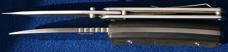

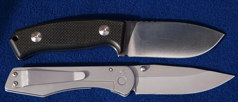

Auf den Fotos habe ich ein SG1 als Größenvergleich dazu gelegt, da ich es gerade in der Hosentasche hatte ;)

Die Klinge ist rasierscharf geschliffen und durch die hohe Klinge (ca. 35mm) sind die Schneideigenschaften trotz 4mm Klingendicke nach wie vor sehr gut.
Das MFCK ist also eher ein kleines Knubbelchen, aber mit (fast) vollwertigem Griff.
Mir hätten 5mm mehr Grifflänge besser gefallen, aber so gehts auch gerade noch.
Es liegt satt und schwer in der Hand; kein Wunder bei der full-tang Konstruktion und 171g Gewicht ;)

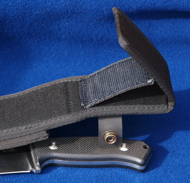

Die Scheide ist aus Kunststoff/Cordura und für den Zweck wirklich gut gemacht.
Das Messer wird durch den Druckknopfriegel sicher gehalten und klappert nicht.
Unten schaut ein Lasche mit zwei Löchern heraus, durch die sich ein Beinriemen fädeln lässt.
Eine Cordura Schlaufe für weitere Befestigungsmöglichkeiten ist ebenfalls vorhanden.
Interessant finde ich auch die Gürtelschlaufe, die sich Dank Klettlasche öffnen lässt und somit auch ein Befestigen ohne Durchfädeln am Gürtel oder sonstwo zulässt.
Leider hängt die Scheide für meinen Geschmack zu tief. Sie stört beim Sitzen und Knopfriegel mag ich eigentlich auch nicht.

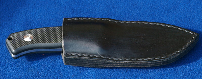

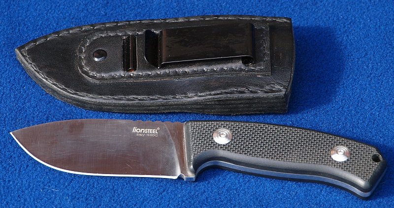

Also habe ich den Kram kurzerhand mal nach Berlin geschickt und Chamenos Hand anlegen lassen.
Den Clip finde ich einfach genial praktisch und das Messer sitzt jetzt in einer für mich optimalen Position am Gürtel.
Es stört nicht beim Sitzen und auch der Griff piekst noch nicht in die Nieren.
Außerdem ist das Messer so fast immer durch Kleidung verdeckt und lässt sich fast unsichtbar spazieren tragen.

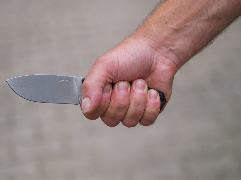

Bedanke Dich bei meiner Tochter.
Die stand hinter der Kamera :)
Handschuhgröße 9,5
Zum Vergleich ein Sterkh1
