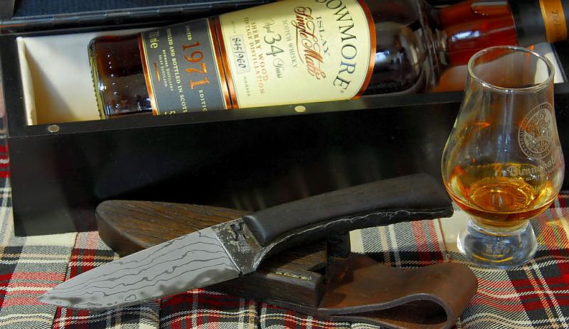

hier möchte ich euch noch schnell ein messer zeigen,bevor das kindergebrüll losgeht.:steirer:
ein bekannter hatte mich angefragt ihm für seinen göttibub (14 jahre alt) ein messerchen zu machen.vorgaben gab es eigentlich keine und er meinte er sei eher der rustikale typ.und so,ist dann dieses hier entstanden.
ich hoffe es wird ihm gefallen.
euch natürlich auch.:steirer:

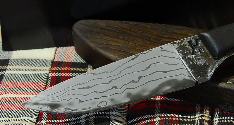

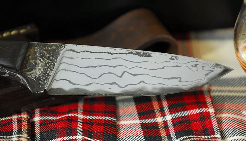

daten:
klinge:11.5cm/3cm/5-ca.0.8mm
gesammt länge:22.5cm
stahl:mehrlagenstahl von dick mittellage weisserpapierstahl(habe noch immer von dem zeug aus anfangszeiten:steirer:)
griff und scheide:eiche geräuchert geölt
nun viel spass beim anschauen
grüsse
hano

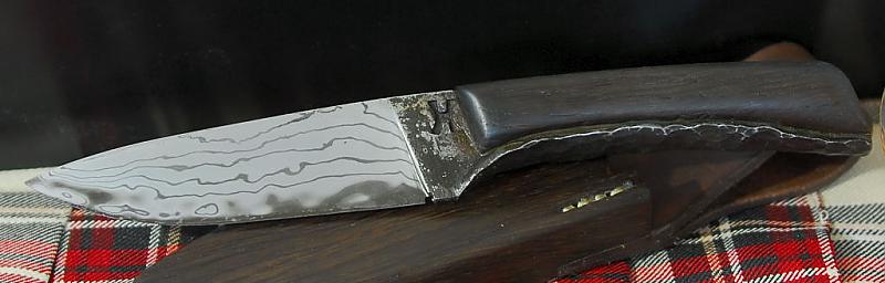

hier noch ein bild ausschnitt von dem messer alleine.

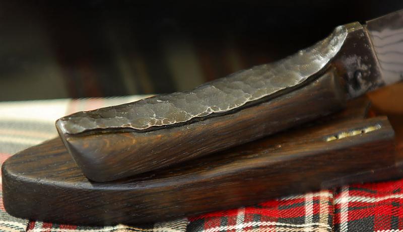

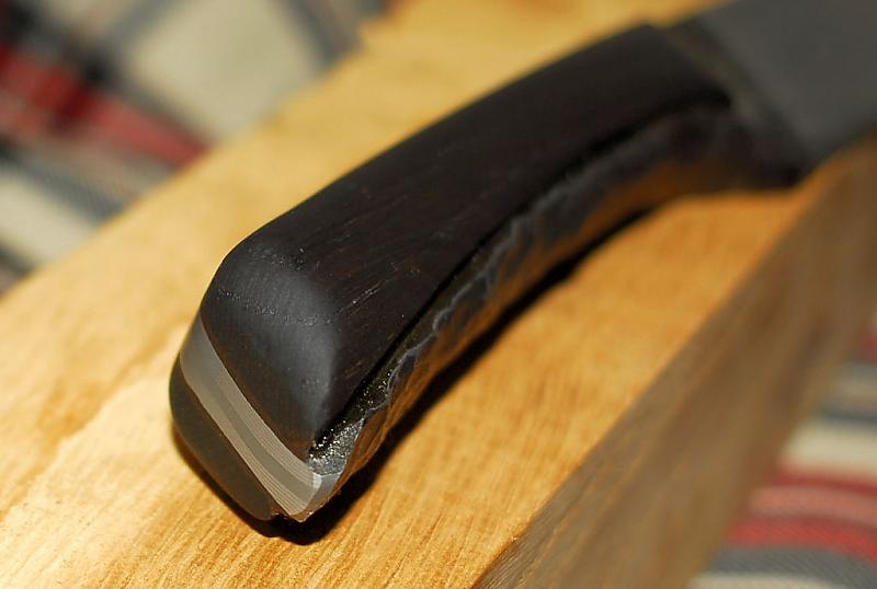

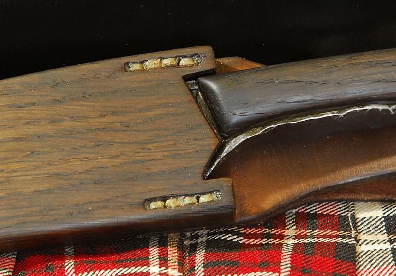

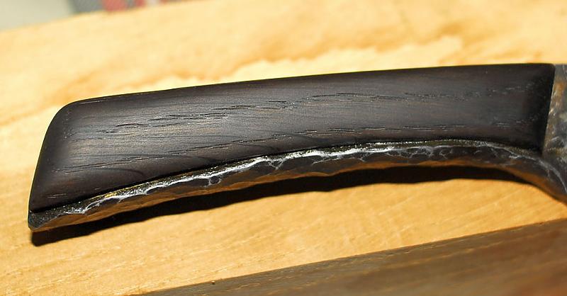

Ich bin aber neugierig wie du die Auflage der Schalen so Plan bekommen hast, trotz des - ich sag mal - aufschmieden der Unterseite des Griffs. Da bildest sich ja bestimmt ne Rundung auf der Innenseite.
Arbeitest Du mit Fräse oder einfach nur mit einem gesunden Augenmaß am Amboss?
Gruß Max

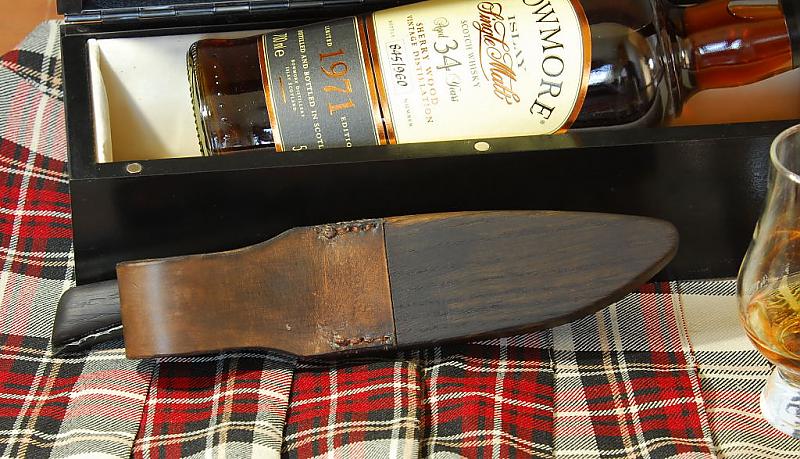

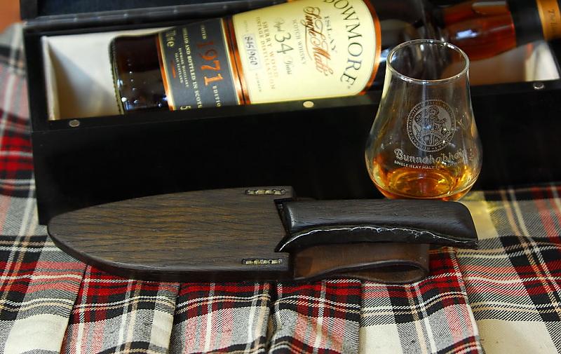

Interessant sind für mich zwei Sachen: Der "halbierte" Griff und die Leder-Holz-Kombination der Scheide.
Kannst Du von der rechten Griffseite noch ein Bild nachliefern?

Witzig finde ich auch, dass ich zur zeit ebenfalls den Mehrlagenstahl von Dick abarbeite... auch aus Anfangszeiten :D
Wenn er nur nicht so leicht zu verbiegen wäre, hübsch ist er ja...

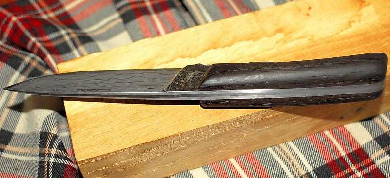

Da hat aber einer ein schönes Messer gebaut! Entspricht wohl genau den wünschen, ich finde es übrigens sehr richtig dem Nachwuchs so etwas gutes zu gönnen, nun noch mein aber: ich würde da keine Spitze dran machen sondern sie etwas abrunden.

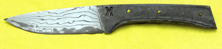

Sehr schön geworden. Gefällt mir sehr gut. Hast Du noch ein Bild ohne Griffschalen? Die Idee gefällt mir gut.

mir persönlich gefällt besonders die scheide gut.
max:ne,ich habe zwar eine einfache fräsmaschine aber ich fräse nie an klingen rum(das macht mir keinen spass).wenn man die fläche mit dem kugelammer ausgetrieben hat kann man die seitlichen ränder dieser nach unten schmieden,so das sie den radius egalisieren.ich hoffe du vertehst was ich meine.ansonsten mail mich an.
schlosser:ne ne halt bowmore gehört mir.:steirer:
ich hoffe du siehst auf den zusätzlichen bildern was du suchst?

hddc:ich denke auch das man mit kindern auf einen seriösengebrauch mit messern achten sollte.aber mit 14 denke ich ist er alt genug,um auch eine spitze am messer zu haben.
groover:ich such mal.ok eines habe ich da ist der rücken aber noch etwas eckig

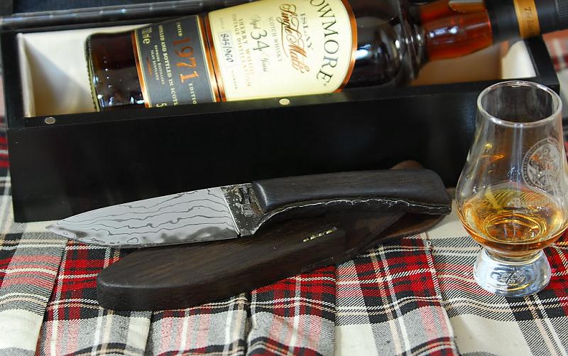

Rauchiger Whisky und geräucherte Eiche :D
Wunderschönes Messer, toller Hintergrund auf den Photos... bin grade hin- und hergerissen was ich lieber hätte, das Messer oder die Flasche :super:

Sehr Inovativ der Griff, ausserdem gefällt mir die Scheide ausserordendlich gut.

Ich durfte ja schon vorab ein paar Bilder bewundern...und meine Begeisterung für dieses Stück hat noch nicht nachgelassen. Die ausgeschmiedete Unterseite des Griffs hat es mir angetan!
Deine Scheide ist super gut. Absolut sichere Verpackung und optisch ein Leckerbissen...

Confusius:ich eindeutig den whisky(das messer kann ich mir ja selber machen:))

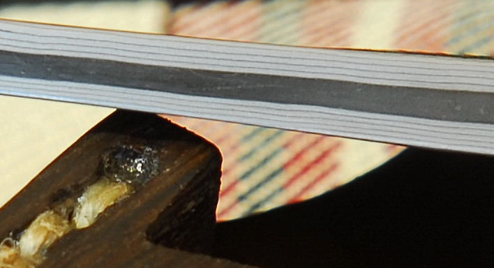

hbdc:klar verrate ich dir das.sie ist zeiteilig,verstifftet und verklebt.:)
