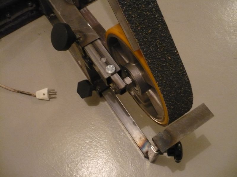

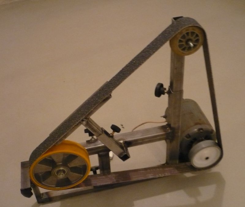

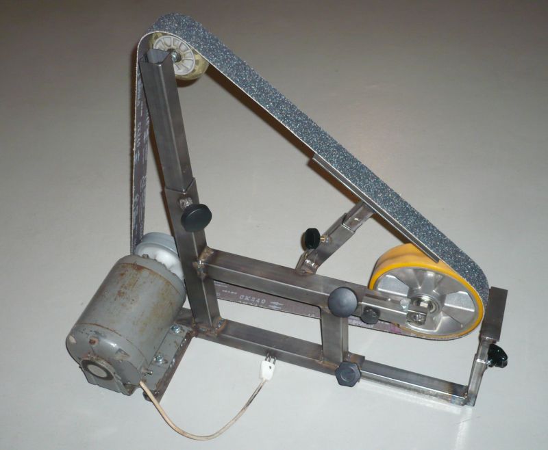

Nachdem ich lange an einem Bandschleiferkauf rumstudiert habe, schlug mir ein Bekannter vor: Schweiss dir doch das Teil selber zusammen:
dazu nimmst du 40er Vierkant und die die noch reinpassen.

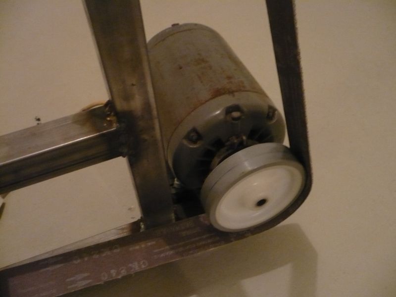

Ne Schwerlastrolle 200mm aus der Bucht und noch ne Skater Rolle und irgend was passendes für den Antrieb (war was passendes in einem Möbelhaus im Abfall, und das gleich mal vier)
Also hab ich mir das alles besorgt, und mal so zusammengeschweisst.
Das sind meine ersten Elektro Schweissungen. Und nach dem schweissen der ersten Mutter (M8) hab ich bemerkt, dass das Schweissen "mit" Schutzgas besser funktioniert :hehe:. Irgendwer vor mir hat das Reduzierventil komplett zugedreht.... :confused:
Macht mega Spass :super:
Der Motor ist von einem Gipstrimmer (Zahntechnikerspielzeug) und ist sehr sehr leise. Ein FU kommt auch noch dran.
Ausgelegt für 50x2000 Bänder 2500 gehn aber auch.
Aber jetzt gibts Bilder:

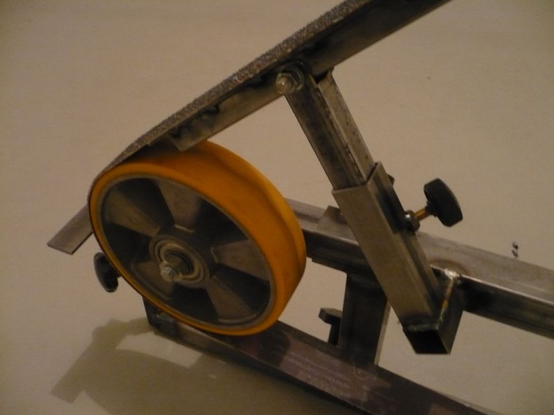

Läuft ganz ruhig, ausser das Band an der Motorenseite hinten flattert ein wenig. Gibt ev noch ne Spannrolle.
Und natürlich einen Absaugtrichter unten am Kontaktrad.
Der ist so Modular aufgebaut, dass ich noch andere Elemente bauen werde..... mal schauen.
Jetzt hab ich's euch aber gezeigt ;)
wenn ich Zeit hab, bekommt er noch einen Farbanstrich...
So das wars
Gruss Bobby

sieht klasse aus, durchdacht und sehr variabel - Respekt.
Auch haben will :irre:

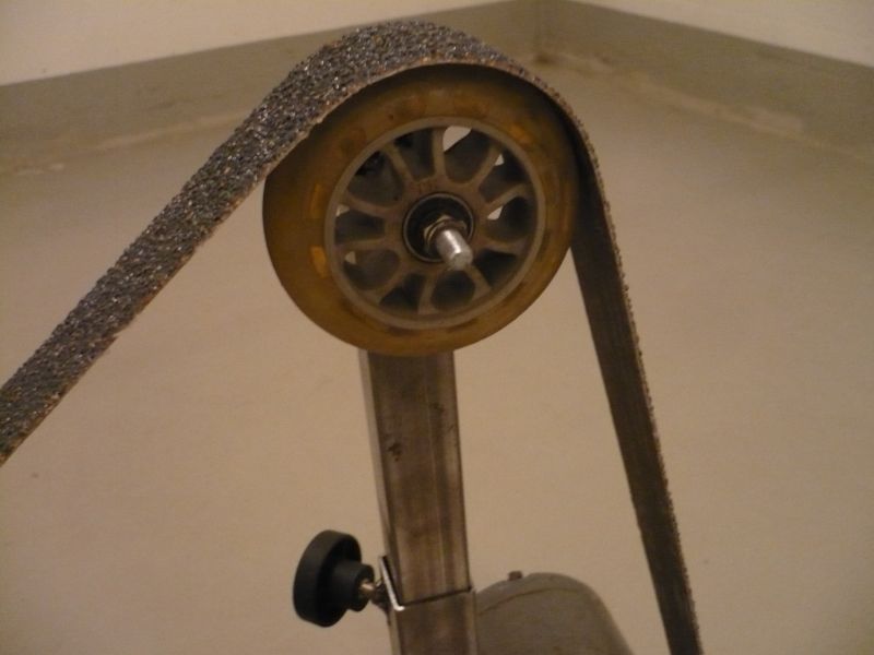

Ich hätte allerdings die Befürchtung, dass das Band von der schmalen Rolle oben sehr leicht abrutscht. Diese Rolle würde ich gegen eine mit breiter, gerader Lauffläche tauschen (Rollschuh oder Skateboard statt Inliner).
Vielleicht zeigt die Praxis aber auch, dass ich mich irre - ich denke an sonsten wirst du mit dem Teil viel Spaß haben, überlebt wahrscheinlich einige Generationen von NoName-Baumarkt-Schleifern.
Gruß,
Martin
Hallo Bobby,
vom Ansatz her ok. Für die Atriebsrolle und Spannrolle würde ich Dir dringend breitere Rollen empfehlen. Bei dünnen Schleifbändern wirst Du mit den schmalen Rollen Schwierigkeiten bekommen.
Es ist auch vorteilhaft wenn Du die Spannrolle winkelverstellbar
ausführst. (Falls Du sie starr ausgeführt hast.)
Heinrich
@ Martin
Es sieht nach Irrtum aus.
Die Skaterrolle hält wunderbar. scheint ein Geheimtipp zu sein..
@ Heinrich
Ich verwende die Gewebebänder. Da wirds gehen. Ja, bei dünnen Bändern halte ich dein Szenario für möglich. Dann kann ich die Rolle austauschen...

Schönes Teil - macht einen robusten und funktionalen Eindruck!
Ein paar technische Daten würden mich noch interessieren:
Was hast Du denn für eine Bandgeschwindigkeit und läßt sich die evtl. steuern?
Und welche Leistung hat der Motor?
Gruss Bobby
Hi bobby
na geheimtipp nicht umbedingt den so ziemlich alle Flachriemenräder sind(wie Skaterollen) leicht bis stark ballig an der Mantelfläche und dadurch selbstzentrierend. kann also nicht runterrutschen

@ Klaus
Motorleistung ca zw 370 und 500 Watt. Leider gabs kein Typenschild mehr auf dem Motor, hab aber vergleichbare Gipstrimmer untersucht, und bin auf diesen Wert gekommen, Tönt nach wenig, aber ich bin erstaunt wie stark das Ding ist. Lässt sich nur mit extrem Druck anhalten... und der Motor wird knapp Handwarm nach 1er Stunde schleifen. Bandgeschwindigkeit ist da :) aber ich schätze schnell genug, schleift Ratten schnell.

Und zur Schwerlastrolle, das ist ein Standardteil aus der Bucht für 20 €uros, such mal nach "Gabelhubwagen Rad" und du wirst es wieder erkennen. Und die Lager sind noch die Originalen, und die laufen super...
Ich hab jetzt 2500mm Schleifbänder von Norton drauf. Hab sie vom örtlichen Messerschmied gekauft. Etwas teurer, aber nach seiner Meinung die beste Schleifleistung bei hoher Standzeit.

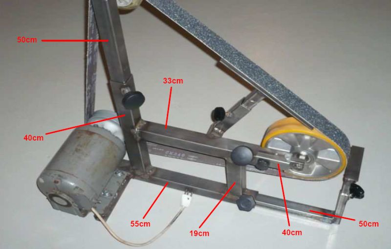

Hättest Du noch ein paar Abmessungen mehr?
Viele Grüsse
Uli

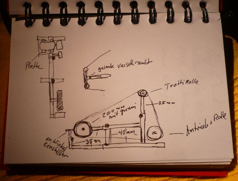

@ Uli und alle Abschreiber :super:
Hier mal die Masse. Kann man für bare Münze nehmen, ist aber Flexibel genug, um nicht stur danach zum arbeiten.
