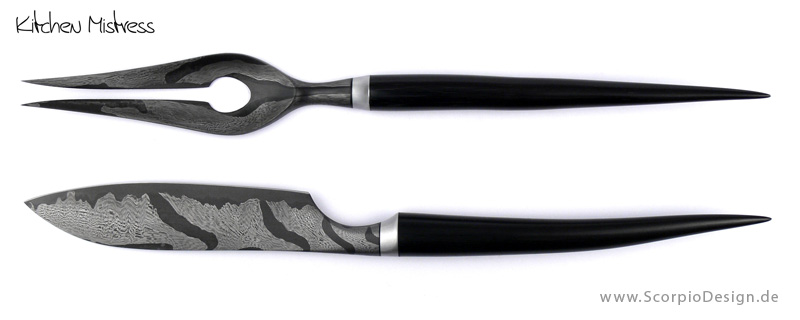

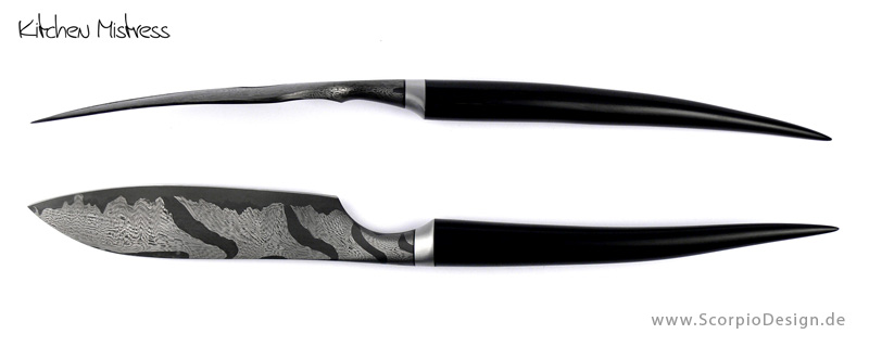

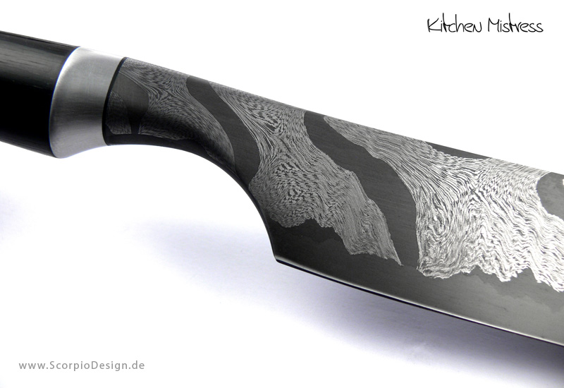

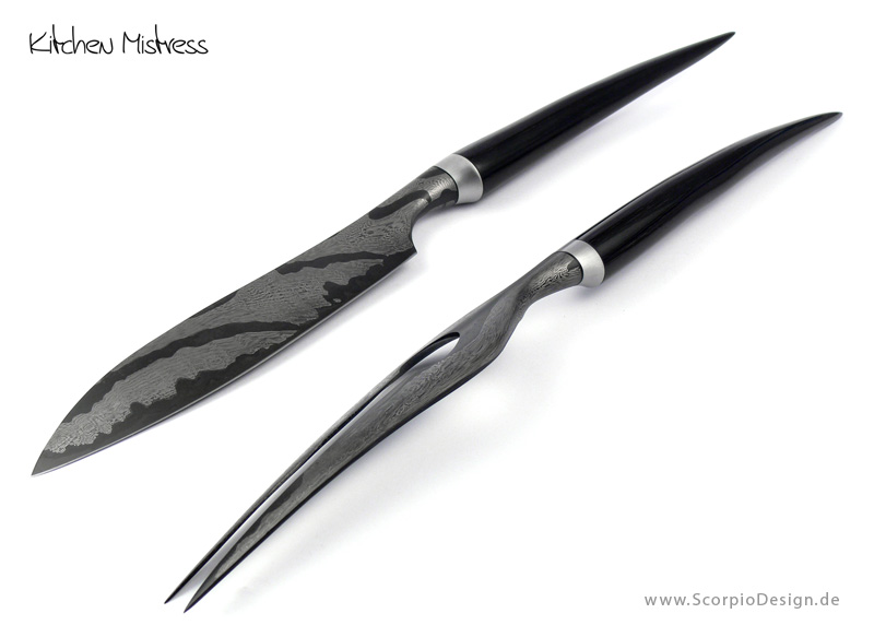

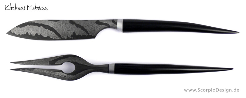

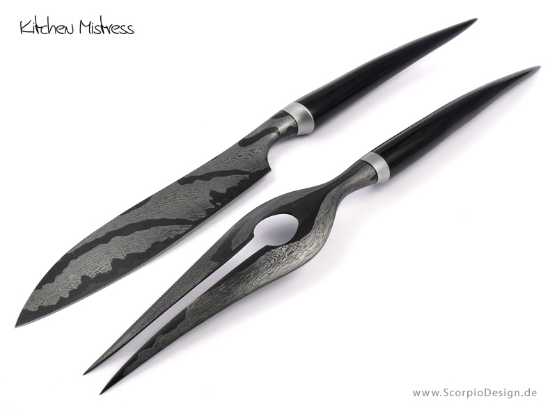

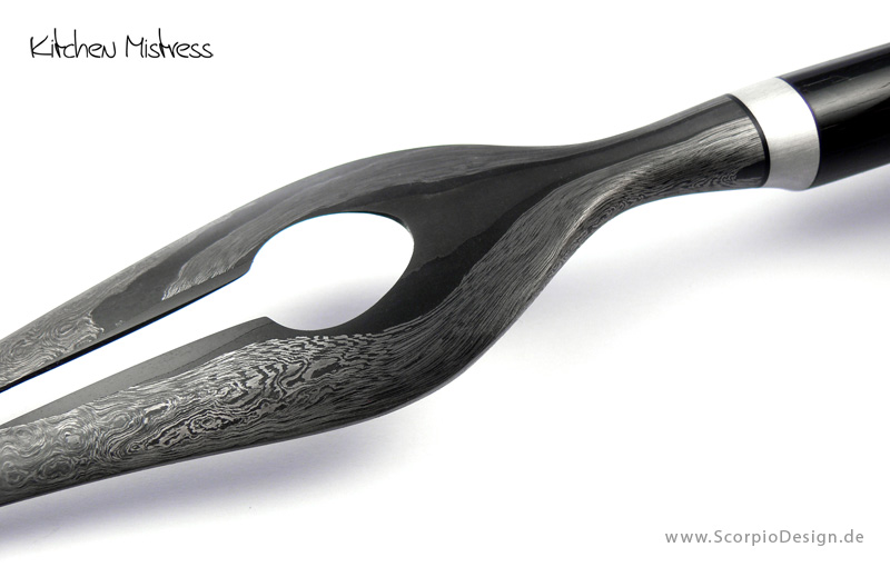

Moin,
nun habe ich aus der Serie "Kitchen Mistress" was neues fertig:
Tranchierbesteck "Black Carver I"
Damast aus 1.2842, 60Ni20 und 1.2206 als Schneidlage
Zwischenstücke aus CrNi-Stahl
Griffe aus Oryx-Horn
Gesamtlänge: je 39 cm
Schneidenlänge (Messer): 16 cm
Der neue Stahl von Achim ist wirklich grandios, was Verarbeitung und Kontrast angeht - ich bin sehr begeistert ! Über Schärfe, Schnitthaltigkeit etc. kann ich in diesem Fall nix sagen, da er sich ja nicht in der Schneide befindet.
Oryx-Horn gefällt mir auch zunehmend gut als Griffmaterial, hatte ich ja auch kürzlich hier schon verwendet. Das werde ich nochmal ausbauen...
Dann viel Spaß beim Schauen...stellt Euch einen saftigen Braten dazu vor. Hatte ich leider beim Fotografieren nicht parat. :(:(

Einfach nur geil!
Schade, daß wir im Moment so "Kontaktschwierigkeiten" haben, ich würde es gern mal in Natura sehen!
Aber ich gebe die Hoffnung nicht auf...

Ich finde es toll, wie Du immer wieder die Grenzen zwischen Design-Objekt und Gebrauchsgegenstand auslotest und immer wieder außergewöhnliches präsentierst. In diesem Fall hat es mir besonders die Gabel angetan. Besonders den Schwung / Bogen nach unten finde ich klasse - optisch und funktional.
Als Paar sind Gabel und Messer optisch ausgewogen, rein funktional würde ich bei einem Tranchierbesteck fast noch eine längere Klinge bevorzugen...
Wow echt edles Design, ich finde es wirklich ausnehmend schön das ist vom allerfeinsten.

hallo
also die gabel ist so was von sexy!!!!!!!!!!:irre:
aber auch das messer steht ihr nich gross nach.
ein hammer paar.

Mhhm... was für ein bisher ungesagtes Kompliment könnte ich denn noch drechseln.....
Das ist nicht wirklich schwer:
Ich finde, zusätzlich zu dem schon bisher gesagten, sehr schön, dass Du mit den Griffen Form und Proportion der Oryx-Hörner aufnimmst, das ergänzt den insgesamt schon organischen Auftritt sehr gut.
Und sehe ich es richtig, dass die Gabel auch mit "Schneid"-(resp. Stech-)Lage geschmiedet ist?
Rööspekt!
Und: Ja, die zweifache Wölbung der Gabel ist sehr scharf!

vielen Dank Euch allen für das viele Lob !
Jau, beide sind aus dem gleichen Paket gemacht, auch die Orientierung ist gleich. Die Gabel ist in die Breite geschmiedet, das Messer in die "Höhe". (Ich hoffe, das ist verständlich...).
Die Gabel schmieden ging noch ganz easy, aber das Schleifen war doch eine ziemliche Fleißaufgabe...
Zum Thema längere Klinge: das wäre wohl (je nach Bratengröße) sicherlich angebracht. Ich kann ja nochmal ein Besteck für den Ochsen am Spieß machen :hehe: ...mit einem ganzen Oryx-Horn als Griff...Bihänder-Style.
