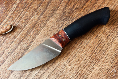

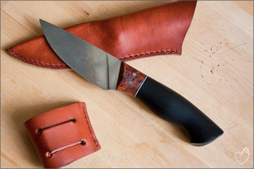

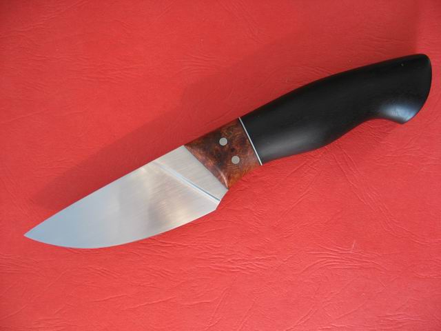

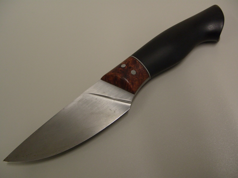

So, dann möchte ich mal meine Erfahrungen mit dem Bärenmesser aus dem Passaround mitteilen:
Verarbeitungsqualität:
Allererste Sahne! Ich habe selten ein so perfekt verarbeitets Messer in der Hand gehalten. Keinerlei Spalte, unsauber Übergänge oder Unregelmäßigkeiten. Top!

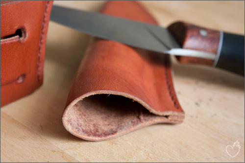

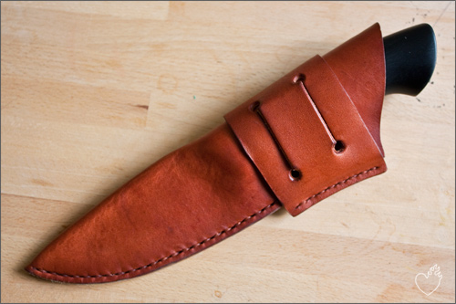

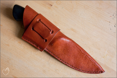

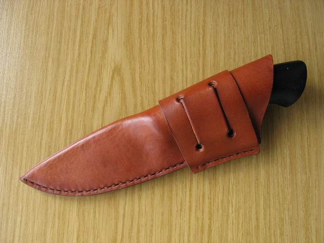

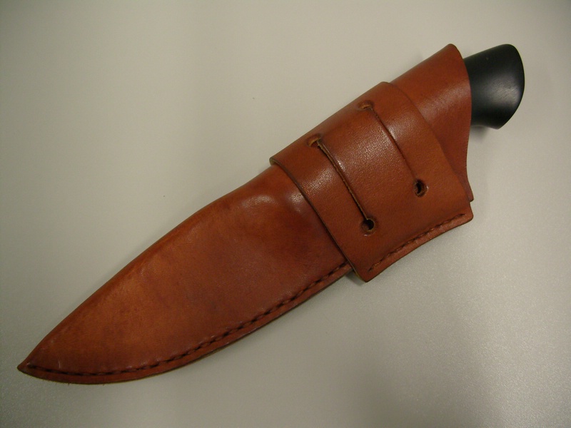

Scheide:
Schlicht, gut gemacht, gefällt mir. Da es eher eine Linkshänderscheide war habe ich sie allerdings nicht wirklich am Gürtel getragen. Für das Tragen mit Rucksack würde sie mir zu hoch sitzen, da stört der Hüftgurt. Aufgrund der "modularen" Bauweise könnte man da aber sicherlich einfach eine altertative Befestigung ergänzen.

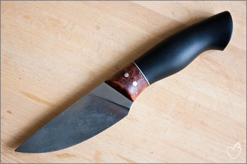

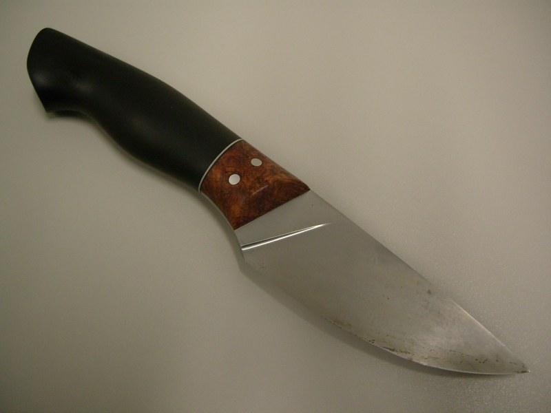

Klinge:
Ich liebe hohe, schmale Klingen mit Flachschliff. Vor allem aus nicht rostfreiem Stahl. Diese war wirklich scharf! Als meine bessere Hälfte damit einen Weintraubenzweig durchgeschnitten hat war ihr einziger Kommentar: Ach so!
Vor dem Weitersenden habe ich es lediglich auf dem Lederriemen mit Stahlfix ganz leicht abegezogen. Es hat sehr schnell eine schöne Patina angesetzt.
Aufgrund der sehr feinen Klinge habe ich mich allerdings nicht getraut, es härteren Outdoor-Einsätzen auszusetzen. In der Küche und als Vespermesser ist die Klinge nur so durch Fleisch, Tomaten, Möhren, Käse, Schninken etc. durchgeglitten.
Jetzt der Grund, warum es meine Küchenmesser dann doch nicht ersetzt hat:

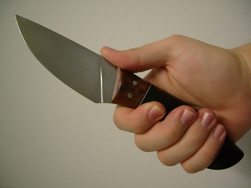

Griff:
Der Griff ist auf den ersten Blick wohl das Auffälligste an diesem Messer. Er ist perfekt verarbeitet und passt perfekt in meine Faust (Handschuhgröße 11 bei schmalen Fingern). Aber eben nur in die Faust. Der perfekte Griff für grobe Arbeiten. Mit kleineren Händen evtl. auch mit Handschuh. Aber bei feineren Arbeiten greife ich gerne kürzer bzw. stütze mich seitlich an Griff oder Klinge mit dem mittleren Glied des Zeigefingers ab (war das jetzt verständlich?). Und das geht aufgrund der Griffform nur schlecht. Zudem besteht die Gefahr, dass man dann dabei an das sehr scharfe und recht spitze Ende der Schneide kommt. Da muss man halt aufpassen. Ich hätte mir den vordersten Teil des Griffs etwas schmaler und gerade gewünscht. Meiner Meinung passt der Griff für genau eine Haltung und das perfekt, aber es ist kein Allrounder und bestimt kein Griff für jeden.
Fazit:
Toll verarbeitetes Messer! Der Griff hat mir für genau eine Haltung gepasst. Meiner Frau war er generell zu voluminös. Die optimale Griffhaltung des Messers wird eher bei gröberen Arbeiten benötigt, dafür war mir aber die die Klinge schon fast zu filigran. Ich denke, bei dem hohen Anschliff wäre auch ein mm mehr Klingenstärke drin gewesen, ohne dass die Schneidfreudigkeit zu sehr gelitten hätte. Wenn der Griff etwas schmaler und etwas weniger bauchig wäre, wäre es wesentlich allroundtauglicher.

Ich habe das Messer quer auf dem Rücken getragen, die einzige Möglichkeit es verdeckt zu tragen. Das ging, aber der voluminöse Griff drückt beim Sitzen schon ziemlich. Ein echtes EDC kann es mit der Scheide eher nicht werden.
